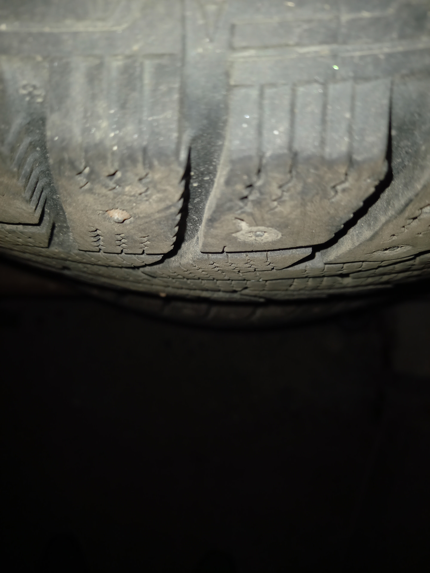

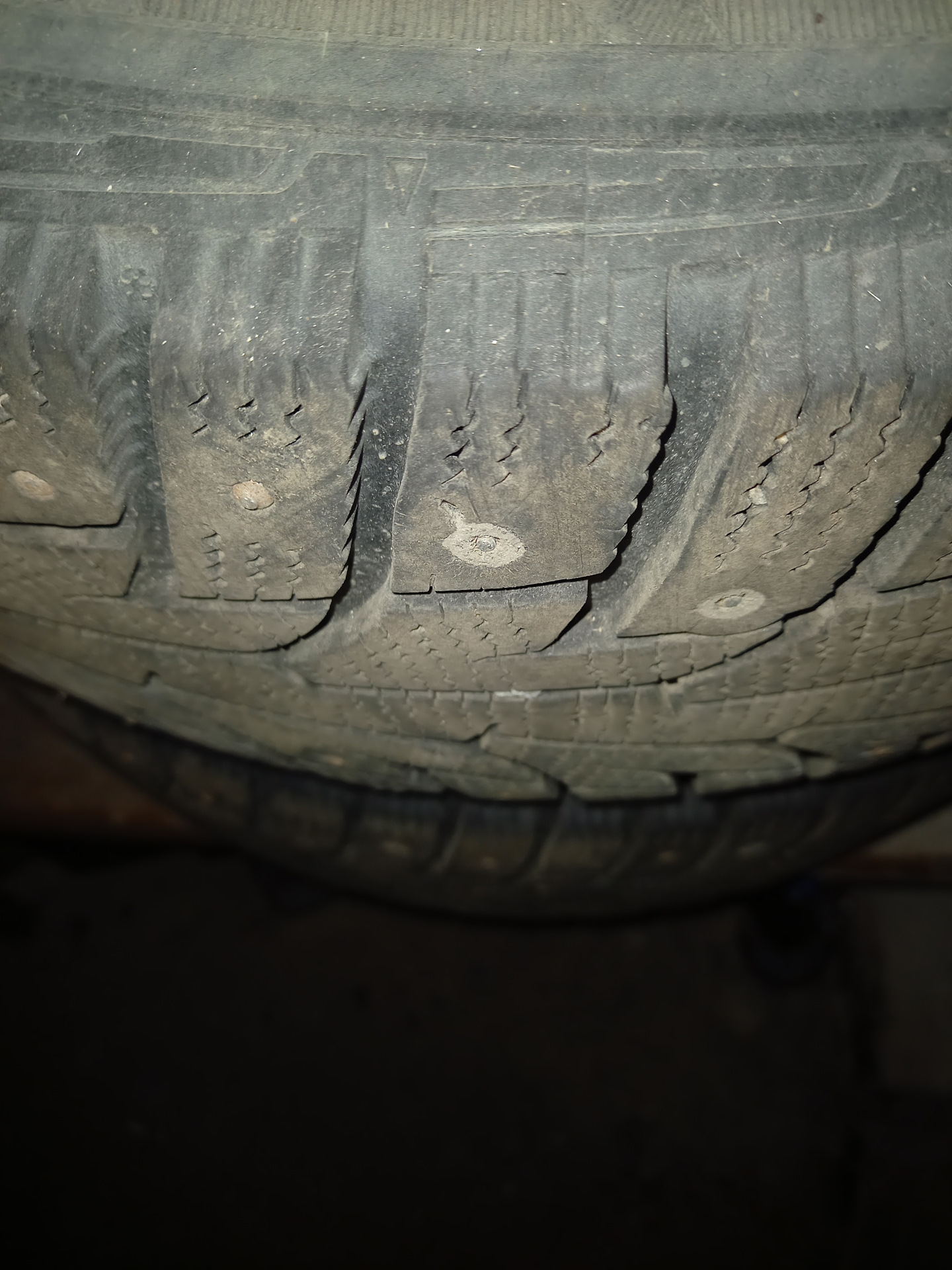

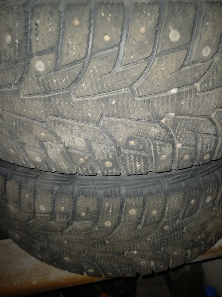

Готовь сани летом ))) резина зимняя континенталь, 10 лет, мягкая, без грыж, порезов и трещин, протектора много.
Поэтому решил попробовать дошиповать.
130 шт на колесо, цена шипа 6 рублей, высота шипа 9мм.
Перешиповал 2 колеса где шипов почти не было, 2 оставил, там шипов нормально)))
Ждём зиму испытывать ремонтные шипы )))

А что за серые пятна вокруг шипов ремонтных?
brooks43
Кинь пожалуйста фото посмотреть, как сможешь
Родной шип, резина 2015 г и сезон
Шипы, теком?
Да

Ну он посерьёзнее от ремшипа)у меня на новой резине только по крайним дорожкам вылетели шипы
Чем дошиповывал?все так идеально сели шипы у тебя, у меня на новой резине тоже 9 мм шипы ремонтные, но почти все криво зашли.Дошиповывал я дошипуном
Делал дошипуном 5.0, брызгал мыльным раствором как сказано в инструкции, все хорошо получилось ))) зима покажет быть этой теме или нет )))
Думаю у тебя норм все будет, они четко сидят, не выпирают
