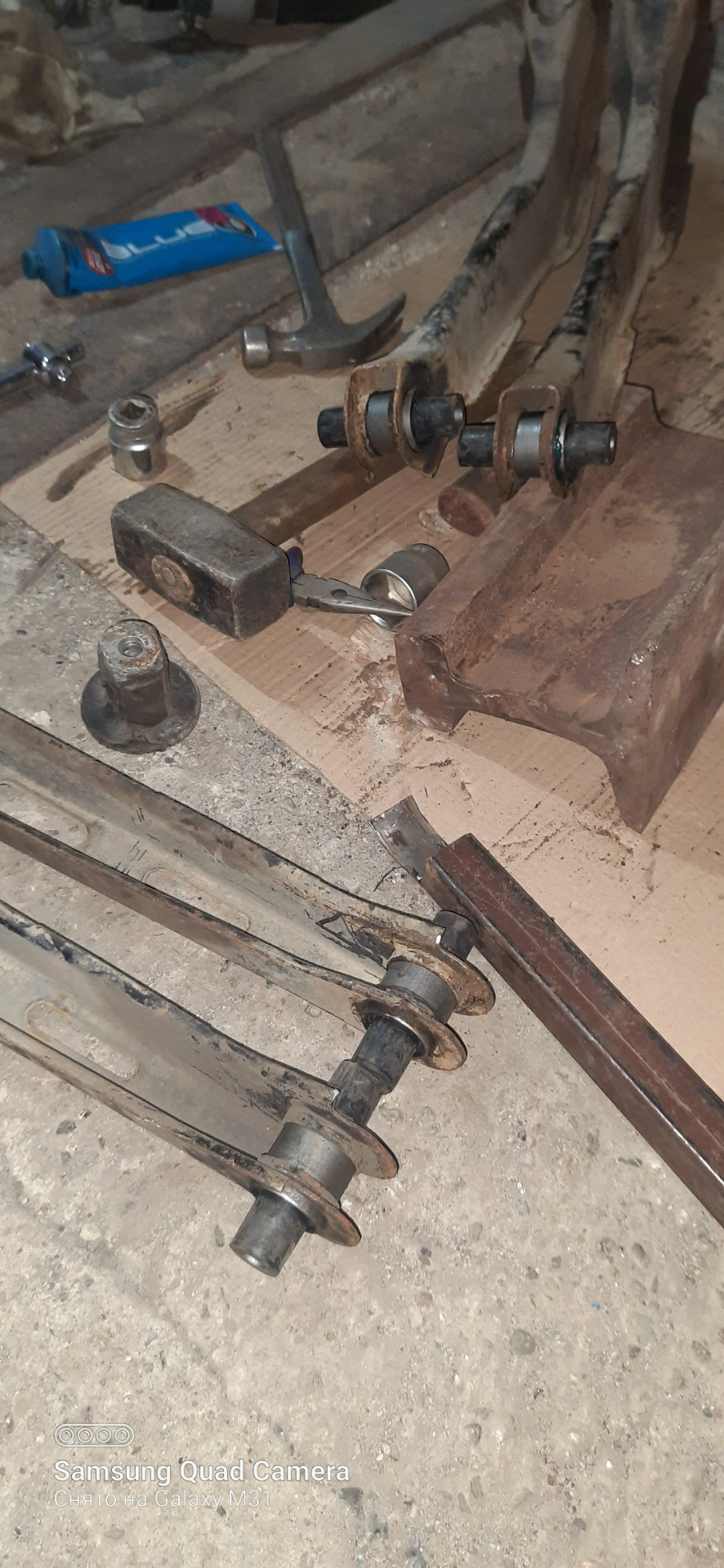

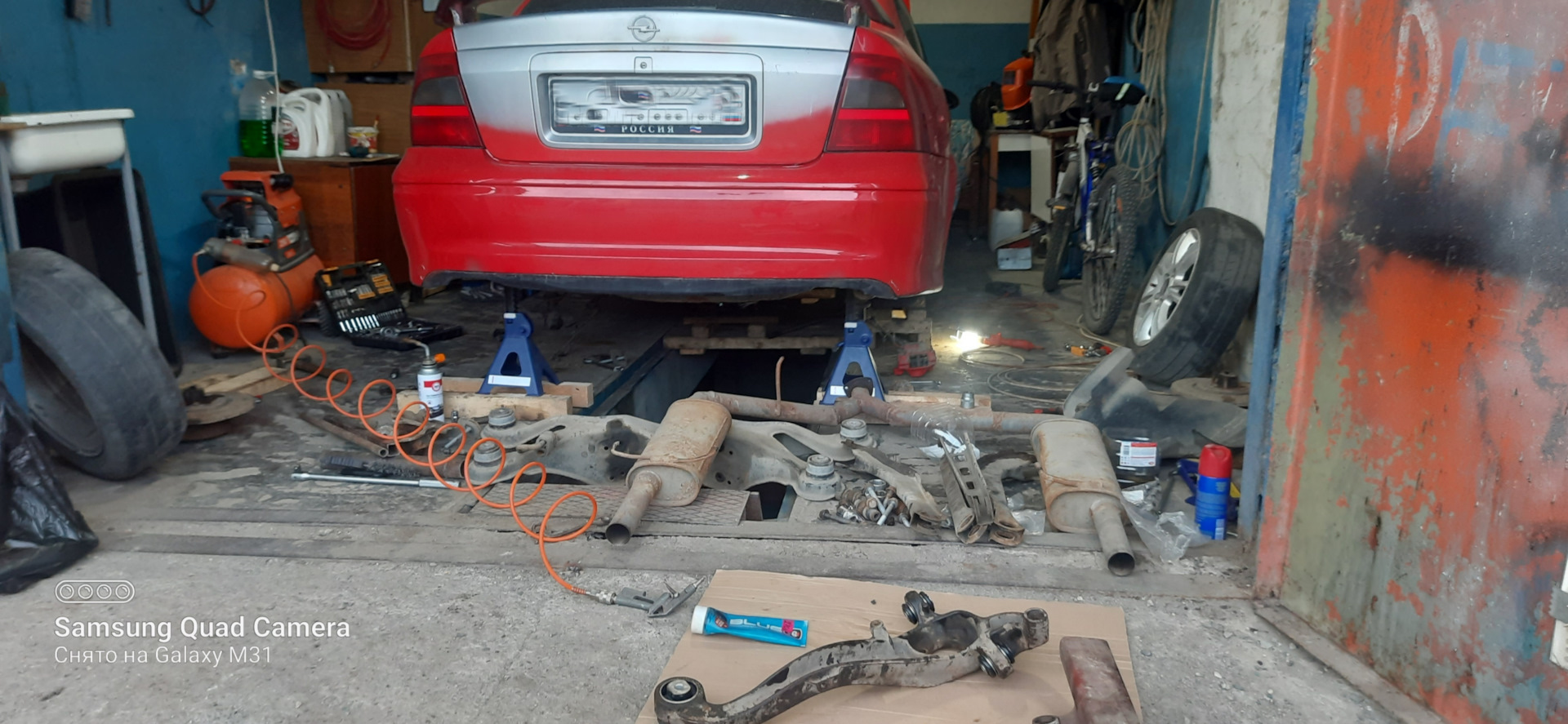

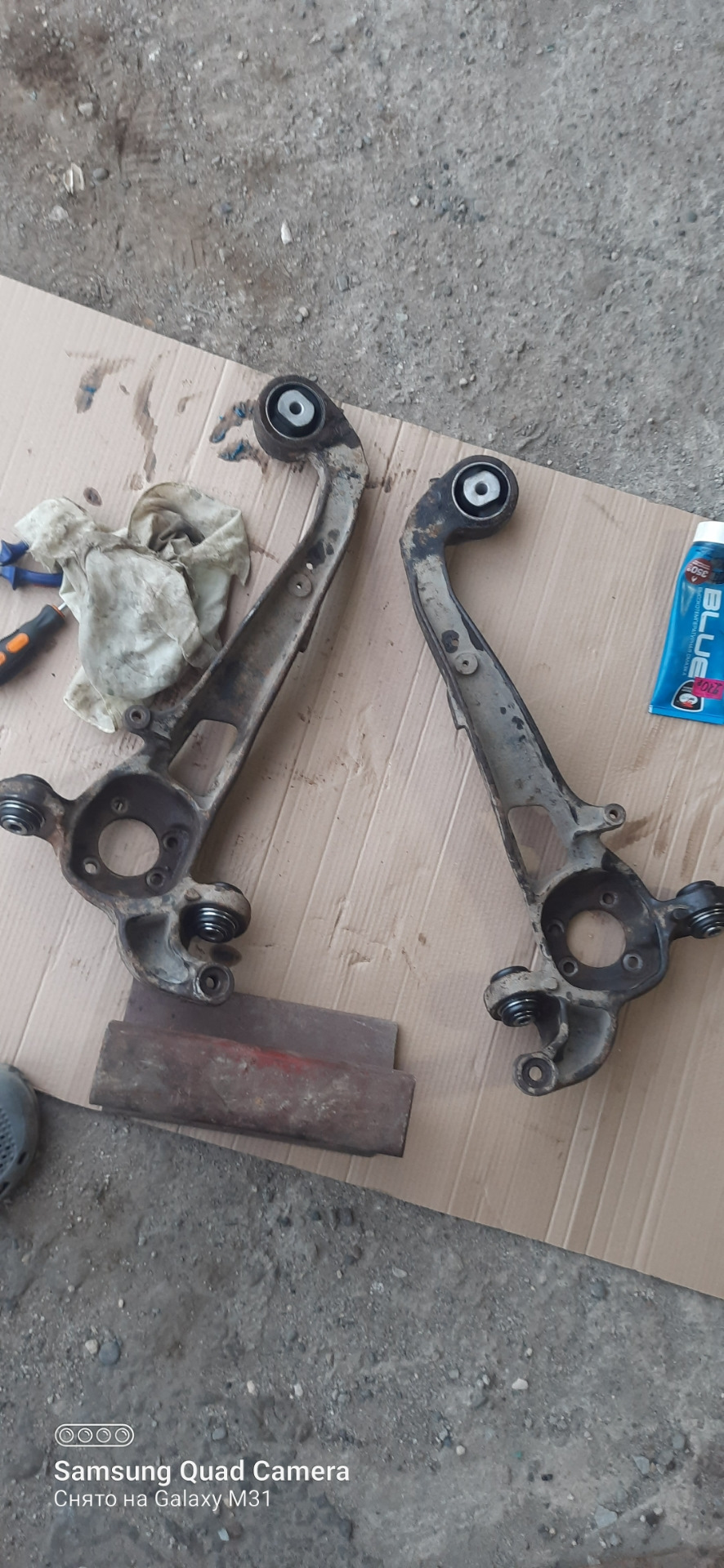

Уже наверное год валялись запчасти, но как то то времени не было то желания. А тут решил поменять на одной стороне плавающие, сзади справа ибо колесо ушло в отрицательный развал прям конкретно. Но естественно не получилось не снимая рычагов. Описывать особо нечего, всё элементарно. Ну и понеслась, скинул нафиг всё)))

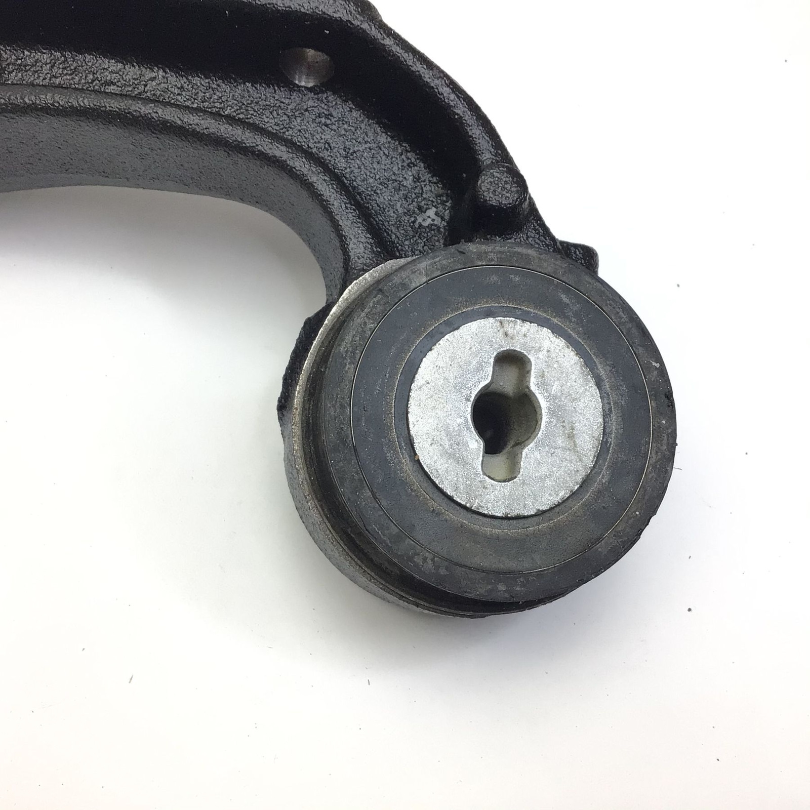

Надо было на 90 градусов перевернуть сайленты, они должны стоять в определённом положении для подруливания колес в поворотах. www.drive2.ru/l/452293180130330364/
А есть какая нибудь библия, в которой чётко сказано что они должны стоять не так как у меня? Я их ставил так как прошлые стояли.
Minorcheg
Примером служат снятые, заведомо заводские рычаги. Их ещё можно было встретить лет 10 назад. Уже писалось, от положения зависит подруливание подвески, для этого эта подвеска и делалась. А ещё можно представить в какой плоскости будет шевелиться рычаг для подруливания и соответственно, как будут работать на вращение резиновые перемычки.
Да в принципе всё довольно таки легко открутилось. Я до этого за пару месяцев наверное, болты на схождение срывал и полностью выкручивал, заливая всё что можно было достать вдшкой. Щётка по металл, вдшка и воздух для продувки)
Они же там так расположены, что для того чтобы их открутить надо снимать либо бак либо траверсу целиком
Бак остался на месте, остальное всё полностью снимал. И когда собирал, болты наоборот поставил, что бы можно было эти рычаги в будущем снять проще.
Расскажи, как болты поперечных рычагов откручивал от траверсы)
На фото, под глушителем если присмотреться)
Да, точно
Я для замены плавающих сделал съёмник, очень удобно.
