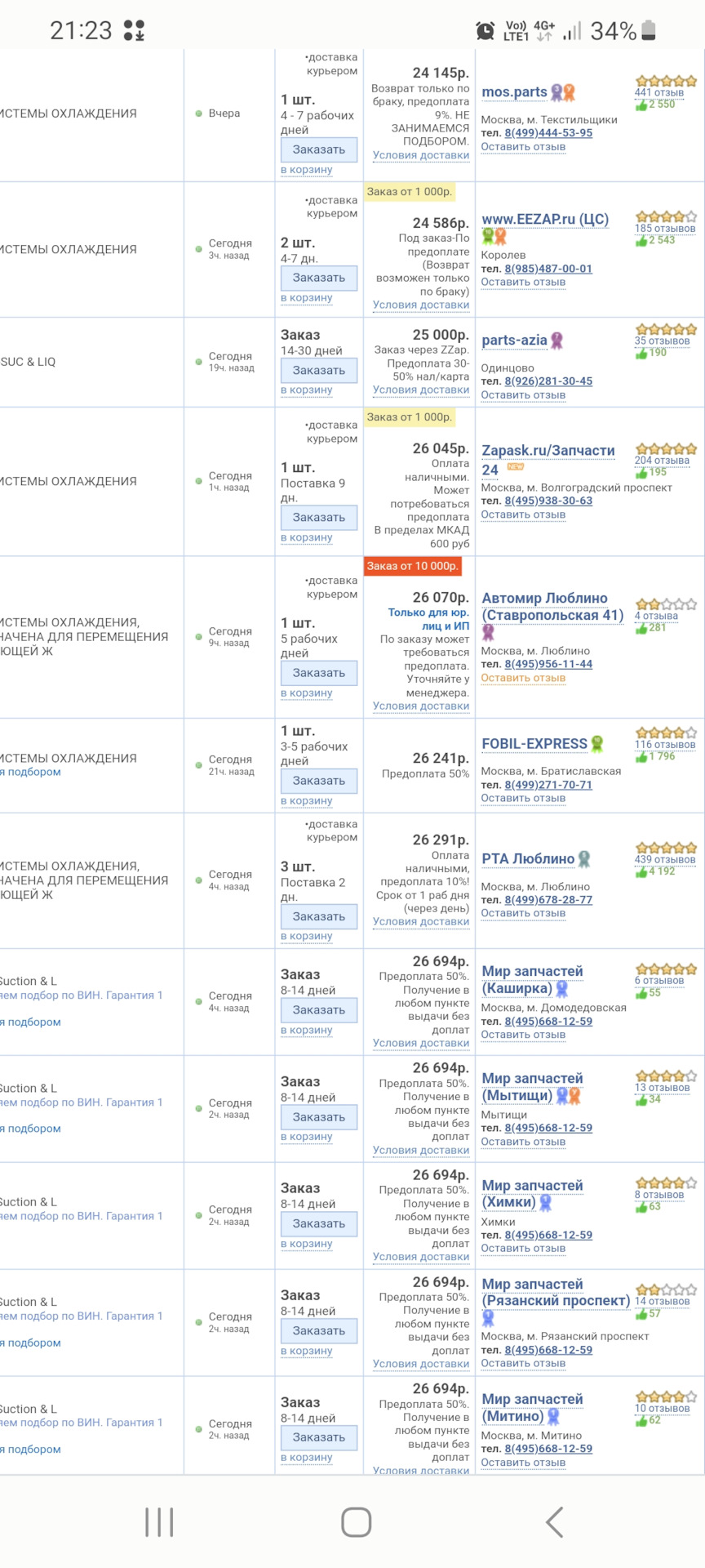

Заметил, что перестал кондей холодным дуть на выходных. Заехал заправил . ребята проверили прибором на утечку сказали, что сифонит нижняя трубка за двигателем, и радовался не долго. Спустя неделю повторилось тоже самое. Записался к официалом. Приехал на диагностику, просто посветили фонарем за движком и под правым колесом. Надеялся, что получится поменять по гарантии, но ответили что гарантия на трубки истекла, Так как всего 3 года гарантии на трубки.
Предложили поменять на заднем контуре 2 уплотнительных кольца и заново заправить и все. За все 15 тыс.
Решил отказаться и записаться к другим.
Обзвонил еще парочку сервисов. Уточнил насчет гарантии сказали 5 лет на них. Будем пробовать заново давить на замену по гарантии.
Да к стати за диагностику такую не граша не заплатил им.

Реально если гарантия то добиваться, нет гарантии то вроде сейчас трубки делают любые
Была проблема с задней трубкой, не снимая разрезали запаяли одели хомут и 2 года полет в норме
По сумме 3 тр
За 5 лет гарантии менял трубку 2 раза. Последний раз на 5м году. Текла в соединении резинки. Меняйте дилера.
С трубками история интересная. Гарантия на сами трубки 5 лет или 150 т.км. Но, например в трубке которая идёт на третий ряд, есть резиновая составляющая. Так вот если она сифонит, то на резинку гарантия 3.года или 100 т.км.
По этому если у вас беда в железной части 100% гарантия.
Всё верно. Резинки и снова заправка это копейки по сравнению с ценой на трубки.
Пока есть гарантия надо действовать
Пусть меняют по гарантии!
Если они поменяют. Сегодня на рязанке отказали в гарантии.
Обязаны поменять!Это они на дурочка.
3 года гарантия на шланги, патрубки, трубок кондея в этом списке нету!

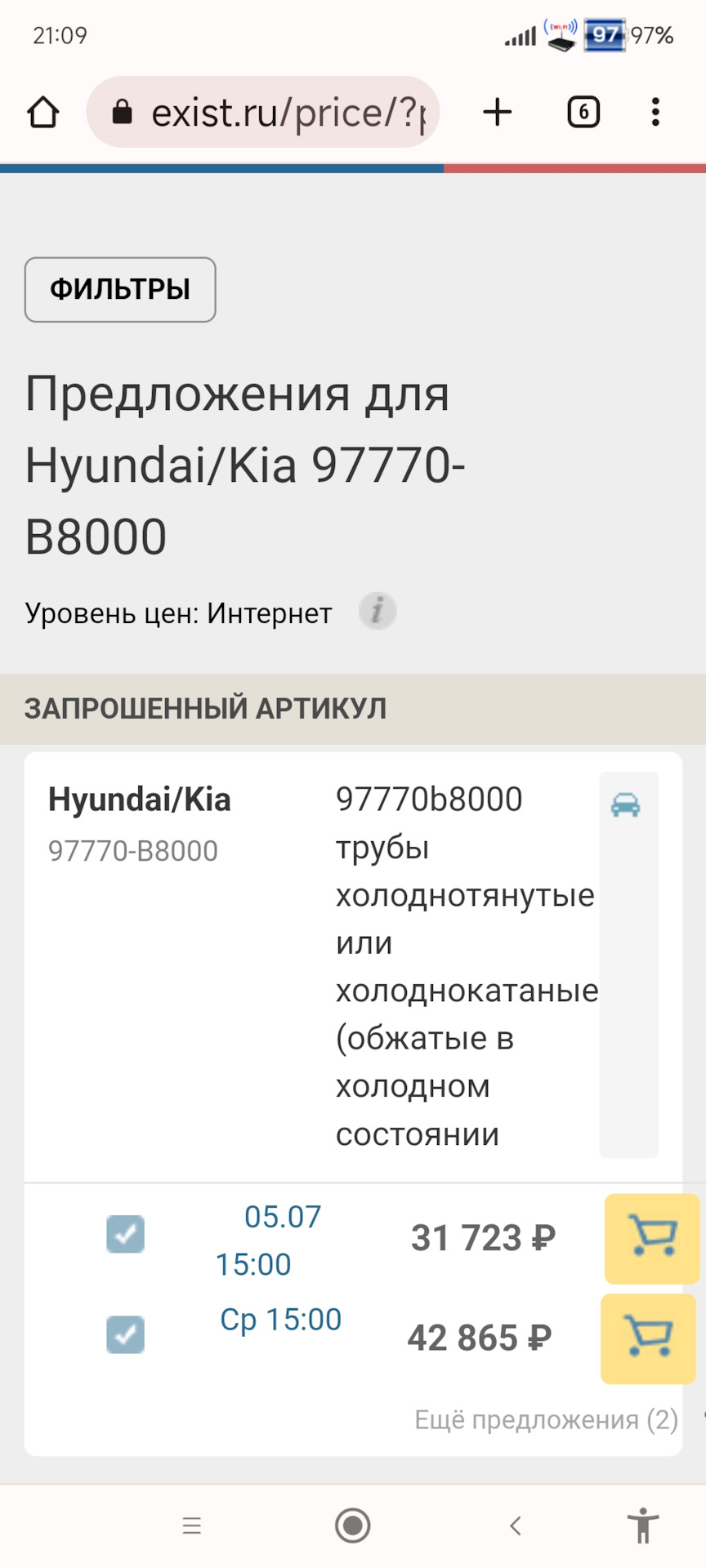

Вот читал только ценник так не гуманный пишут.
А можно трубки купить и опять сгниют
Ну чего сразу пугать) можно дешевле. А что за тема резиновых трубок?
Да на запе можно дешевле но всё равно несколько лет и опять решето гниёт под кембриком
