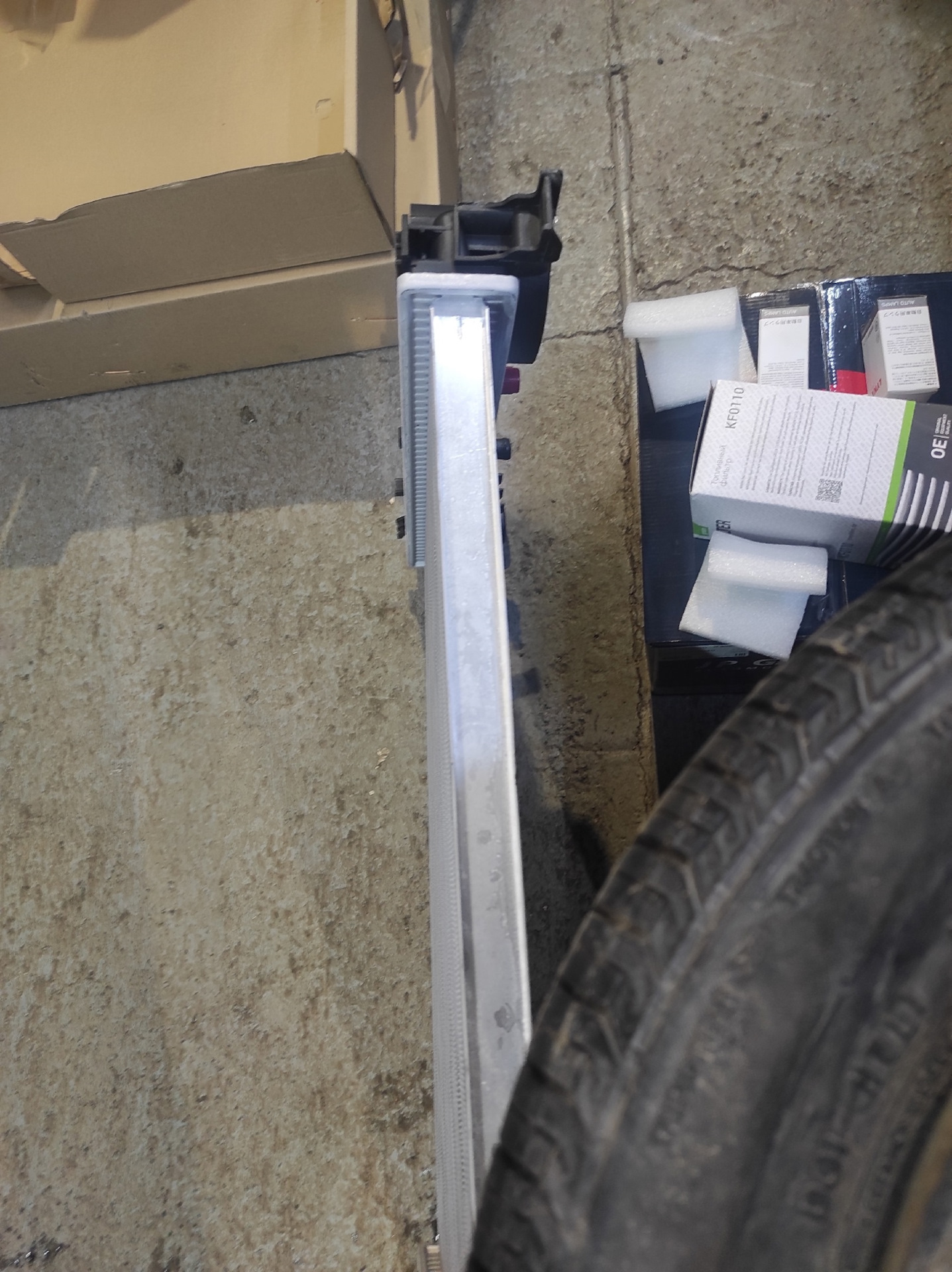

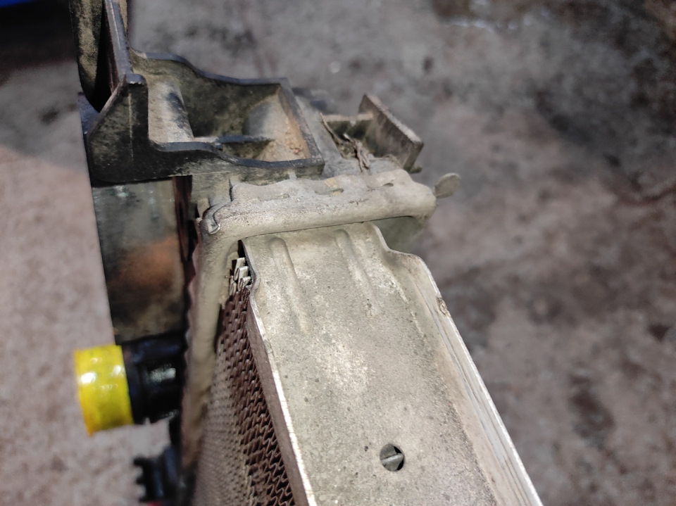

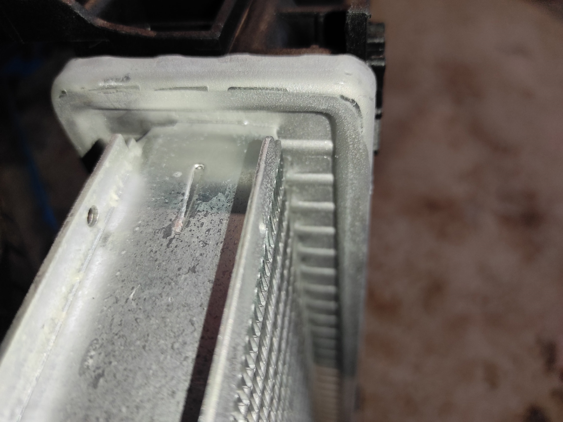

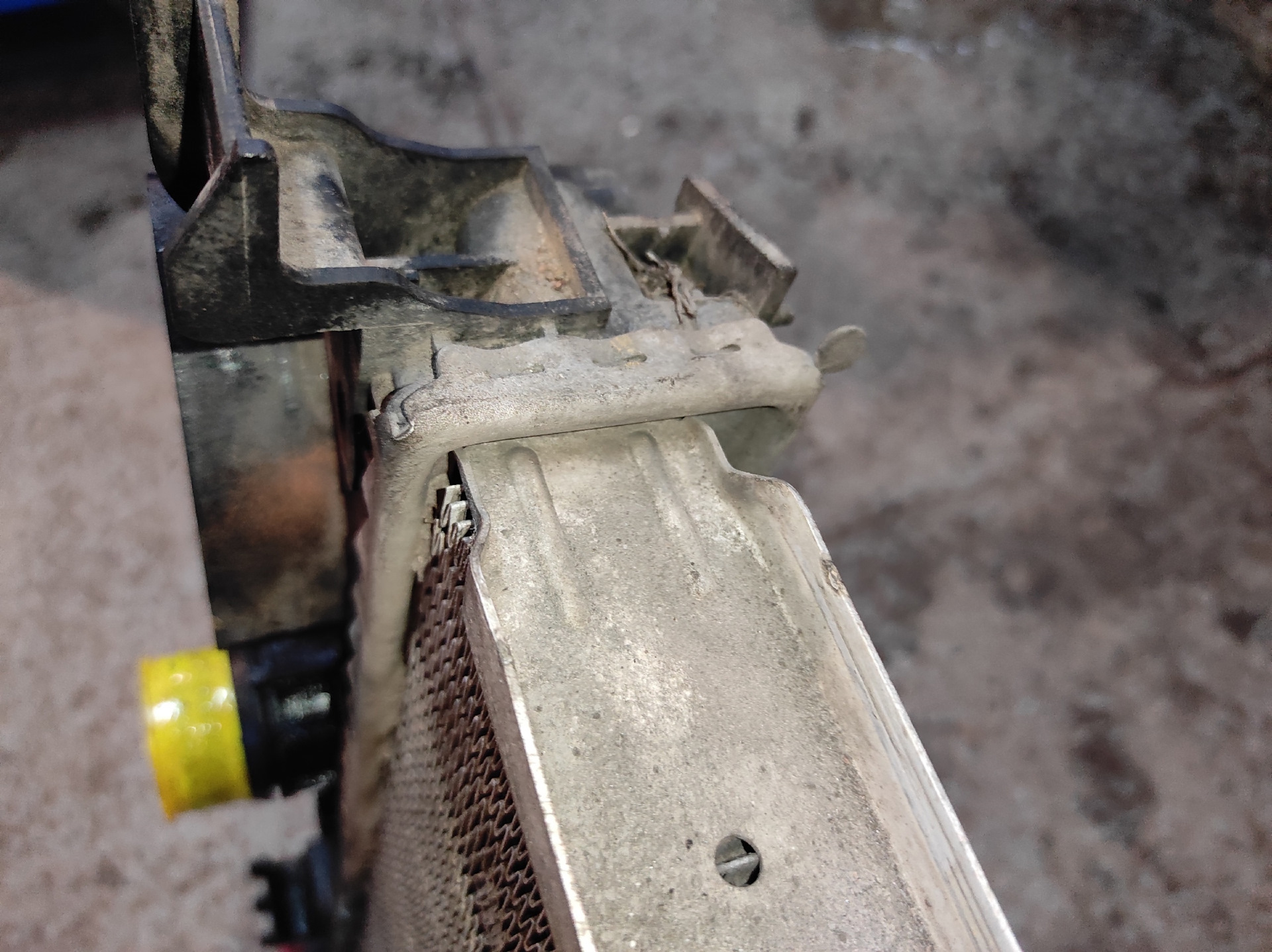

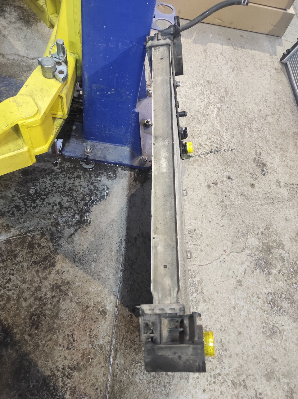

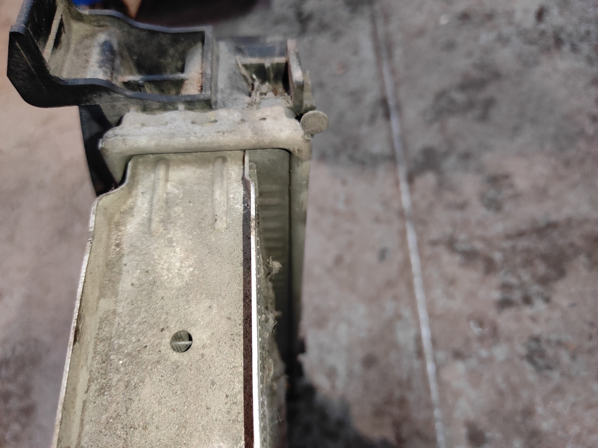

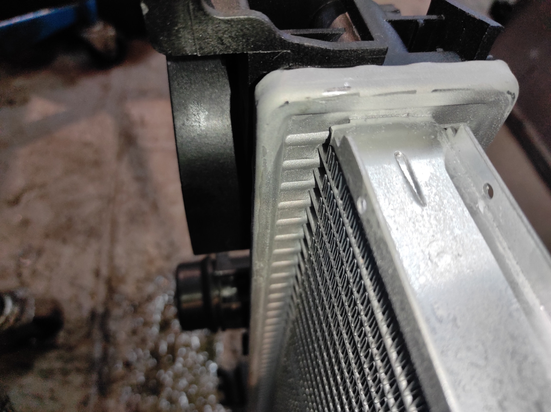

3) Замена основного радиатора и расширительного бачка.
Проблема была с момента покупки авто — после ночного простоя под машиной была маленькая лужица антифриза. Определили, что треснут пластиковый корпус радиатора, в месте соединения с патрубком, плюс к тому были трещины на "сосках" расширительного бачка, откуда потихоньку капал антифриз.
Был куплен основной радиатор фирмы-китай Stellox, он зарекомендовал себя, по отзывам механиков, как хороший вариант по радиаторам. Основные отличия от оригинального Behr:
1: Отсутствие закладных под болты от радиатора кондиционера, для их жёсткого соединения. Закладные изготовили самостоятельно.
2: Отсутствие нижних направляющих для крепления кожуха вентилятора охлаждения. Но и без них вентилятор держится довольно уверенно.
3: И самое основное — толщина — он примерно в 1.5 раза уже оригинала.
Что касается расширительного бачка — взял JP Group — никогда эта фирма с запчастями меня не подводила.
На сегодняшний день радиатор жив, цел, температура ОЖ не поднимается выше 96 градусов в любую жару.
Старый оригинальный радиатор отдам на запайку, говорят, что проблема такого характера вполне ремонтируется, будет лежать про запас. Подтёков антифриза и луж под машиной с того времени больше нет.

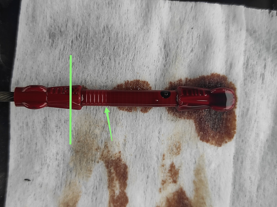

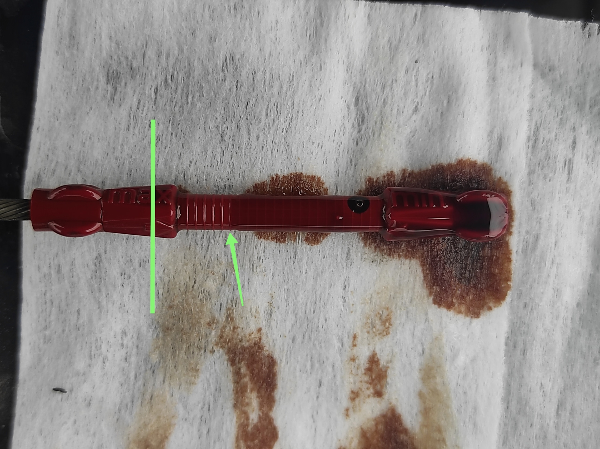

9) Ремонт масложора заменой маслосъемных колпачков.
Проблема была с момента покупки, владелец предупреждал о расходе масла, примерно, литр на 6-7 т.км., но
опытным путём выяснилось, что таких цифр даже близко нет, расход был литр на 1.5 т.км. и дымил он синевой как скотина после запуска на горячую. Были приобретены колпачки Corteco, а старые оказались естественно раздолбанные и деревянные. Синий дым — самоуничтожился, контрольный замер уровня масла сделать не успел, но долить масла бортовик не просил, проехал с момента замены 6700км. О результатах отпишусь буквально через пару дней.
P.S. — Сделал контрольный замер уровня масла, вот что получилось:
Изначально немного перелил масла в мотор, но т.к. у мотора присутствуют подтёки с заднего сальника коленвала, и М113 в принципе немного расходует масло, даже полностью исправный, и вязкость масла 5W40 в совокупности с жаркими температурами исключает выдавливание сальников, решил оставить так. На фото разница между уровнями — 6700 км пробега. Считаю для мотора с пробегом 280 т.км. это отличный результат.
