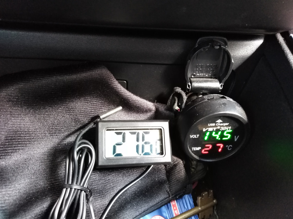

Дело в том, что недавно обнаружил, что в машине не работает внутренний вольтметр.

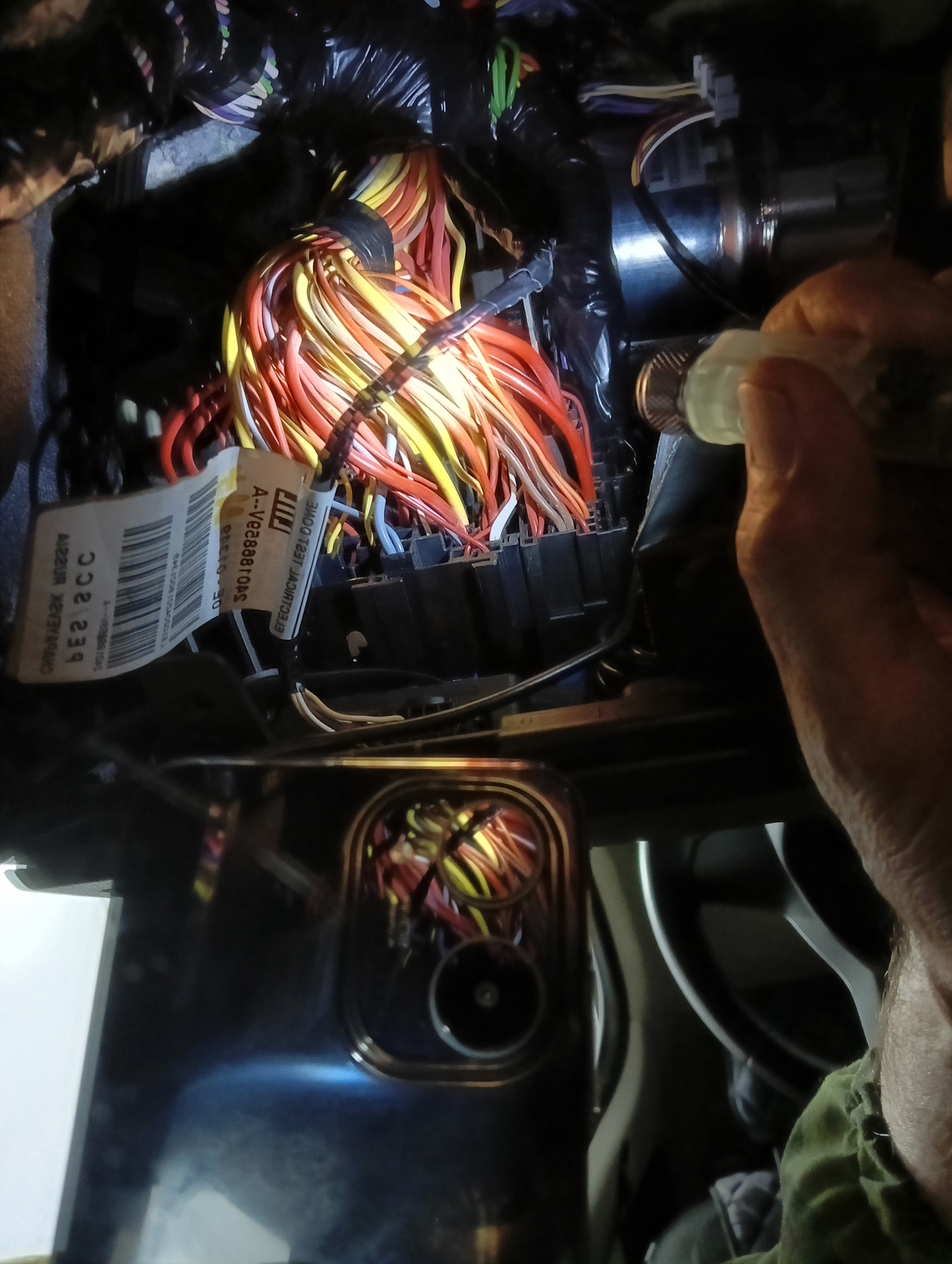

Несколько дней некогда было заглянуть в блок предохранителей. Сегодня, вооружившись фонариком и тестером, залез в блок.
Предохранитель оказался жив. Когда стал тыкать прибором, обнаружил, что напряжение на предохранитель вообще не поступает. Залезть головой вовнутрь за блок предохранителей не получилось, ибо голова оказалась больше, чем подторпедный отсек 😭. Рукой нащупал подходящий к гнезду толстый провод, но он крепко держится.

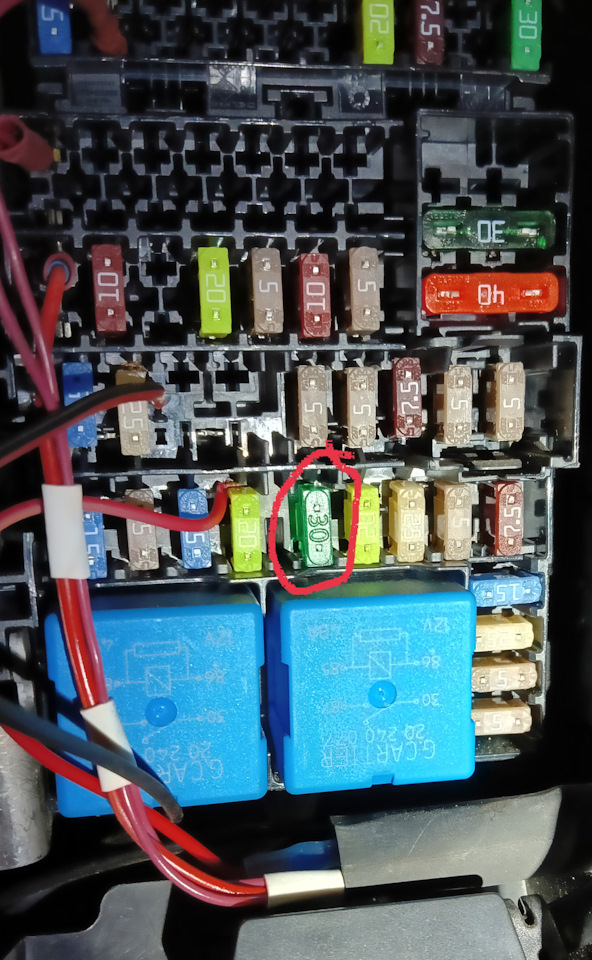

Нашёл таки причину! Как говорится:"дело было не в бобине… "😂 Сейчас выбрался до гаража, даже зеркало запихал, чтобы с обратной стороны провода рассмотреть. Потом начал искать предохранитель, питающий предохранитель прикуривателя и обнаружил, что когда-то, за каким-то делом (вообще не помню), переткнул его в соседнее, резервное гнездо. Теперь всё работает.
Тоесть вы сами создали эту проблему. ) Хорошо, что решили. 👍😊
Старый стал, памяти и до ковида не было, а после 3-х ковидов вообще мозги отбило! 🥵 Даже не помню, когда и зачем я вытаскивал этот предохранитель. Зато полюбовался хитросплетением проводков на обратной стороне платы предохранителей.

На месте зелёного должен быть жёлтый💛! Когда-то переткнул жёлтый в соседнее гнездо 😭

my-renault2.ru/fuse-arkana/
Похоже, на f33 (прикуриватель), никаких дополнительных предохранителей нет😂
F30 тоже прикуриватель но в группе.
