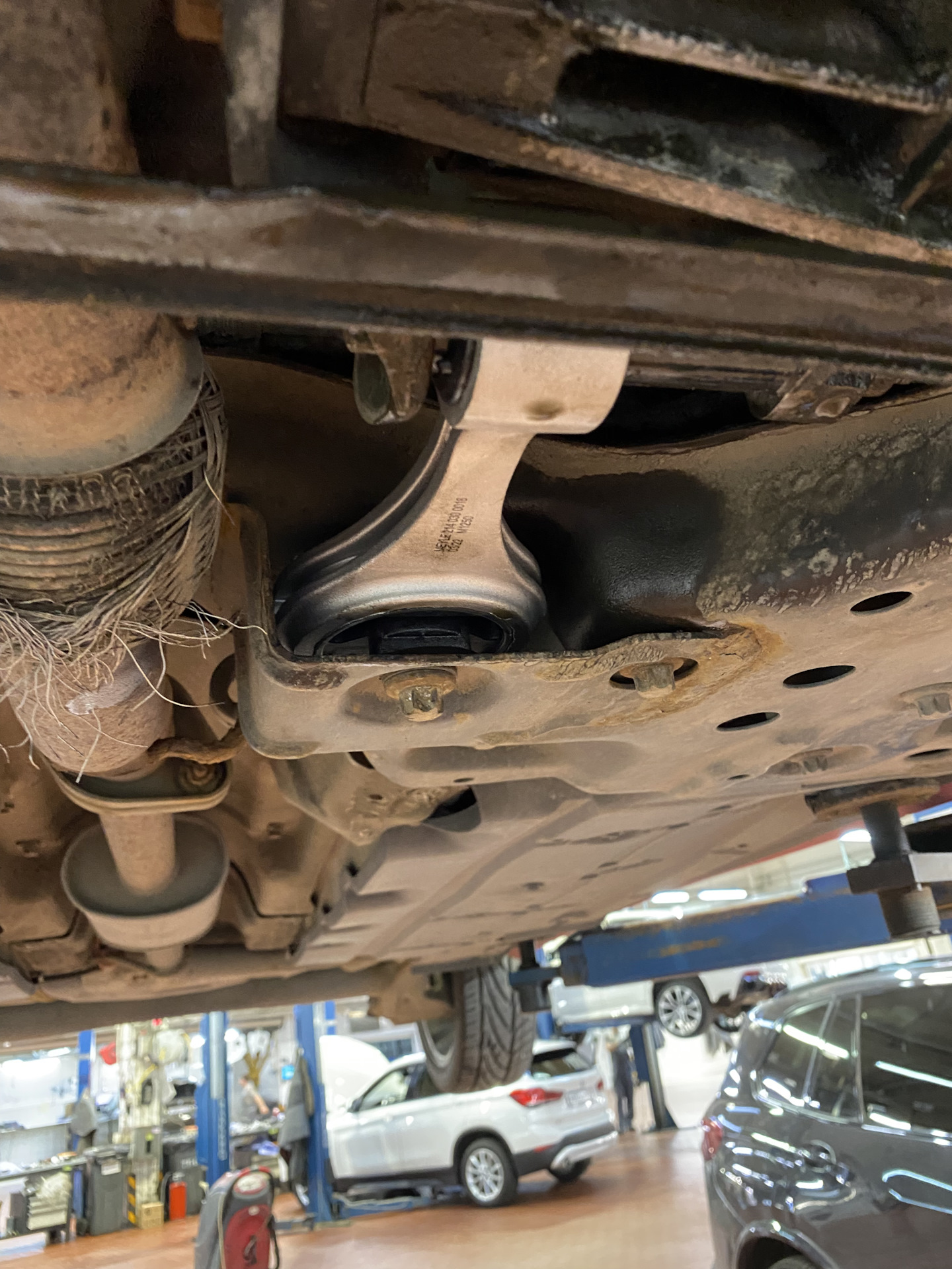

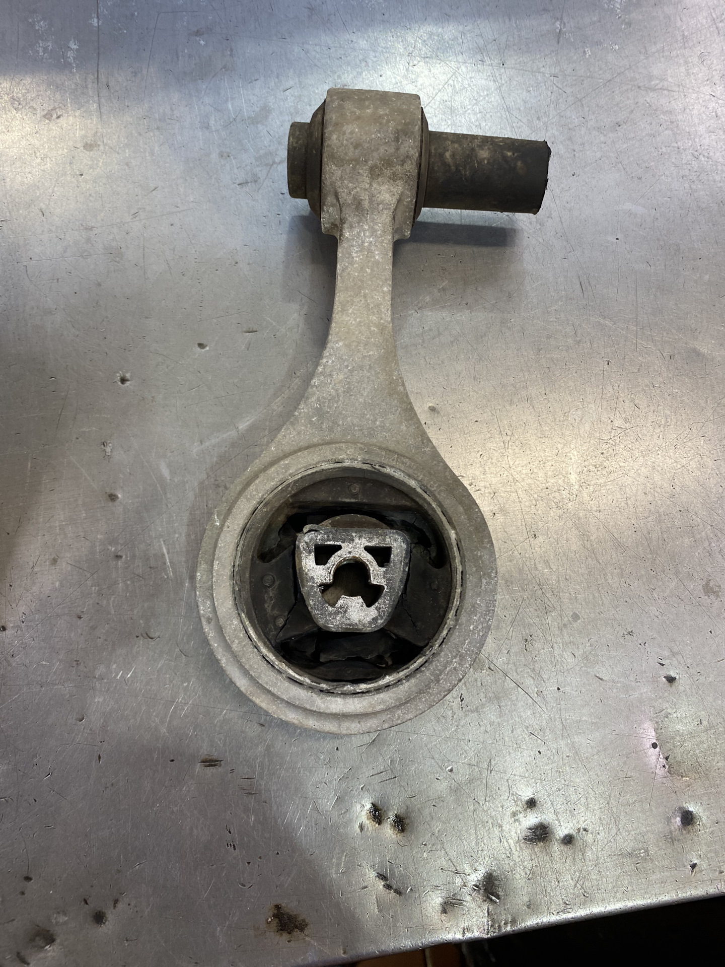

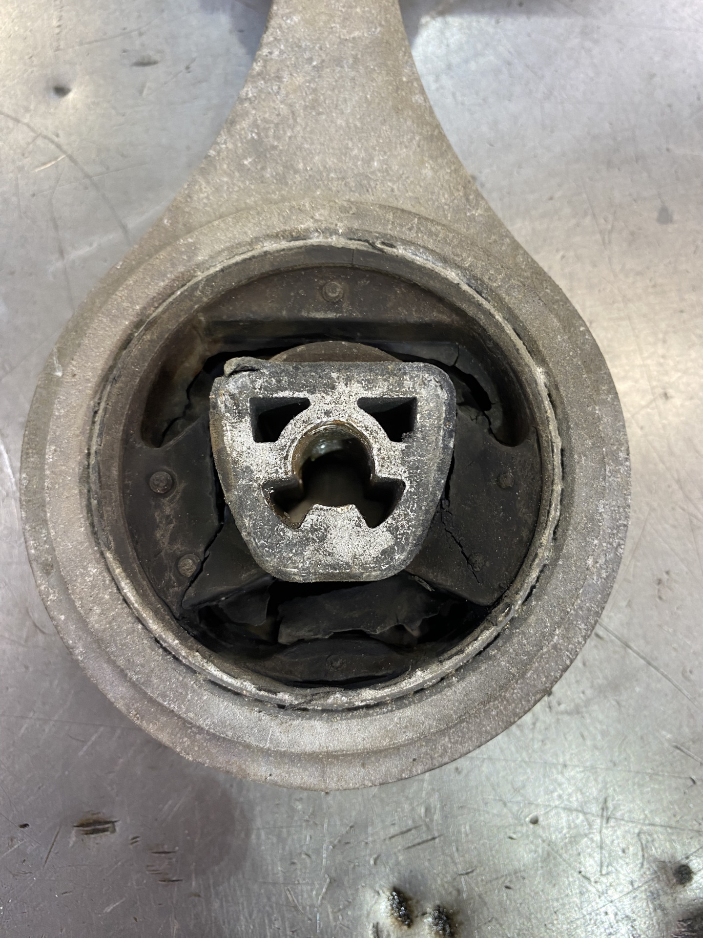

Внезапно появился хруст при трогании с вывернутым рулем, ну все подумал я приехали, привод, но на скорости шума ни какого не было ни при ускорении, ни при езде с вывернутым рулем. Заехал на подъемник осмотрели подвеску, привода, все в порядке. Оказалось порвана центральная опора ДВС, заказал фирмы Meyle 2140300018, две недели и вот она. Заменили и хруст пропал и машина стала ровнее работать пропала дрожь на кузове.
Комментарии 2
Откручивал выпуск и сдвигал в сторону.
читал, что при выкручивании длинного болта он упирается в гофру выхлопа. как ты этот вопрос решил? а то мне тоже грядет замена опоры
