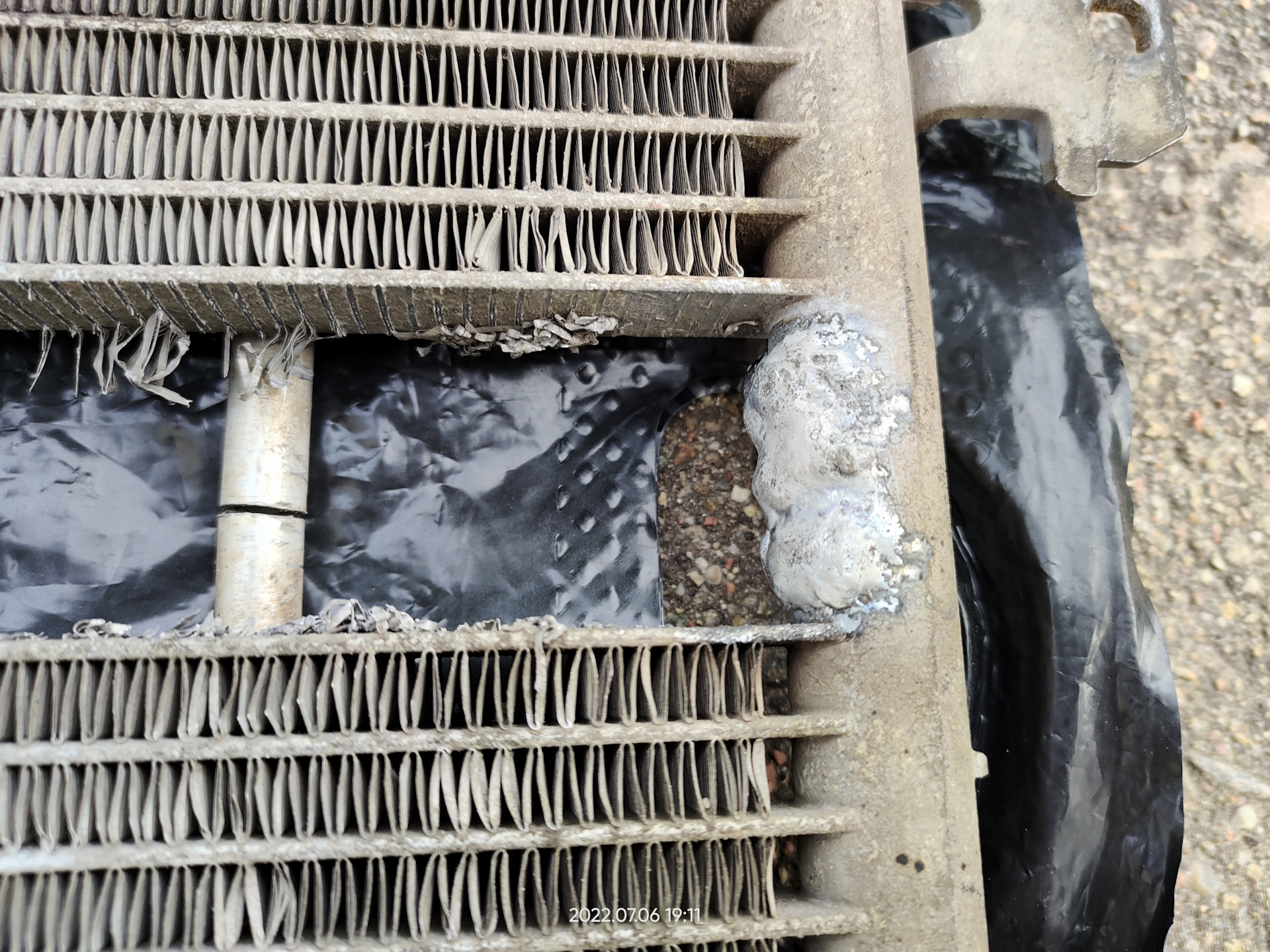

Летом 2022 года потёк радиатор охлаждения двигателя (как и почему опустим), был снят и переклеен герметиком, но при обратной установке задел (поцарапал) радик кондея. Он и так был в печальном состоянии, снизу соты давно уже высыпались, но газ не уходил и кондей холодил до этого момента.
Первым делом были попытки заварить старичка.
Аргоном даже начали заваривать. Но радик очень сильно сыпался (за годы стенки рёбер сильно истончились) и новые дырки появлялись то тут о там, и эксперимент был свёрнут.
Радик был ещё заводской, отслужил 20 лет
На трубке ещё сохранилась наклейка. что произведён в Германии.

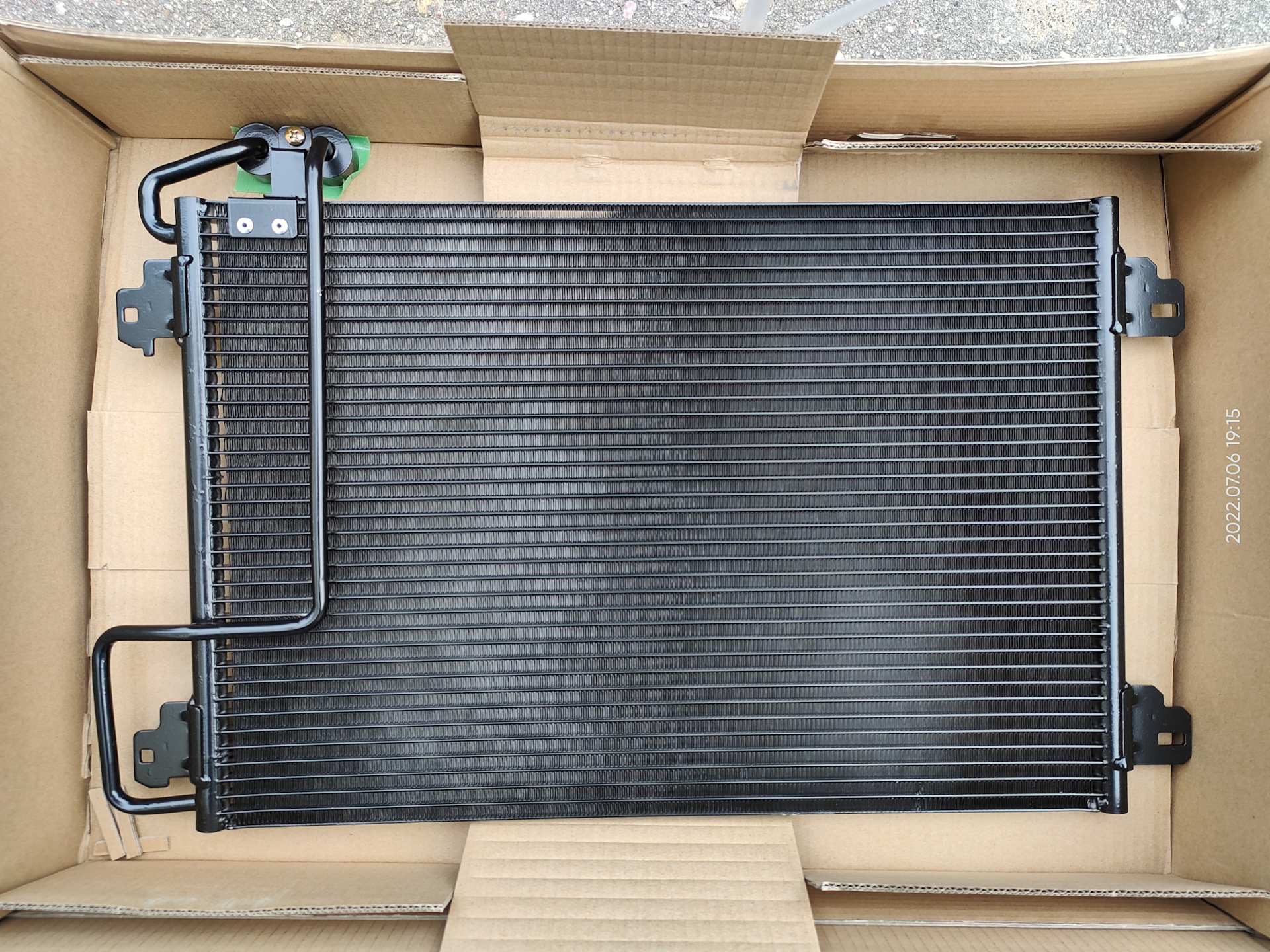

Открываем упаковку, а там …
В комплекте идут уплотнительные колечки и шпилька для прижима.
Освободил от крепежа и перевернул

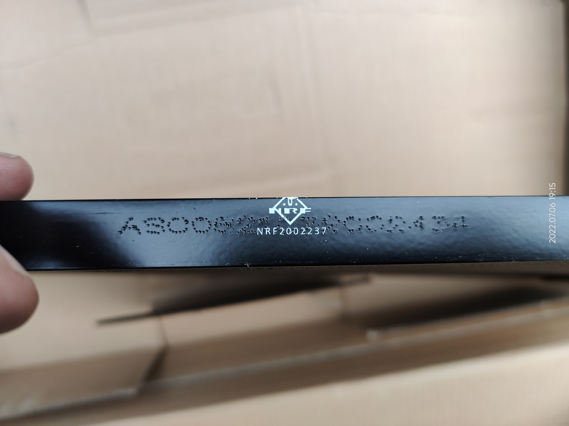

На верхней его части краской нарисована эмблема и какой то код или дата NRF2002237
А под надписью нанесен точечным штампом другой номер. (первые буквы ASCO)

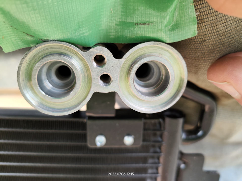

Фланцы, куда вставляются уплотнительные кольца. Перед установкой не забудьте смазать их маслом, желательно специальным, для компрессоров.

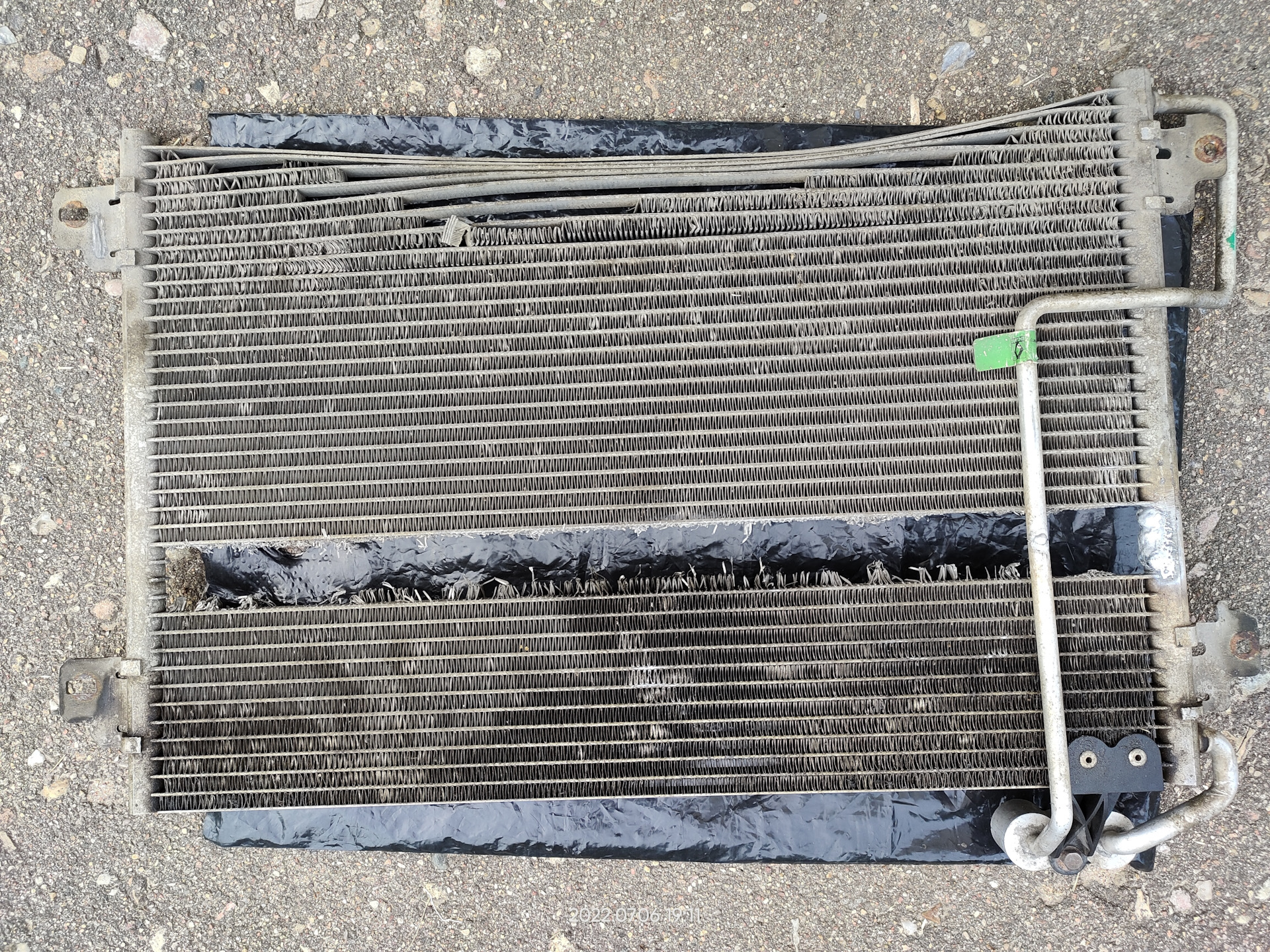

Сравним родной радик с новым:
