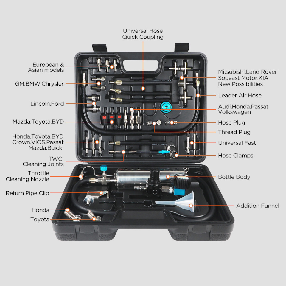

Планирую в ближайшее время помыть форсунки вот таким набором
При изучении данной темы появились некоторые вопросы, а именно:

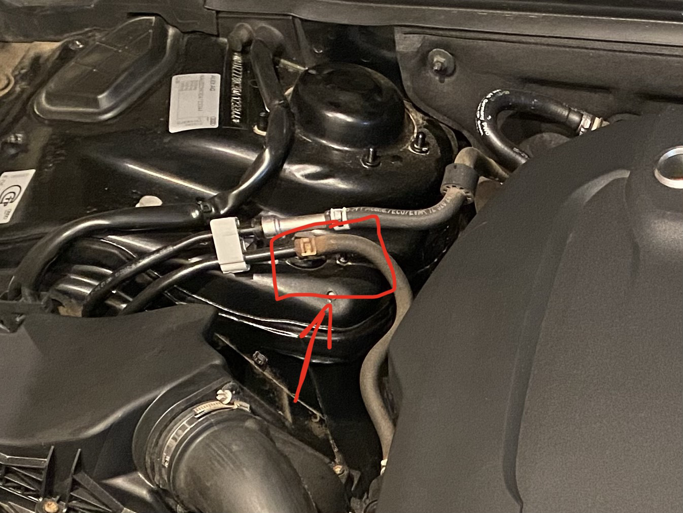

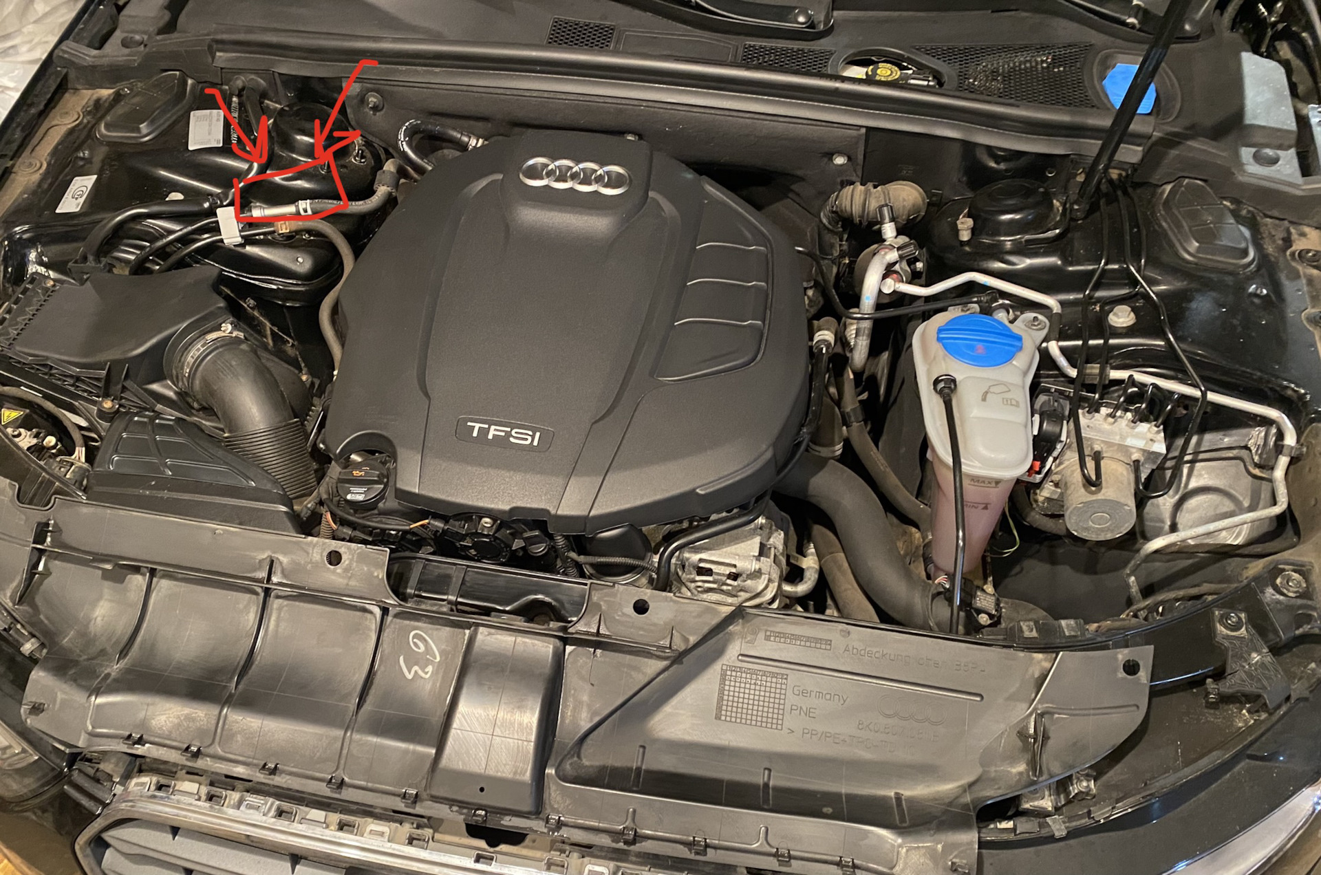

1. Есть ли на нашем двигателе 1.8 TFSI, обратка в бак?
Смотрел как многие моют форсунки через стенд, подключая его к топливной магистрали от бака
При этом подключают шланг для обратки( слива промывочной жидкости) вот сюда
По каталогу посмотрел, это шланг похоже идет либо для отвода карьерных газов, либо на абсорбер.
Те кто чистил, говорят, что оттуда поступает промывочная жидкость, как так?)🧐
2. По поводу самой промывочной жидкости, есть Lavr и Wynns. Сколько статей столько и мнений. На предыдущем авто использовал Lavr, замечаний не было. Как лучше на этой?
Есть ли какие нибудь преимущества у Wynns, или и то и это хорошо отмывает?

Обратки нет

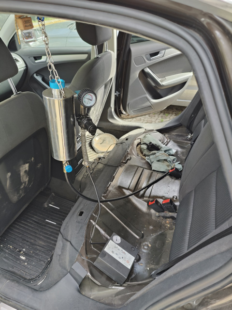

Лучше подключай к ТНВД. не трож быстросъём.
Да, научен горьким опытом на предыдущих авто, знаю про эти хлипкие пластиковые крепления, но все равно спасибо 😉
Вот ещё совет. Обязательно поставь новый пружинный зажим шланг подвода топлива к ТНВД. Зажим только серебристого цвета, просто есть и черные. У меня один раз начал протекать шланг . Зажим прослаб. N90986501

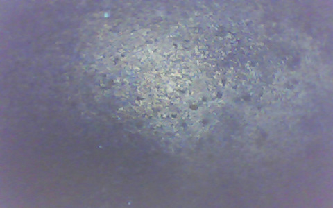

Тефлон на поршнях, были плохие картинки после раскоксовки
Понял, тогда раскоксовку отложу.
Лавр МЛ101. Подключай напрямую к ТНВД, вынув из блока предохранитель ТННД. Мою каждые 4 -5 тыщ. Нет нагара как на поршне таки на форсунке.
Одной бутылки хватает на две рампы? Или по одной на каждую?
Одной хватит) Чередуешь работу на холостых и прогазовку 3 — 4 тыщ об. Но будь готов к сбросу чека). Свечи можно не менять, раньше вкручивал старые, но после того как кольцо со свечи осталось в головке решил больше не рисковать).
Ух блин, предстоит скоро замена свечей, уже в предвкушении)
Делал сам промывку такой же станцией. Обратки нет, использовал lavr, изменения после процедуры есть, расход топлива совсем немного снизился, коррекция топливной смеси стала лучше
Приветствую Марк! Понял, буду делать также как было у тебя в видео.
