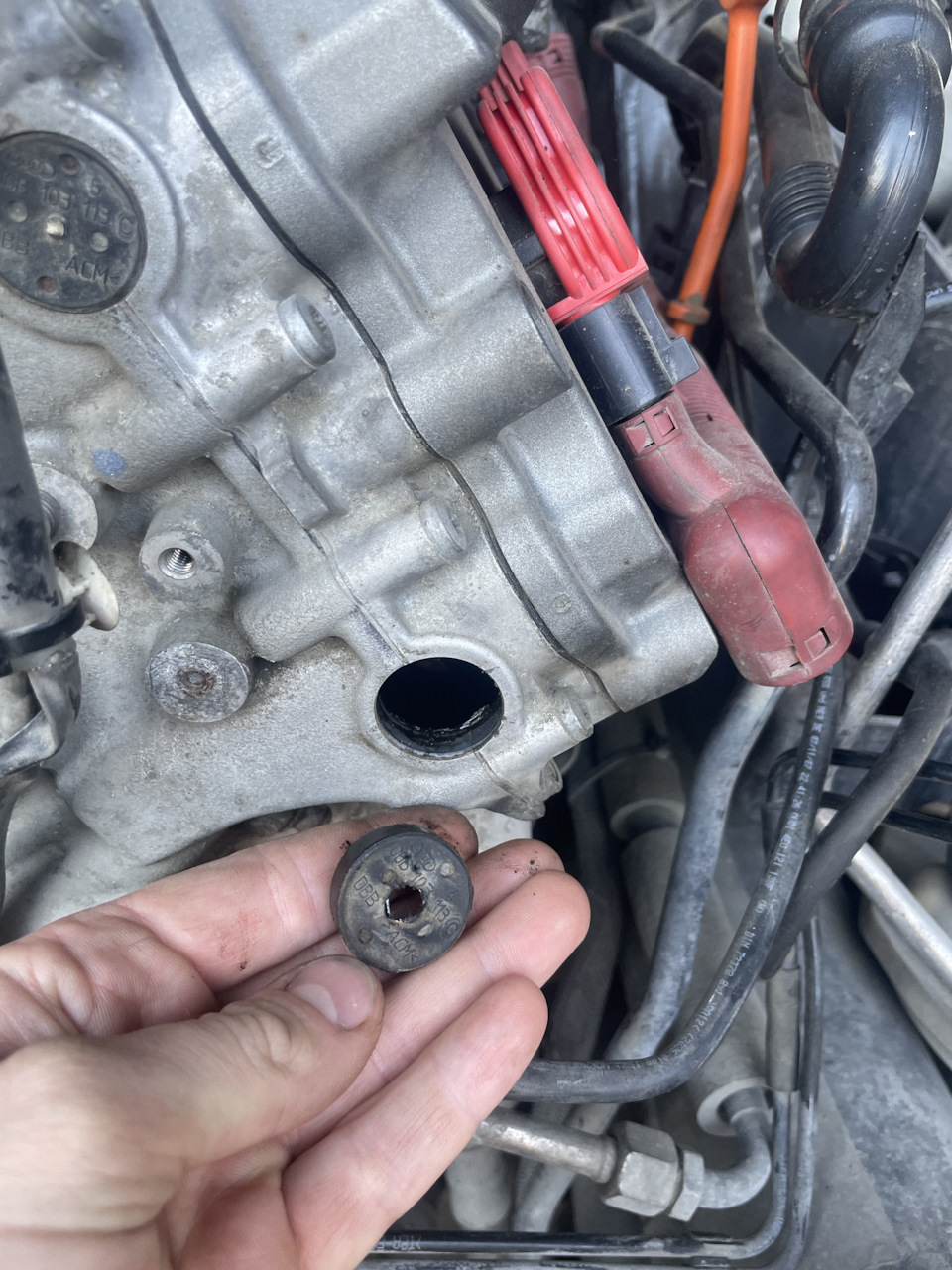

Всем привет . Собираю все обратно и хотел бы отметить несколько, на мой счёт, важных моментов .
— сальник коленвала без пружинки, я покупал ориг, он одеваться через конус, иначе порвётся. В комплекте с оригинальным сальником должен быть пластиковый конус, но его не было . Пришлось вырезать и сделать конус из пластиковой бутылки. Не вздумайте одевать в наглую — порвёте сальник.
— момент затяжки болтов крепления впускного коллектора 9 Nm
— перед установкой генератора обязательно сточить немного втулки в ушах генератора, иначе очень долго придётся запихивать в посадочное место .
— сделал ревизию генератора, поменяли подшипники . По словам мастера щетки ходят 300-400 тыс км на этих генераторах, менять не стали — они как новые . Т.е. если на вашем авто пробег 100-200 тыс и стёрлись щетки на генераторе — ну вы сами понимаете ))
— топливные трубки которые идут к тнвд не все получаеться открутить, некоторые приходиться отгинать. Так вот, при обратной сборки рекомендую подтянуть гайки трубок пока снятый коллектор, потому что когда начинаете гнуть их в обратную сторону — гайки могут ослабнуть, а коллектор уже притянут и места для того чтобы притянуть гайку топливной трубки попросту нет .
— заглушка распредвала потела, решил поменять все 4. Они не дорогие и меняться не сложно . Саморезом потолще в центре делаешь отверстие и отверткой поддеваешь. По краю промазывал оригинальным генметиком который идёт по каталогу для поддона.
— пятая подушка двс была просто оторвана. Я замечал мелкую вибрацию при разгоне, думал уже привода, кардан и т.д . Купил оригинальную б/у с автомобиля привезённого из Европы с маленьким пробегом . На вид как новая . Посмотрим в этом ли была причина вибраций.
— коллектор должен лечь ровно и не качаться, не шататься — если так происходит — то вероятнее всего ему что то мешает . Укладывайте коммуникации которые идут под коллектором хорошо и внимательно .
В целом все остальное интуитивно понятно. Большой конструктор .
Может мои Советы сэкономят кому-то время ))

Интересно что в нижней части порванной подушки должно находится под сеткой, может масло какое чтоб резина не поела ? Или так конструктивная особенность.
Ничего такого там не увидел . Ну типа масла или ещё чего-то . Тоже задавался этим вопросом )
