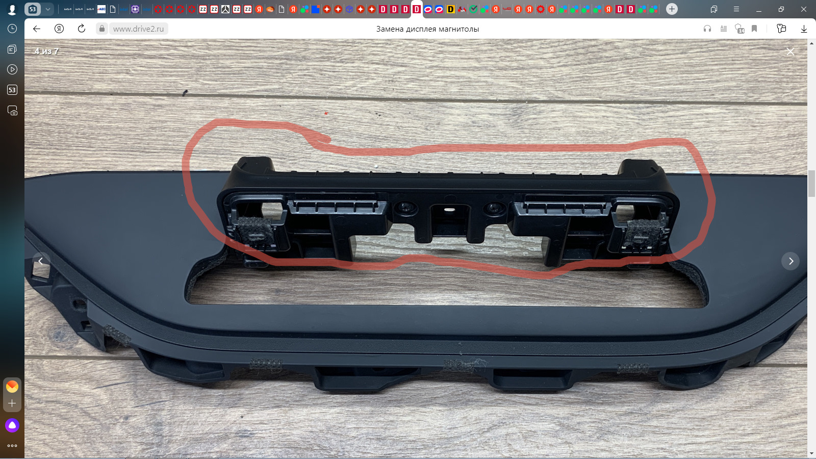

На комплектацию GT-line спокойно и без каких либо доработок устанавливается безрамочный монитор 8" от Stinger 2019 года выпуска. Для этого необходимо:
– Дисплей: 96525-J5410-FHV
– Накладка торпедо: 84740-J5100-WK
Не скажу, что он как-то шустрее работает (многие говорят про это) — такого не заметил, но выглядит намного эстетичнее в салоне.

Здравствуйте, не подскажите а задняя часть рамки одинаковые?
Да, одинаковые. Единственное, чтобы ее поставить одну направляющую отрезать нужно будет с накладки
