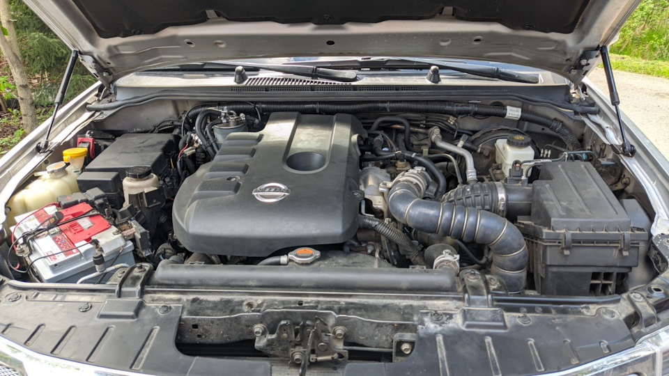

Была проблема с работой двигателя на ХХ, местный сервис где обслуживал авто сделал много манипуляций, которые стали в копеечку, начиная с замены топливного фильтра, снятие форсунок и регулировка их на стенде, замена регулятора давления топлива и т.д., но в конечном итоге это окончательно проблему не решало. Да становилось лучше чем было, но таким образом можно половину автомобиля заменить и не решить главную проблему.
Кроме того, знал про детские болячки Пафиков, которые рекомендуется устранять как можно раньше, чтобы потом не попасть на дорогостоящий ремонт со всеми вытекающими…
Стал искать грамотный автосервис, желательно клубный, чтобы было много положительных отзывов тех людей, которые побывали там и впоследствии остались там на постоянном обслуживании. Специалисты обслуживающие авто знали их как свои 5 пальцев, а к делу подходили добросовестно и с душой (короче делали как для себя). Сказка скажут многие, таких сервисов не существует и я так думал, пока сам не побывал и не увидел как работает этот единый механизм под названием TOYSAN.
И так обо всем по порядку…
Читая форумы, драйв нашел вышеуказанный сервис, списался с Сергеем, выслал суть проблемы видеороликом,
записался заранее на конкретную дату, почти за 2-3 месяца, получил рекомендации, что перед приездом желательно залить прошивку у Алексея, отключить фишку, после этого покатать 500 км для адаптации прошивки, а затем уже приезжать в TOYSAN. Но я проживаю в Архангельске, а Алексей в Питере, оказалось не проблема, он узнал среди своих, кто может сделать под его контролем эти манипуляции, договорился куда в моем городе мне подъехать и мне меньше чем за 40 минут все сделали. Через месяц я приехал в Санкт-Петербург и отправился к Сергею Валерьевичу.
Автомобиль отдал мастеру 23 мая забрал 28 мая. Проведение всех работ согласовывалось со мной, левых работ не впаривалось, все вопросы Сергей разъяснял и сопровождал фотоотчетом.
Что же по итогу сделано:
1. Мойка ДВС
2. Мойка кузова техническая
3. Восстановление болтов крепления заднего бампера
4. Ремонт двери багажника
5. Катализатор (удаление)
6. Мойка радиаторов с разборкой
7. Мойка теплообменника с проводкой полного привода
8. Актуатор турбины обслужить включить адаптацию
9. Впуск от дореста
10. Обслужить впуск с мойкой интеркулера
11. ЕГР удаление + сантехника ЕГР б/п охлаждения
12. Байпас основного радиатора контура АКПП
13. Масло ДВС замена с мойкой стакана
14. Масло в АКПП полная замена (прокладка поддона + фильтр) с промывкой
15. Замена масла редукторов
16. Замена масла в раздатке
17. Замена ГУР с промывкой
18. Сантехника контура системы охлаждения 1 контур
19. Антифриз замена
20. Замена топливной магистрали с изготовлением ревизионного лючка
21. Установка дополнительной помпы с подключением
22. Мойка впускного коллектора и окон ГБЦ
23. Замена воздушного фильтра с мойкой короба
Доп работы:
1. Обслуживание болтов подушек кузова
2. Снятие установка 3 защит
3. Замена салонного фильтра + чистка корпуса моторчика
4. Замена прокладки верхней крышки цепи ГРМ
По рекомендации Сергея Валерьевича сделал операцию на глазах следопыта, заменил в фарах галоген на линзы, а также поменял ПТФ на билед. Теперь как говорится прозрел). Здесь у одноклубника расписано подробнее.
Фотографии здесь не все, только те, что прислал мне СВ. Все вышеперечисленные недостатки и болезни были
устранены, двигатель работает как часы. Я стал полноправным членом клуба и дальнейшее обслуживание планирую проводить только в сервисе TOYSAN.
Когда я только подъезжал к сервису TOYSAN встретил собрата на пафике, как оказалось позже, его водитель посетил также этот замечательный сервис, а приехал он в С-Пб из самого Крыма. По мне это показатель и высокий уровень доверия к Сергею.
Благодарю Сергея и его помощника за высокое качество обслуживания моего авто. Однозначно рекомендую!

У меня проблема с хх была в засратом датчике температуры во впускном коллекторе. У Вас на фото тоже датчик прилично был загрязнен. У меня после очистки с хх все норм стало.
Спасибо за комент)
Замена топливной магистрали из-за чего делал?
Машине 13 лет трубки уже не очень были…

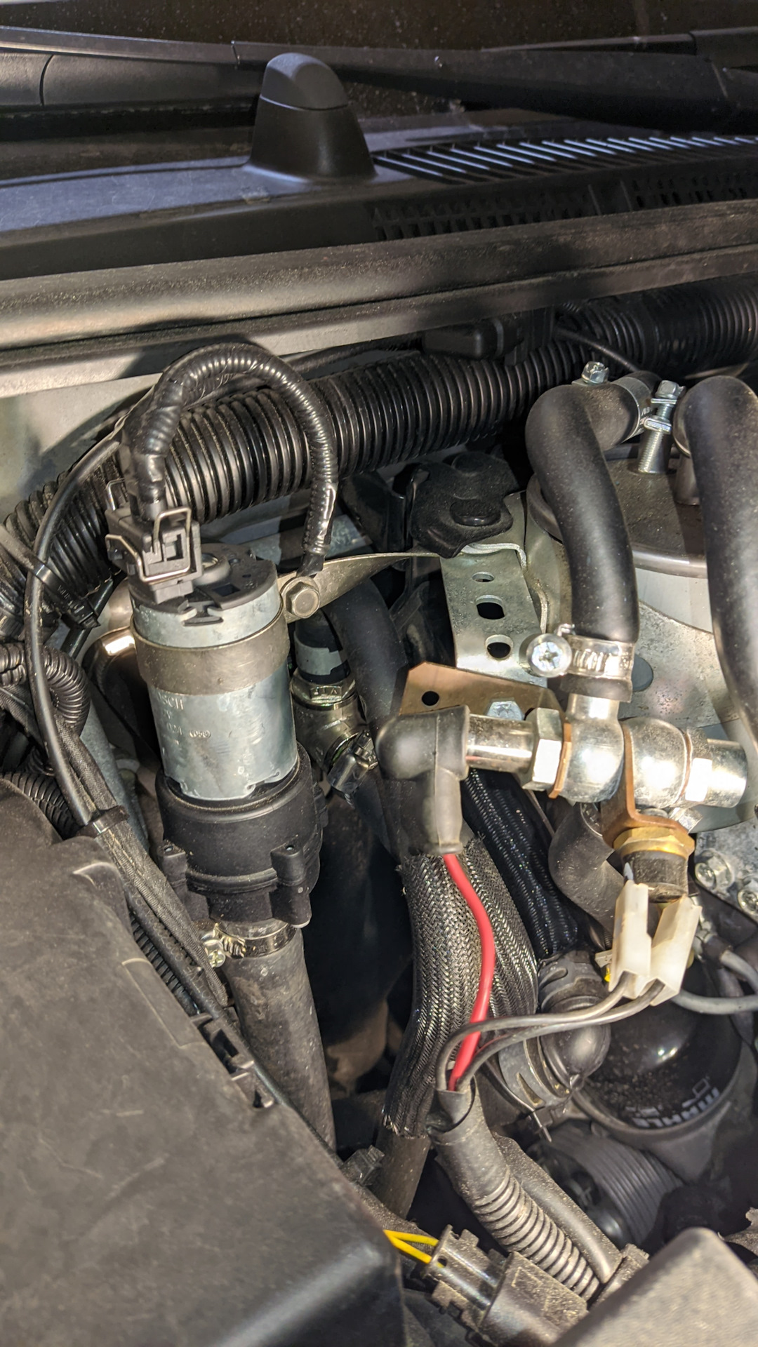

Что за приблуда на топливном фильтре?
Подогреватель топлива)
Понял
Juristy
Немецкая модель потом поищу в инструкции, давно ставил вместе с вебастой уже не помню
А за что она отвечает? Какова ее функция?
Вот это устройство и описание его работы
autoklimat.ru/ak/diesel_therm.html
спасибо

а по фото чистка только
я просто все тоже самое делал + замена сцепления главного и рабочего цилиндра, шлангов теплообменника и уплотнения попутные вышло с работой 110000₽
Я конечно не специалист, но после вышеуказанных действий проблема ушла. На морозе она проявлялась особенно, жду холодов, чтобы окончательно в этом убедится
а сервис не озвучил причину?
Точечно, нет.

У Вас турбину надо ребилдить, масло кидает не по детски))
И? Проблема с ХХ где сидела? В Фарах?
Впуск от дореста зачем? А кат то сем помешал — у нас он вечный…
на ресте начинает сопливить по быстросъемным хомутам, ставят от дореста, там на простых и есть силиконовые
Так это ж не впуск, это патрубок турбины зовется. Впуск это коллектор…
опечатка думаю, но если все же коллектор то тоже стало интересно нахуа😁
