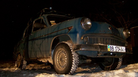

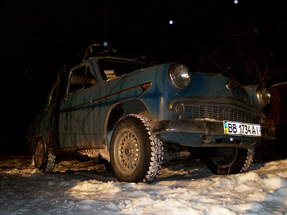

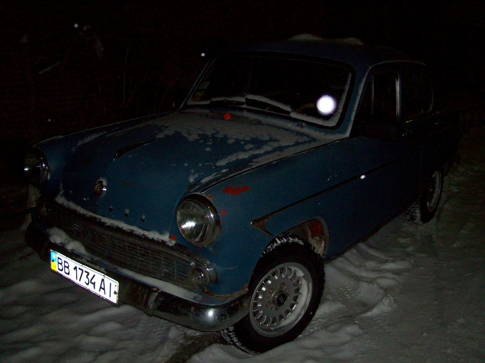

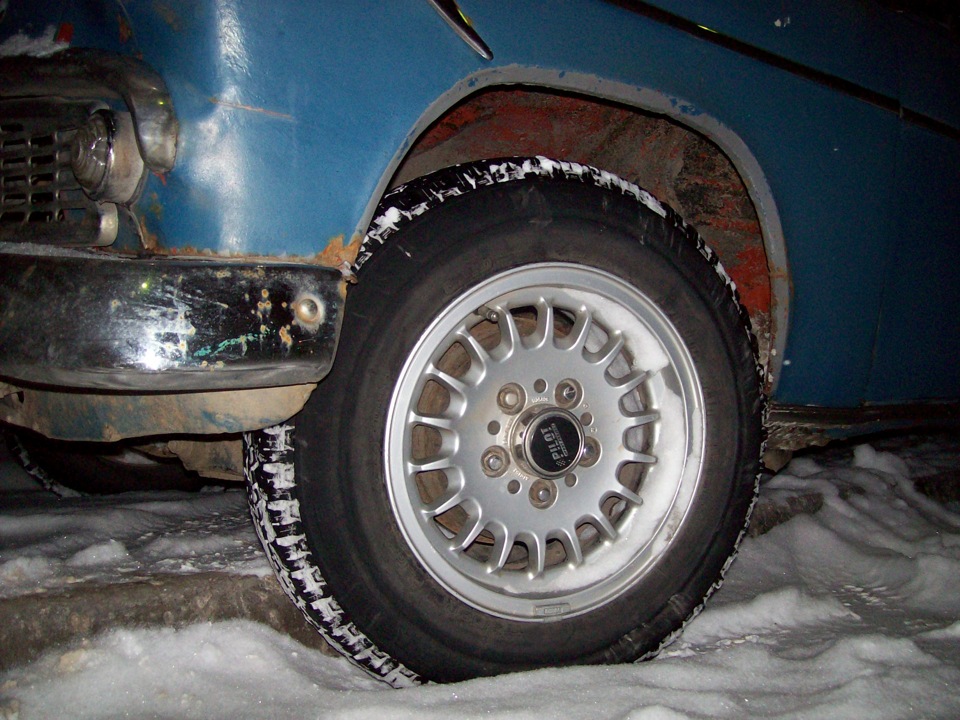

Достал где-то папа диски с от БМВ, ну что же, по моему, хорошо смотрятся. Жаль только, эмблемки потерял…
Я на Москвич тоже ставил от BMW, только их пришлось напильником сдвигать отверстия немного.У меня правда были железные диски, и Москвич 2137 :-)
А как вы их поставили?Они же 5*120, а ступица 5*115.
На тот момент, я туда не особо лез, нужно у отца спросить, что он там колядовал.
second
либо проставки, либо болты-эксцентрики. некоторые ставят на шпильки. допиливают растачивают отверстия в дисках.
