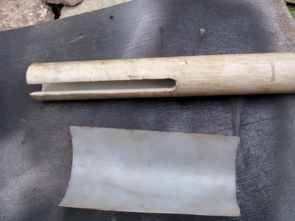

Теперь попробую описать свой вариант используя другие материалы, может тоже кому то пригодится, трубу брал полипропиленовую под хол.воду 40мм
Ставим и привыкаем так как если все сделано правильно, первое время рейка будет немножко тугая но потом приработается
и будет тихая рейка.

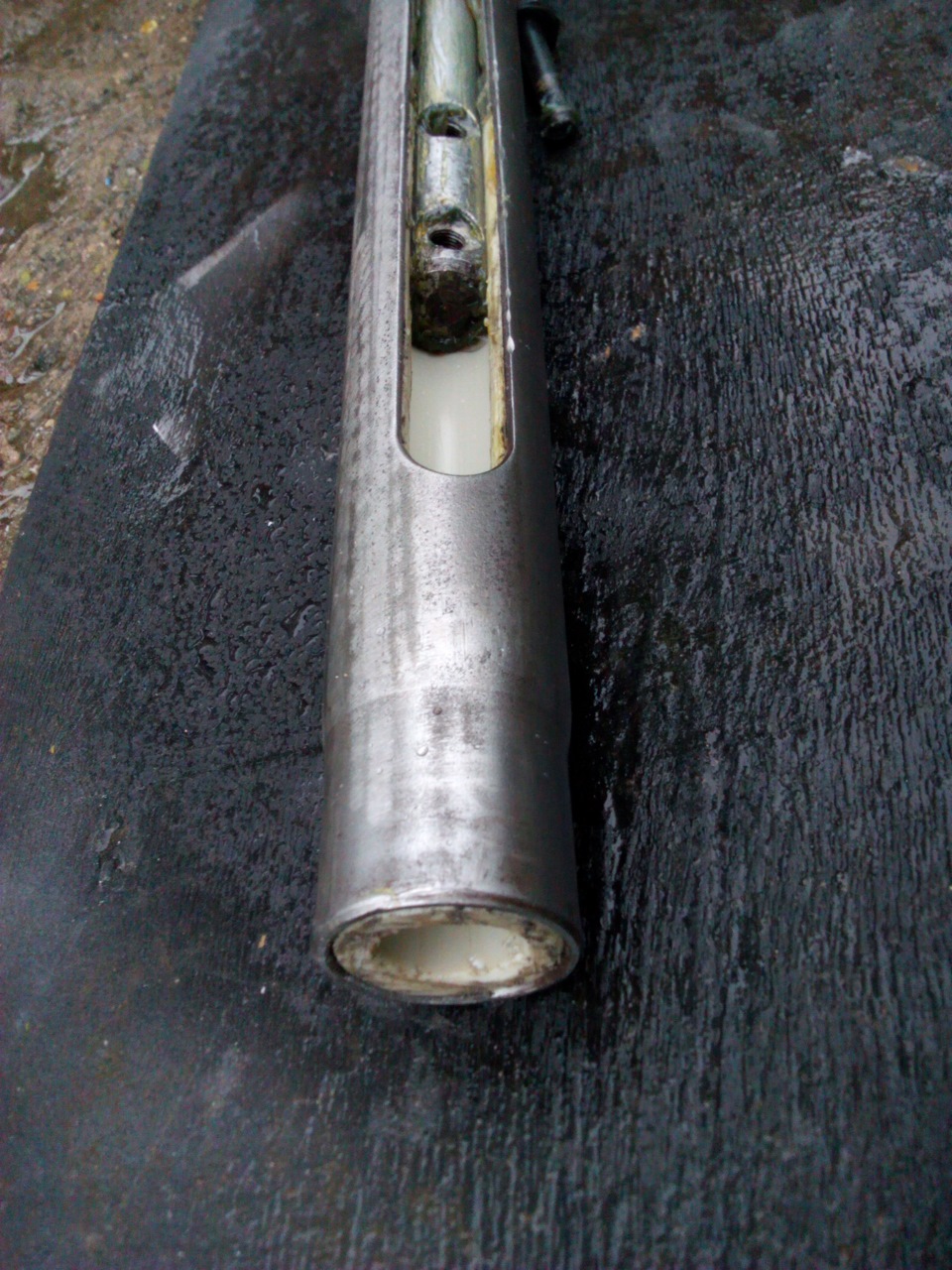

P.S. _ Как выеснилось стук еще добавлял не плотно зажатый патрон вкладыш в передней стойке, если таковы имеются не поленитесь и проверьте плотно ли они зажаты, подняв нужную сторону домкратом появится доступ к гайке.

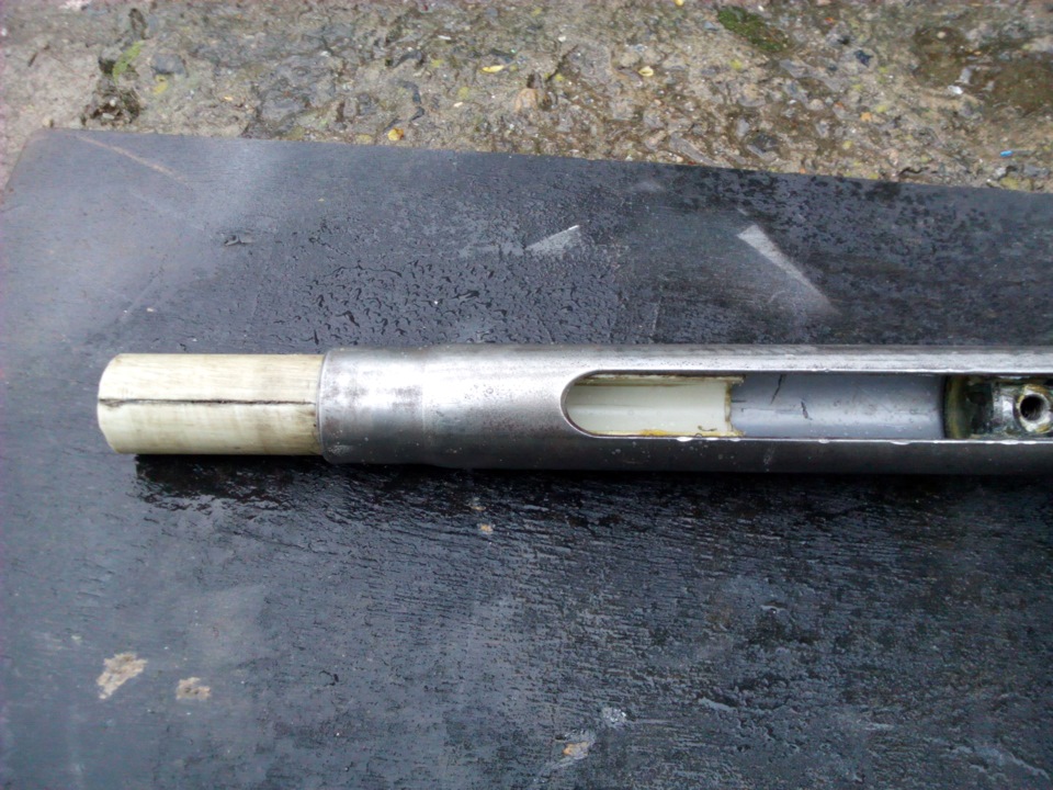

При переборке ходовой на машине отца,
кусок трубы, что на последнем фото поставил в рейку 2115, закрепив винтом М4 в потай, от возможного смещения.
Разницы в прилагаемой силе поворота не заметил, будто рейку никто не трогал

Делал с 32й трубы, так как покупать специально 40ю дорого там надо 2% от её длины, а потом она просто будет валяться как это делала и 32 труба. Длину отменил до втулки родной, отрезал, потом вдоль разрезал, напялил на шток, нагрел горелкой, остыла, потом с прокладкой в виде листа наждачки напялил, опять нагрел остудил в воде, разницу в диаметре рейки в месте сужения и общим диаметром компенсировал отрезком от канализационых труб, но потом пришлось немного наждачкой потереть, слишком плотно, думаю от канистры отрезок был бы самый раз, тишина полнейшая получилась, спасибо и автору и всем тем кто придумал просто и легко нагнуть раком АВТОВАЗ.

Нужно смотреть по месту, проставки нужна чтоб компенсировать заужение на краю рейки где подушка и скоба

Вчера так и сделал) я не то что не боялся что то сломать, ибо ранее снимал рейку и не раз, просто знал какая еб…я предстоит) Поэтому реши не снимая рейки загнать втулку, все получилось, предварительно только втулку подогнал и выточил по старой уде снятой рейки, потом уже идеально подогнаную втулку загнал всвоб рейку, 20 минут работы и готово)
Привет, на какую машину не снимая рейки втулку вставлял?) особо проблем не возникло ?)
Привет, ваз 21099, вставлял со стороны ремня грм, проблем не возникло, сначала вставил прокладку из канистры вырезанной, предварительно нагрев ее, чтобы она приняла форму втулки, вставил прокладку в рейку, а потом уже саму втулку туда вбил молотком :-)

"можно сделать втулку намного проще вырезав паз шириной в 2см через всю длину, но потом нужно засверлить дырку и вкручивать винт чтоб втулку не выдавливало при перемещении вала" -а что значит не выдавливало? просто немного не понял, это типа чтобы вверх и вниз не крутилась или из стороны в сторону не шаталась? просто разницы вроде бы нет, тогда и ту надо прикрутить, если можно объясните пожалуйста)
фиксация нужна чтоб вал при перемещении не тащил за собой втулку, поскольку я сделал вырез не сплошной, втулка очень плотно сидит в рейке тогда доп. фиксация ей не нужна

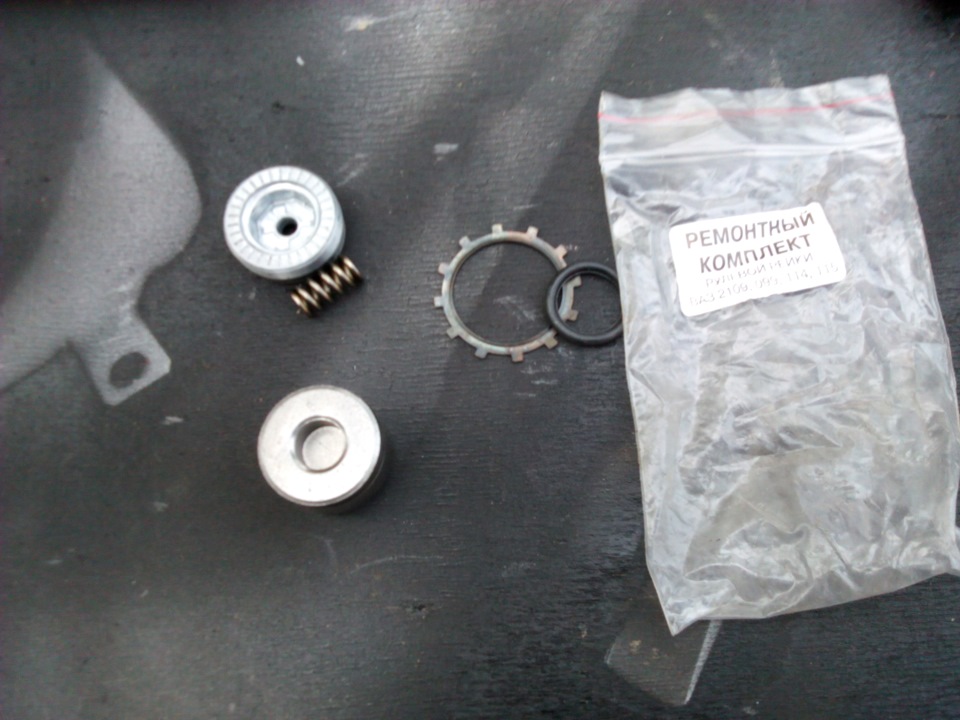

Привет, скажи плз, ты использовал и втулку с ремкомплекта + трубу?
Как ощущения на сегодняшний день?
да и втулку и трубу и резинки для втулки потолще подобрал, сейчас жалею что не сменил сразу подшипники, а так все нормально первое време с непривички туго потол притерлось или привык, оно того стоит однозначно, рейку снимал с усами и наконечниками, потом обратно

не рекомендую вставлять в рейку ПП трубу. шток там просто застревает. даже если не подкладывать канистру. продольный разрез делал. и позже еще раз ширину разреза увеличил. шток все равно не ходит. видимо ПП трубы бывают с разной толщиной стенок.
ну не знаю может и разные я брал на хол. воду без фольгы внутри,
у меня нормально, правда первое время чуток туже потом нормально
а назад руль сразу возвращаться начал при езде?
Да сразу, если не возвращается возможно зажата рейка, или толщина стенки у трубы немного больше.

то есть подкладка из канистры не на всю длину, а только ближе к валу?
да верно, она для компенсации заужения рейки где подушка-заглушка

И еще, от чего резинки на втулку подбирал?Заранее благодарен.
Просто зашол в магазин спросил резинки продавец показал ящик разных диаметров и я выбрал нужный, а толщину стенок трубы спецом не мерил но по идеи 7мм, спроси трубу водопроводную пластиковую на холодную воду 40-вую
Если будеш подбирать резинки можно втулку оставить старую
