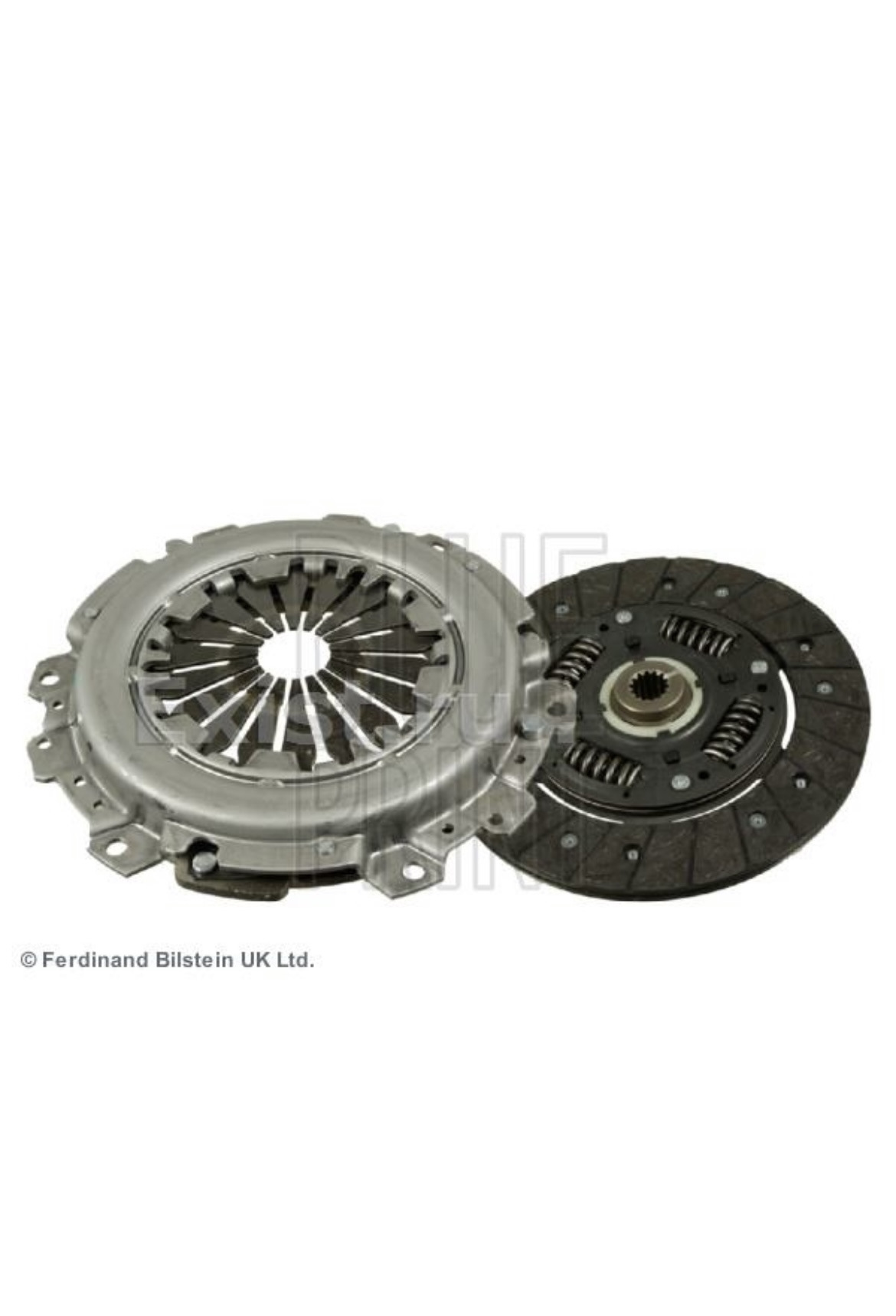

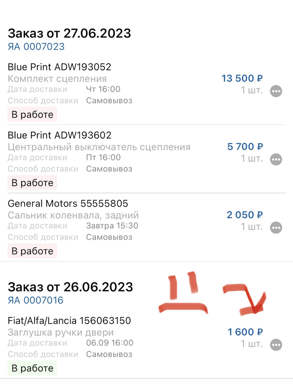

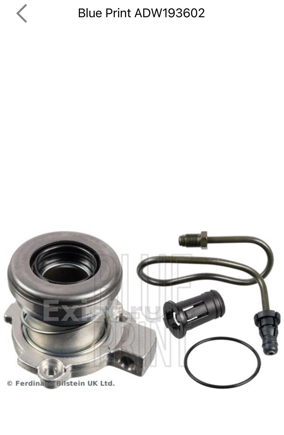

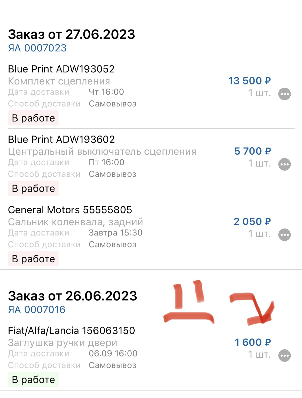

Сказать, что расстроен ? Конечно нет ! Я это заметил еще при покупке, что педаль очень тугая и так быть не должно ! Спрашивать что-то у владельце и в ответ не получить чего-то ( путного) смысла не было . Но в один день ситуация вышла из под контроля и утром не включалась передача ! А задняя так вообще ( крякала до жути), но поработав икроножной мышцей раз 15 и все передача включается 😃ну а потом как тачка разогреется и весь день проблем нет… только 🤏 задняя будет подкрякивать! На диагностике сказали, что перегрета корзина сцепления, ну а дальше все понятно …решил заказать сразу все, что нужно и разом делать ! Выбор пал на блю принт- исходя из реальных отзывов! Много читал про сакс и люк, которые где-то в 2 раза дороже, а может и 3… И почему-то очень много негатива, казалось бы должно быть наоборот . Но уже давно пройдем тот этап, что если дорого — не значит что надежно . Ну посмотрим, должно же наверно все быть ок ! Сальник взял оригинал GM. Интересно получается, что трубка которая выходит от выжимного наружу идет только в комплекте блю принт, нигде больше ее нет и даже отдельно ! Интересно конечно 😃
Мастер сказал, что в целом на пробеге 139 это норма, как расходник . Ну не знаю…

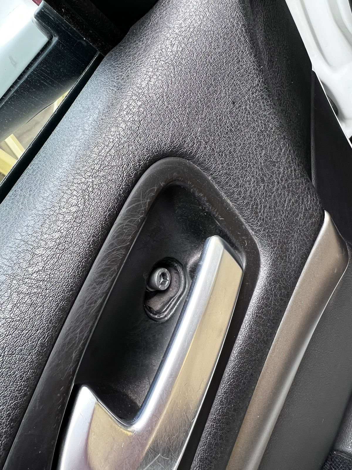

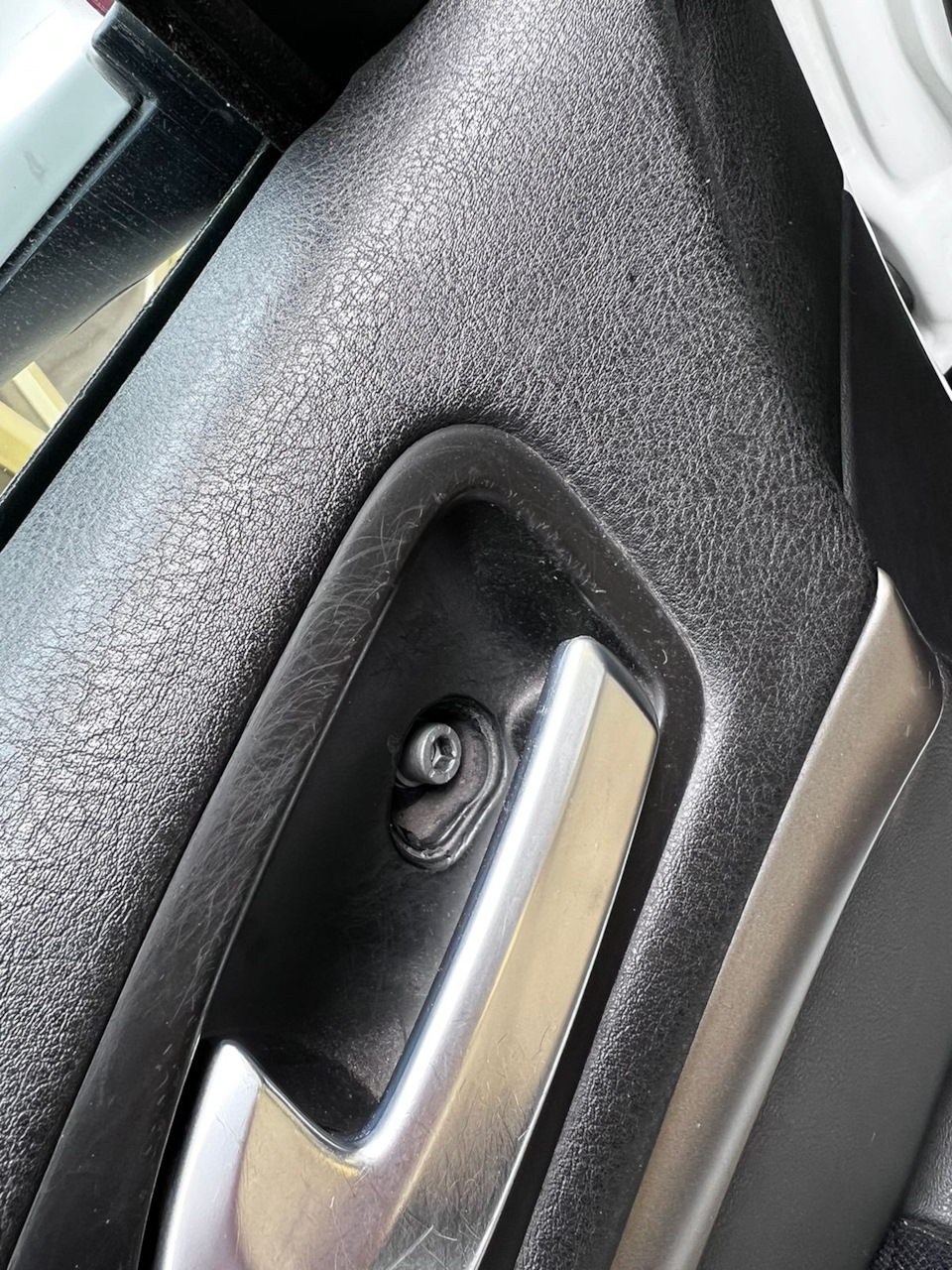

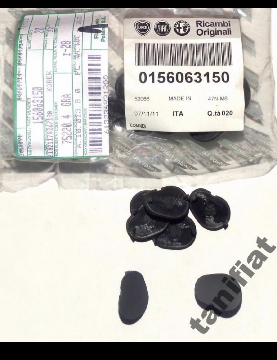

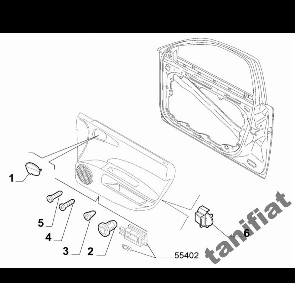

Также меня уже раздражает отсутствие заглушки на передней левой двери . На разборках не найти, поэтому пришлось заказать новую ( по цене не очень адекватной), ждем ее в сентябре !😂🔥
Жду запчасти и поеду на замену ! И на этом думаю пока что все …)

Привет, как сцепление? На opel vectra c 1.8 хочу себе такое поставить.
Привет ! Все отлично ) хороший выбор
Переключения плавные, педаль мягкая
А как поживает выжимной Blue Print? Сколько уже на нём проехали? Не потёк еще?
Проехал почти пол года . Все нормально .
Теперь наверно пушка гонка ?
Ага. Ещё осталось маховик поменять, уже лежит востановленный 👌
Чёт на механику прям очень дёшево. На робот стоило 19 я успел купить, потом мониторил цена скакала как раз все запчасти ушли и все подскочило. На екзисте цена доходила до 500 с копейками потом снижалась постипенно сейчас 400 с копейками
