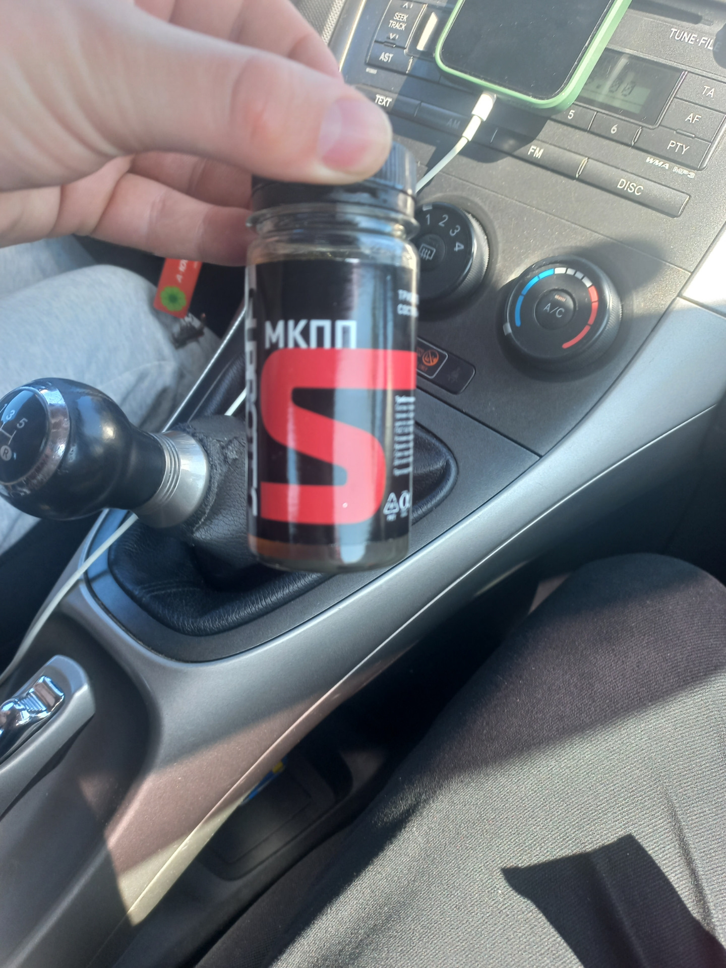

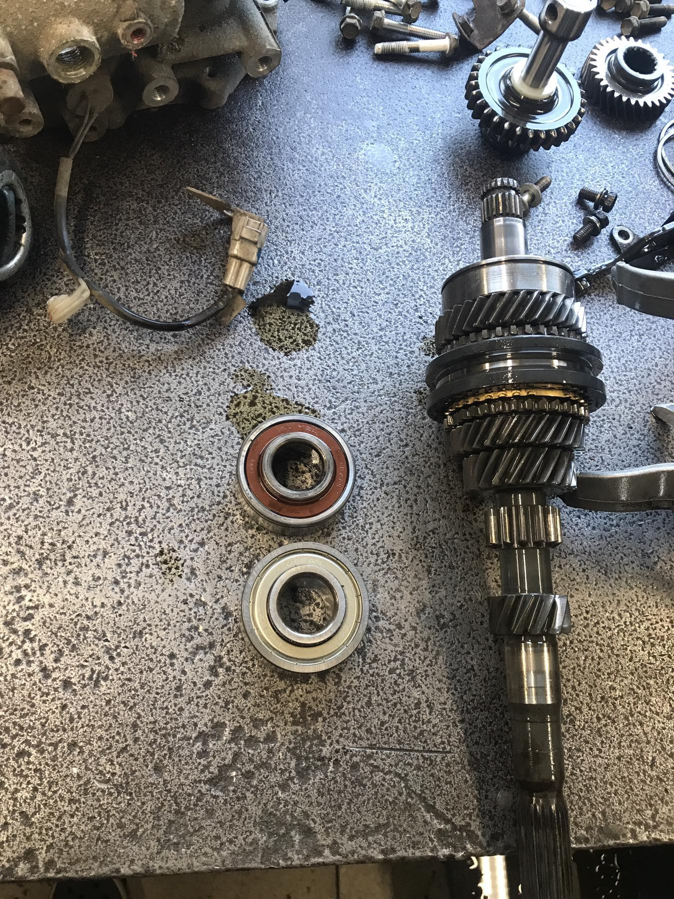

Наконец-то закончилась эпопея с этим странным звуком, непонятно доносящийся откуда-то… Что только не думал, что только не делал, но звук с каждым днем всё больше и больше усиливался🙏. Начинал с замены ролика приводного ремня, прокладки глушителя. Катался без ремня. Грешили на помпу, потом на натяжитель цепи. Ни-фи-га, говорила мне тойота и продолжала издавать сверепые звуки.🤯 Пару драйвовчан писали про КПП, но не хотел я верить в это… а зря. Последней ложкой дёгтя была замена трансмиссионного масла с добавкой присадки.
Надеясь хоть какой-то поможет. Но чудес не бывает…

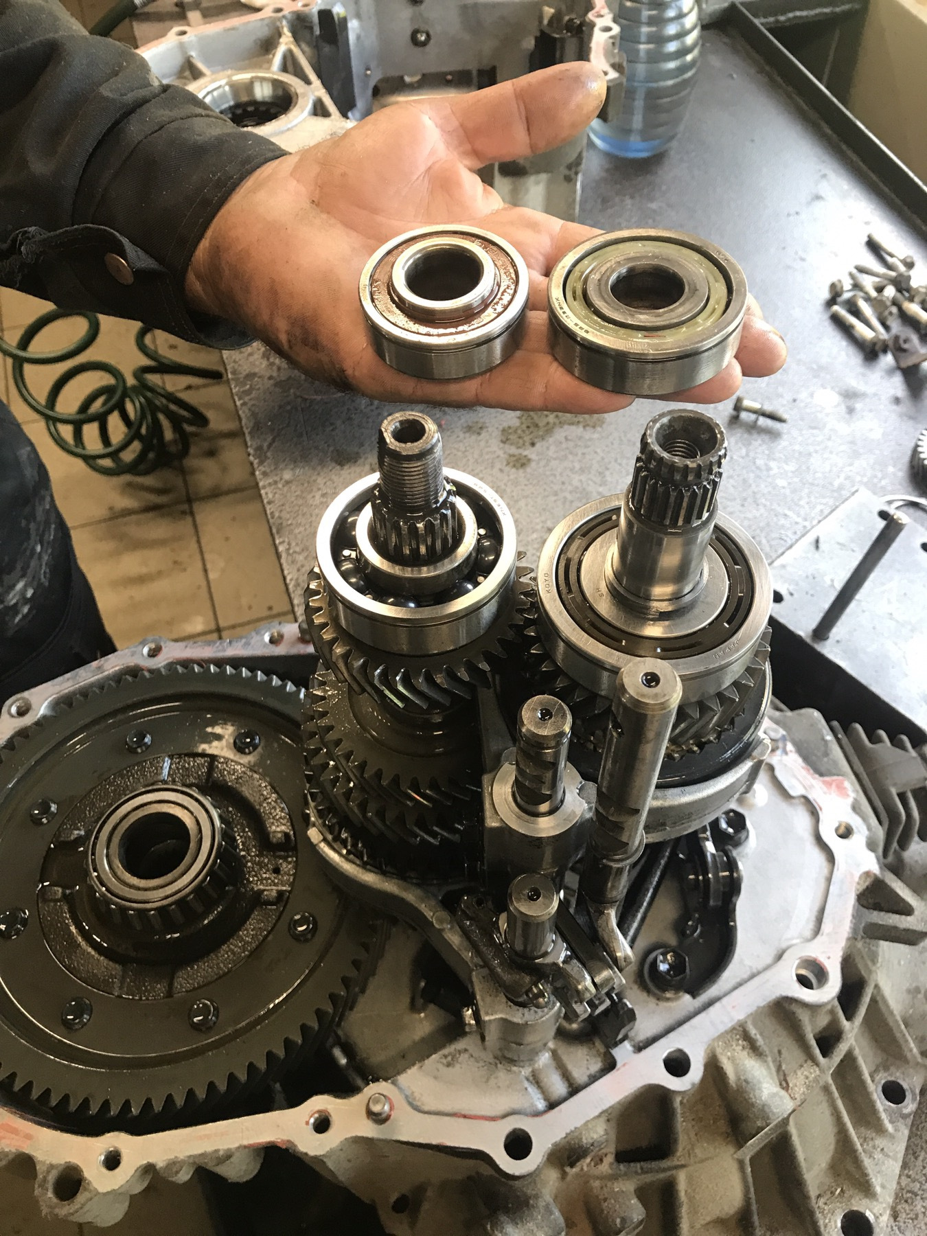

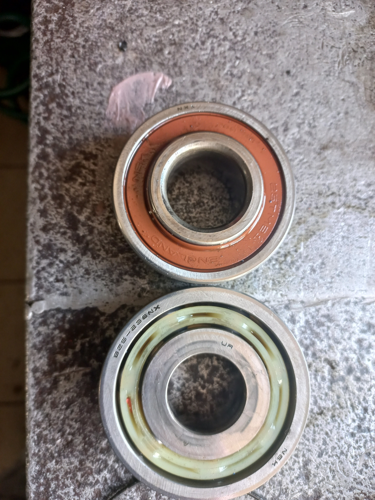

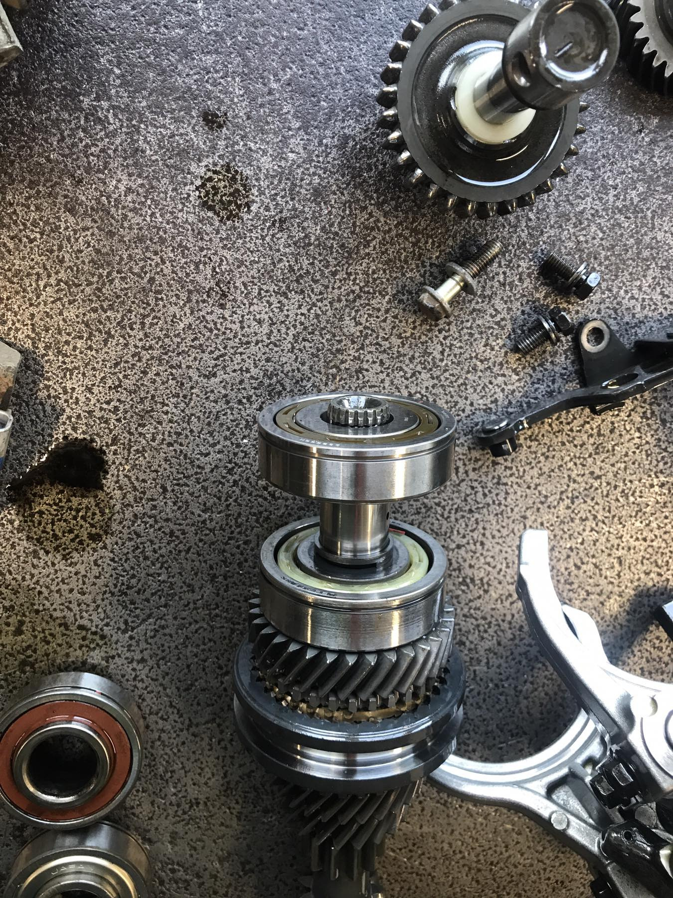

Настал день X. Завёз машину к узкопрофильному спецу, который сразу по звуку определил проблему. И сказал, что у меня прям коробка "плачет"))) Сказал, что проблема скорее всего в подшипнике одного из валов МКПП.

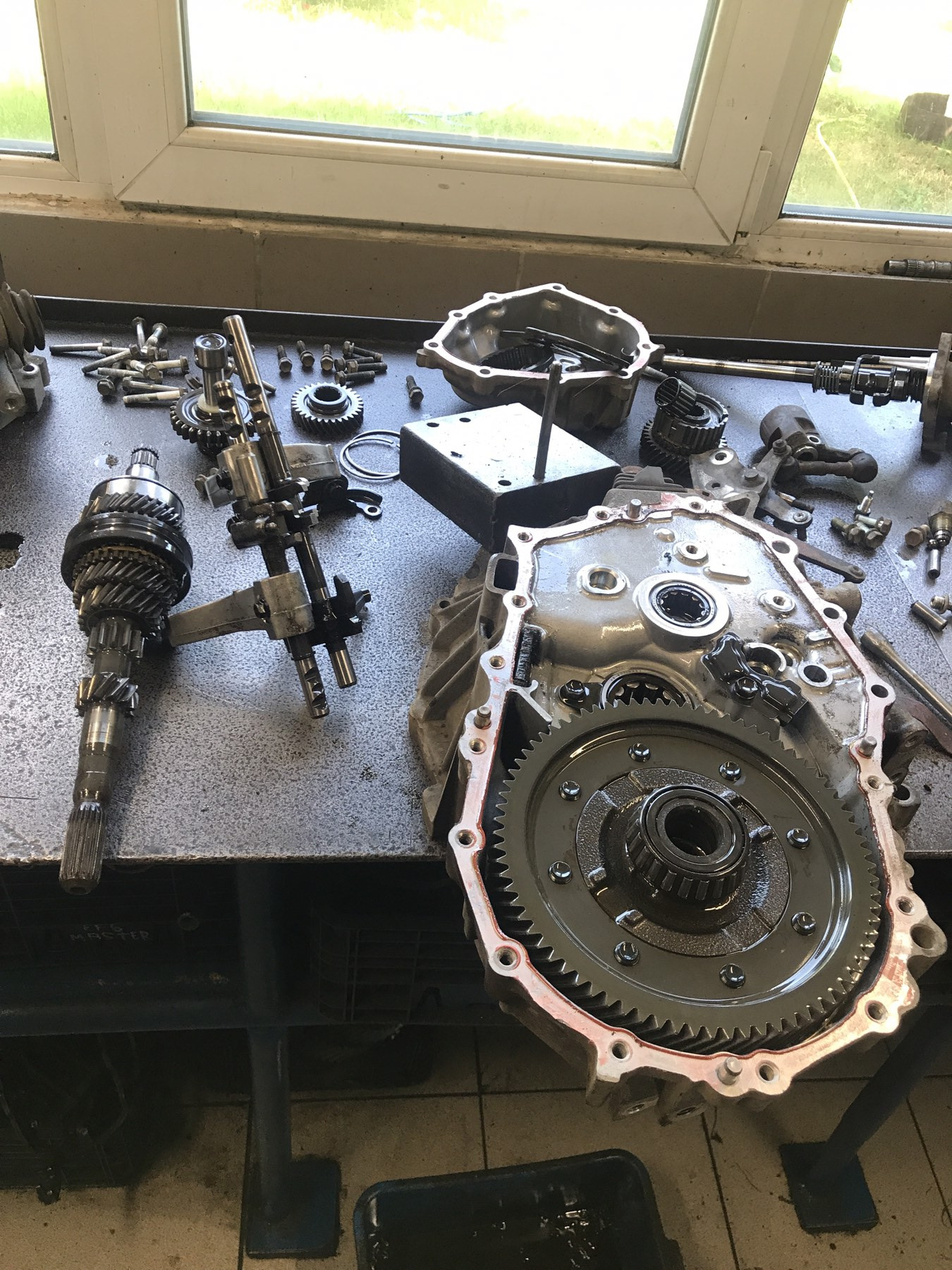

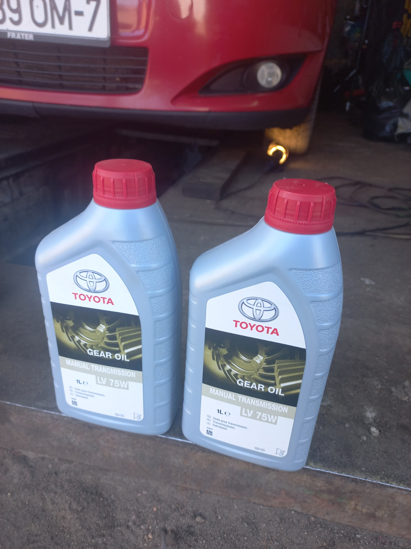

Купил я снова масло, записался на приём. Сдал машину утром. У ребят этих все как в аптеке! В обед получаю фотоотчёт разобранной коробки с подписью: -"всё идёт по плану!"
Ближе к концу рабочего дня уже можно ехать забирать!
По итогу первоначальный вердикт специалиста был 100% в яблочко!
И вот оно долгожданное счастье!🥳 Аурис теперь не издаёт посторонних звуков. Ехать одно удовольствие. Даже когда ехал домой музыку не включал, чтобы насладиться тишиной в салоне!
Огромное спасибо remkpp.by за оперативную и чёткую работу💪 ребята знают свое дело!

Ну я думаю с этими звуками я бы ещё долго ездил на Тойоте) но мне просто жалко её стало. Уверен, есть аурисо- и короллаводы на нашей планете, которые даже не догадываются, что у них такая же проблема. И по звуку думают, что так и должно быть.

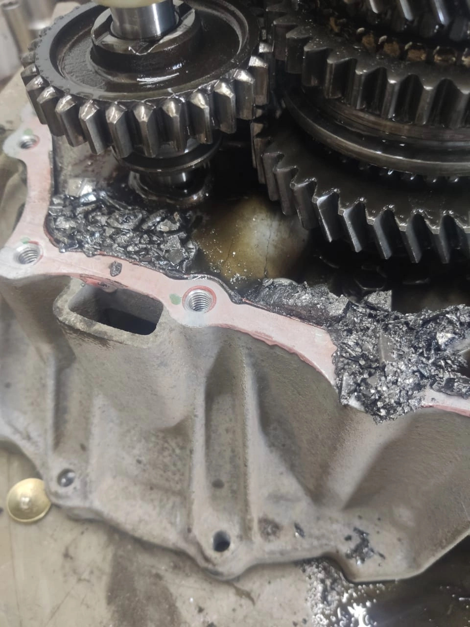

Я так ездил, примерно год или полтора, потом коробка разлетелась 😁стоял шелест, поменял кпп тишина 🔇
Слава богу я вовремя я туда полез
Оказалось нет на драйве фото, вот что бывает если не заменить во время подшипник

Все думаю поменять) Думаю оригинальное или нет, а еще вроде как есть 75W и 75W MT, разницу между ними не понял.
Оригинальное лучше заливайте и не эксперементируйте
2 литра надо? Писец ценник конечно за оригинал, за 1 литр 2500 — это 75W
На 1.4 бензин в коробку 1.9 л. Залезает.
2500 ещё приятная цена. Я первый раз с Польши заказывал. Вышло чуть дешевле. А сейчас у нас в РБ искал и цены от 30 до 50$
