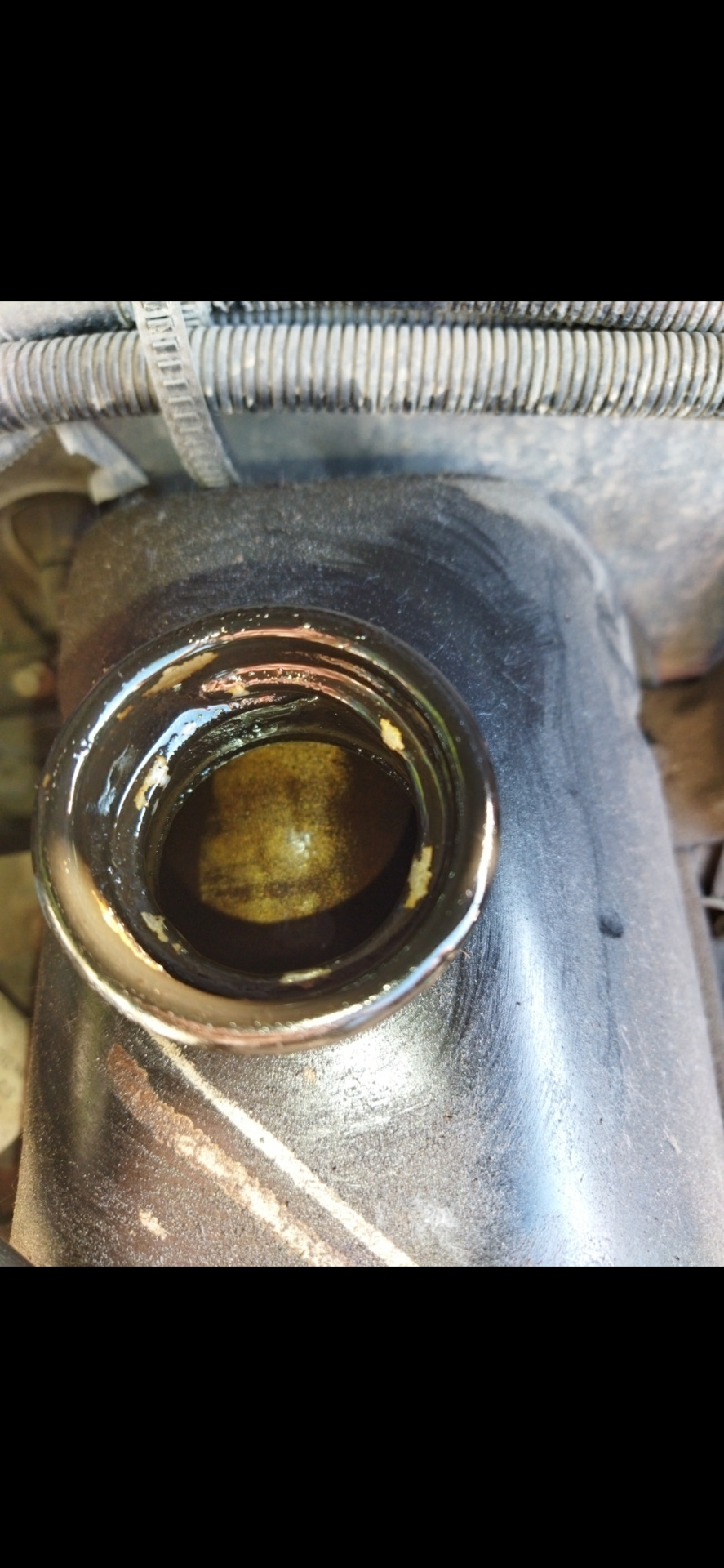

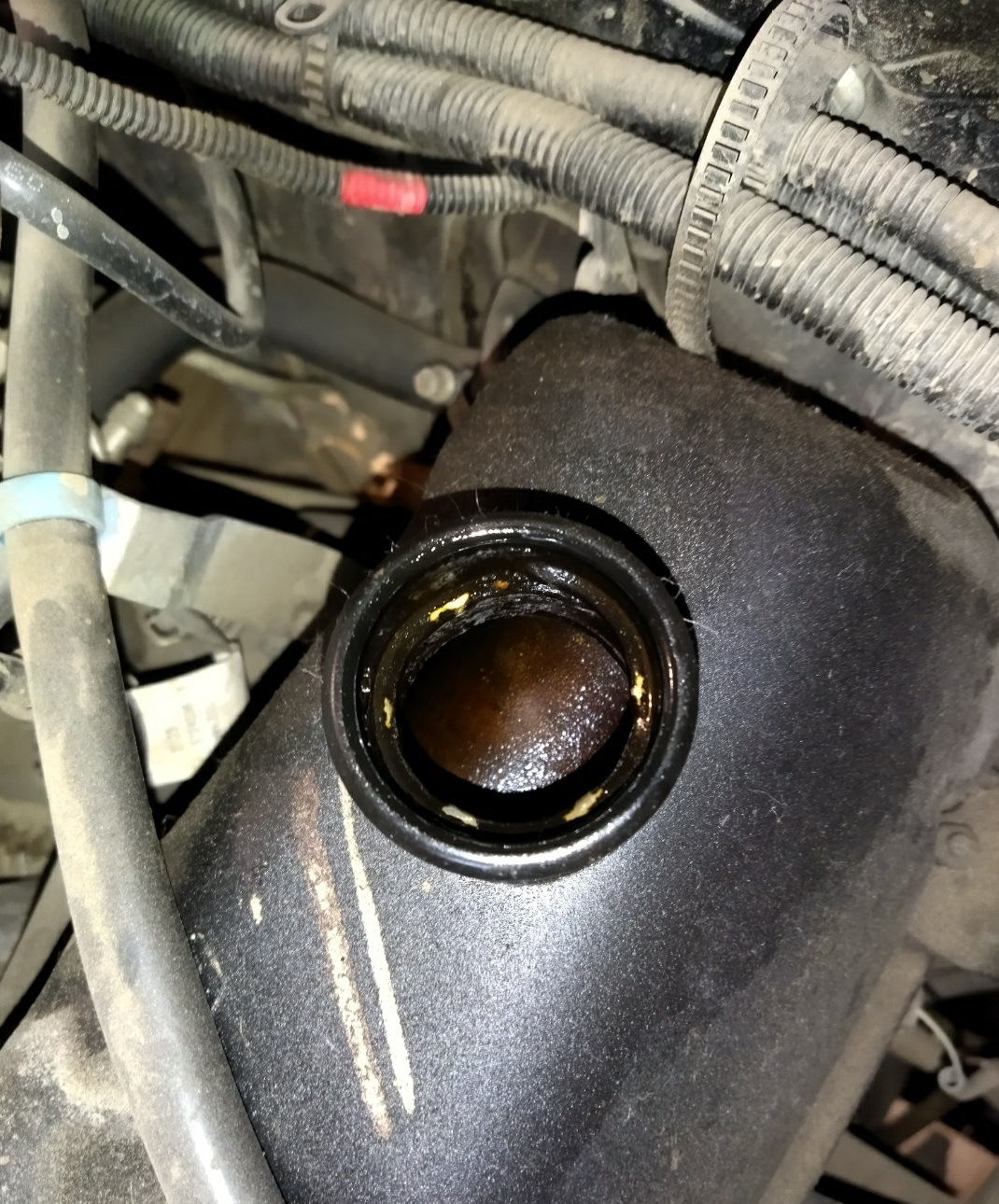

Заехал в гараж, под заливной крышкой следующая картина:

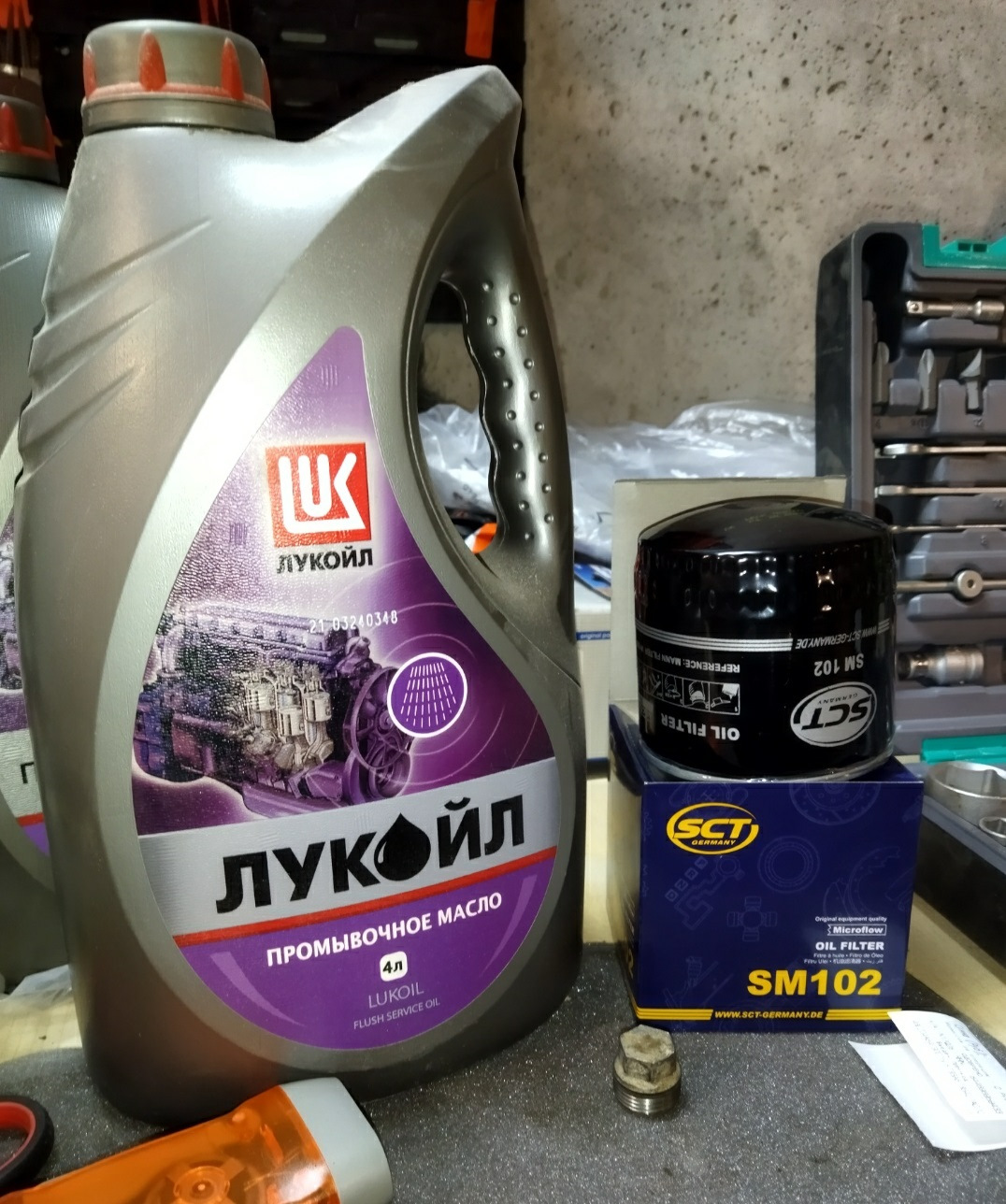

Первым делом решил промыть двигатель. В запасах оставалось промывочное масло с предыдущего раза + докупил еще канистру (1199 рублей) и фильтр (решил поставить новый фильтр на промывку) (400 рублей).
Слил масло, далее обрезал 5 литровую бутылку и засунул под фильтр, скрутил фильтр (снялся руками):

Погонял на промывочном масле минут 15-20 и слил его.

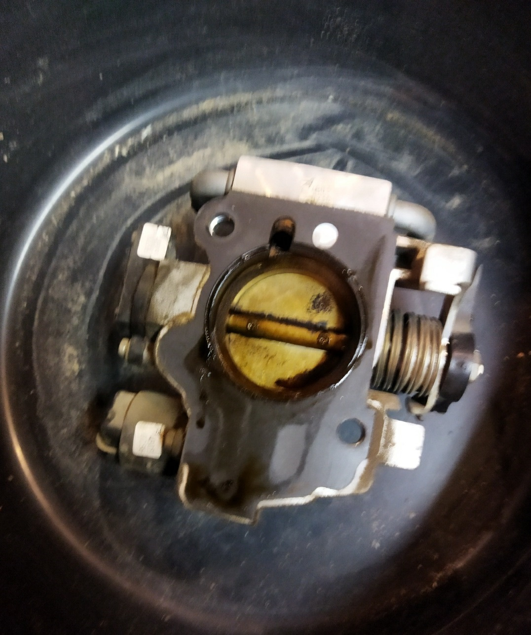

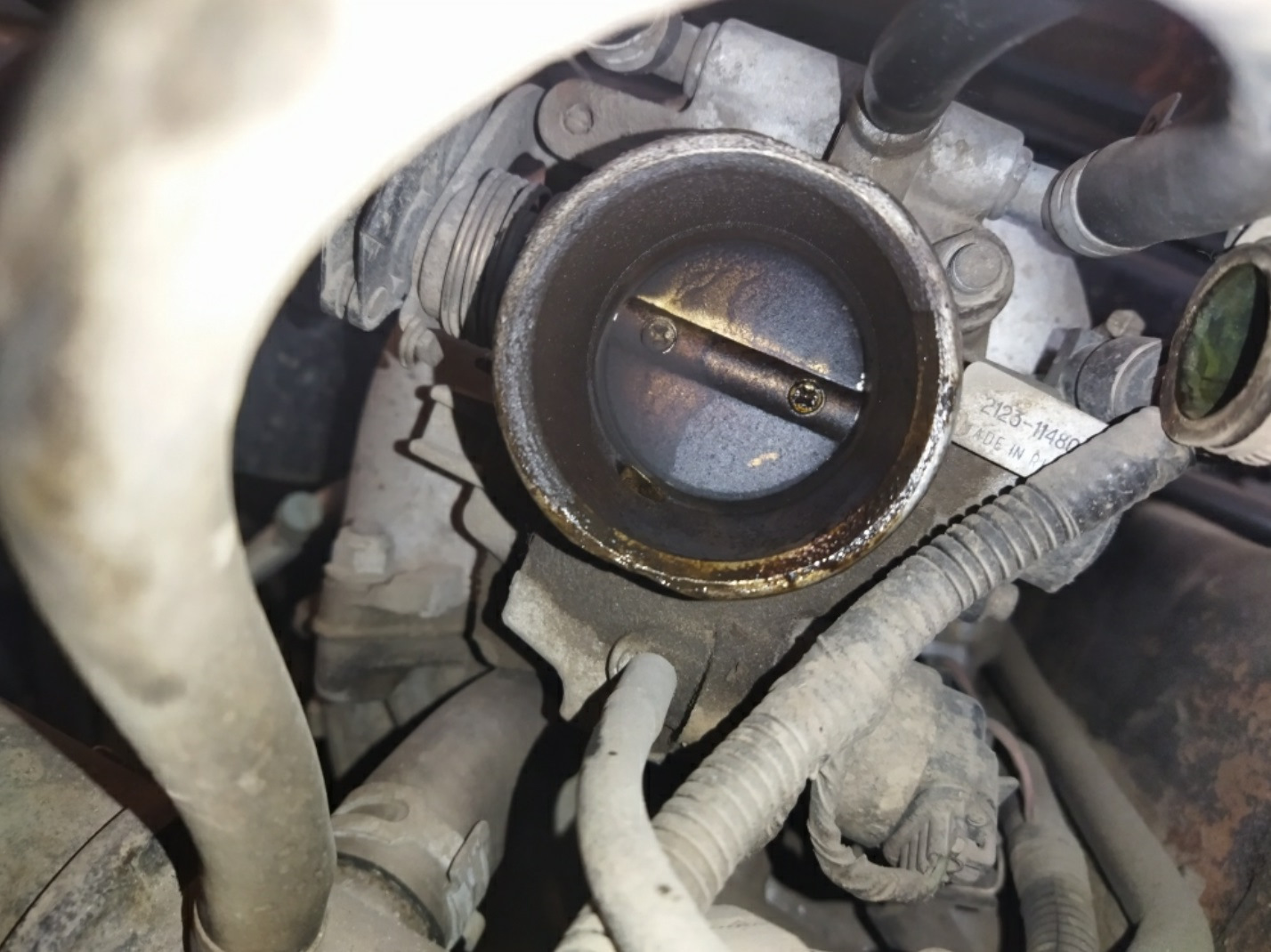

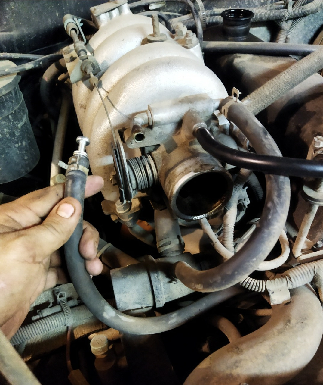

А вот дроссель требовал внимания, как и шланги картерных газов:

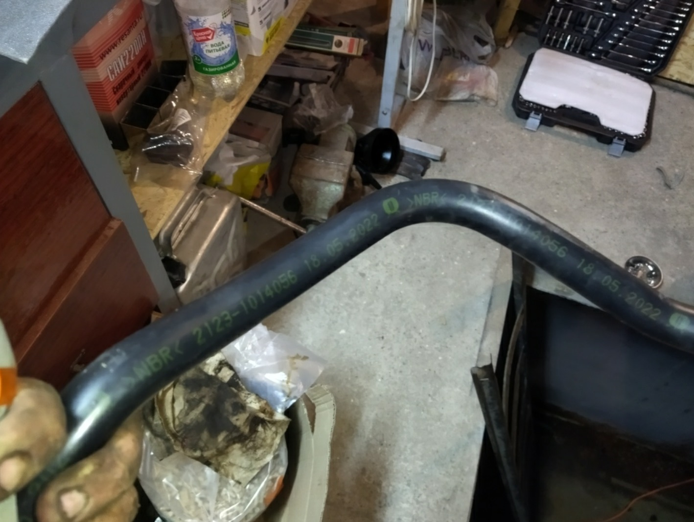

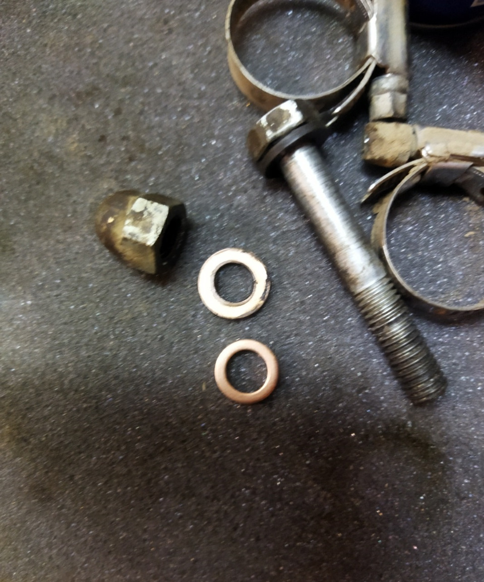

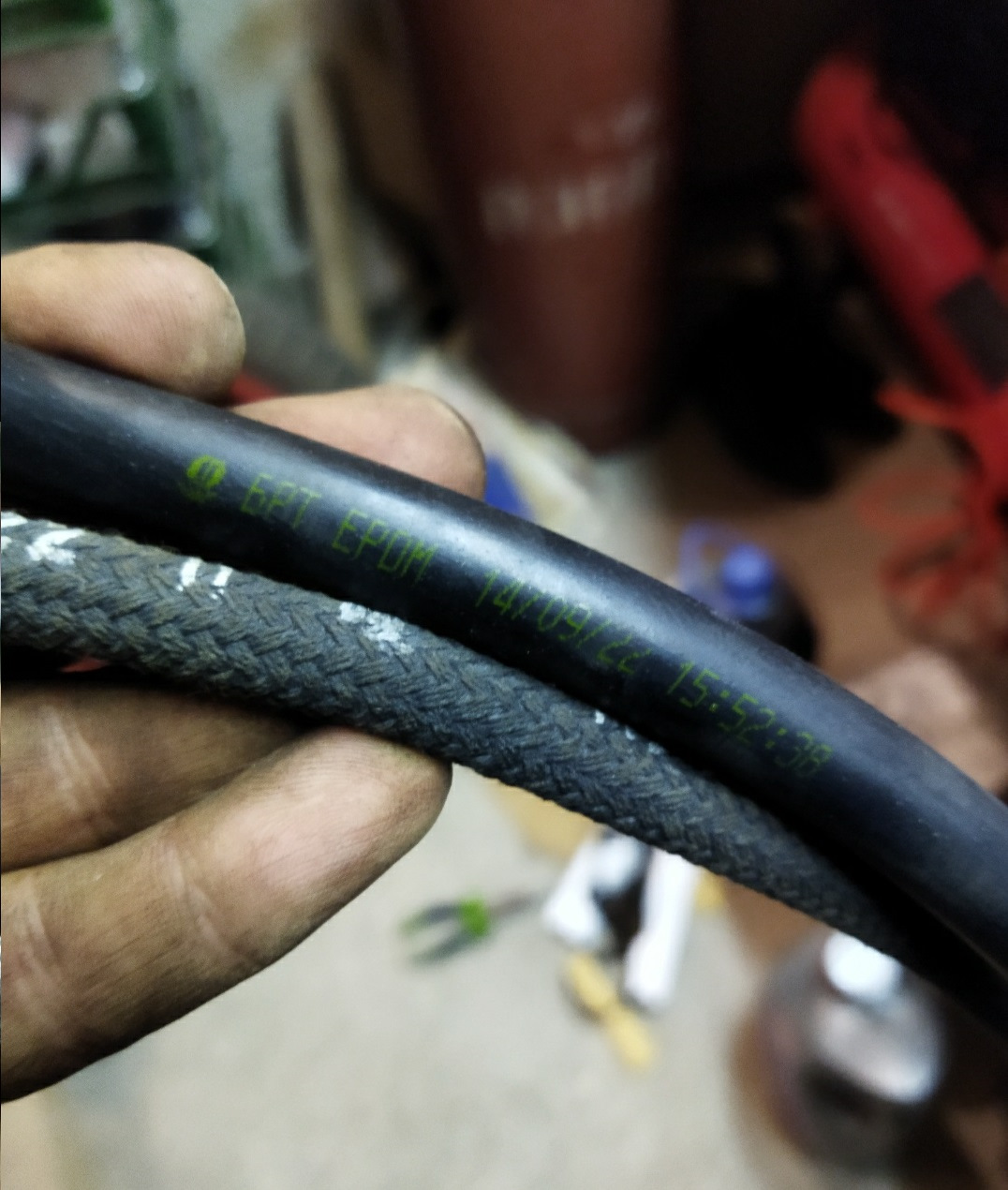

Заранее были куплены прокладки на дроссель и сапун (40 рублей за обе), большой шланг картерных газов (патрубок сапуна) (150 рублей) (оказался длиннее на 5-10 см) и вместо малого шланга мне продали шланг обратки тосола 2108 (в магазине из мелких шлангов они продавались по метру) (140 рублей). Так же на малый шланг взял хомуты червячные 4 штуки (по 40 рублей за штуку). Плюсом, спасибо подсказавшим, заранее купил медную шайбу М8 под гайку сапуна (10 рублей).
Так же спасибо, что подсказали, что с дросселя можно снимать шланги тосола не боясь, что вытечет. Чтобы их не держать и не переживать, что будет какой либо перелив, заткнул их болтиками М6 с гайками:

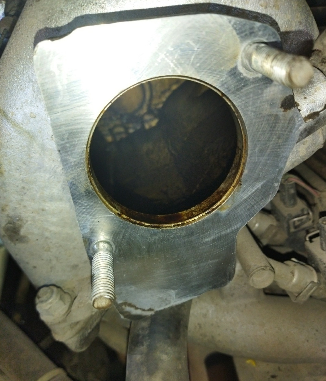

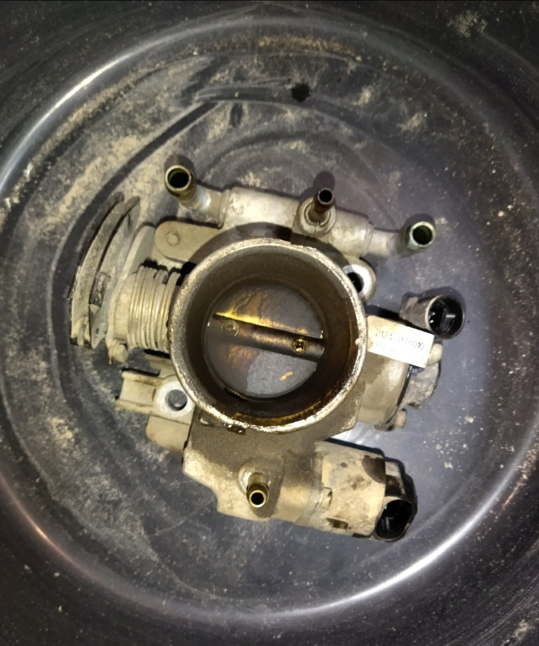

Скинул и разобрал дроссель:
В ресивере много масла — протер ровно столько, до куда смог дотянуться.
PS Акустический патрубок был на месте и в полном порядке.

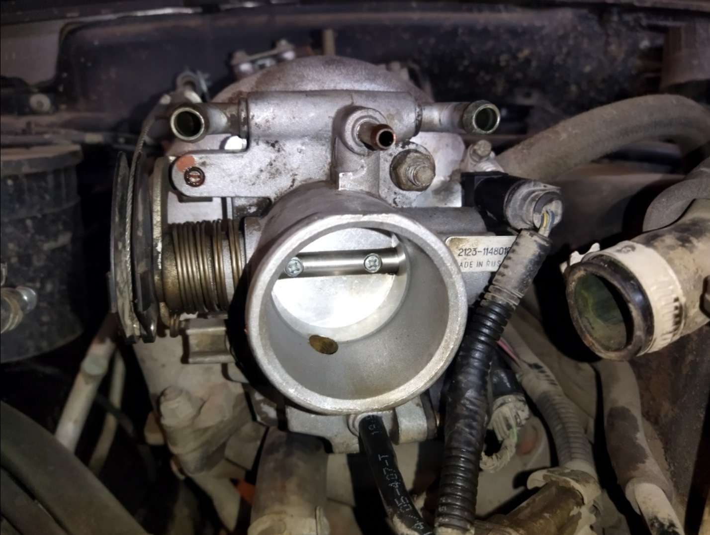

Дроссель намыл имеющимися из светофора очистителями дроссельной заслонки. Чистят на ура (на дроссель ушло меньше 1 баллона).

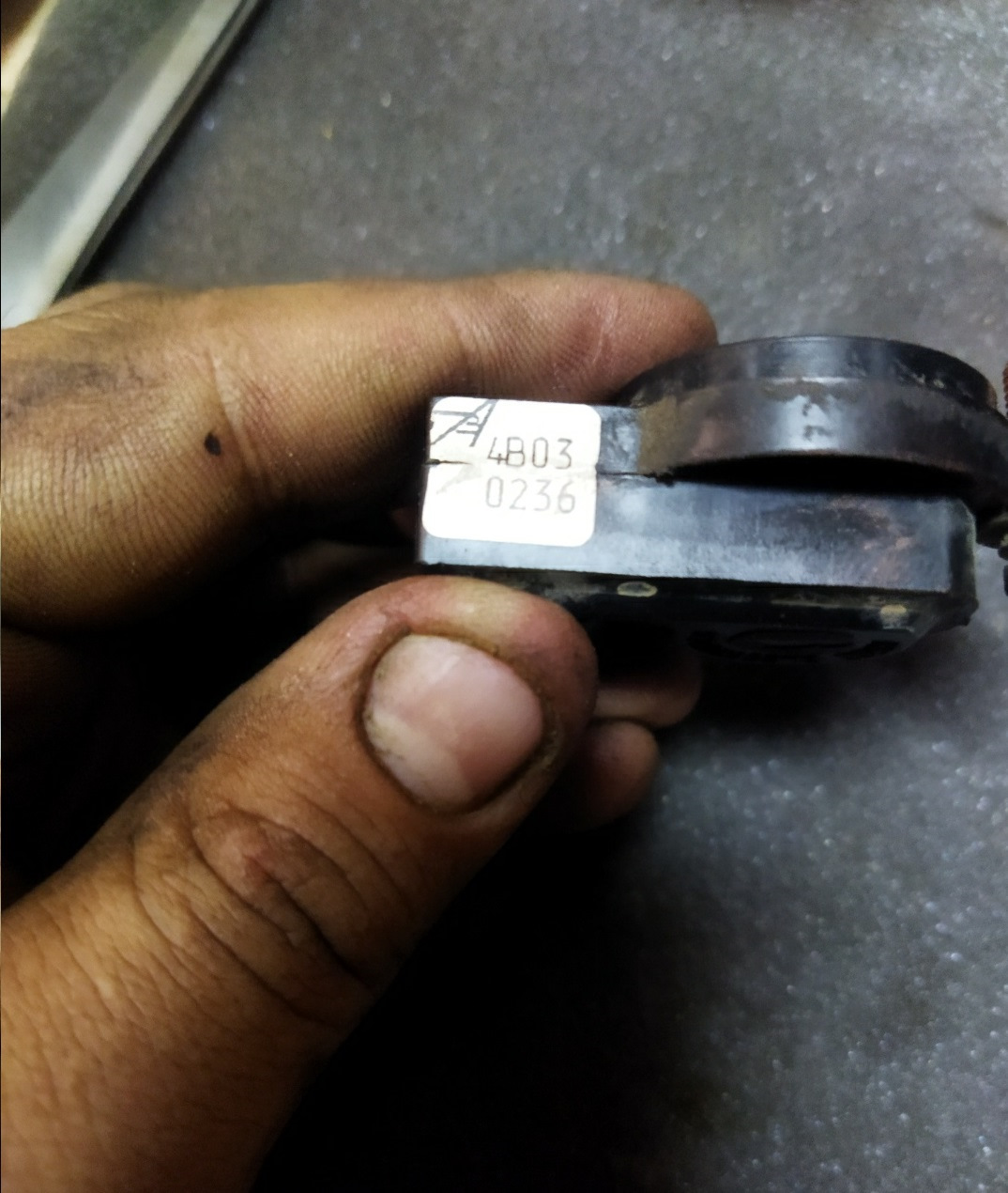

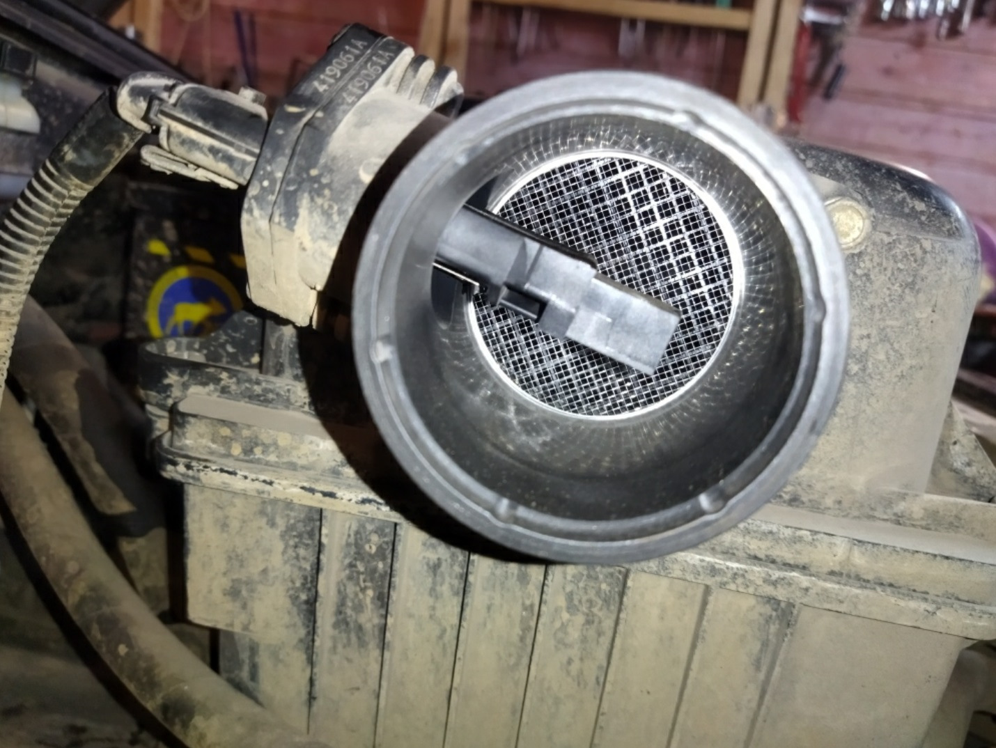

Датчики и сам дроссель данной фирмы:
Что это за фирма?

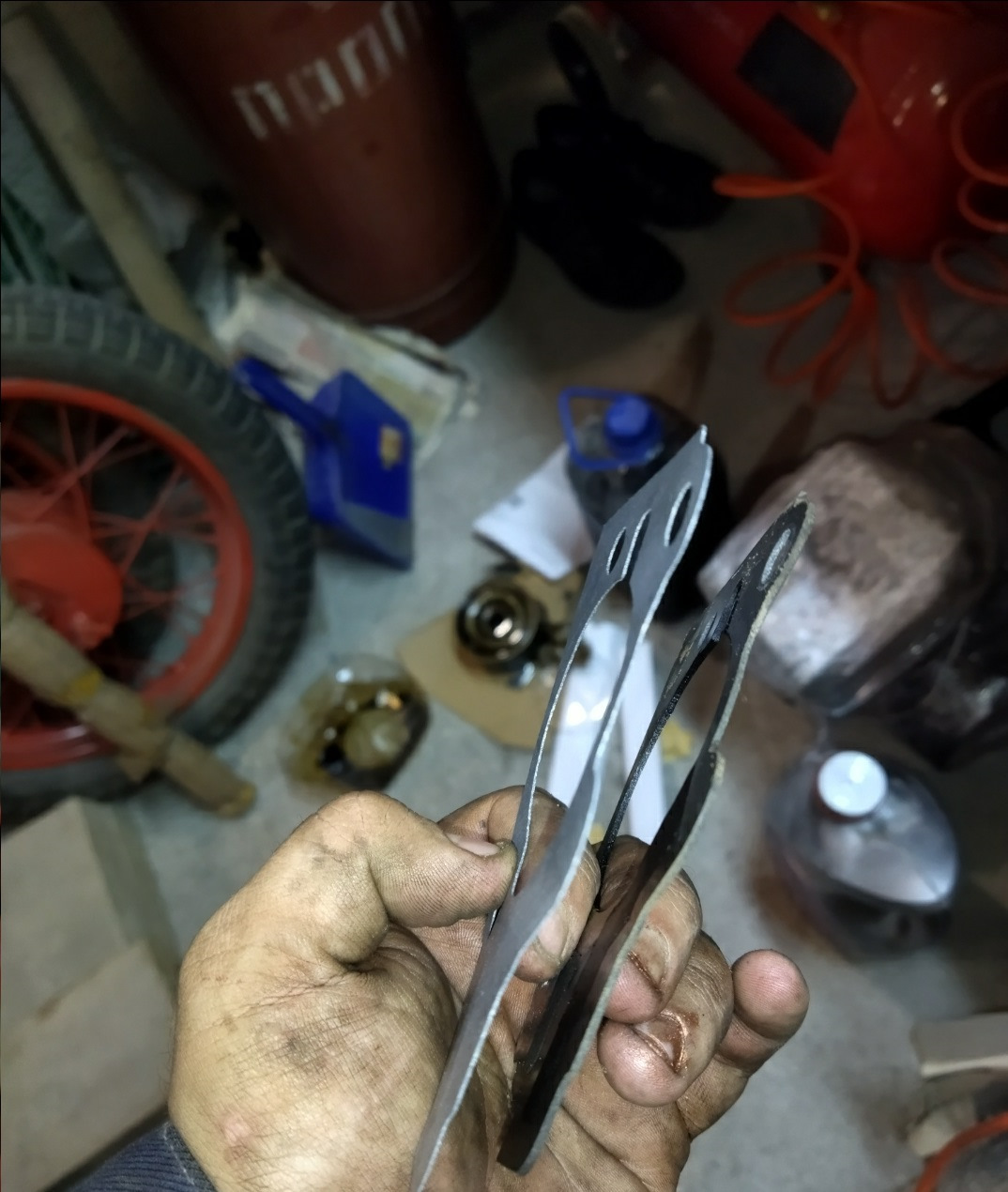

Промыв дроссель, приступил к его установке. Старая прокладка была намного толще:
PS устанавливал без герметика. Акустический патрубок вернул.

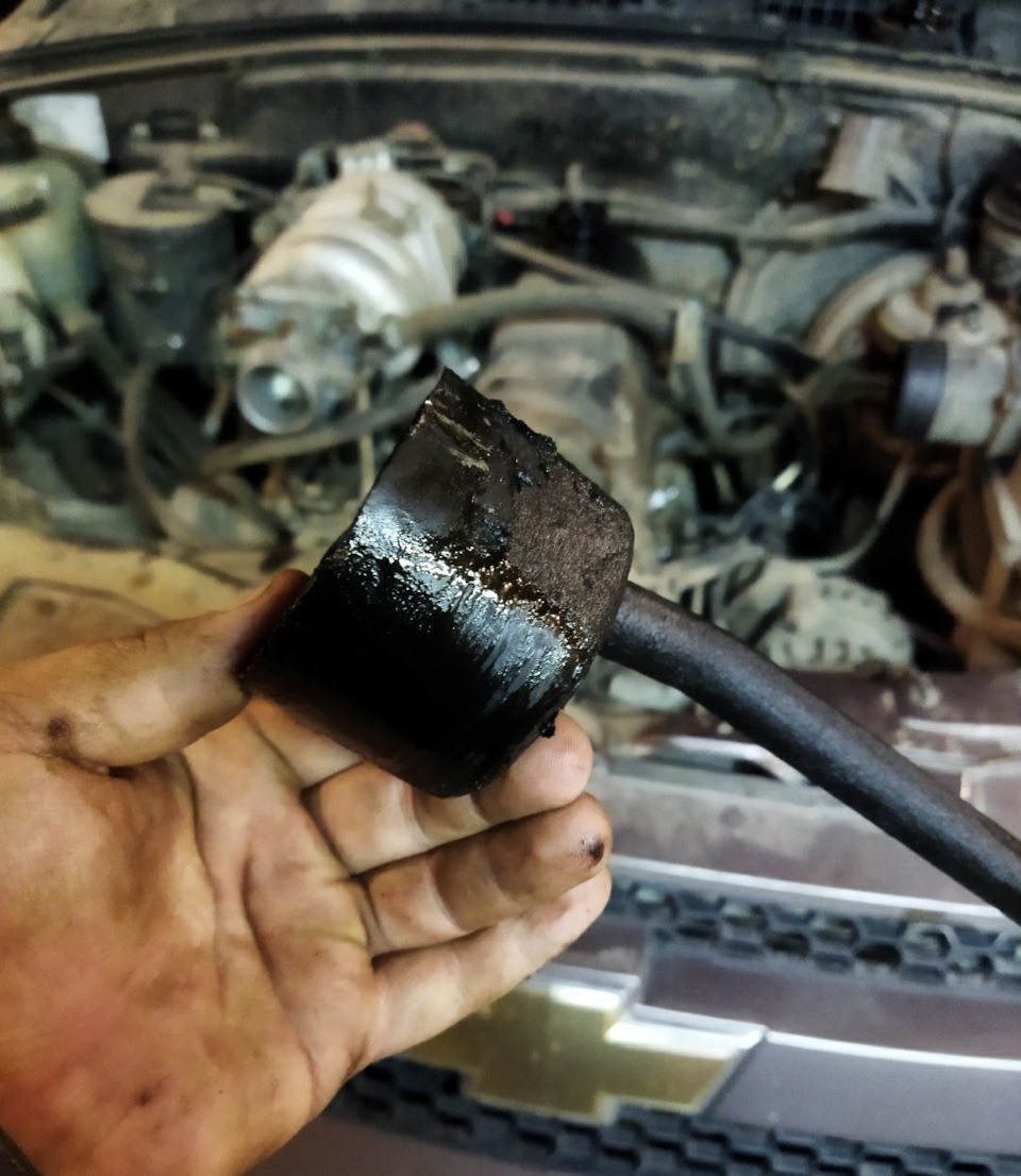

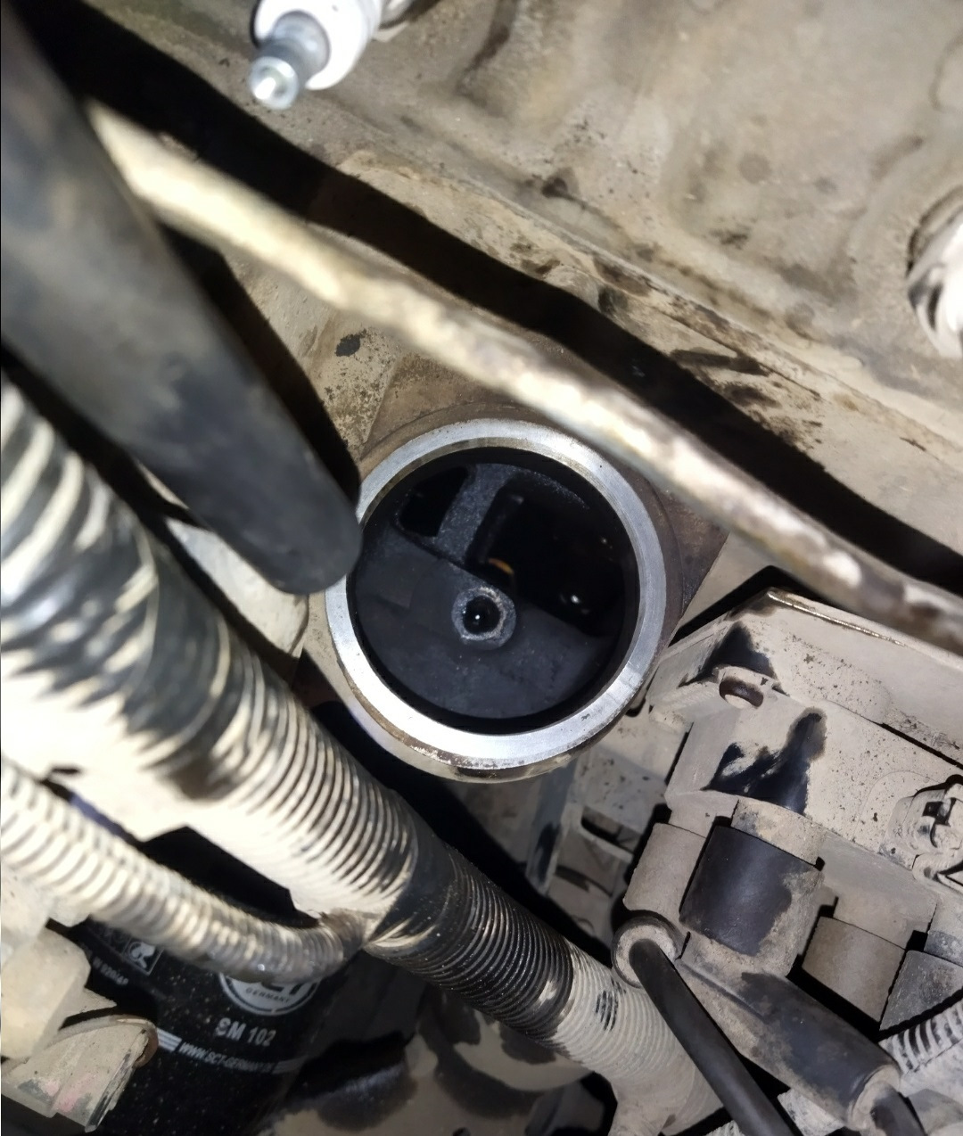

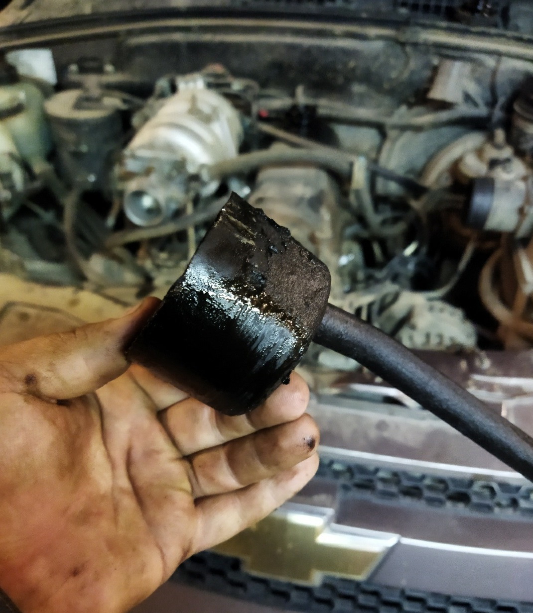

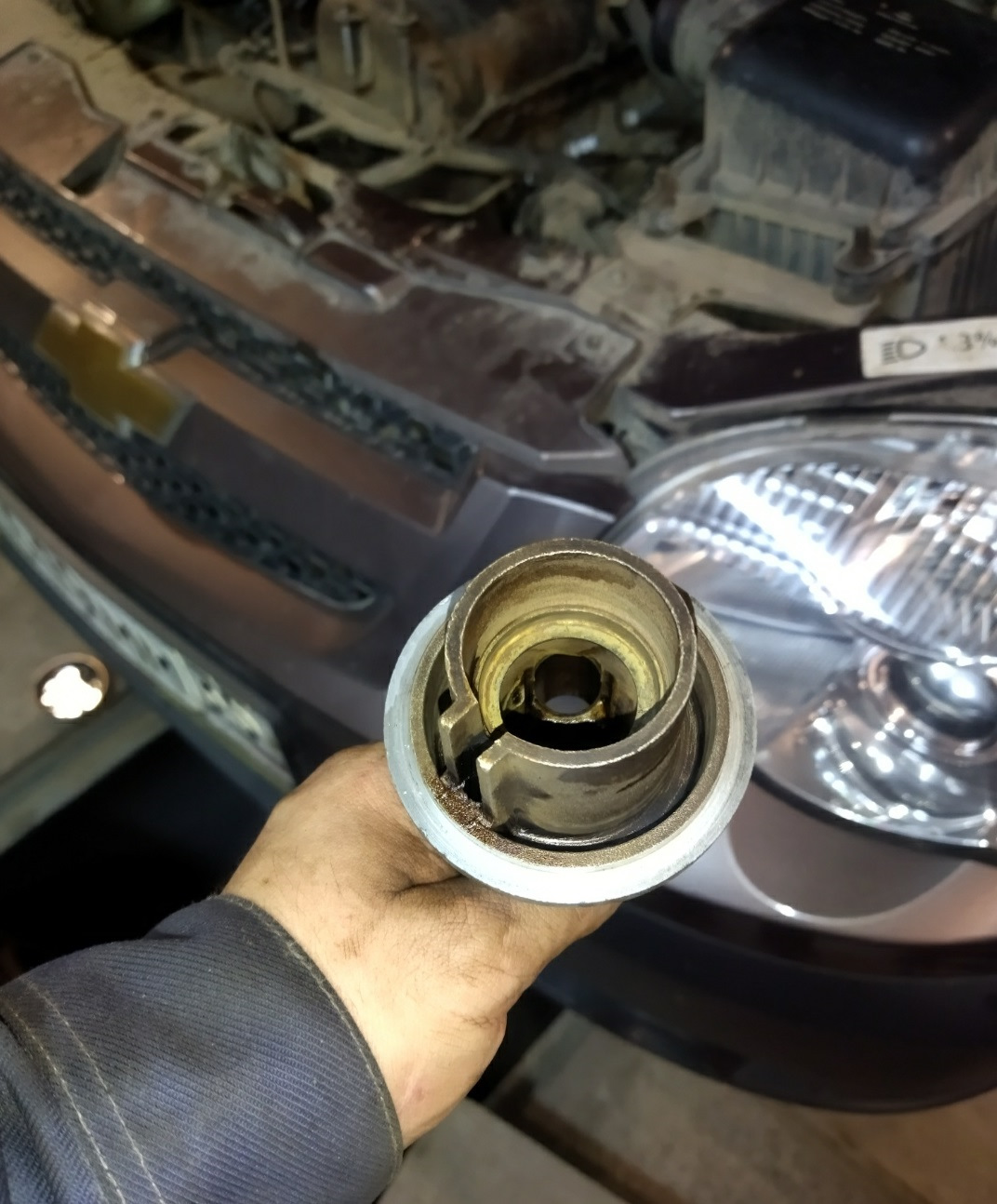

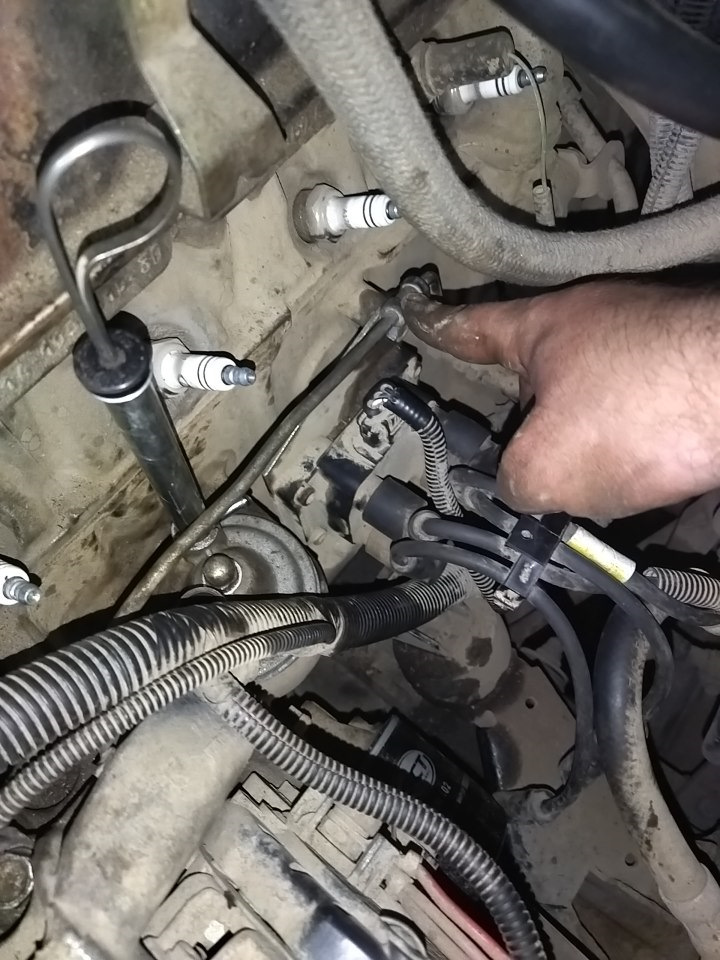

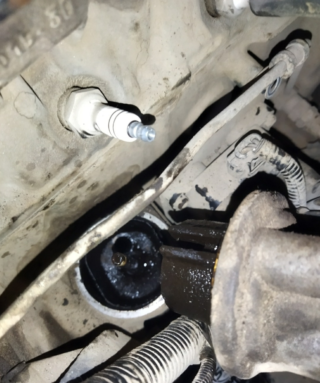

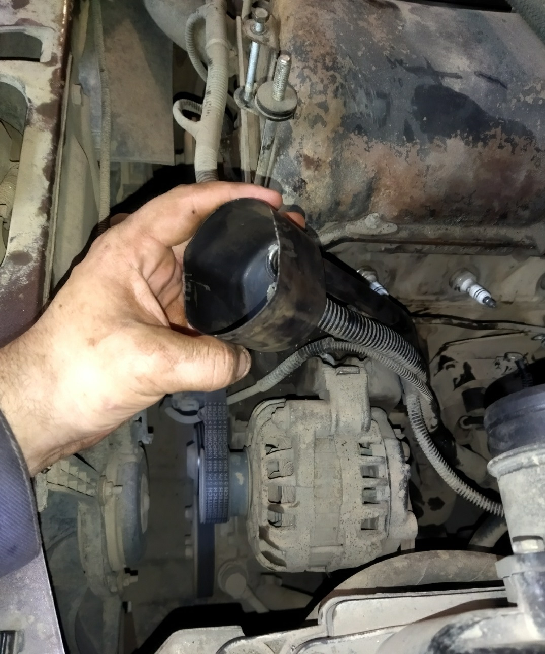

Далее приступил к снятию сапуна.
PS чтобы его вынуть, пришлось открутить магистраль на натяжитель в местах крепления — на генераторе и на пластине модуля зажигания.
Далее попробовал открутить шпильку трубчатым ключом. Но к сожалению мой трубчатый ключ был сильно замят внутрь и шпилька не влезла. Тогда законтрогаил гайки и спокойно выкрутил.

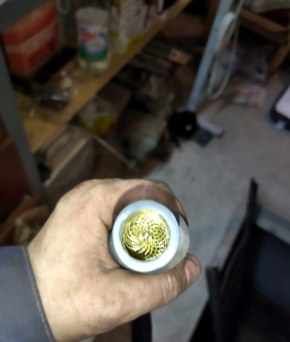

Стакан сапуна вытягивал двумя плоскогубцами:
Далее перешел к промывке снятых частей. Пришлось конечно повозится, но немного всё удалось вычистить.
PS всё это не чистилось 9 лет с момента покупки автомобиля.
Сделав это фото, увидел, что внутрь попала ниточка. Считаю, что это большая грязь, встал вопрос как её достать.
На помощь пришел данный инструмент.
Далее продолжил сборку:
PS длину трубки стакана и форму стакана не менял.

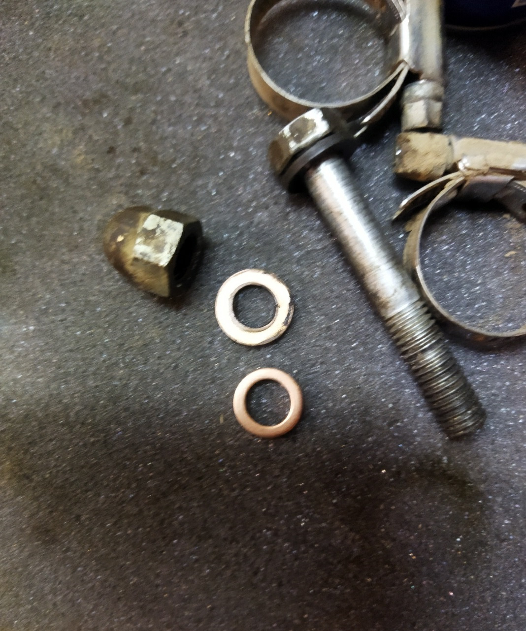

Хотел поставить новую медную шайбу, но она оказалась меньшего диаметра, чем старая — оставил прежнюю.
Собрав данный узел, приступил к сборке масляной магистрали на натяжитель. Но не тут то было. Винт никак не хотел попадать в резьбу через пластину модуля зажигания. Отогнув её убедился, что резьба целая.
Возился больше часа, но никак не мог наживить. Попсиховал и решил собирать дальше, чтобы не терять время…

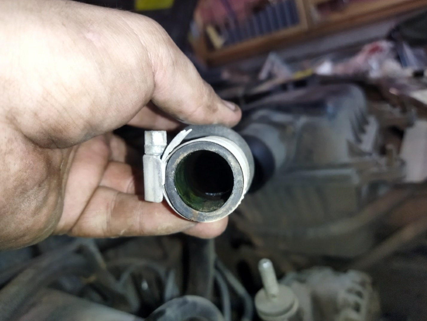

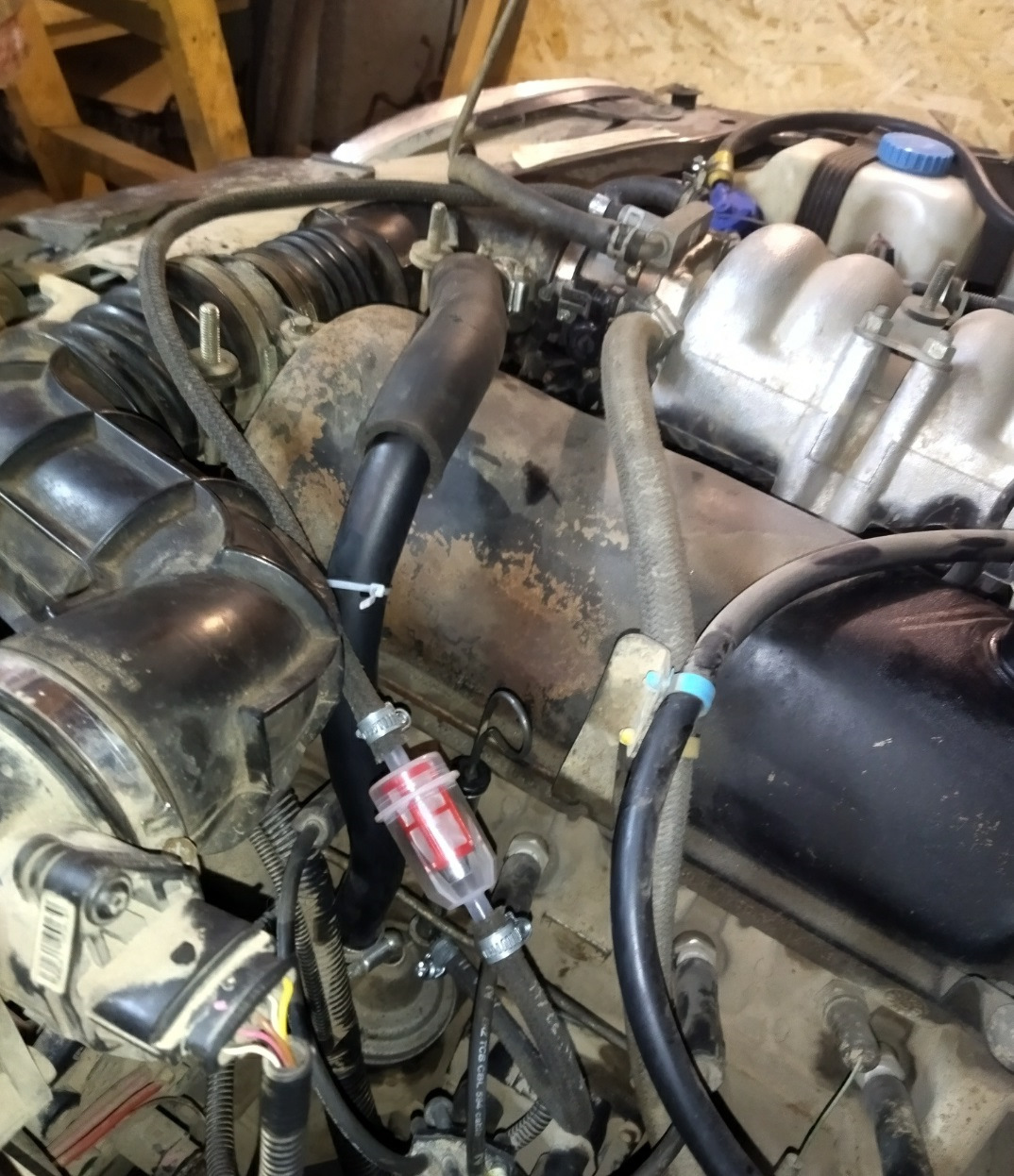

Большой шланг картерных газов такой:

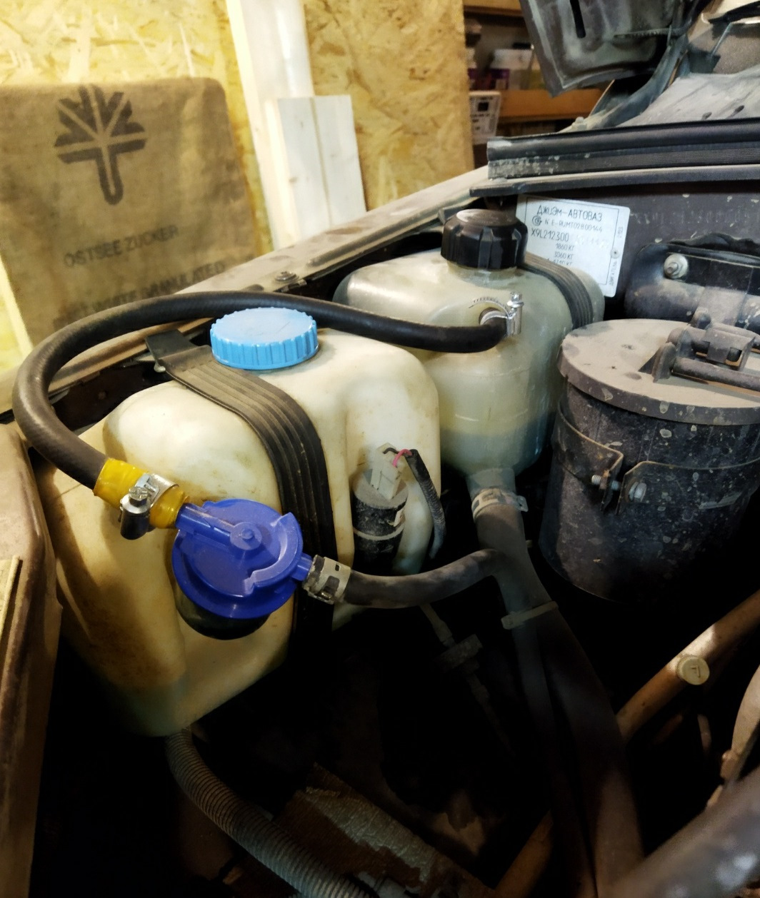

В него со стороны дроссельной заслонки поставил один пламегаситель с копейки (32 рубля).
Так и не понял, что послужило причиной, но обратно близко к краю шланга я не смог поставить хомут (он никак не хотел налезать) (предполагаю, что шланг толще):

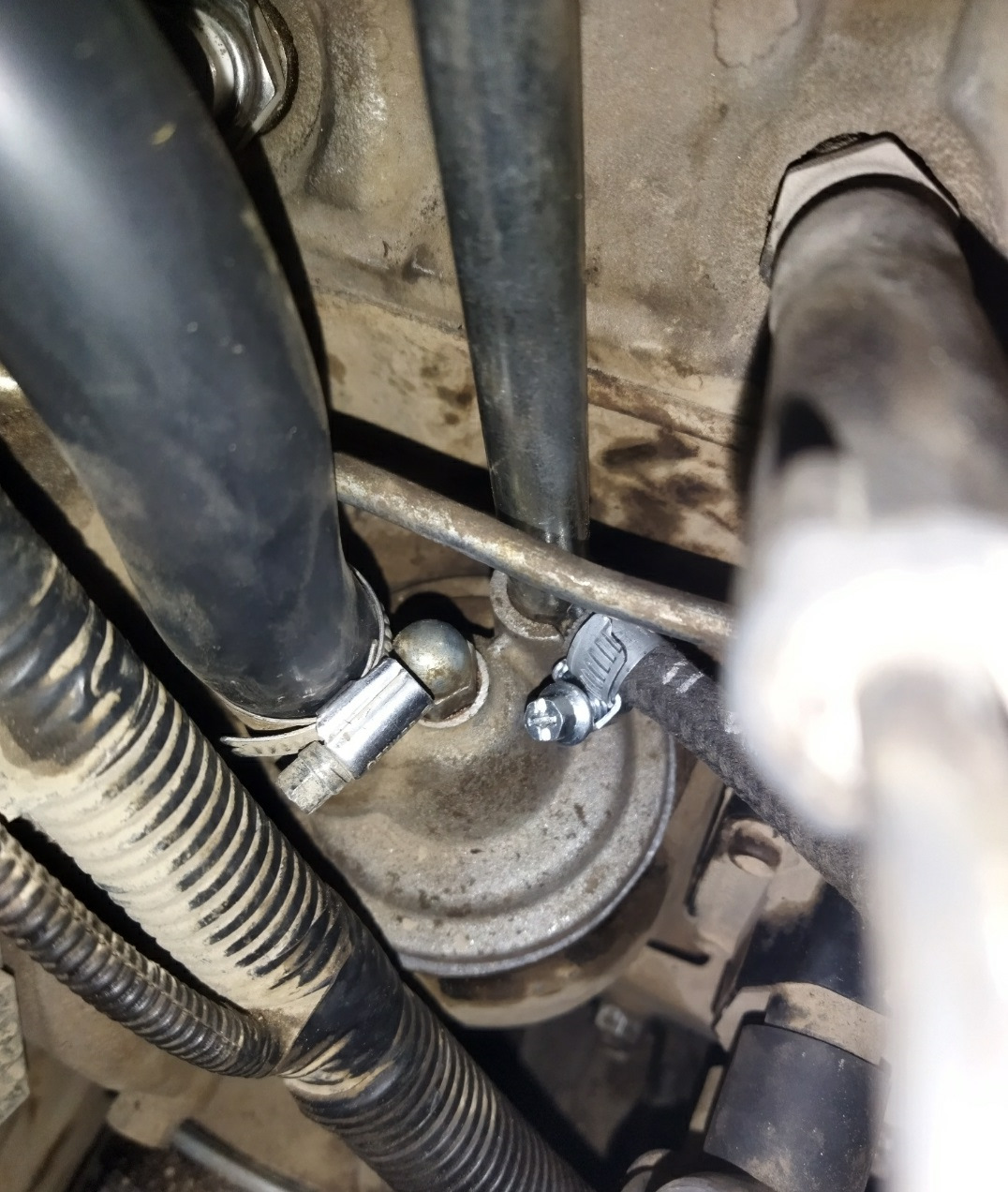

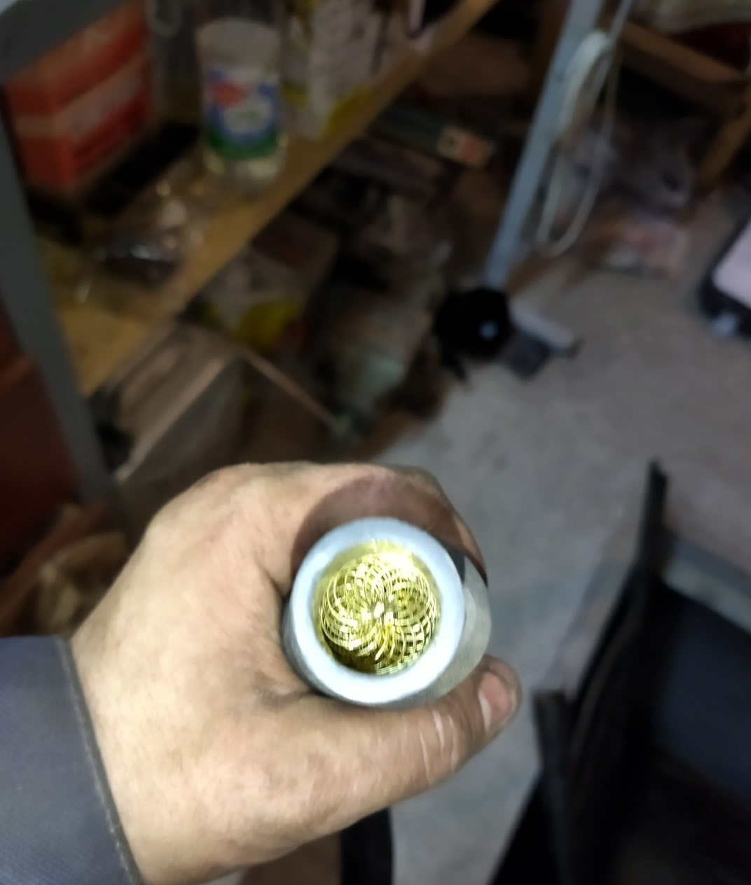

Оказалось, что малый шланг слишком большого диаметра и болтается на ёлочках. Глянул время и побежал в ближайший автомагазин. Купил другой шланг — тканевый (200 рублей) и пружинные хомуты (30 рублей за штуку) (оказались больше диаметром… поставил всё на червячные).

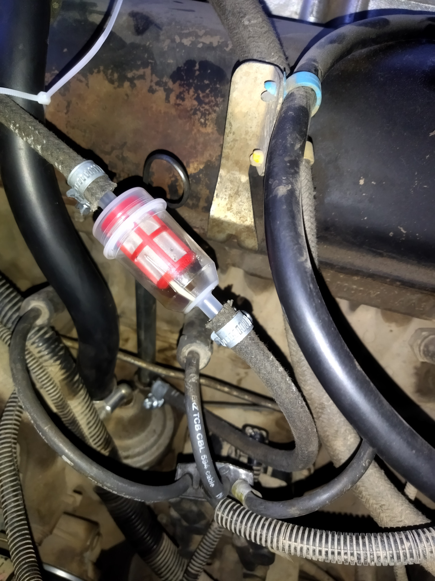

На малый шланг установил топливный фильтр (70 рублей):
PS спустя 100 км он уже начал наполняться.

Далее залил снова промывочного масла и дал поработать 20 минут.
После этого под заливной крышкой была уже следующая картина:

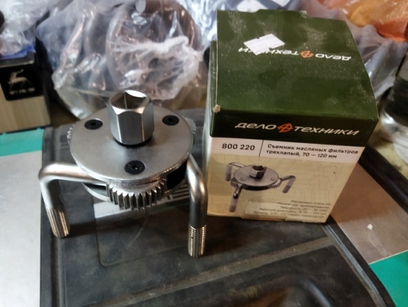

Масляный фильтр никак не хотел скручиваться — пришлось применить грубую силу:

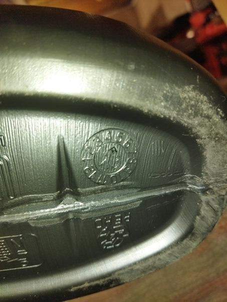

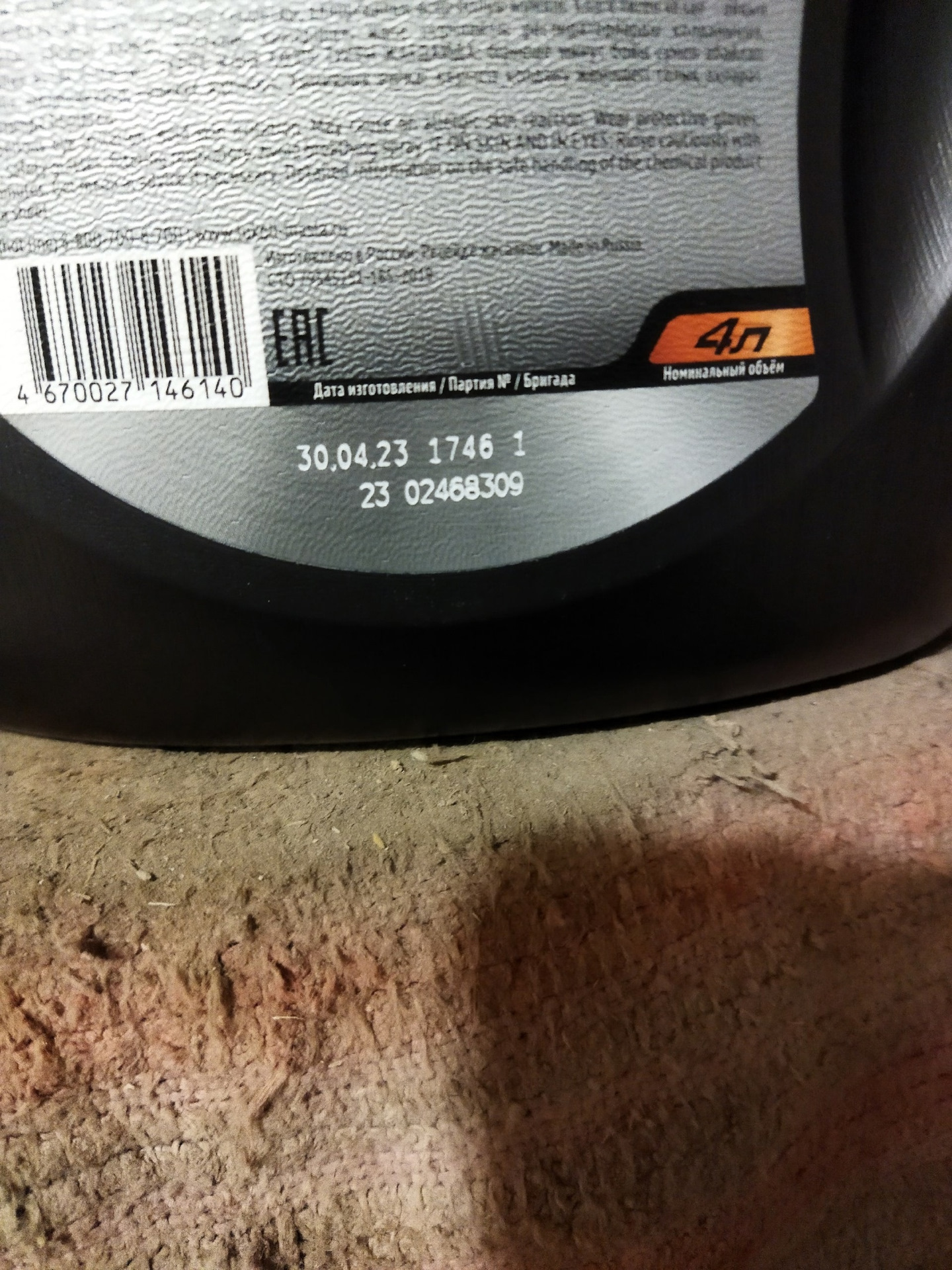

Масло заливал Lukoil Genesis 5w-40 (1913 рублей) (брал на озоне).
Показалось подозрительным только то, что канистра выпущена позже, чем дата на канистре:

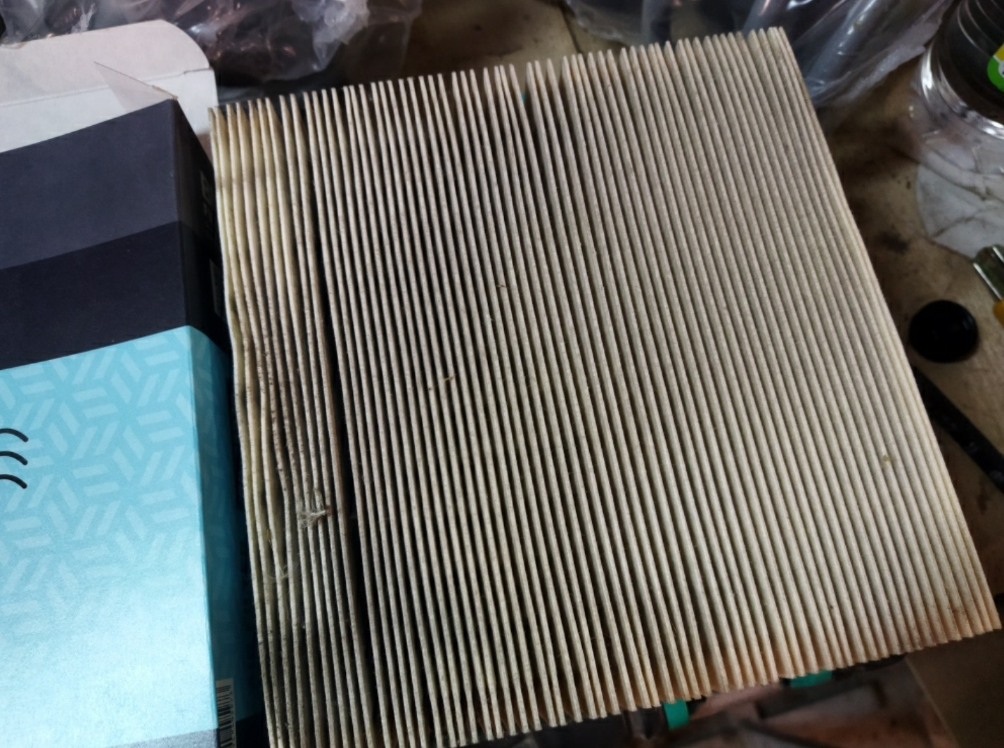

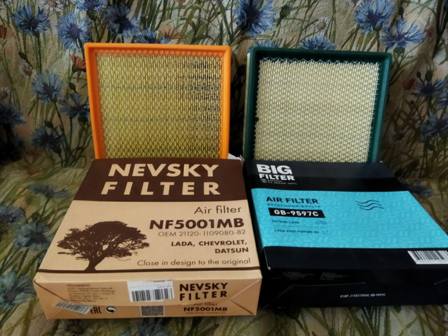

Так же заменил воздушный фильтр. Тут был выбор:
Поставил Big Filter (321 рубль) (артикул GB9597C):

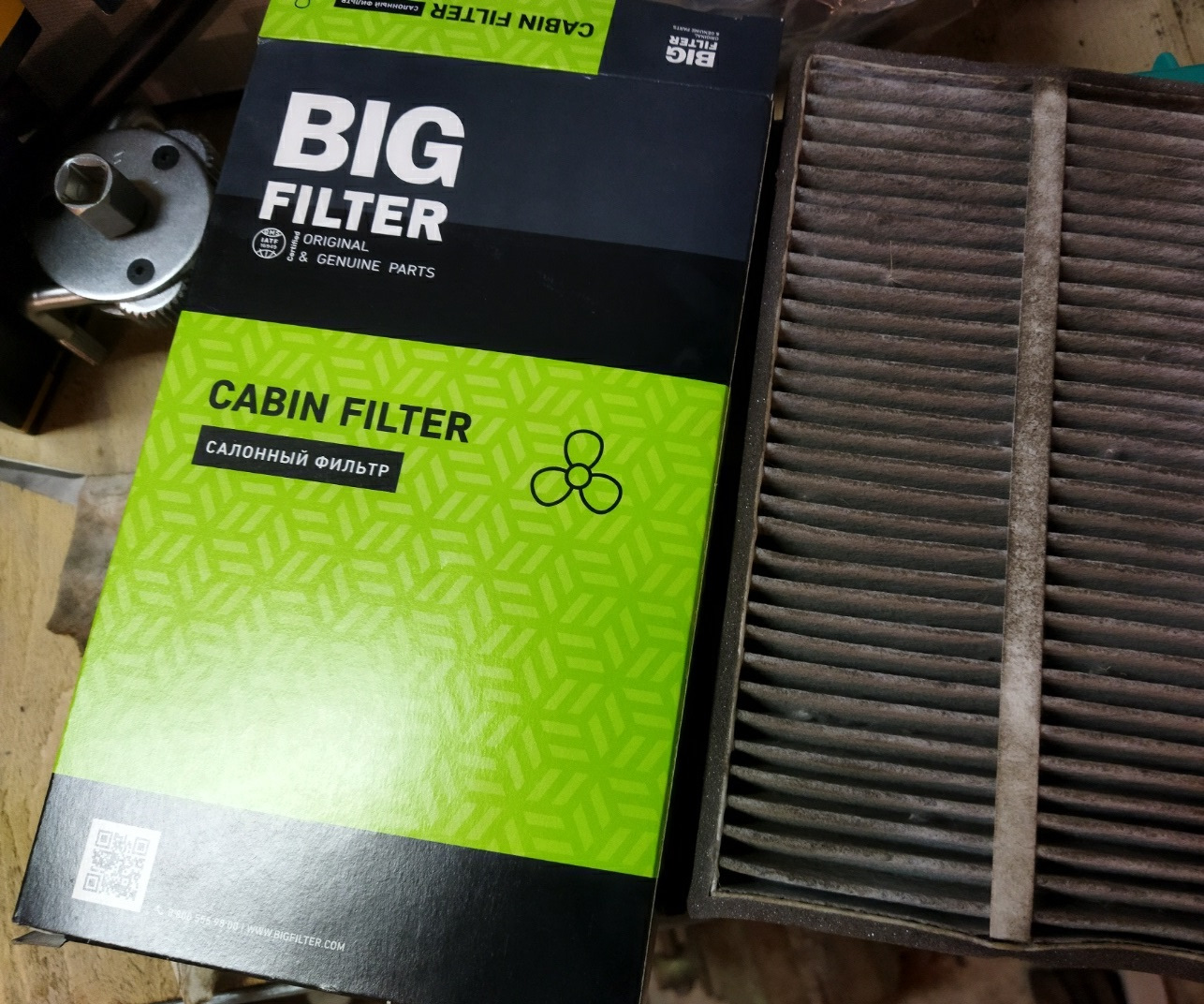

В качестве салонного поставил угольный (448 рублей) (артикул GB9831C):
PS смотрите стрелку направления потока на самом фильтре. Я разницы с обычным не почувствовал. Всё равно в салоне воняет, когда едешь вблизи металлургического комбината.

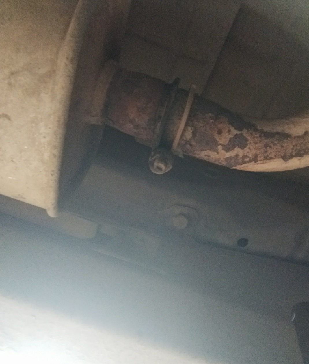

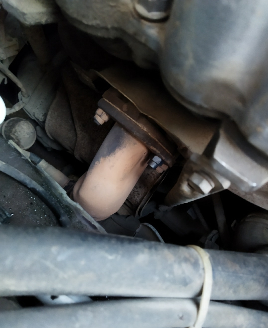

Во время ремонта, хотел не открывать ворота и пользоваться своей системой отвода выхлопных газов — но не удалось. Обнаружилось, что выхлопная труба отгнила (до сих пор не сделал, не знаю как правильно поступить — заварить новый участок трубы или купить новую банку):

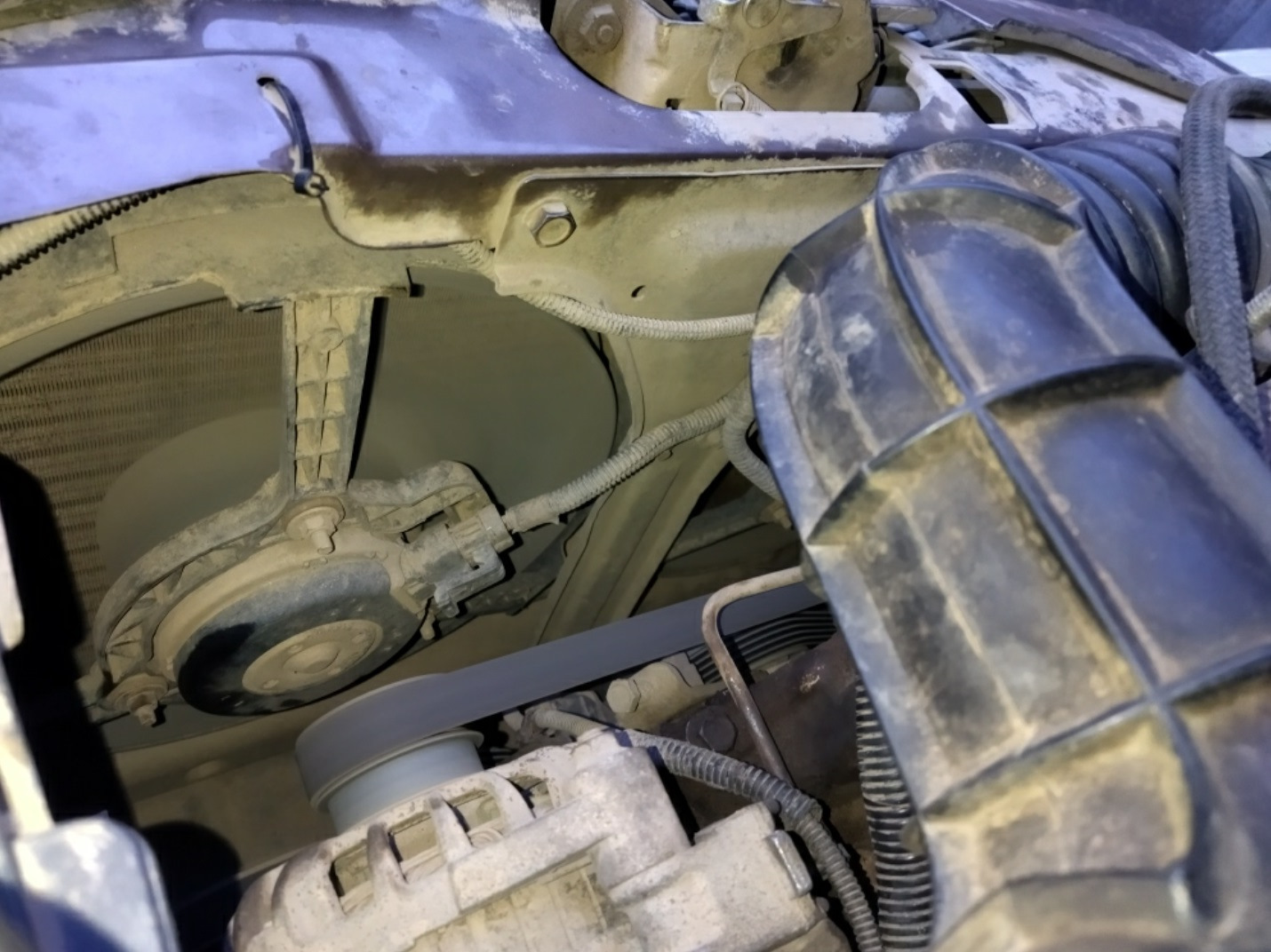

Далее забеспокоили еще такие моменты:
То включается один вентилятор, то оба… Хотя должны включаться сначала оба в неполную силу, потов оба в полную… С чем связано и куда рыть даже не знаю.

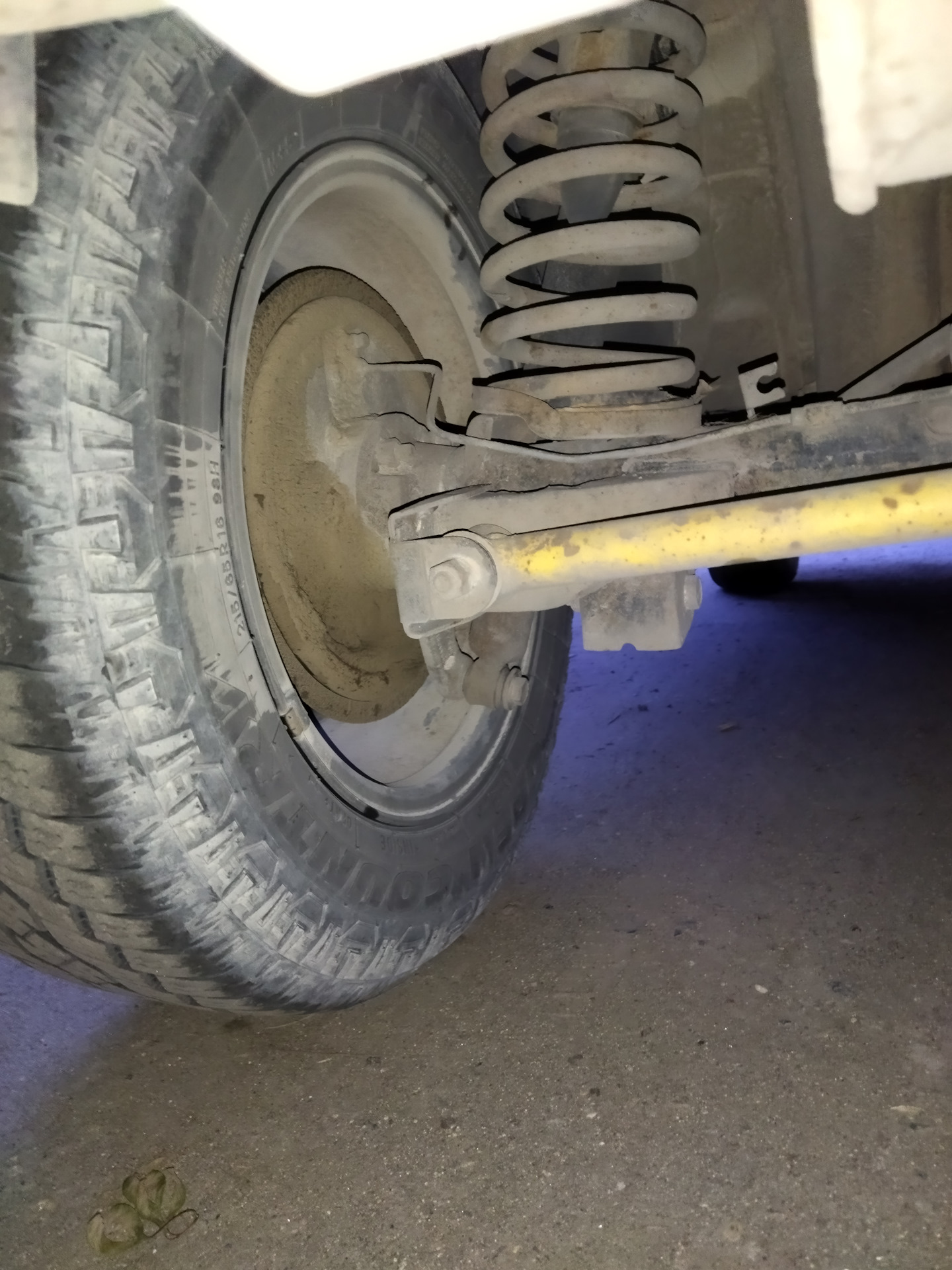

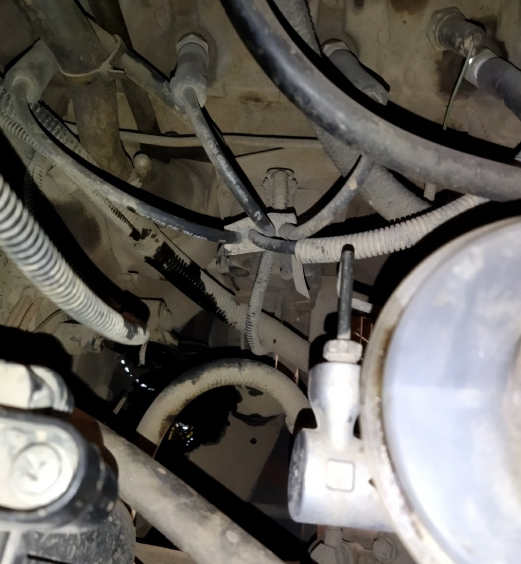

Так же заметил, что перестало течь на заднем левом колесе:
Тут тоже не могу понять, что текло целый год?! Уровень масла в редукторе в норме, тормозная жидкость тоже не убыла.

Кстати, подогрев заслонки лучше отключить. Я на всех машинах своих, где он был, отключал его. Зимой никогда не было проблем. А вот летом прям лучше, в сильную жару и в пробках нет тупости. У моего товарища Нива, он отключил.
С вентиляторами у тебя всё нормально, так и должно быть, не парься.
Да всё равно как то напрягает
То оба, то один
Хотя должны оба
Глушишь машину то работают, то сразу вырубаются…
Капец какой дроссель загорелый. Может и стоило подрезать трубку?
Может и стоило.
Просто я всё таки надеюсь что конструктора ее не так просто такой длинной сделали…
Нету подтверждения что это всё спасло…
Через этот фильтр хорошо задерживается вонь.
ozon.ru/t/dwV32LJ
Возможно)
Но когда живёшь в городе с металлургическим комбинатом полного цикла, то нужно дышать полной грудью😁
Ценник фильтра кусается
почему дроссель так "засирается"? у меня ни на одном авто не было и нет такого. Это говорит о каких то неисправностях в двс?
Такой движок.У меня с новья эти "неисправности" двс)))Уже больше 160 тысяч)))
Есть такая фишка у сальников полуосей. У меня на сальнике хвостовика заднего моста так было. Сперва сопливило, потом само перестало)))
Сейчас время освободится, планирую заехать к знакомым на подъёмник
Поменять сальник и задние тормоза махнуть
Логотип на фото это ДААЗ, он же дмитровградский автоагрегатный завод
Понял, спасибо
Масло после изготовления льют в бочки. Потом уже в тару. К тому моменту когда это произойдёт, сделают канистры. Отсюда и провалы во времени 🙃
Так конечно и предполагал, но немного напрягло)
Dmitry-Zotov
Не соглашусь.
Делается канистра с вплавленой этикеткой.
Канистра уходит на склад.
Разливается масло в канистру и на этикетке выжигается дата РОЗЛИВА, время и смена.
Канистра должна быть старше, ну или как минимум месяц совпадёт.
Думаю, это левак.
Да и за 2000р…в современных реалиях, это фантастика.
