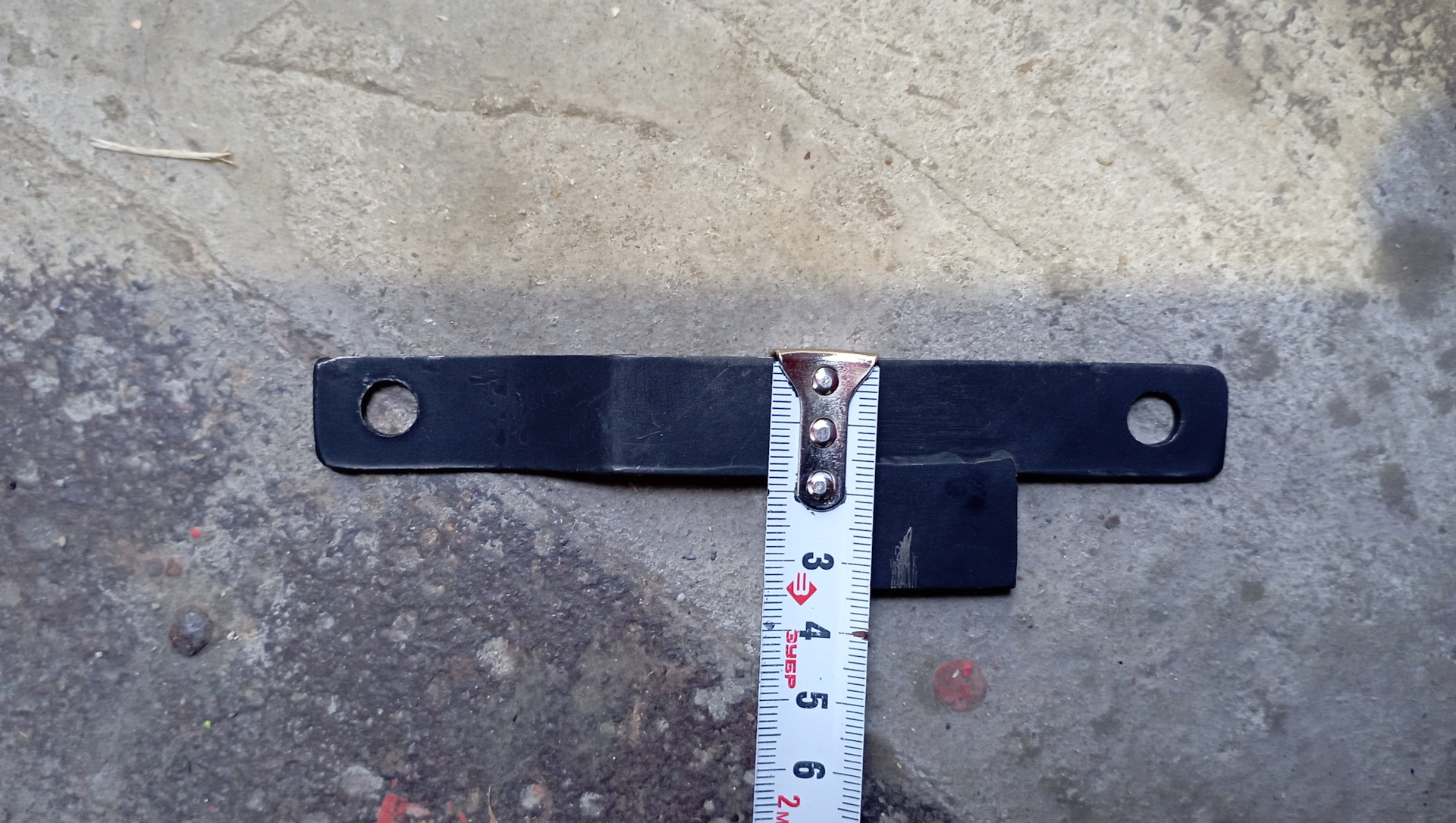

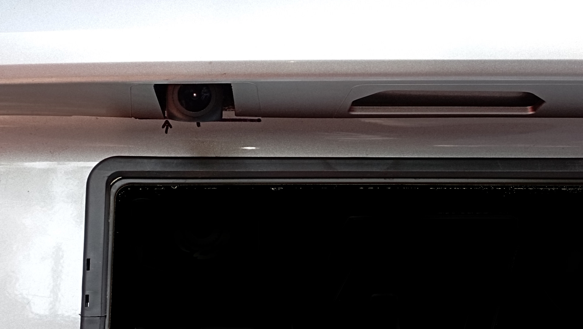

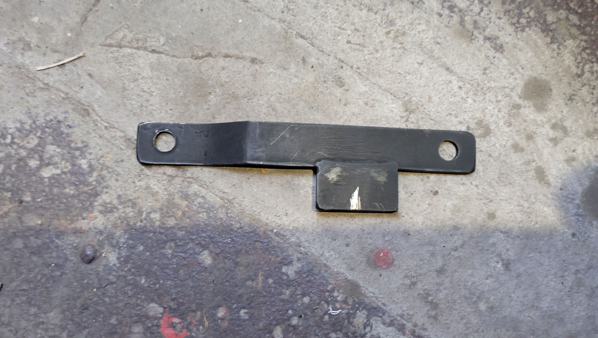

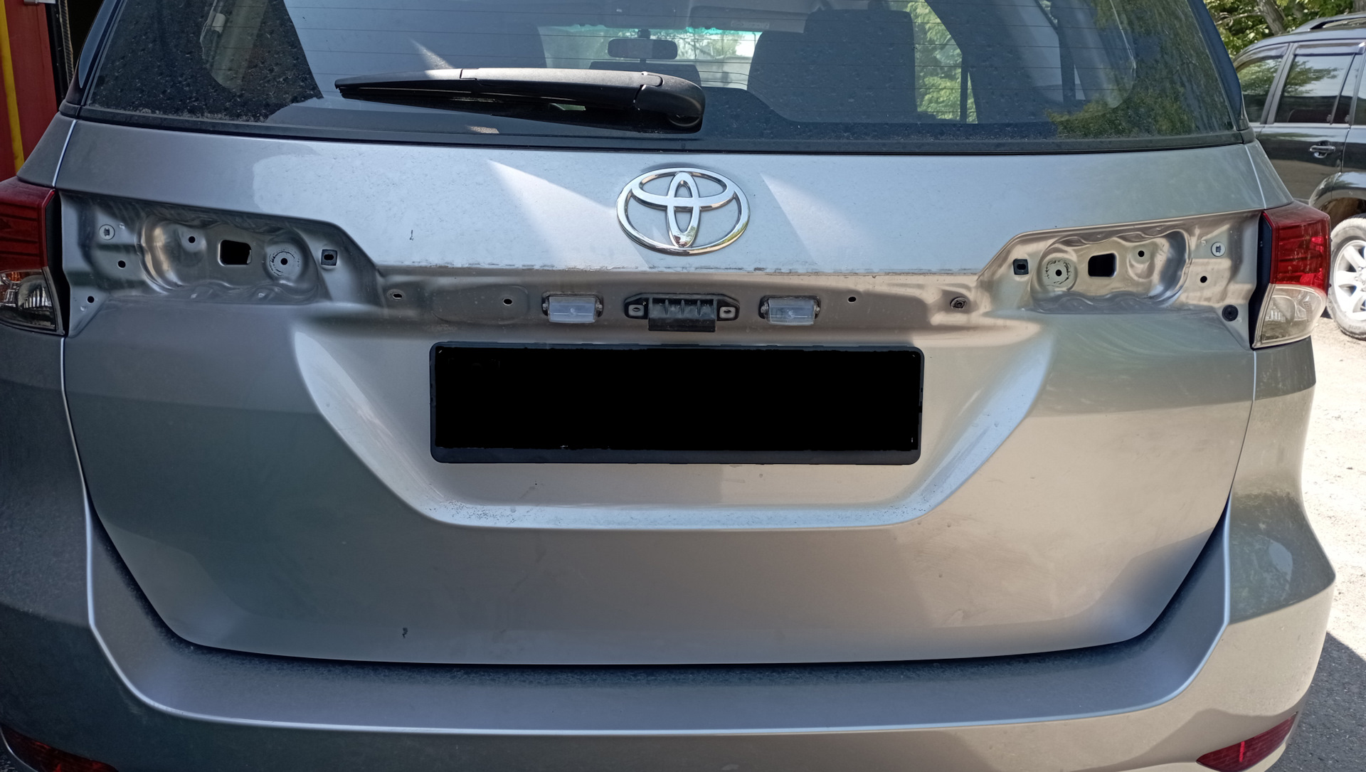

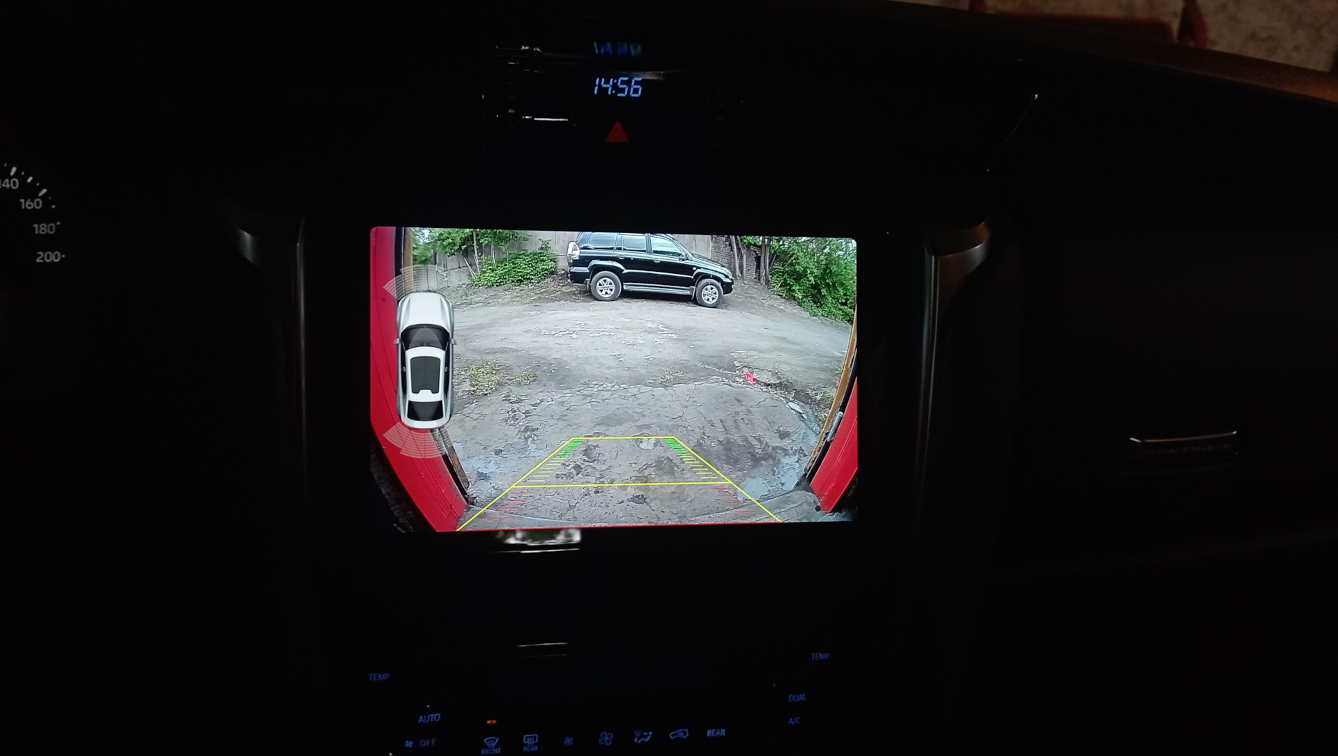

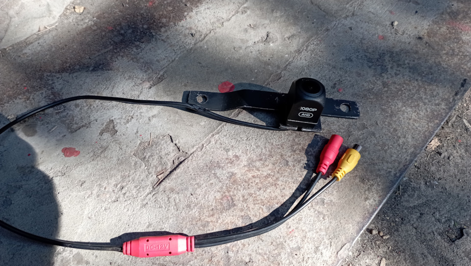

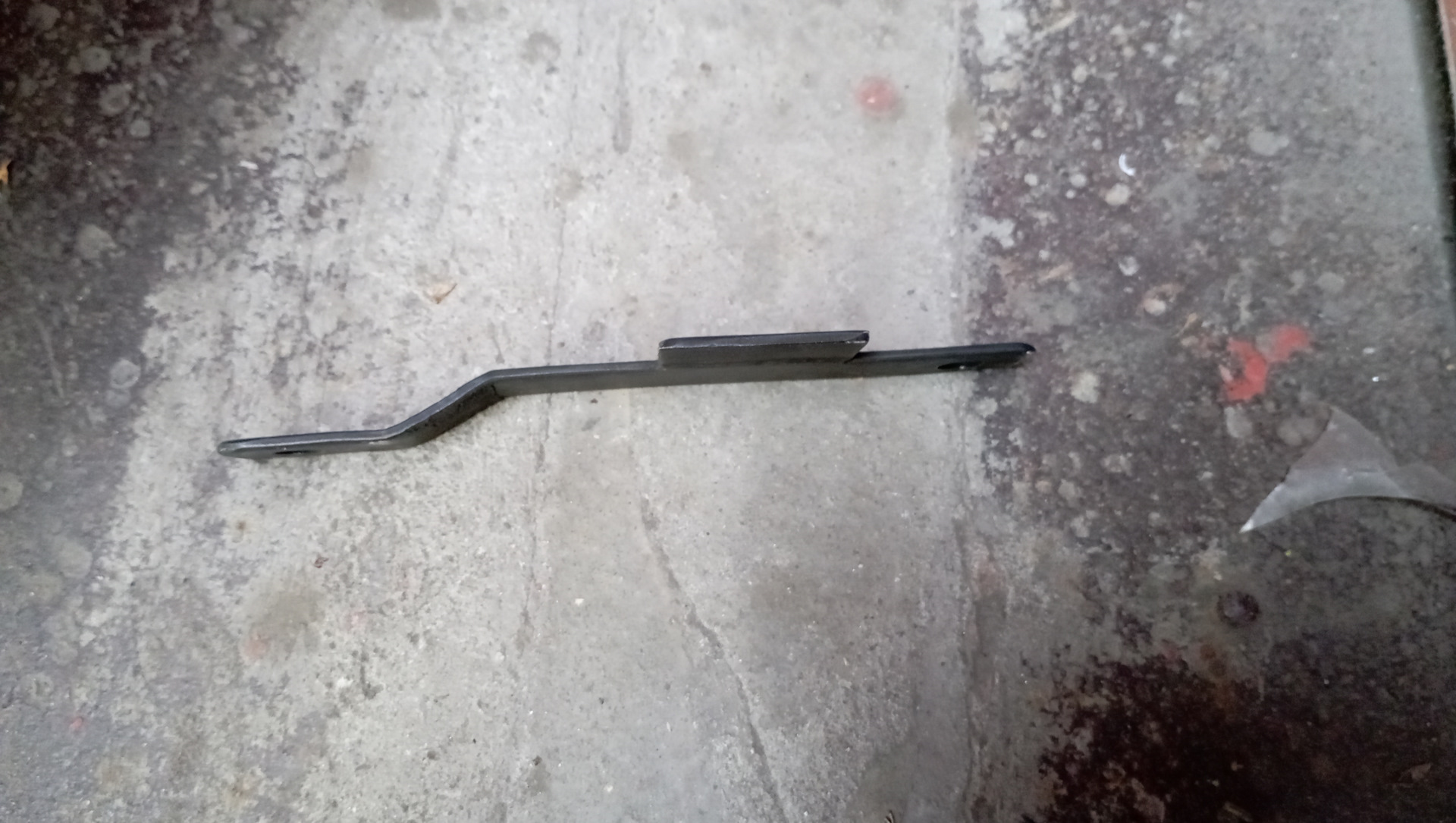

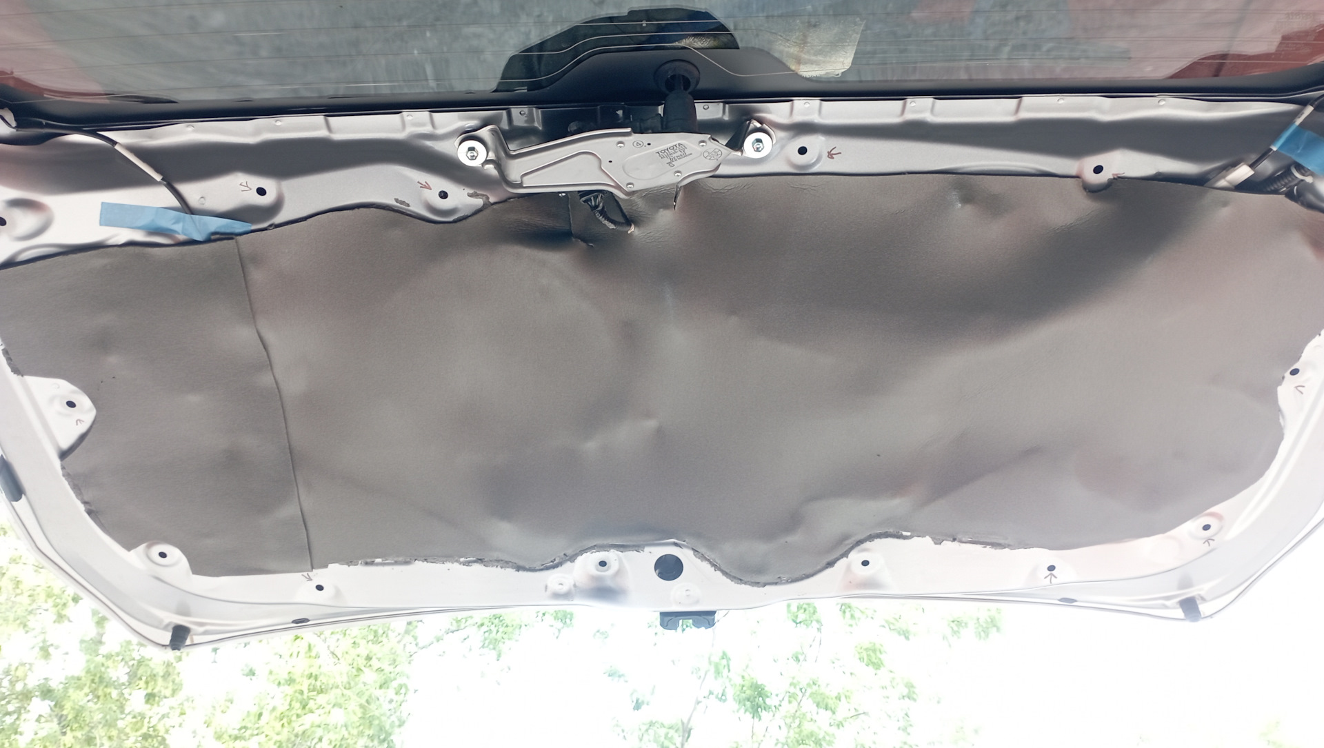

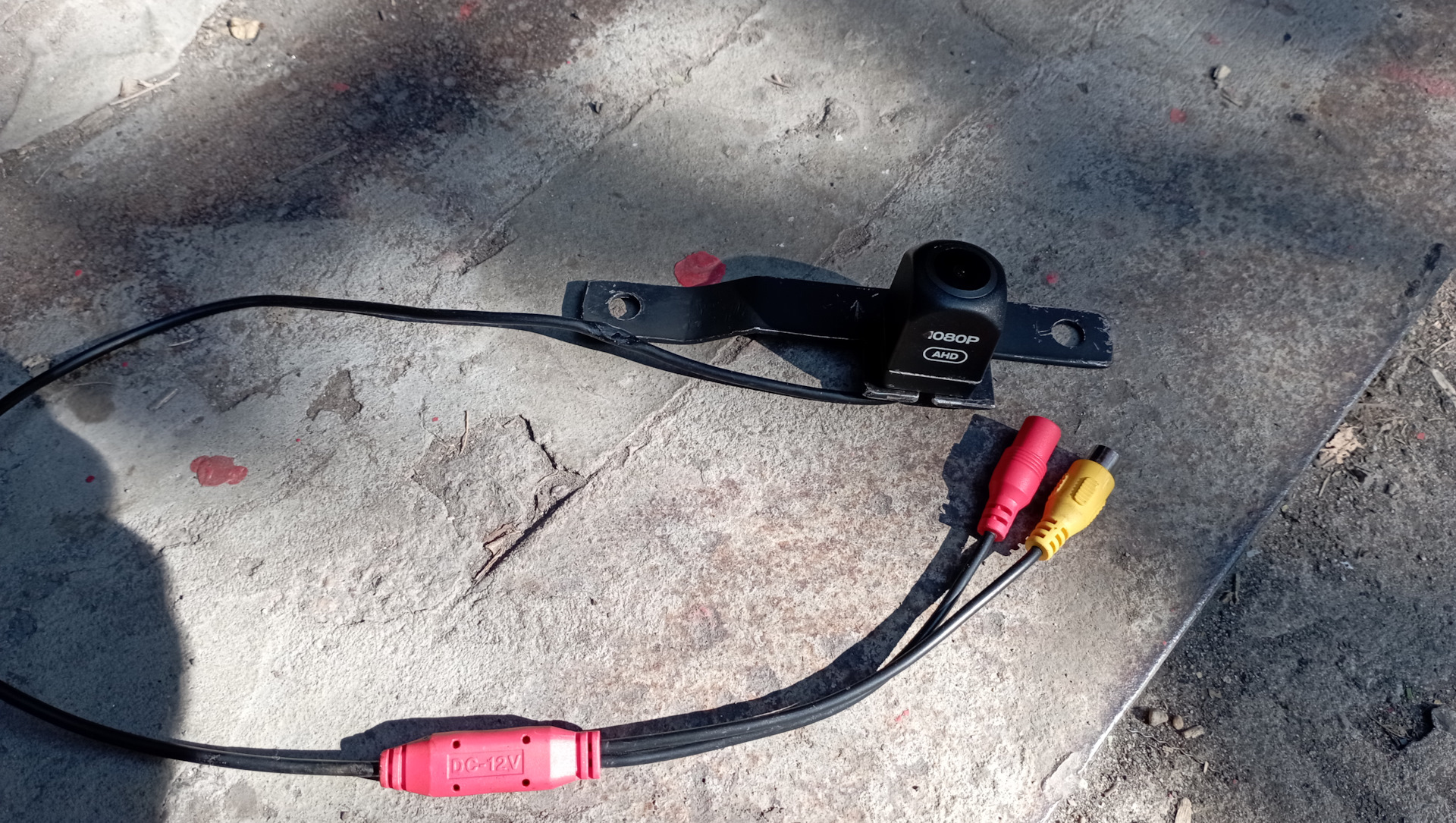

Т.к. в арабской версии нет задних парктроников и камеры, но теперь есть многозадачная мультимедиа Teyes и в комплекте была камера заднего хода. Было принято решение по установке камеры от Teyes. На изготовление кронштейна ушло около 2х дней. Материал нержавейка.
Разбор

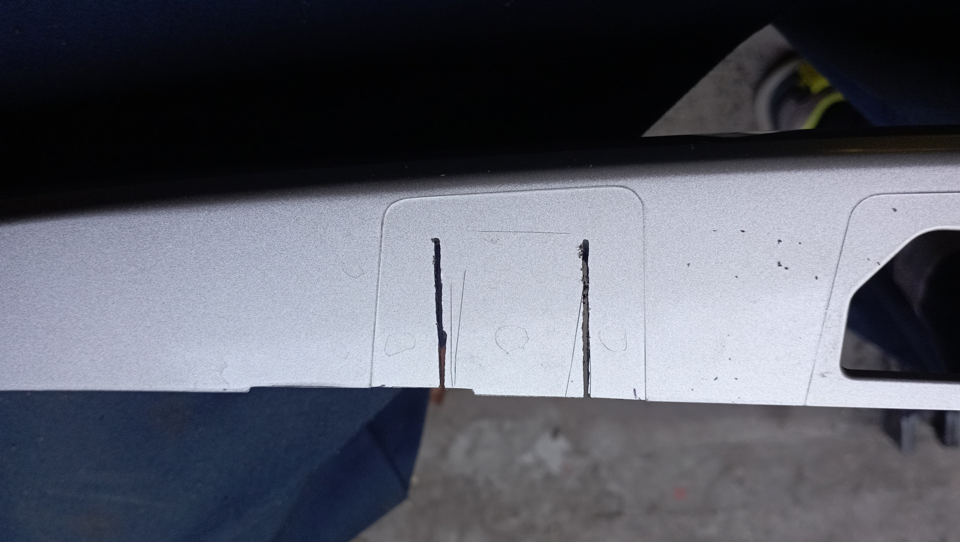

Прорезь для будующей камеры

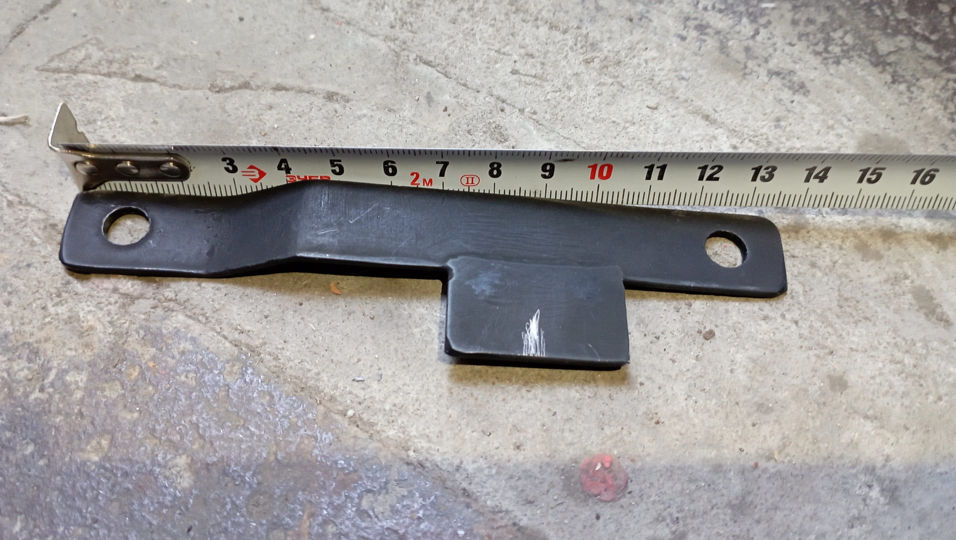

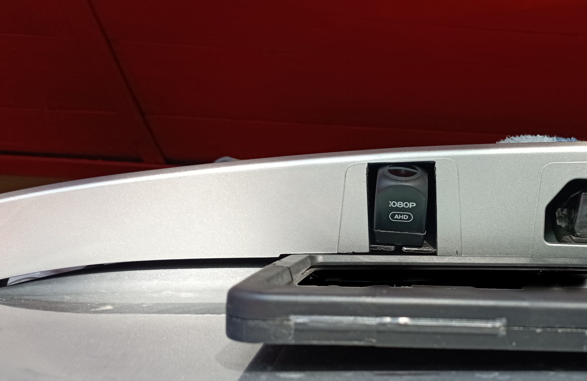

Кронштейн для камеры

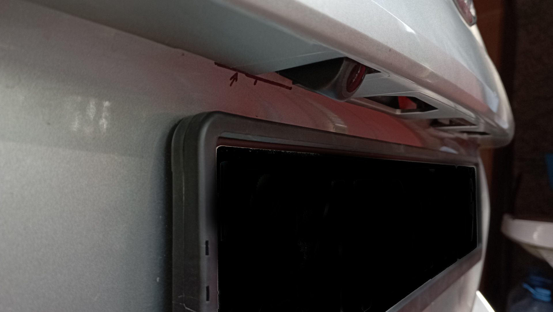

Камера прикручена на родные винты. Дополнительно промазал стык герметиком

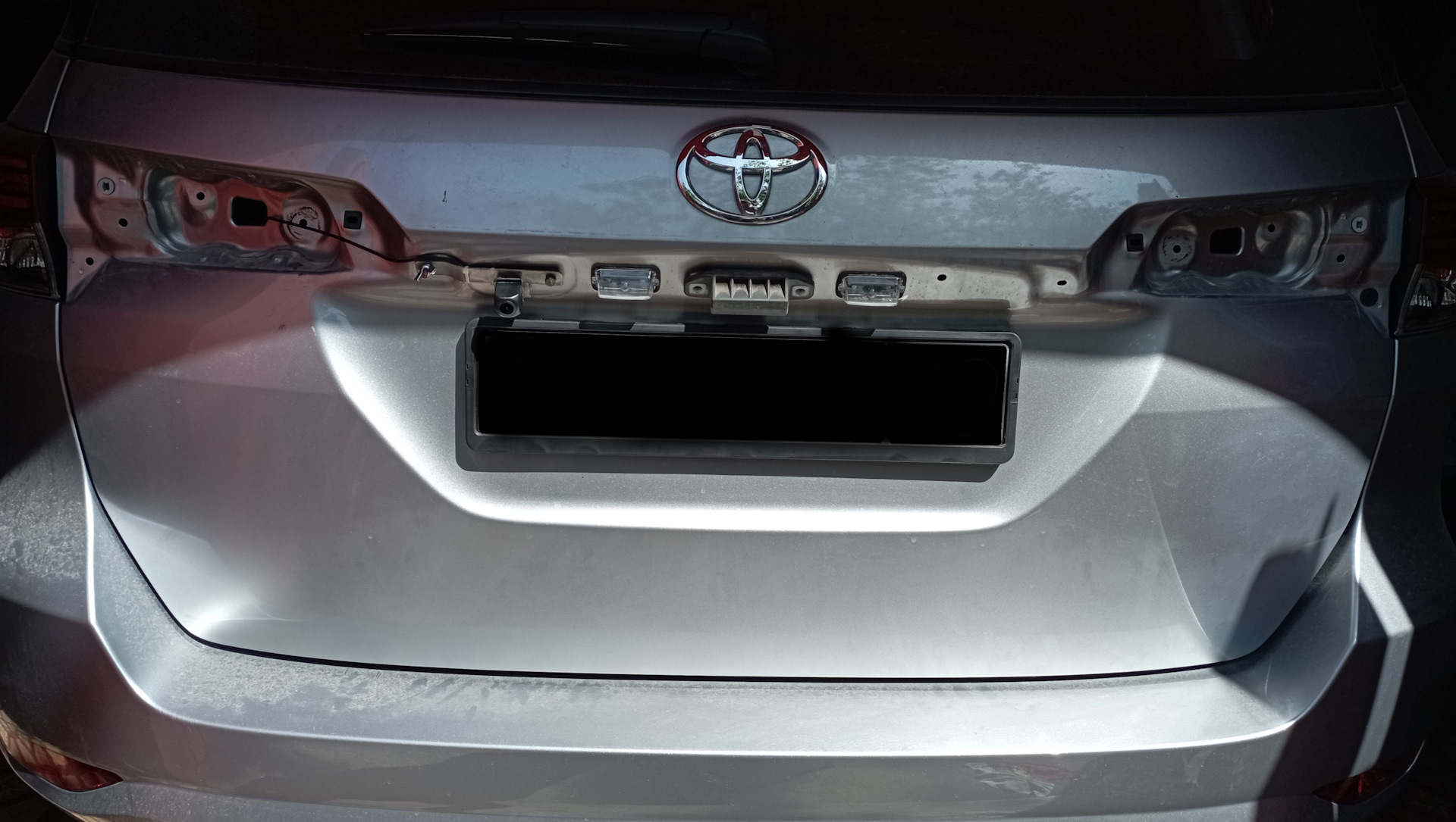

Вот так проходила подгонка

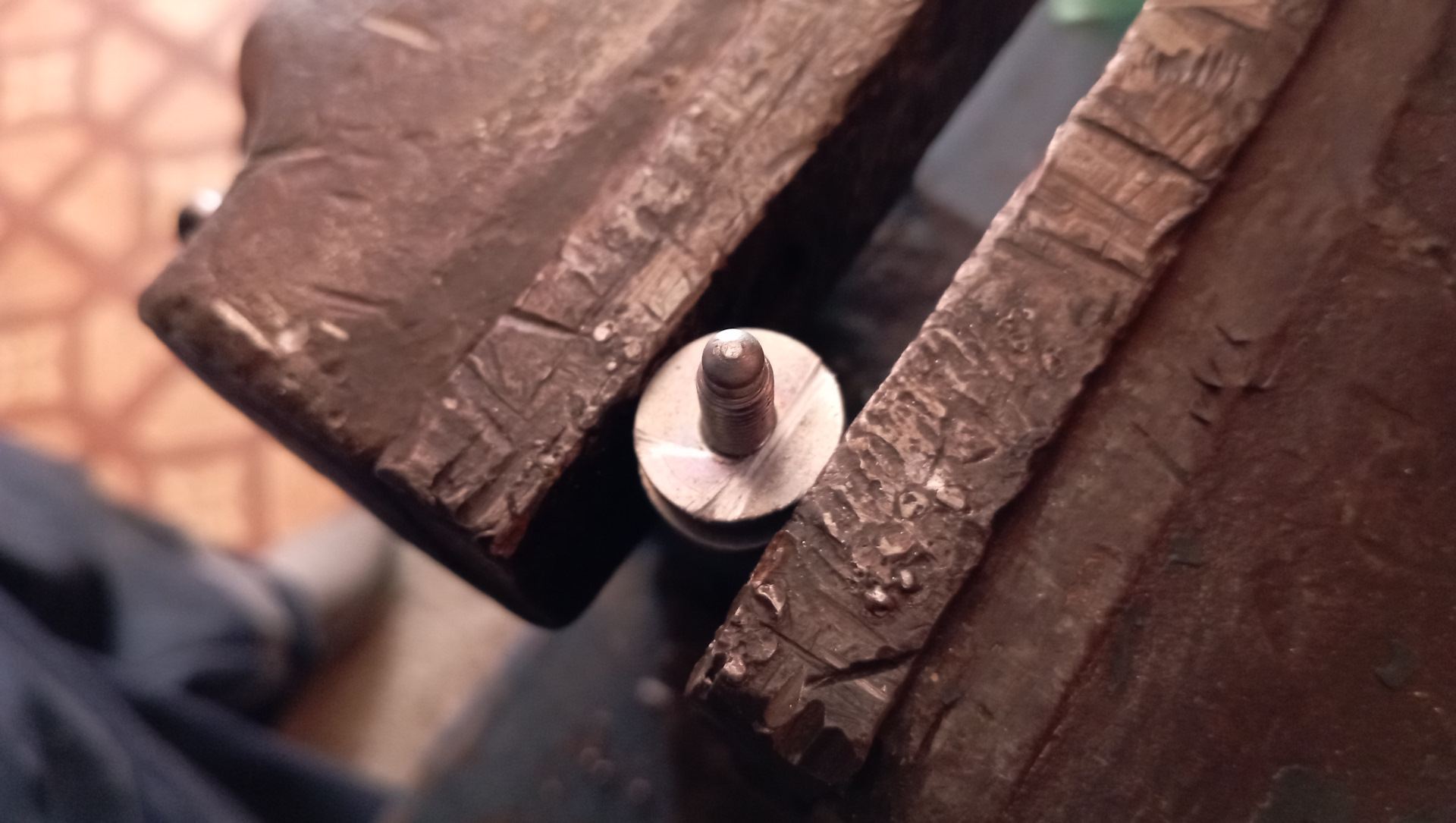

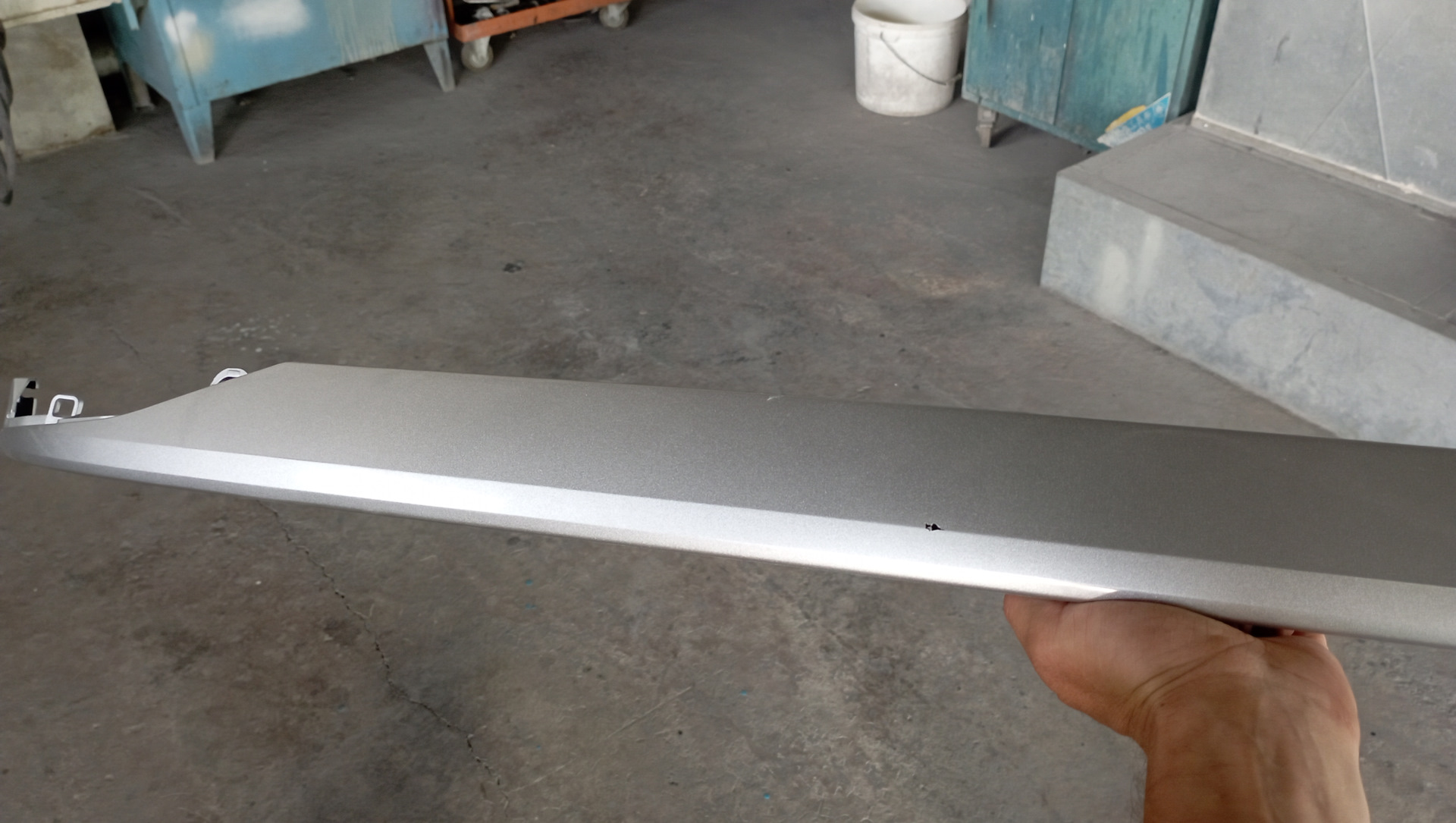

Перед установкой пластиковой сабли на её креплениях необходимо снять две шпильки и спилить шайбы. Вместо этих шайб будет стоять кронштейн камеры. Если не спилить эти шайбы, то пластиковая сабля плотно к двери не ляжет.
Повредил саблю после 30 раз подгона кронштейна для камеры. Пришлось отдать в покраску.

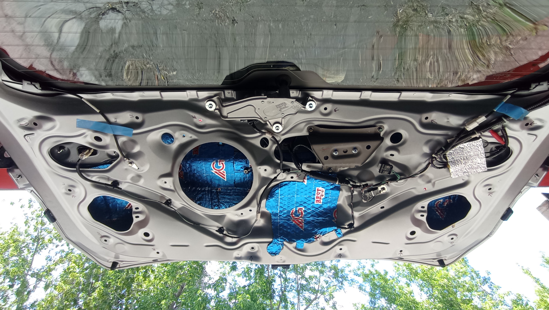

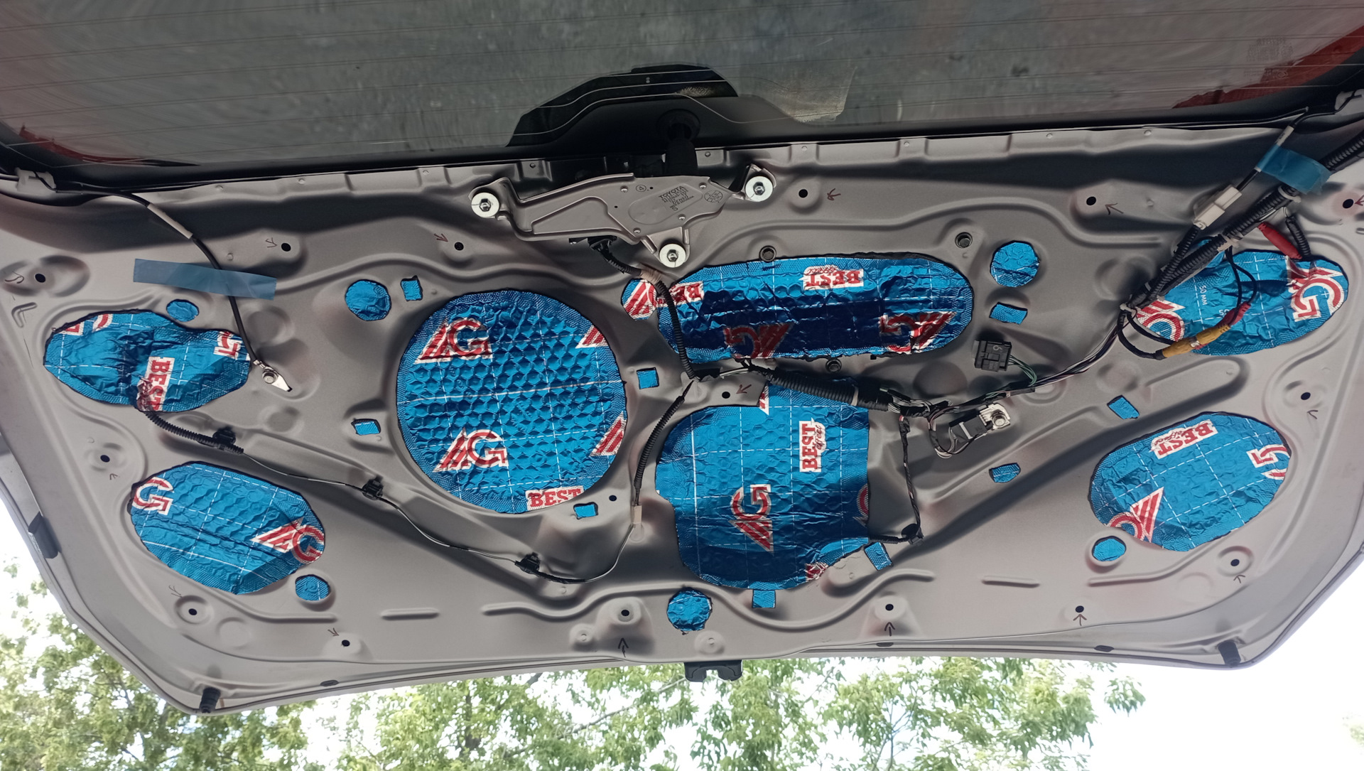

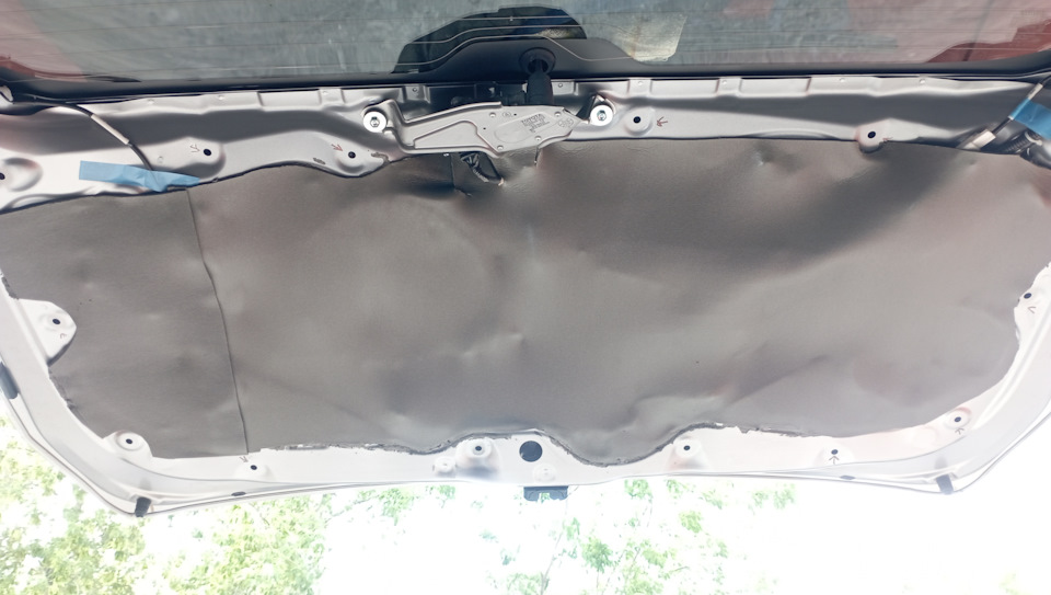

Пока красили саблю, решил зашумить багажник.

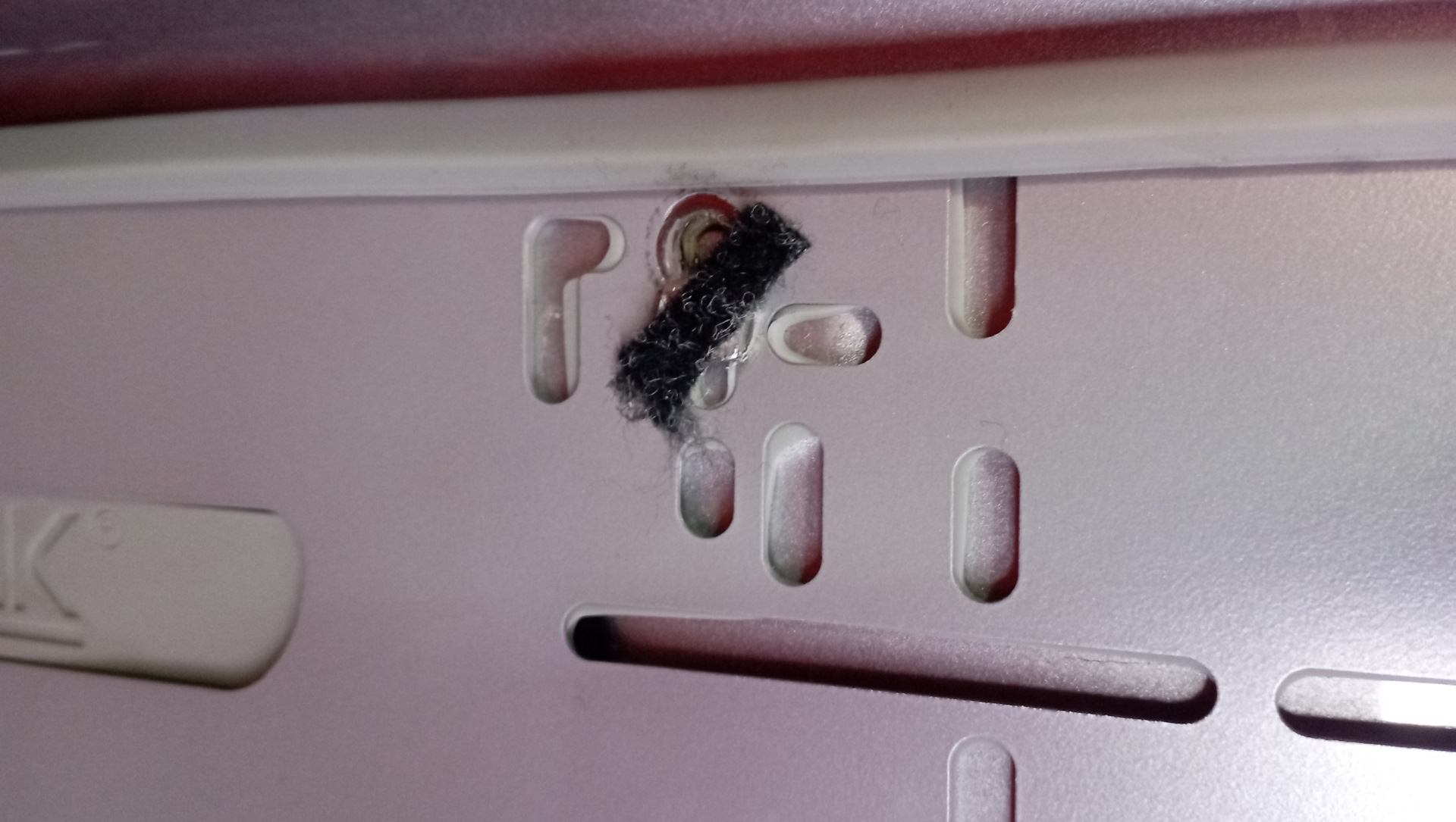

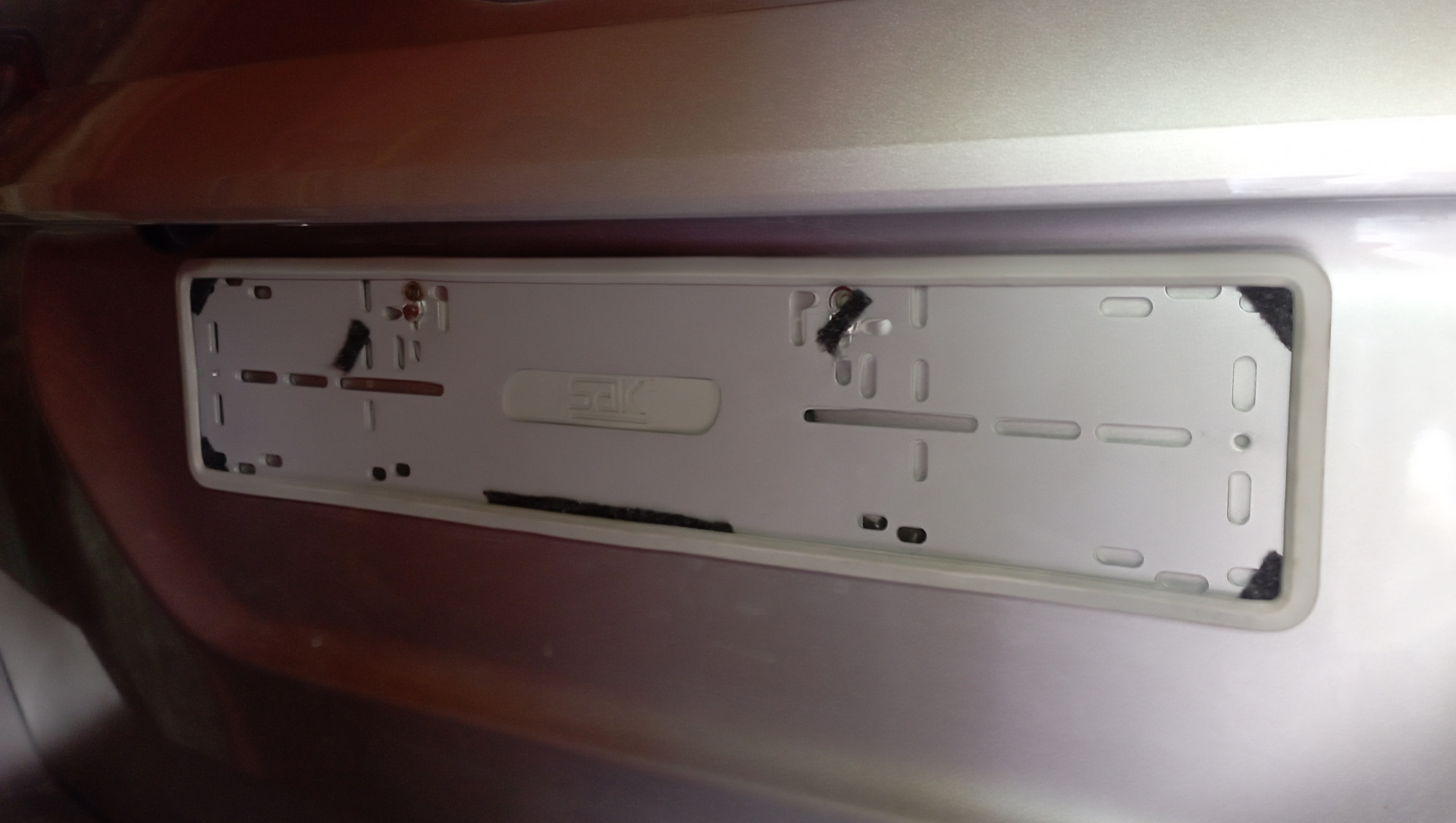

Ну и на последок поставил силиконовую рамку. Но номер всё равно дребезжал при закрытии багажника. Тогда взял и по периметру наклеил кусочки карпета. Теперь приятный глухой звук закрытия багажной двери

Привет! Сабля как снимается? Она на шпильках к двери или на защёлках? И внутренняя часть задних фонарей почему снята?
На клипсах и плюс гайками прикручена к двери, чтобы снять надо обшивку снимать внутри. И фонари тоже снимать нужно чтобы ее снять.
DREAMLINERs
Фонари прижимают края сабли. Сабля на 5 шпильках и одном пистоне. Гайки изнутри. Поэтому придется снять обшивку
