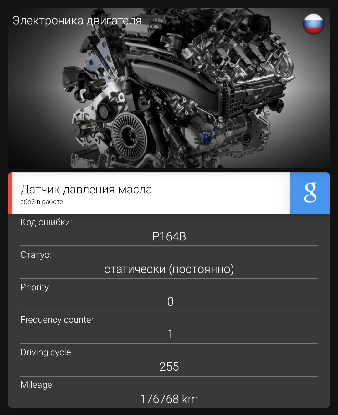

MiniFIS кажет по откатам/пропускам чисто, качусь, чешу репу, наверно глюк какой-то…
Торможу на островке, цепляю обд11: красная ошибка P164B — датчик давления масла — сбой в работе. Перезагружаю авто, ошибка позеленела, сбросил, пополз дальше, пробень рассосалась, решил ускориться — история повторилась, кое-как выполз из лефортовского тоннеля, опять сбросил ошибку и так покатился до дома без эмоций и радости, чуть не уснул.

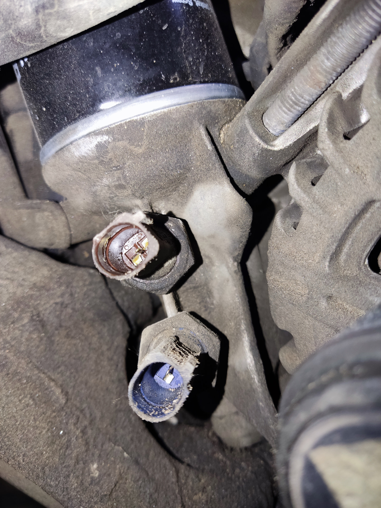

Николя kokakola88 в чати посоветовал скинуть и глянуть разъем датчика, но когда я открыл капот, стало ясно все и без снятия:
Тем не менее разъемы я скинул, масло слил из нижнего. Сейчас утром ехал аккуратно, опять чуть не уснул, под конец решил вальнуть, а он как ни в чем не бывало валит сучонок, видимо масло слилось из разъема и все стало ништяк.
Естественно датчики я все же заказал новые, заменю оба к херам. С таким пробегом запчасти в машине уже надо менять узлами, а не деталями )))

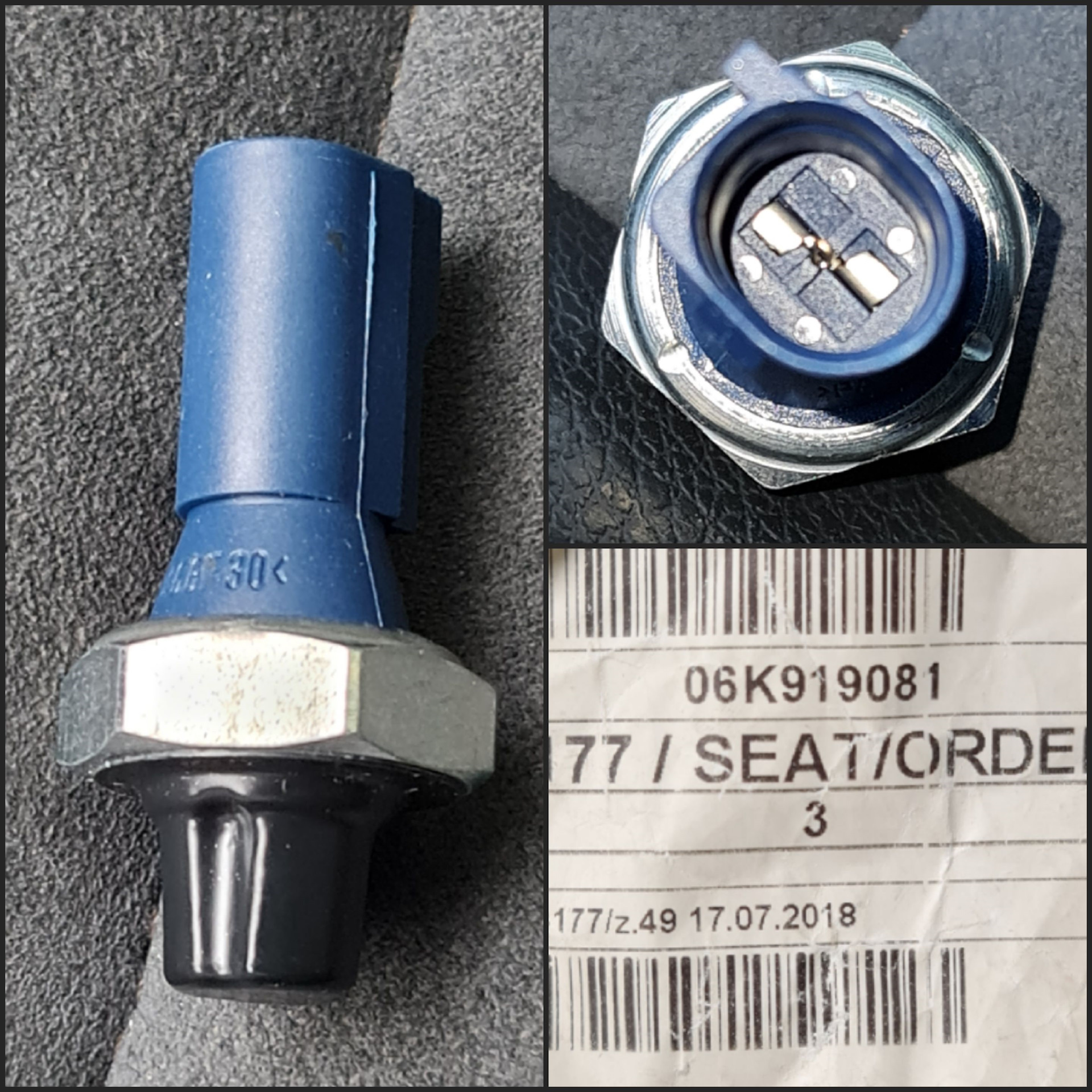

038919081K — коричневый малого давления;
06K919081 — синий высокого давления.
P.S.
При замене потребуется рожковый ключ на 24 или лучше удлиненная головка на 24. В моем распоряжении были 2 варианта разводных ключей, им крайне не удобно подлезать (губки разъезжаются из положения под углом), еле открутили. Сначала удобнее нижний открутить, потом верхний — пишу из своего опыта.
Разъем отмыл от масла спрейным очистителем контактов, подождал пока стечет/подсохнет и надел.

Какой именно дриснул, выяснить не удалось?
Который в масле, не? 😂😂
Поидее он …но ты ж поменял 2))))
Ну а че сиськи мять?
Потом второй рыгнет следом, они стоили копейки.

У меня как будто не залиты маслом, надо скинуть разъем, посмотреть…как будто от очистки впуска безразборным методом датчик залепило))))

Почти сухие …но все же заказал новые((
Коричневый залитый же.
Снаружи его не зальешь, они же даже после мойки мотора не мандят.
Да я чот смотрел посты, если пробит- там аж вытекает с них)))
Но да, в моем случае — тоже не сухо.
От степени пробития, похоже, зависит.

Видимо, датчик лопнул просто от старости.

Кстати, если жмакнуть на иконку гугла (g), справа от описания ошибки, приложуха выдаст результаты поиска по ошибке
да, это мне известно )
maxan
Да на таких годах / пробегах все что угодно отрыгнуть может 🤷♂️
Наверное тупой вопрос, но что это за приложение?
obdelevenpro.ru/
приложение к устройству OBDeleven, для диагностики и настройки узлов машины
