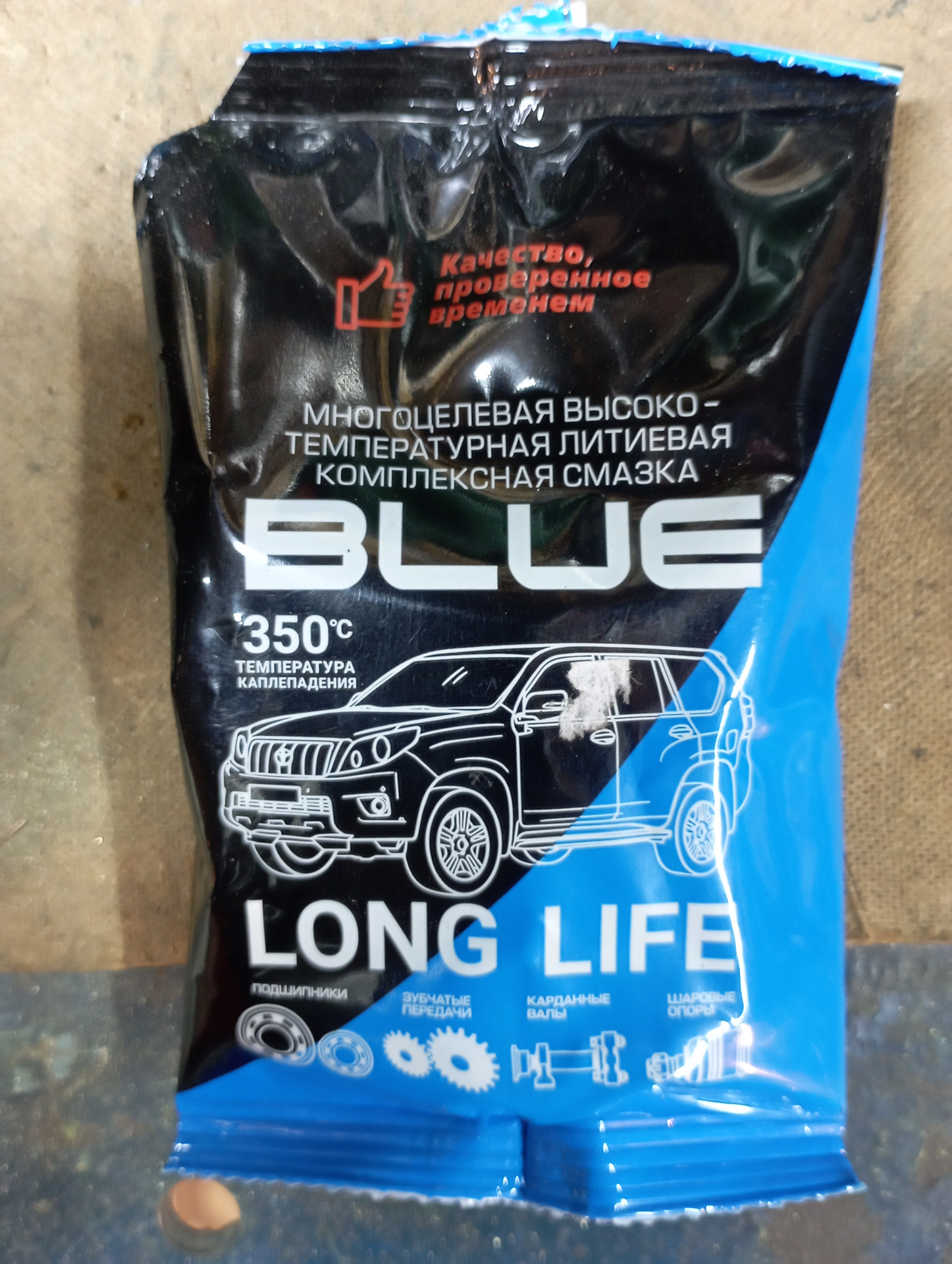

Итак в предыдущей записи я писал о том что вскрытие подшипника показало дефицит смазки и её загустение. И как то не сразу догадался вскрыть новый подшипник и если что сразу его заправить дополнительно смазкой. Переодически вспоминал об этом и вот спустя 2 дня решился. Снял ролик, вскрыл подшипник и точно дефицит. Намазал дополнительно смазки и поставил всё обратно. Видимо теперь эта процедура будет со всеми новыми подшипниками.

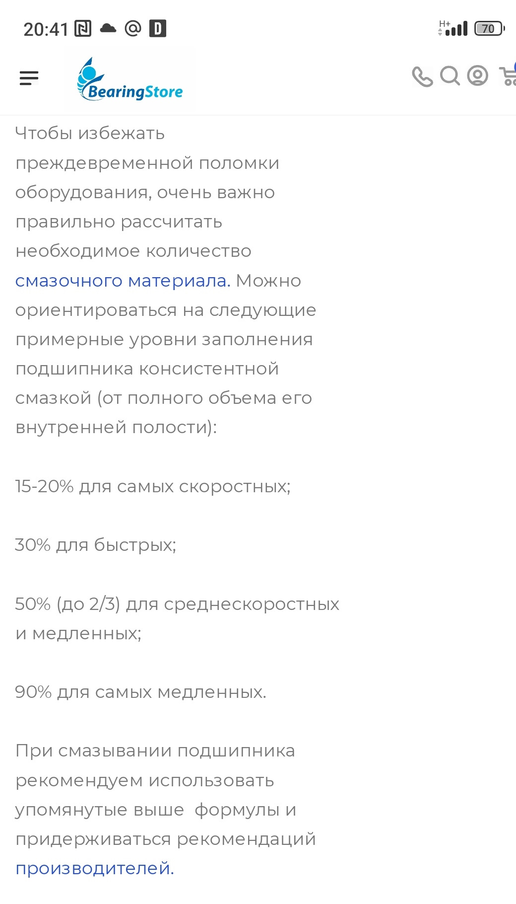

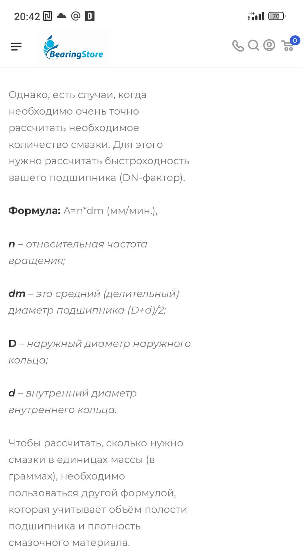

Много раз вскрывал разные новые и бу подшипники, в хороших типа skf, ntn, nsk дефицита смазки не наблюдалось, в отличии от различного контрафакта, а вот от длительного использования смазка теряла свои свойства и как бы высыхала, такую смазку вымывал клинером и закладывал новую, по количеству привёл пример из специализированого сайта. На подшипниках роликов, если делать на глаз, закладывать смазку нужно примерно половину от свободного объëма промытого подшипника, это чтобы не бояться что выдавится и вскроется резиновый пыльник и после будет попадать туда пыль и грязь, ну а от незначительных излишков будет типа запотевание снаружи подшипника смазкой.

А ты в курсе про фактор скорости подшипника? Для подшипника такого размера и таких оборотов количество смазки должно быть примерно 30-40 процентов от обьема. Я уже не говорю про вязкость смазки. Так что зря это сделал.

Смазка будет вылетать из под уплотнений. Опять же смазка для подшипников должна быть определенной вязкости, а не просто синего мобила набить. Спец смазка, которая там была очень дорогая, например, туба клюбера может стоить и 10т и 20.

И греться он будет, ну да, как эксперимент почему нет. Мне один сервисмен говорил что он всегда подшипники вскрывает и добавляет синий Мобил. 😀 Так что… У тебя хоть на картинке подшипник нарисован!😀
