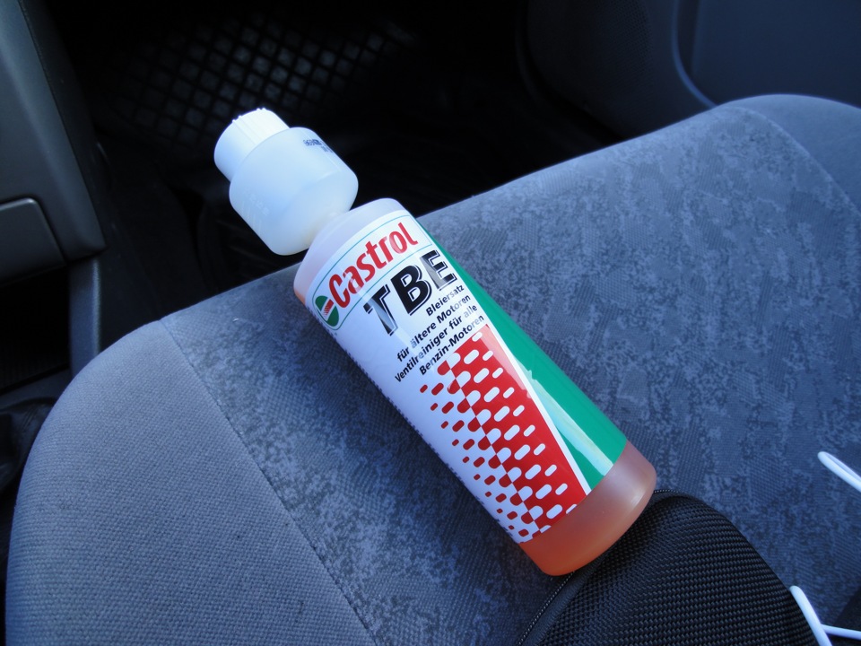

По совету своего дяди и после прочтения большого количества отзывов, среди которых негативных не нашёл, а остальная часть была положительной, решил заехать и присадочку Castrol TBE на пробу купить.
Небольшое описание, взятое где-то на просторах интернета:
"Castrol TBE представляет собой комплексную многофункциональную присадку к бензину. Применяется в соотношении 1:1000 c бензином, имеющим октановое число от 91 до 98 по исследовательскому методу. Предназначена для любых автомобилей с карбюраторным и инжекторным (моновпрыск, распределенный, непосредственный) двигателем, оборудованных турбонаддувом и катализатором.
Детонационная стойкость. Этот показатель характеризует способность бензина противостоять самовоспламенению при сжатии. Castrol TBE не оказывает вличния на октановое число бензина. Для коррекции октанового числа бензина применяются специальные присадки и, как правило, в заводских условиях. Концентрация их в высокооктановом бензине может быть достаточно велика.
Теплота сгорания. Характеризует мощностные и экономические показатели работы двигателя. Зависит этот показатель в основном от углеводородного состава бензина. Castrol TBE не оказывает влияния на теплоту сгорания бензина.
Химическакя стабильность. Этот показатель характеризует способность бензина сохранять свои свойства при хранении или при нагревании, например, во впускной системе двигателя. Для обеспечения требуемого уровня химической стабильности бензина в него добавляются специальные антиокислительные присадки. Castrol TBE так же обладает определенным резервом антиокислительных свойств и позволяет стабилизировать бензин, что в дальнейшем, даже если не требуется его длительное хранение, будет препятствовать образованию смолистых отложений в топливном баке и фильтре, а в зоне высоких температур предотвратит образования отложений на клапанах, в камере сгорания и на свечах зажигания. Особенно это важно и актуально для самых современных автомобилей с системой впрыска топлива под большим давлением непосредственно в камеру сгорания.
Моющее свойство. Присадка обладает хорошо выраженным моющим действием, смывает ранее образовавшиеся отложения и не позволяет образовываться новым. Смолистые отложения скапливаются в топливном баке, бензопроводе, фильтре, и, что наиболее опасно, в каналах карбюратора или форсунках. Промывка карбюратора и чистка инжектора — операции по стоимости несопоставимые со стоимостью присадки, применение ее экономически полностью обосновано. Следует соблюдать осторожность при использовании присадки в автомобилях с сильно загрязненной топливной системой — в редких случаях, имеет смысл сначала промыть всю систему, включая топливный бак, заменить топливный фильтр и после этого постоянно использовать ТВЕ. Присадка легко справляется с нагаром, образующимся в камере сгорания и на клапанах. Это реально продляет ресурс двигателя и помогает избежать таких неприятных неисправностей двигателя как прогар клапана или днища поршня.
Связывание воды. Вода в бензине представляет меньшую опасность, чем в дизельном топливе, но все равно крайне нежелательна. Castrol TBE связывает воду, переводя ее в безвредное вещество, сгорающее без остатка в двигателе. Это позволяет избежать обледенения систем питания двигателя и закупорки бензопроводов.
Смазывающие свойства. Присадка полностью растворяется в бензине, повышая его смазывающие свойства. Это необходимо для надежной работы топливной аппаратуры, контактирующей с бензином и не имеющей собственной системы смазки. В европейском топливе, по стандартам должна присутствовать присадка, улучшающая его смазывающие свойства, в российских требованиях этого не предусмотрено. При правильной дозировке (предписанной) Castrol TBE в полной мере компенсирует недостаток смазывающих свойств бензина. Это позволяет оптимизировать и нормализовать работу таких узлов системы питания двигателя, как механические и электрические бензонасосы (особенно это важно для уже упомянутых автомобилей с системой впрыска топлива под большим давлением непосредственно в камеру сгорания), регуляторы давления, форсунки.
Противокоррозионные свойства. Коррозия может быть вызвана присутствием воды, кислот и других химических соединений в топливе. Благодаря специальным ингибиторам, обеспечивается защита от коррозионного износа топливной аппаратуры, топливопроводов и емкостей. Это позволит сократить расходы на обслуживание и ремонт топливной системы двигателя.
При регулярном использовании Castrol TBE в предписанных количествах, затраты на ее приобретение составят менее 2% от затрат на топливо. Суммы, необходимые для ремонта топливных систем, имеют другой порядок, а в современных высокотехнологичных и надежных системах питания двигателя значительная часть отказов вызвана именно низким качеством топлива, на комплексное улучшение основных свойств которого и направлено действие Castrol TBE."
Способ применения по-детски прост. Подъехав к колонке на АЗС и заглушив двигатель, вливаем в бак присадку из расчёта 1мл на 1л топлива. Кстати говоря, порадовало, что для это предусмотрен вполне себе удобный дозатор — элементарно и очень удобно, справится и ребенок.
Далее вливаем топливо в бак, заводим машинку и всё — задача выполнена.
Проделал я это вчера, после чего проехал около 130км…
И так, которотко об ощущениях и впечатлениях:
Отзыв могу оставить предварительно только положительный!
Приход в динамике не ощущается настолько, чтобы сказать с уверенностью, что это не иллюзия. Но что касается работы двигателся — спорить невозможно… Двигатель намного тише, мягче стал работать уже через 30км пути. А через 130км и того лучше!
Обычно, садясь в машину по утрам, а она стоит в тёплом гараже, после старта двигателя секунду или чуть меньше стучат гидрики, а после стоянки на морозе, к примеру вчера вечером около -24 было, стучат ощутимо дольше, раза в 2… Да и двигатель после холодного пуска звучит иначе пока не поработает пару минут. Так вот с этой присадкой завелся он будто в теплом боксе стоял — выйдя на улицу (снежок стряхнуть надо было с чистого кузова), я отметил, что работа двигателся координально поменялась — звук был такой, будто двигатель уже минут 10 работает.
В общем, радует)

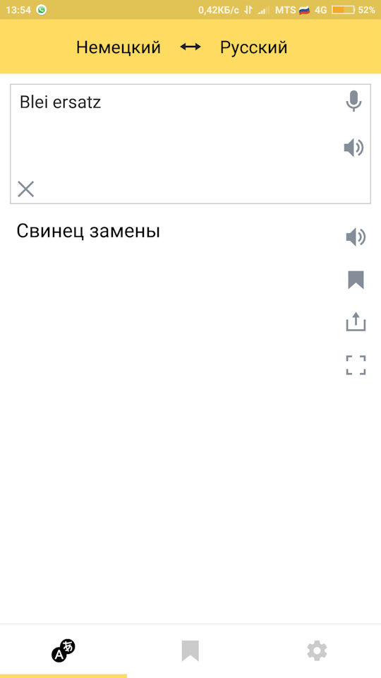

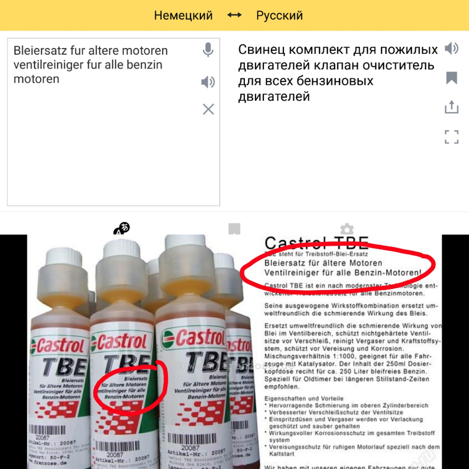

Действительно. Хотя чуть выше написано:
TBE steht für treibstoff-blei-ersatz
TBE стоит для бензин-свинец-комплект
На скрине содержимое оф.сайта Castrol. Где непереведенное начинается с "blei", то есть "свинец". Написано, мол "заменяет свинец".
Скорее всего это заменитель ранее добавляемого в бензин Тетра этил свинца
Выглядит правдоподобно. Убрали свинец из топлива в угоду экологии НПК, а Castrol подсуетились с присадкой для желающих лучшего для моторов.

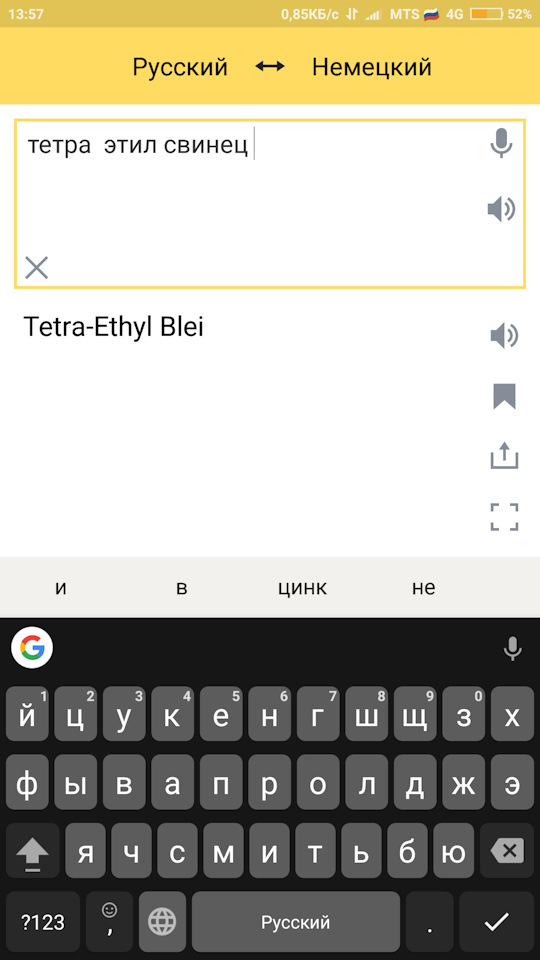

Хотя по факту TBE это и есть аббревиатура Тетра этил Свинца (TEB) но ТЕВ же не назовут…назвали TBE
Похоже. А Castrol TDA тогда от чего производная?
Это заменитель свинца. Не свинец.
