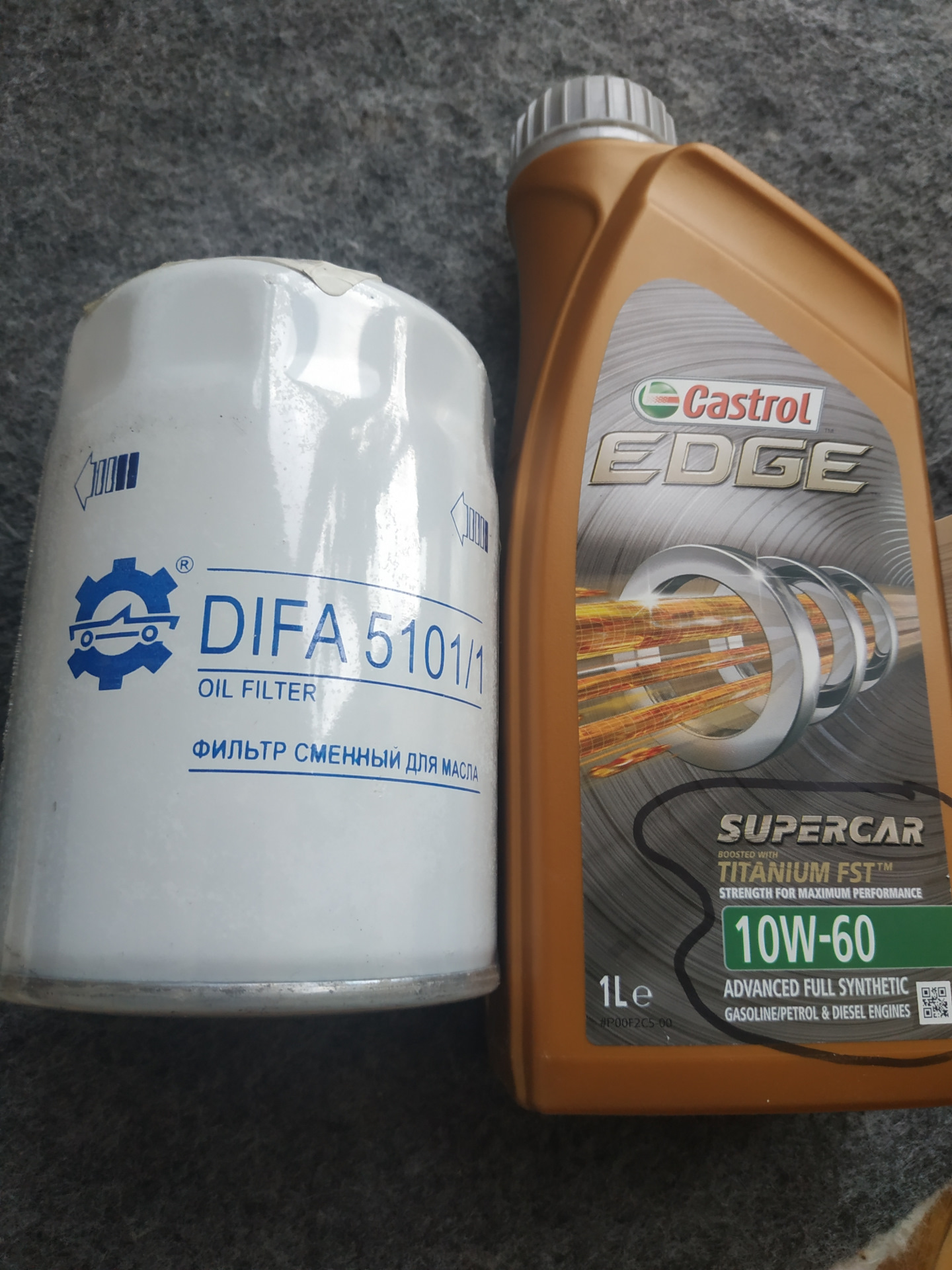

Масло не менялось уже давно, решил заменить.
Так как замена была спонтанной, посмотрел цены на фильтры, и понял что фильтры стали золотыми.
Не стал заказывать и ждать, фильтр купил от беларуса, Дифа 5101/1
Масло, как и раньше, Кастрол 10-60, на нем не стучат гидрики и фазик.
менял в сервисе, самое нудное это снимать родную защиту.

Не понимаю, замечательный фильтр mann за 745р дорого, а фильтр для газ уаз за 720р дешево?
Mann W940/66 стоит не меньше 1000, нужно ждать, еще и хреново откручивать, потому что мелкие насечки вместо граней под чашку.
OC51 стали приходить "made in china". ничего не вижу плохого в фильтрах DIFA, летом давлением перепускного клапана можно пренебречь. И да, на уазики он не ставится, это грузовой фильтр.
W 719/30, если мы про него — маленький для этого двигателя.
На турбу ставятся OC51 или OC470
