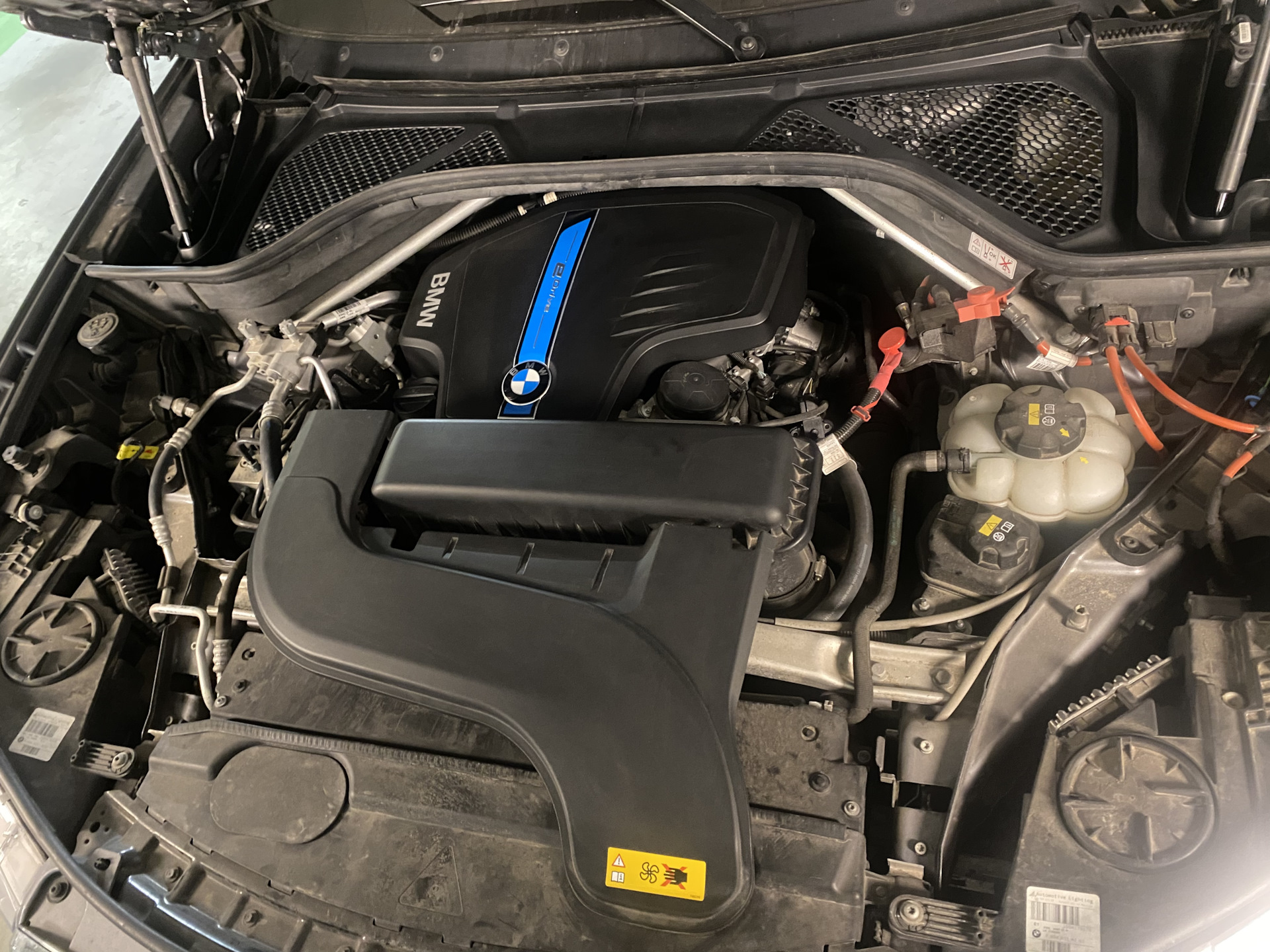

Воздушный фильтр:
1. Открываем капот, короб с фильтром сразу перед глазами, перед двигателем, в легком доступе.
2. Откручиваем 8 винтов с головкой под звездочку.
3. Старый фильтр вынимаем. Остатки пыли в корпусе пылесосим и вытираем тряпкой
4. Устанавливаем новый фильтр, закрываем крышку, закручиваем.
