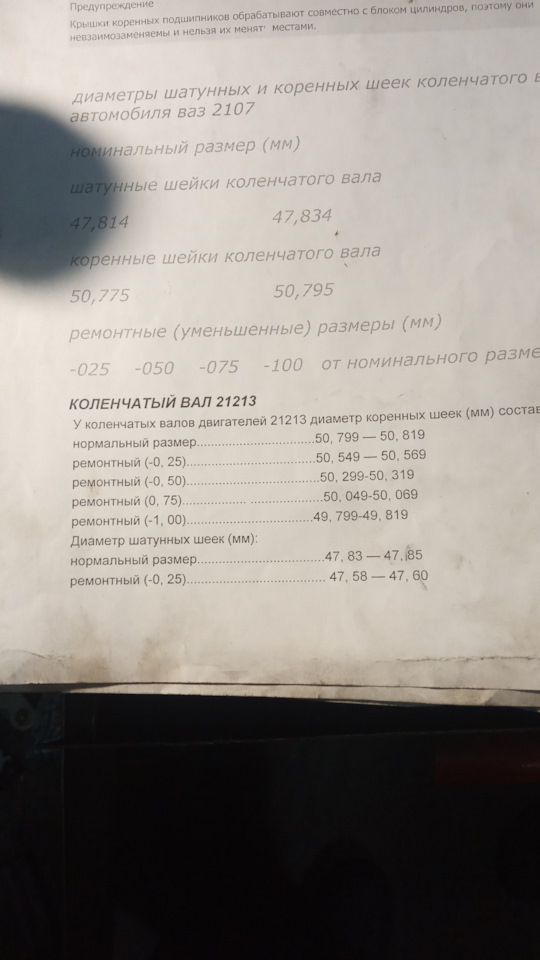

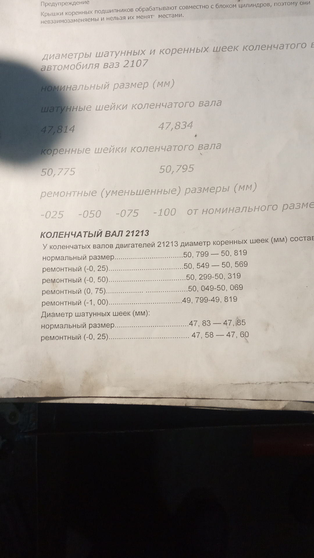

В мыслях смастерить чемодан/шкафчик для размещения частей ДВС во время капиталки.
Друзья, мне нужна ваша помощь, чтобы вы мне подсказали размеры частей двигателя (некоторые размеры мне уже скидывали, но всё же)
Я перечислю запчасти, если я что-то забыл, прошу мне об этом указать:
1.гидрокомпенсаторы (у меня есть размеры)
2.рокера
3.клапана и пружины клапана
4.поршень
5.шатун
6.комплект коренных вкладышей
Распредвал, коленвал в расчёт не берём думаю.
Хотя если есть размеры, можете написать

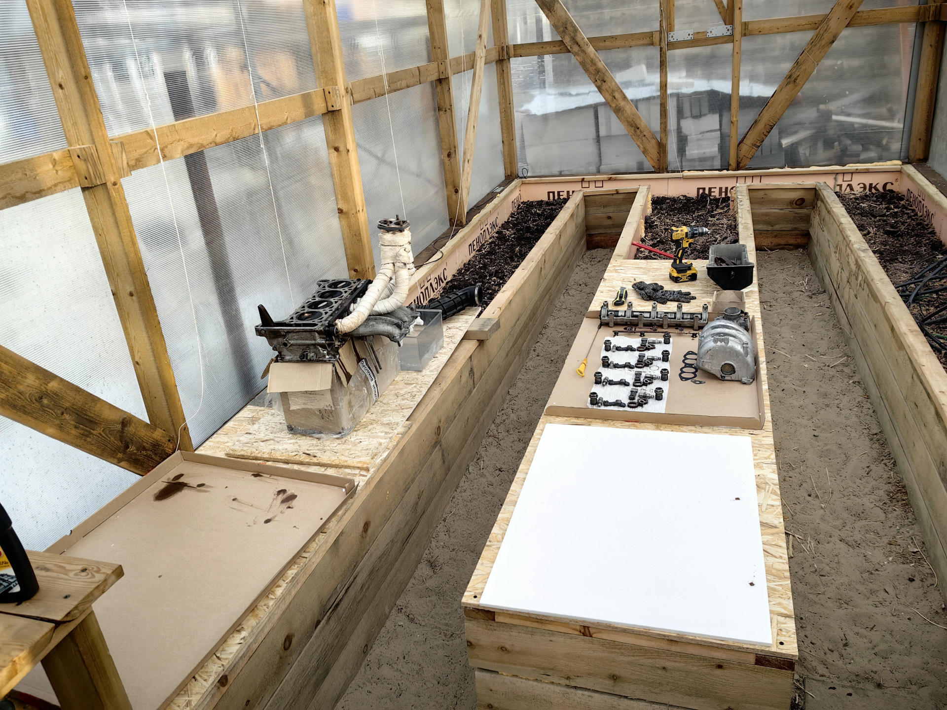

Опять же в ближайшее время хочется снять гидрики и помыть
Чтобы не раскладывать это всё на бумажке, хочется закинуть их в свои подписанные ячейки и спокойно заниматься

Это не нужно, ты же не каждый день будешь чинить двигатели. Вот как делал я, все детали лежат в порядке на своем месте, так же разложи и все, делов то
В том и дело, когда нет места и бардак везде, хочется уголочек порядка)

Я гараж сейчас ищу по доступной цене и с подъёмником или чтобы была возможность поставить подъёмник…
Я без гаража и подъемника двиг на улице разобрал, собрал🤷♂️

Размеры поршней: стандарт 82,0 первый ремонт 82,4 второй ремонт 82,8мм. Шатунам обычно ничего не будет если без масла не ездить. Прошу уточнить к чему вопрос.
Хочу собрать чемодан или ящички с ячейками, которые подпишу и в которые буду раскладывать запчасти при разборке

Сходите в нормальный рвис, где делают моторы, посмотрите как они раскладывают запчасти при разборке. Ни в ящик и не в чемодан точно.
