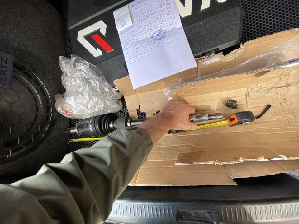

Забрал привода и сразу поехал на СТО, где принимая детали обнаружили, что левый привод с пробитым пыльником на внутреннем шрусе — смазка чуть выпирает, если вывернуть привод; в обычном положении проблему не увидеть.
Сразу списался с продавцом — тот пообещал выслать живой левый привод в качестве замены.
Отправка «проблемного» привода назад за мой счет — 44.4 блр (15$).
Далее на СТО подняли авто на подъемник — оказался надорванным пыльник внешнего правого шруса = виновник вибраций, внутри уже была ржа вместе с остатками смазки. В чем-то повезло, что на контрактном приводе пыльник был поврежден именно на левой стороне, которая не требовала ремонта.

Приехал подменный левый привод в сборе — внешне в отличном состоянии. Бонусом — правая внутренняя граната.
Заехал на то же СТО — поменяли, масло из АКПП не вытекало.
При выезде из бокса, просто переключая передачи, появился толчок/стук в районе коробки. Сняли левый привод и он оказался короче оригинального. Если левый привод «сдавить» в минимальную длину, получилось ~64см, а нужно чтобы был ~65.5см.
Списался с продавцом, тот признал «косяк» и бесплатно отправил изначальный привод, только с замененным пыльником на целый.
Я отдал 80 блр (27$) за неудачную замену и уехал с родным левым приводом, который по факту хотел поменять прозапас. Как говорится, «лучшее — враг хорошему» (с).
Через пару недель приехал левый привод в сборе.
На СТО сравнили с родным — контрактный оказался короче на ~0.5 см в максимально «вытянутом» состоянии.
Продавец сориентировал, что это левый привод с праворульной Тойоты (модель не известна) и такие приводы много кто ставил на Камри 40, все было ок.
Решили с мастером ставить.
Замена минут 30, установился как положено; потрачены очередные 80 блр (27$).
