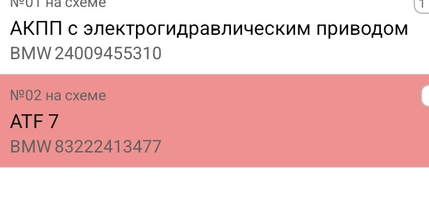

итак все мы знаем что в АКПП GA8G45AW идет масло BMW ATF7 с номером BMW | MINI | RR 83222413477
цена за литр приравнена примерно к цене ракетного (наверное) топлива 6000…7000 рублей.
НО мало кто знает что артикул масла — он же допуск.
Собратья с Drive2 расшарили масло равенол с этим допуском. Но цена собственно от 9000 до 10000 за 4 литра… интереснее но не очень

Я тоже озадачивался поиском масла. Варианты есть. a.d-cd.net/f0029tuLfYjFX7LyDvF-0Ahdk2w-1920.jpg
Вот и спецификацию нашёл.
a.d-cd.net/a7M5aZInydso3nFuySHY7sAcbnw-1920.jpg
