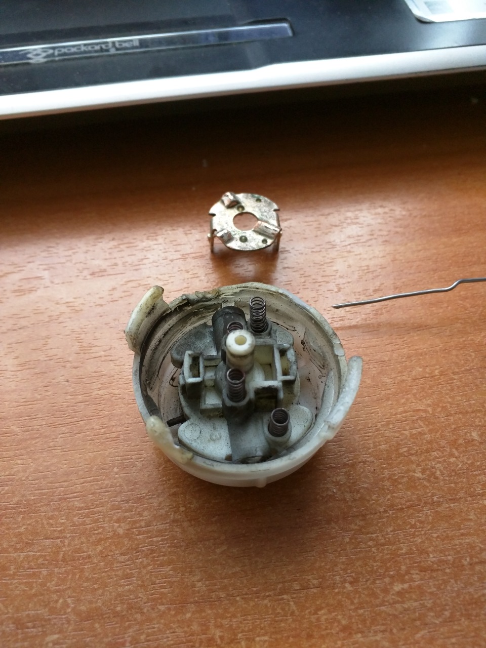

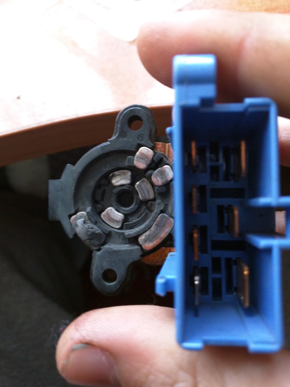

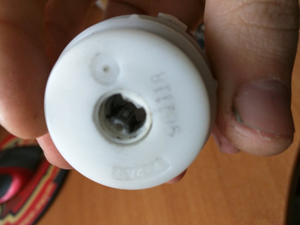

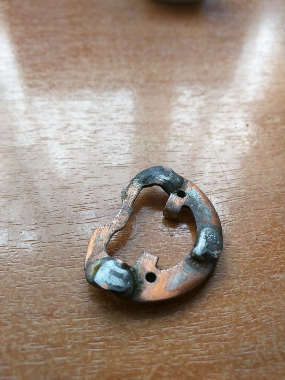

Всем привет, решил добавить такой пост потому что думаю прелюдоводы сталкиваються с этой проблемой иногда. Одним хорошим утрам собирался я на практику, спускаюсь в низ сажусь в машину что бы прогреть и тут бац не заводиться. стартер крутит но лампочки на преборки не горят. Сразу понял что это контакная группа так как уже не раз сталкивался. Ремонт занял ну минут 20-30 снял её очень быстро, поднялся домой достал поялник, напоял горочки что бы контакты появлялись на первом, втором положение

буквально три дня назад тоже напаевал но не просто а с медными накладками потом на наждачном круге притёр для плоскости равномерной и супер!
