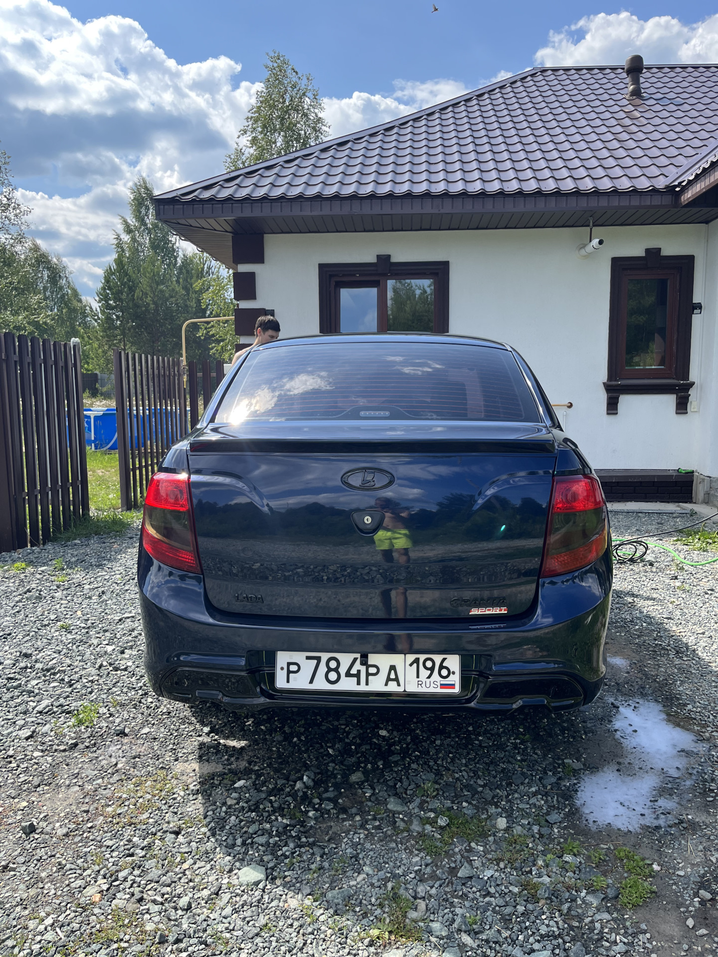

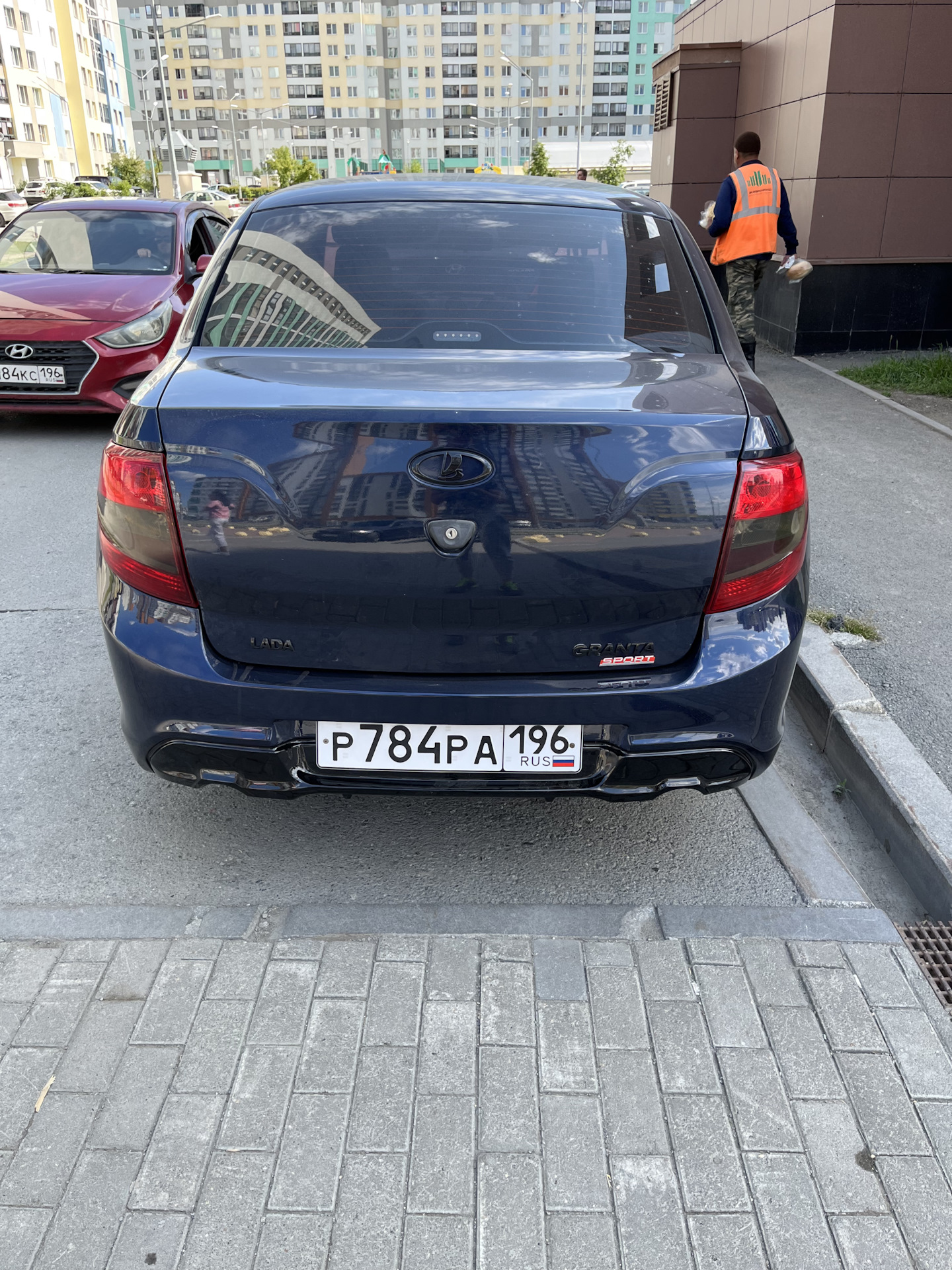

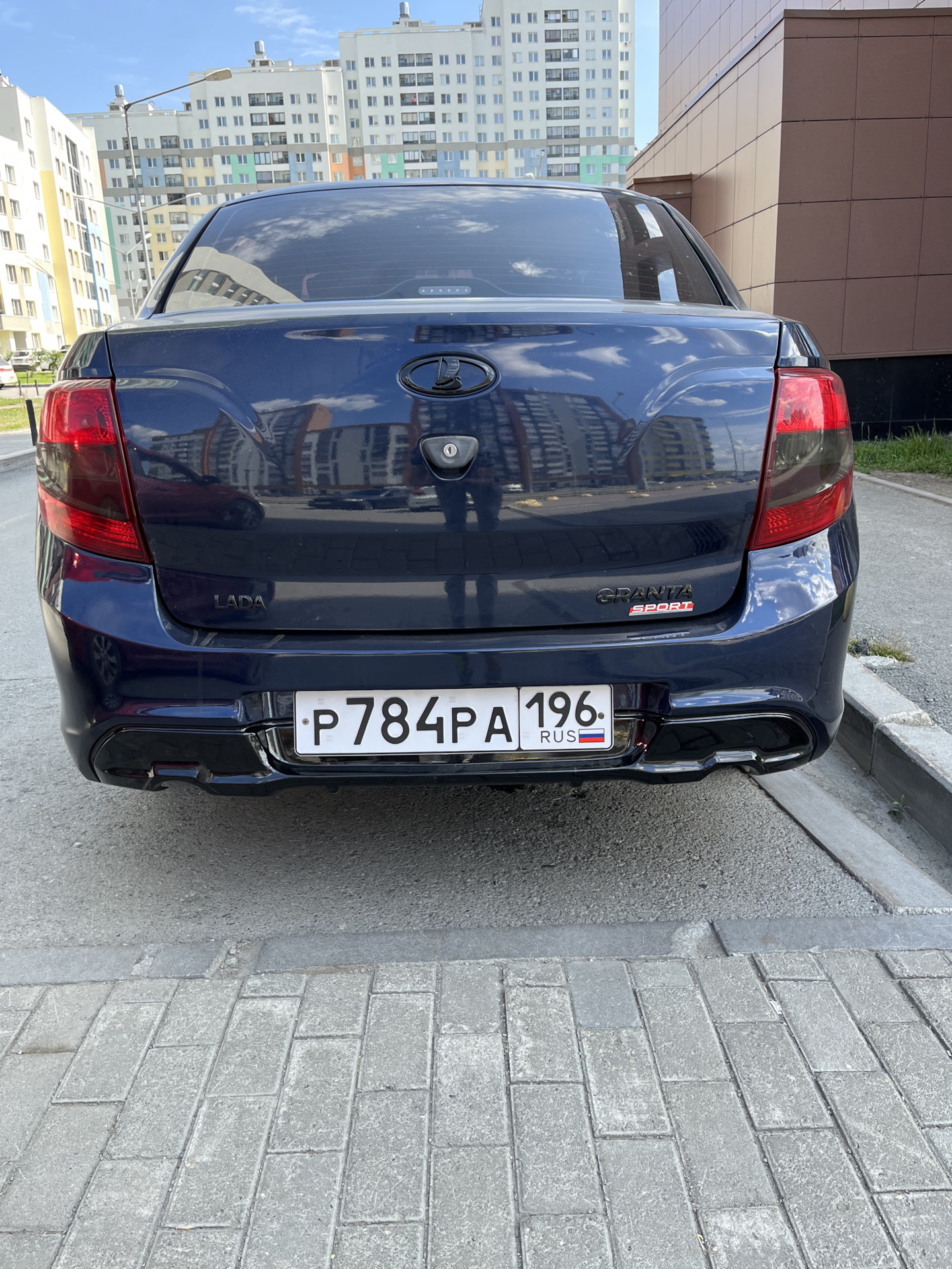

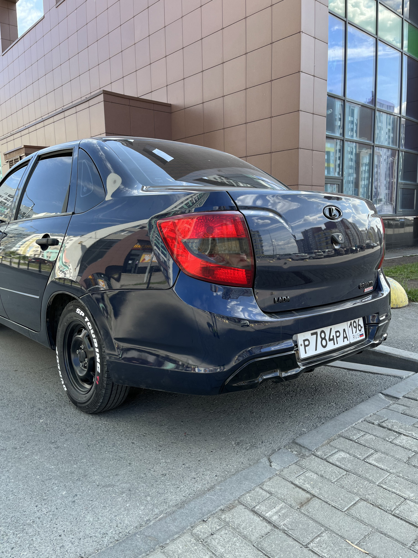

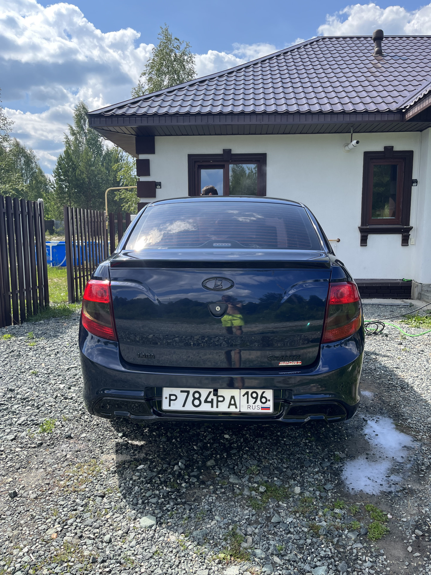

Первым мы установили задний бампер:

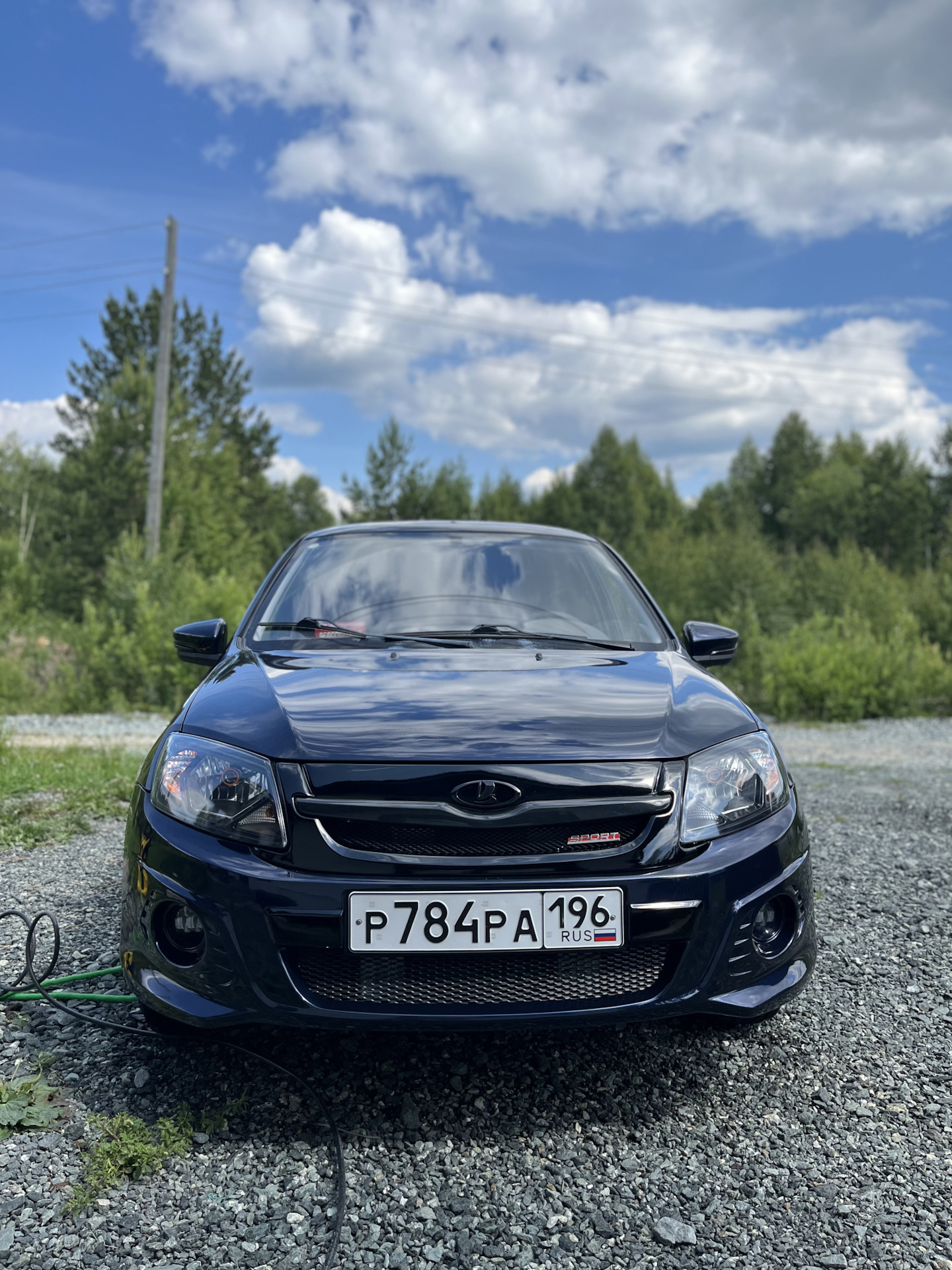

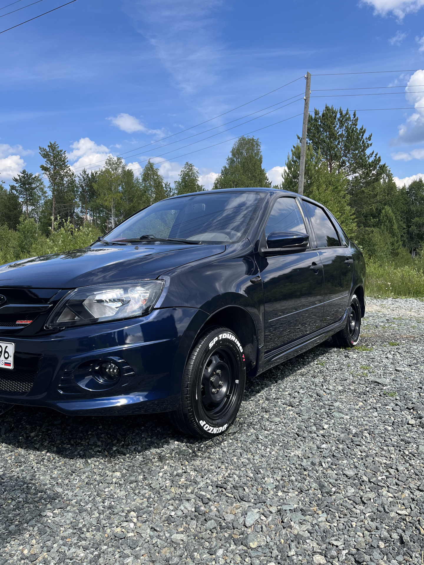

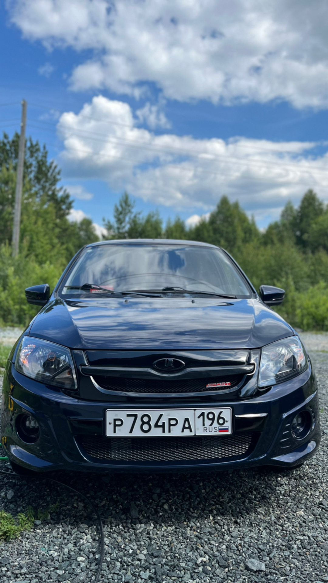

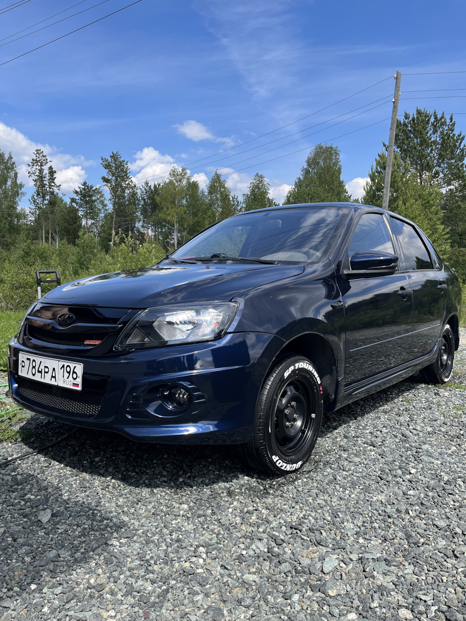

Далее был установлен передний бампер:

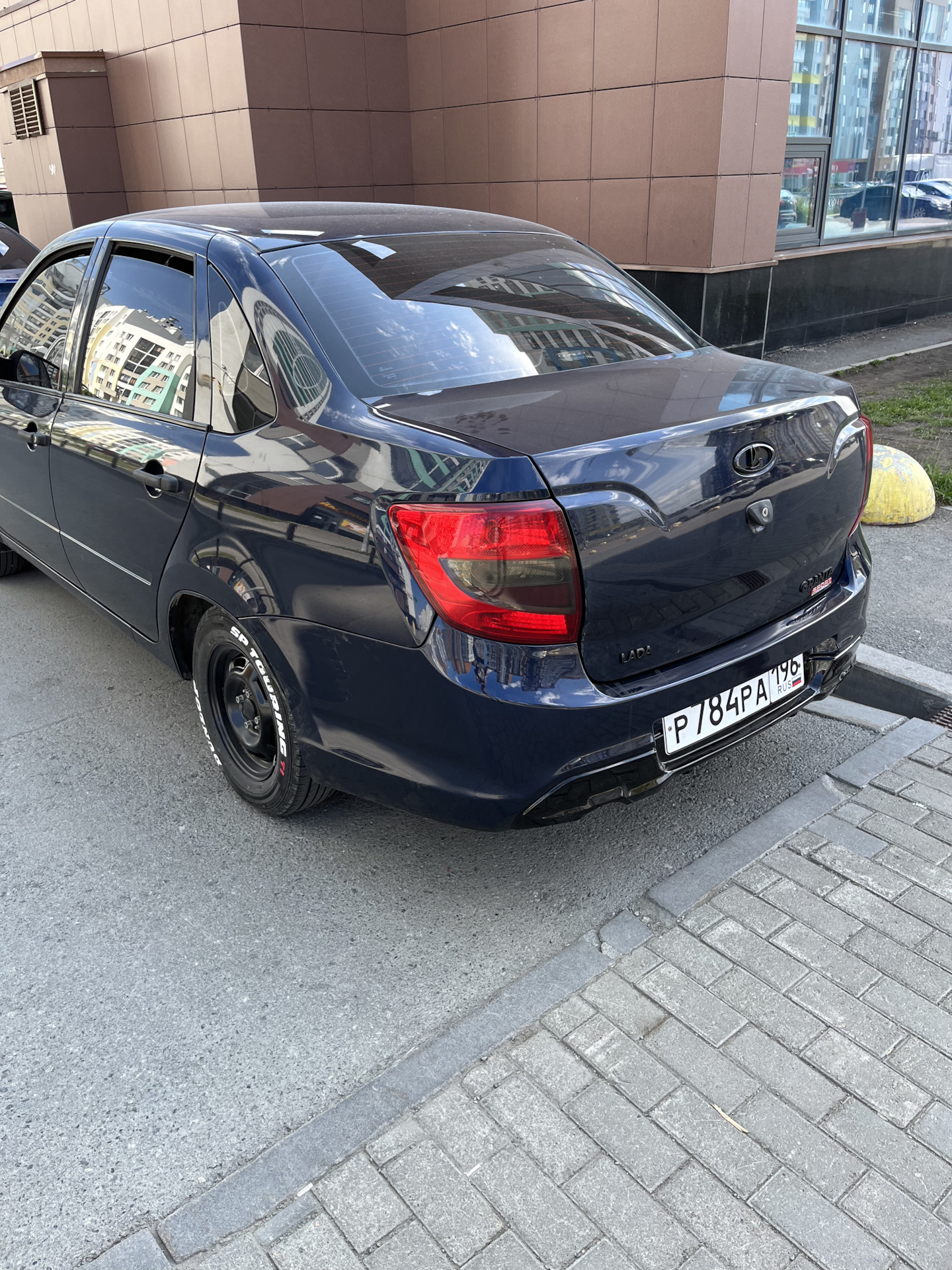

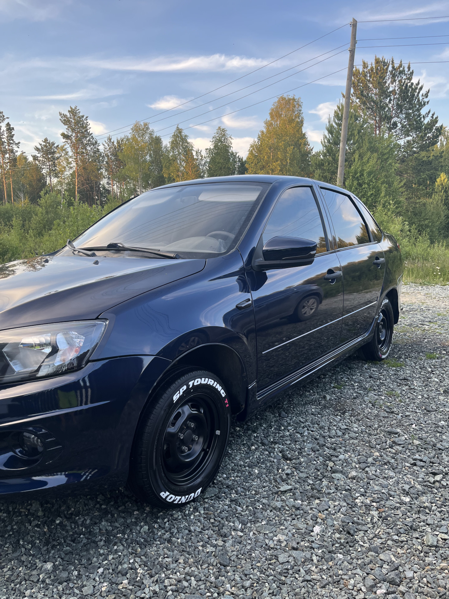

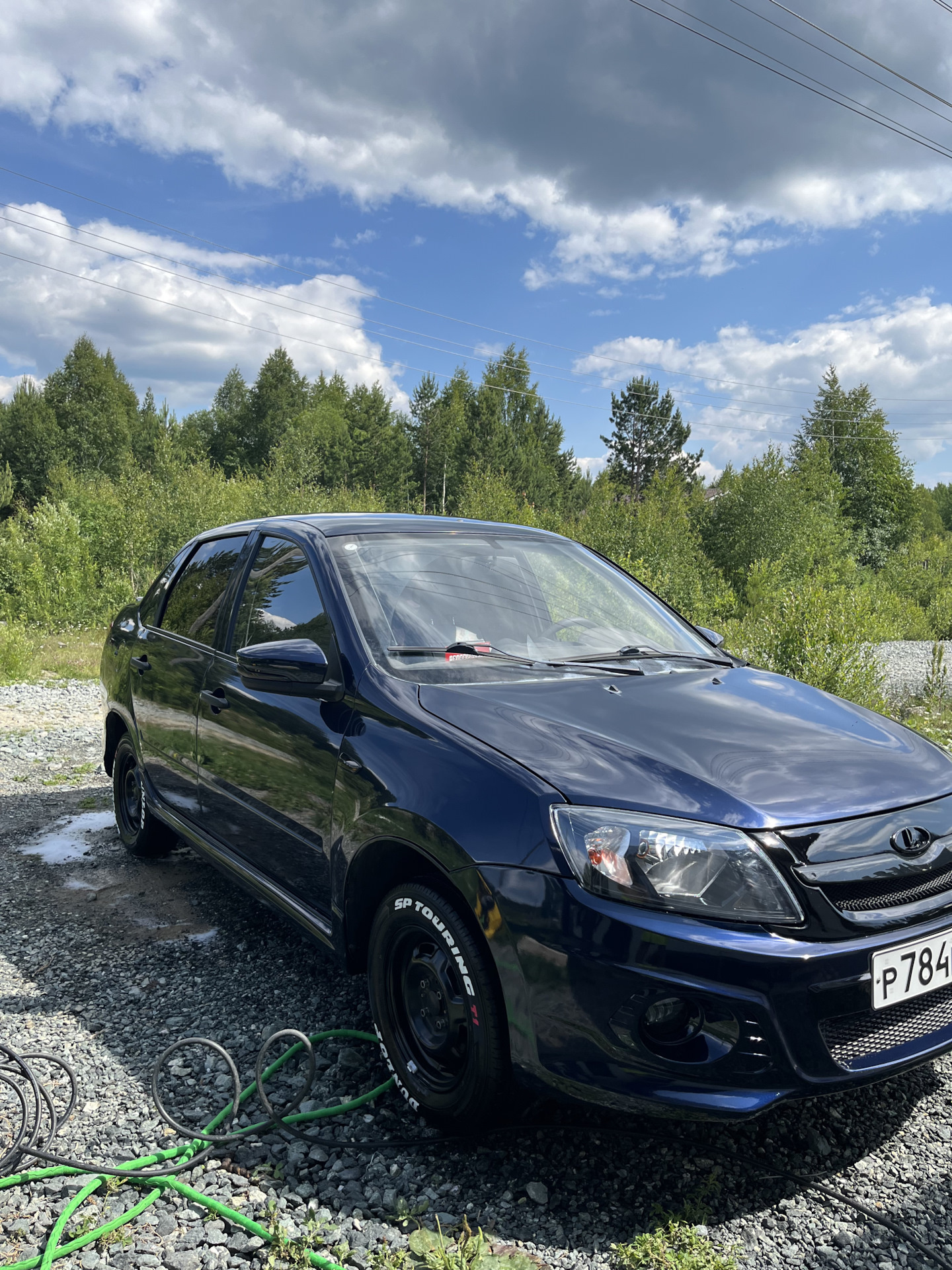

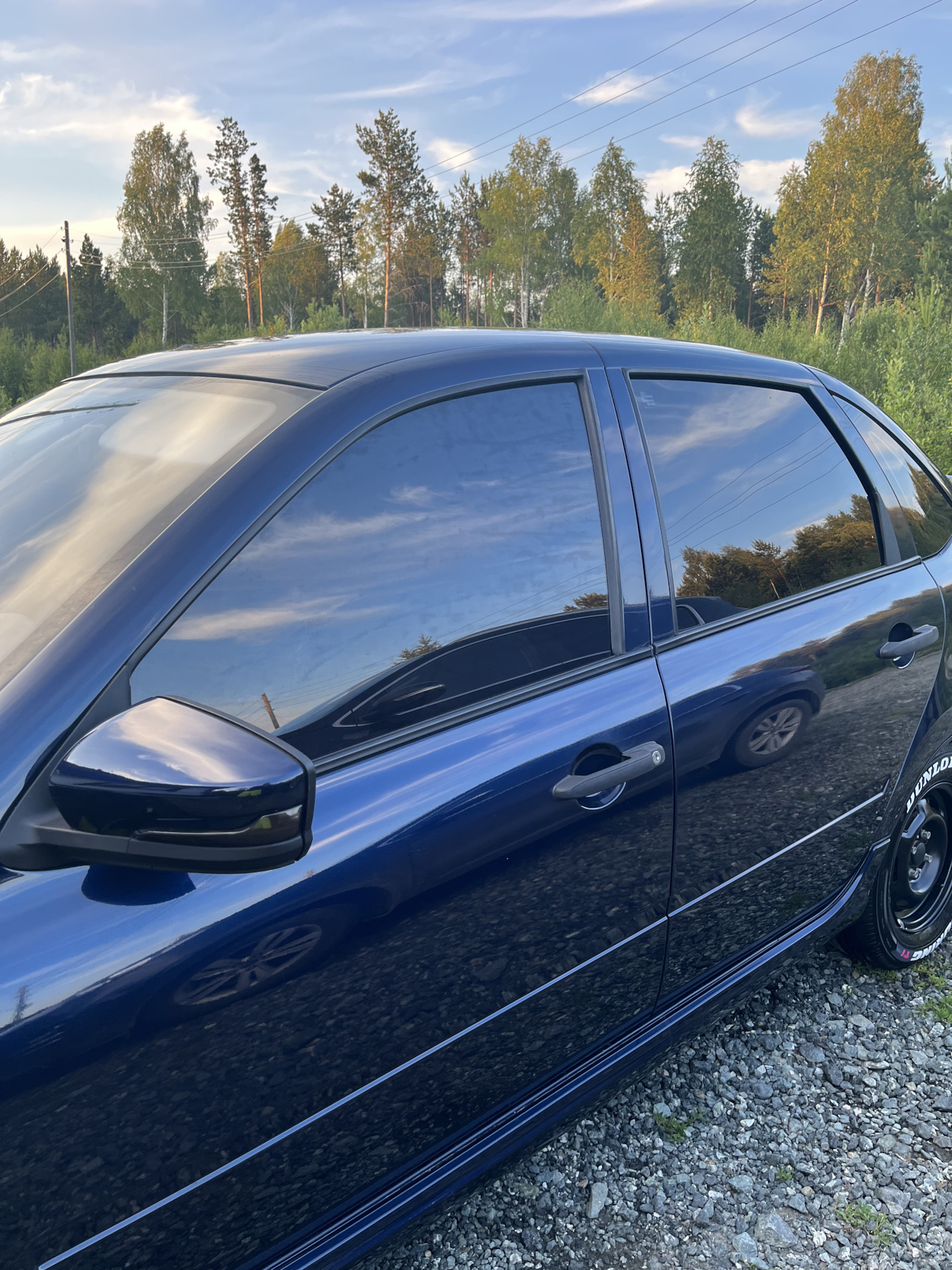

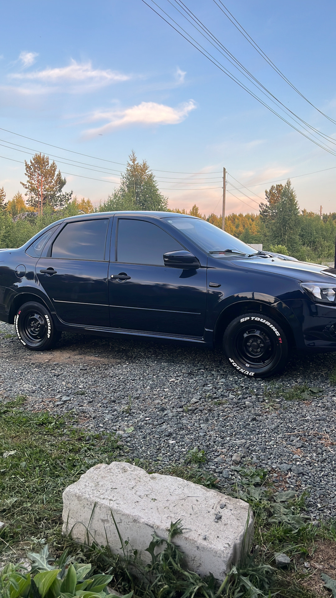

И завершающим была установка липспойлера и порогов:
На этом все ! Сколько слез, пота и крови было пролито из-за этого обвеса, но имея итоговый результат — понимаю, что это было не зря !

Каким Макаром на что установил лип спойлер?
На 3м скотч. Купил праймер тоже 3м, сначала намазал на спойлере им и налепил скотч, потом намазал на кузове и уже прилепил сам липспойлер. Катаюсь уже 2 недели в городе и по трассе, шло дожди неделю и все на месте, ничего нигде не отходит

То что сейчас продают как "оригинал" — садится тоже не идеально. Я чудом нашел все, кроме переднего бампера в оригинале, оно без проблем. А вот передний мне тащили из Тольятти, как бы оригинал, но по сравнению с задним бампером, порогами, решеткой радиатора, спойлером — сел с трудом. Во-первых, его пришлось именно натягивать, во-вторых, по местам крепления не подошла не одна штатная дырка. Та и фиг бы с ними. Я думал мне еще не повезло, с передним бампером часов 8 промучался
