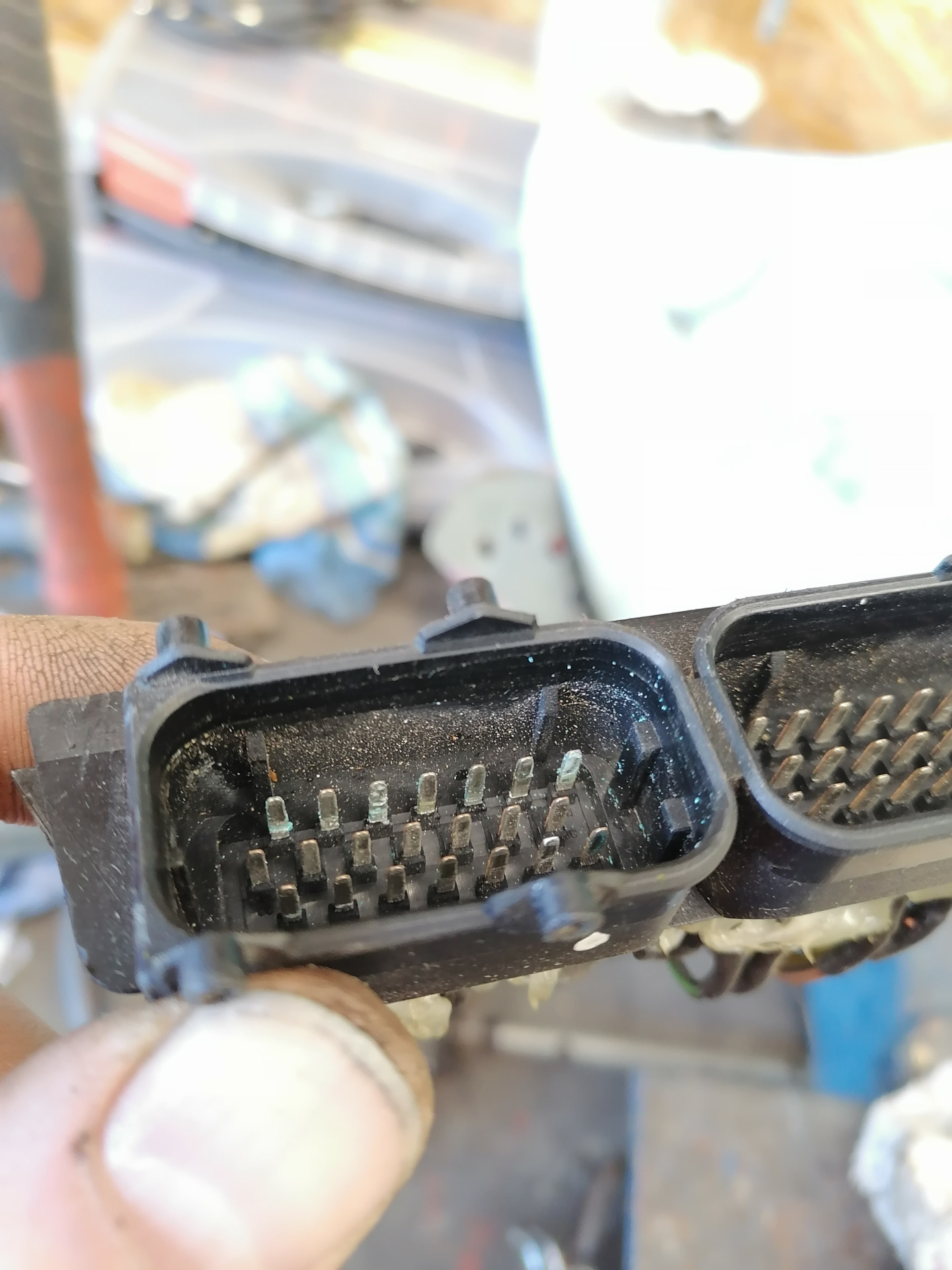

Все собрал, прокачал, по ключу, мотор запустился но тахо лежит, моргает спираль на панели и еще какой то глюк был.Быстро прикинул, думаю по любэ где то шото окислилось, полез сразу мозги снимать и о БИНГООО!Зеленая болезнь в разьеме ЭБУ !КААК?!Эбу лежит под задним диваном в сухости
и чистоте, резинка в разьме имеется и стоит, не понимаю…

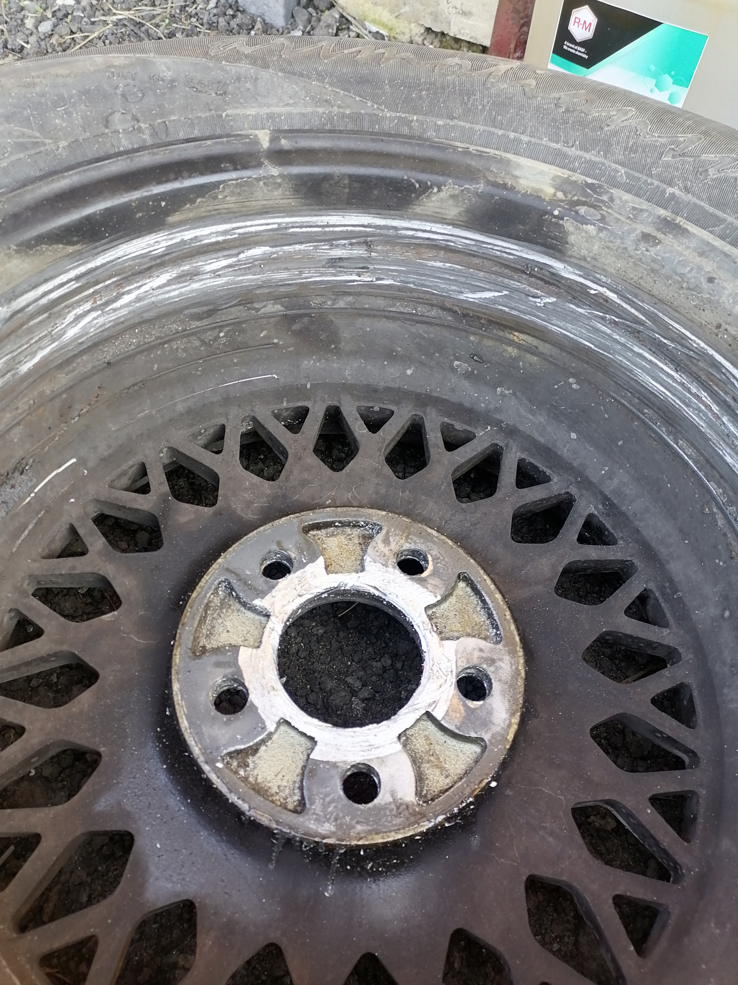

Ну и тут как бэ по идее все должно было быть и хорошо, но в переди меня ждал неждан)))Закрываю гараж, еду на тестовый выезд, развязка, выезжаю на мкад(мкад от гаража в 300метрах), 1ая передача, 2ая, тока всадил 3ю-НЕЖДАН!ХРРР, ГРР, БУМ!Не трогаю педали тормоза, прижался к обочине, выхожу-ЖОВАННЫЙ КРОТ!Переднее правое колесо решило покинуть меня, как и резьба болтов в ступицах.Это было моей давней фобией и вот это случилось)Короче говоря, сам виноват, долго рассказывать, но косяк мой и хорошо, что все ооочень хорошо закончилось.В общем выкрутились колесные болты и потерялись, причем ни звуков посторнних ни изминений в рулежке перед нежданом не было, вообще(чуть что, я опытный водятлик=)Собрал болты по дороге, поставил железную запску и снова в гараж…Облом.

Так а в чём причина отвалившегося колеса? Болты неправильные?
