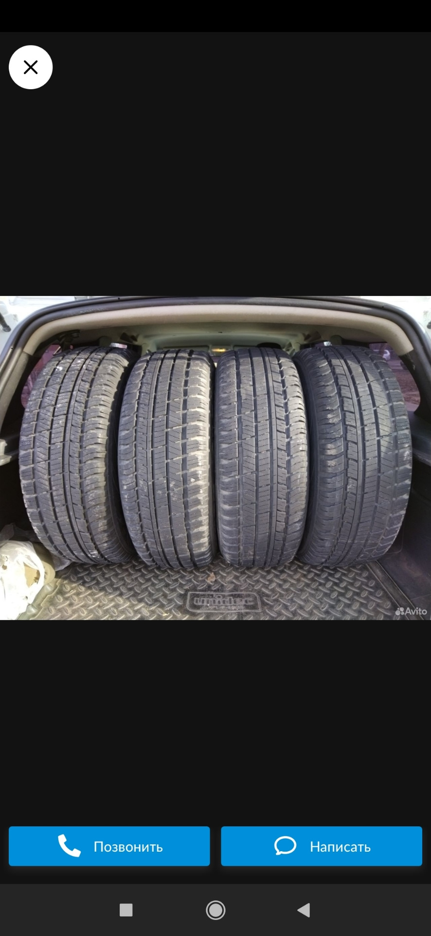

Где-то на просторах Авито нашел объявление и заказал себе проставки на 30 мм, ставится всё быстро и просто…

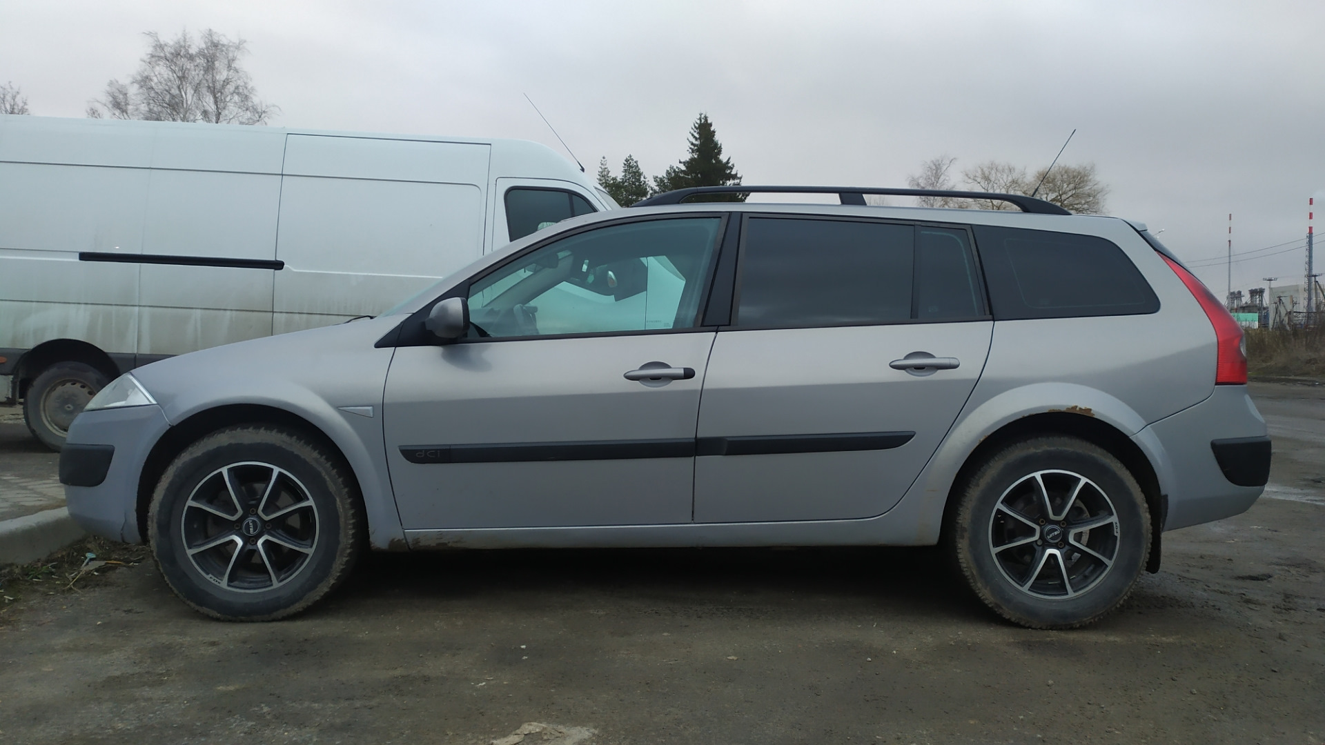

Посмотрел со стороны и как-то не культяписто смотрятся колёса 195/55 в новых по высоте арках, вот и решил поставить 215/65 r16, знакомый с Бастера по дешевке отдал и теперь как на фото, типа allroad quattro 😀
На днях померил клиренс до подрамника(т.к.это самая низкая часть машины)и он оказался 21 см, тут некоторые кроссоверы позавидуют

Плюс я ещё и колеса большего диаметра поставил
у вас переднеприводная, тут проставки лучше влияют на клиренс
а при наличии моста — мост то останется на прежнем месте, как проставки не прилаживай ))
там только колеса менять
Согласен полностью
Ну и хорошо, что нет моста, я очень доволен результатом
