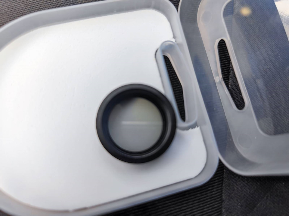

В общем, вот тут и тут уже были записи про новое комбо устройство Fujida Karma Blik WiFi Duo с функцией переднего и заднего регистратора. Но был у этого регистратора минус, который мне не нравился, а именно, переотражение решетки вентиляции лобового стекла. В регистраторах обычного конструктива — можно поиграться с его размещением, придвинуть объектив ближе к стеклу. С конструктивом в виде зеркала — подобное не прокатит. Второй путь — установка CPL фильтра. Вот по нему мы и пойдём. Персонально для этого регистратора — фильтра нет. Измерил диаметр объектива штангенциркулем, получилось 20.5 мм. ближе всего 21. уплотнить можно тонким резиновым колечком, и тут я догадался посмотреть решения для такого-же формфактора других производителей. Нашел фильтр для iBOX Range Laservision WiFi Signature Dual, называется iBOX Smart CPL 25mm. Заказал на озоне, обошелся он мне в 800 рублей. Заказывал с прицелом, что если не подойдет — верну, благо с озоном в этом отношении проблем нет, уже возвращал.
Пришел фильтр в пакетике, в котором был пластиковый бокс, в котором болтался фильтр.
С обратной стороны фильтр имеет резиновое колечко, которое и фиксирует данный фильтр на хоботе объектива.
Ну и, как я и думал, подошел фильтр идеально. Сидит плотно, с усилием, но вращается.
Предлагаю посмотреть видео, как он работает.
А работает он хорошо. Я полностью доволен.

Днем, классно. Вопрос в том, на сколько стало хуже ночью? Фильтр "сжирает" часть света, а ночью его всегда мало.
Ну, тут только проверять.
Фильтр "сжирает", как Вы выразились, только отраженный, то есть паразитный, ненужный свет. Освещённость объектов при этом никак не уменьшается. В основном, отражение в лобовом стекле освещённой солнцем панели, отражение облаков на лобовых стёклах и кузовных элементах встречных авто, и поляризацию воздуха. Ночью солнца нет, соотвественно и отражаться нечему.

Извините, но предложу Вам более внимательно изучить раздел физики, посвященный волновой теории света, в частности поляризацию световых волн.

В теории фильтр (любой, не только cpl), безусловно, влияет, но на практике, в рамках рассматриваемого вопроса, этим влиянием можно пренебречь.
В этом легко убедиться лично на практике, а не по статьям в интернете, сняв видео с/без фильтра и сравнив.
ПС практикую с фильтрами лет 20-25 и на регах, и на фотоаппаратах.
ПСС cpl, кстати, единственный фильтр, эффект которого невозможно повторить в графических редакторах.
Здравствуйте! Как показывает практика, благодаря антибликовому фильтру ночная запись наоборот становится лучше: не слепят номера впереди идущих авто, при этом контрастность и качество изображения не изменяются.
