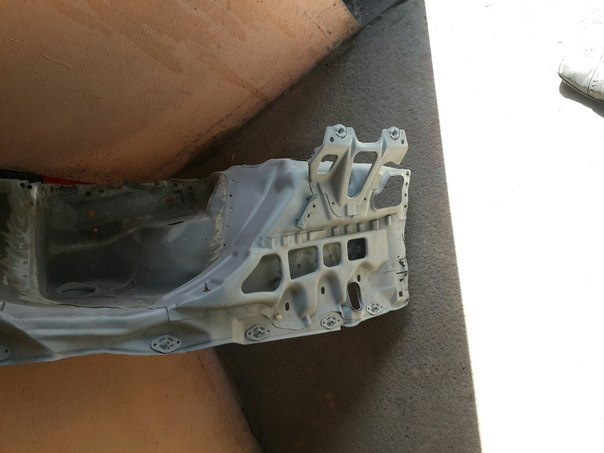

С начала красный кислотный грунт, потом обычный, а затем эпоксидный, а потом с ново обычный. Потом красим по цвету авто. Кислотный 8 уе эпоксидный 9 уе пескоструйка 20 уе
этот спектрал в баллончике выкинь и никогда больше не покупай — это акриловый грунт… люди уже провели тесты его — металл покрытый им гниет точно так же как обычным акрилом… использовать надо только 2к грунт — например новол в 2х банках 1к1, или подороже спектрал в 2х банках тоже… я его использовал но разницы не вижу между обычным наволом и спектралом — только переплата…
