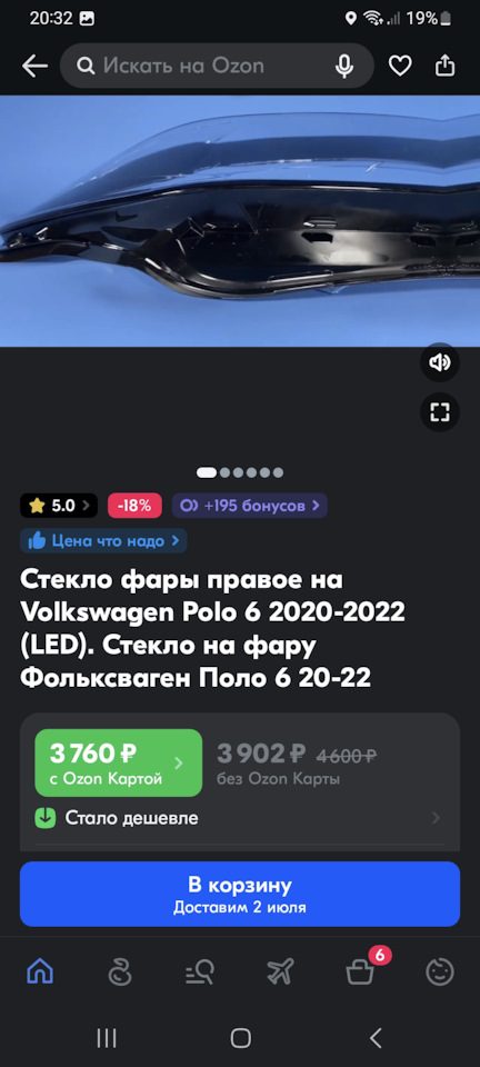

А официальную замену, которую РСА предлагает, почему не рассматриваете?
JH20POL20001LEDL
Например: ozon.ru/t/V61okqb

Просто поменяй стекло, разницы никакой.
Сами стекла на Авито продают. А переклеить могут в любой фирме по установке ксенона
У нас в Питере цены конские на такие услуги.
Например, вот, "проклеить" 8000₽
Можно и самому заморочится, я сам переклеивал, ничего сложного, нужен герметик для фар, строительный фен, пару 2-3 жгута Эсмарха, ну и какая нибудь коробка немного больше самой фары. Единственная сложность, может быть старый герметик вычистить, за стекло уже можно не бояться это плюс.
Стёкла вроде только не оригинал продают, лучше фару б/у искать
Верно, не ориг, конечно.
А чем он плох? Все равно фара под плёнкой
Скорее всего будет отличатся свет, да и качество самого стекла
Спасибо. Подумаю) переклей этой фары у нас в Питере стоит 8000 без учёта цены стекла)) стекло 5
