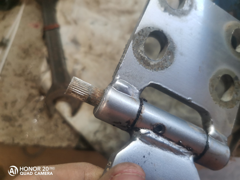

Как то давненько года два назад и меня не обошла стороной проблемка с подклиниванием петель задней двери. У когото я подглядел врезают туда масленки, я же нарезал резьбу и закрутил маленькие винтики естественно сначало всё смазал силиконовой смазкой, стала дверь легче закрыватся, но не так как хотелось бы. Так я ездил пару лет, с недавних пор заметил прям как туго стало, боялся чтоб петля на сварке не лопнула. Даже не планируя решил сегодня снять верхнюю петлю так как земетил что её тянет. Так и получилось что в руках почти не вертелпсь. Тисками выдавил этот штержень, ржавчины там хватало, короче это всё протер наждачной бамажкой, нам ещё есть как маленькие бронзовые втулочки одна у меня протерлась с одной стороны, я её развернул на 180 градусов смазал всё это дело советским литолом, и задавил тисками этот штырь даже чуть дальше чем был. Люфт небольшой есть, но дверь типерь, аж сама открывается до упора, в общем не планируя сделал хорошо своей бибике🙂

Петлю снял не снимая двери?
Да, подпер её типо на табуреточку, нг скажу что она и так бы висела, только запаску снял. И снял ограничитель чтоб дальше открылась дверь и вытащить петлю

Тоже стали зимой туго работать, не стал разбирать, пролил уксусом со шприца — помогло. До сих пор легко открываются.

Перебирал все петли в 15 году, что делал уже и не помню, все работает и по сей день, без проблем.

У меня тоже туго. Дырочку бок просверлил лью туда керосин, работает!

Мне по началу помогало но не сильно, а это с месяц назад прям резко уго стало, пролил не помогло вот решил занятся
Да у тебя крымская ржавчина, вот и туго))
