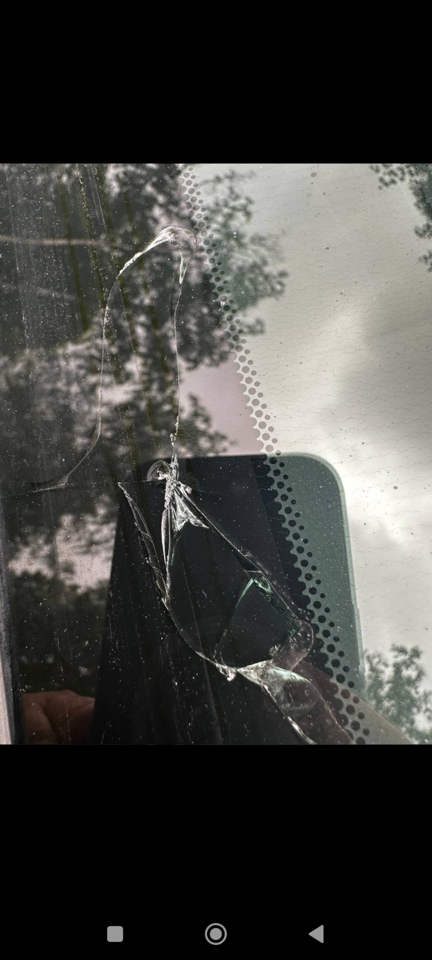

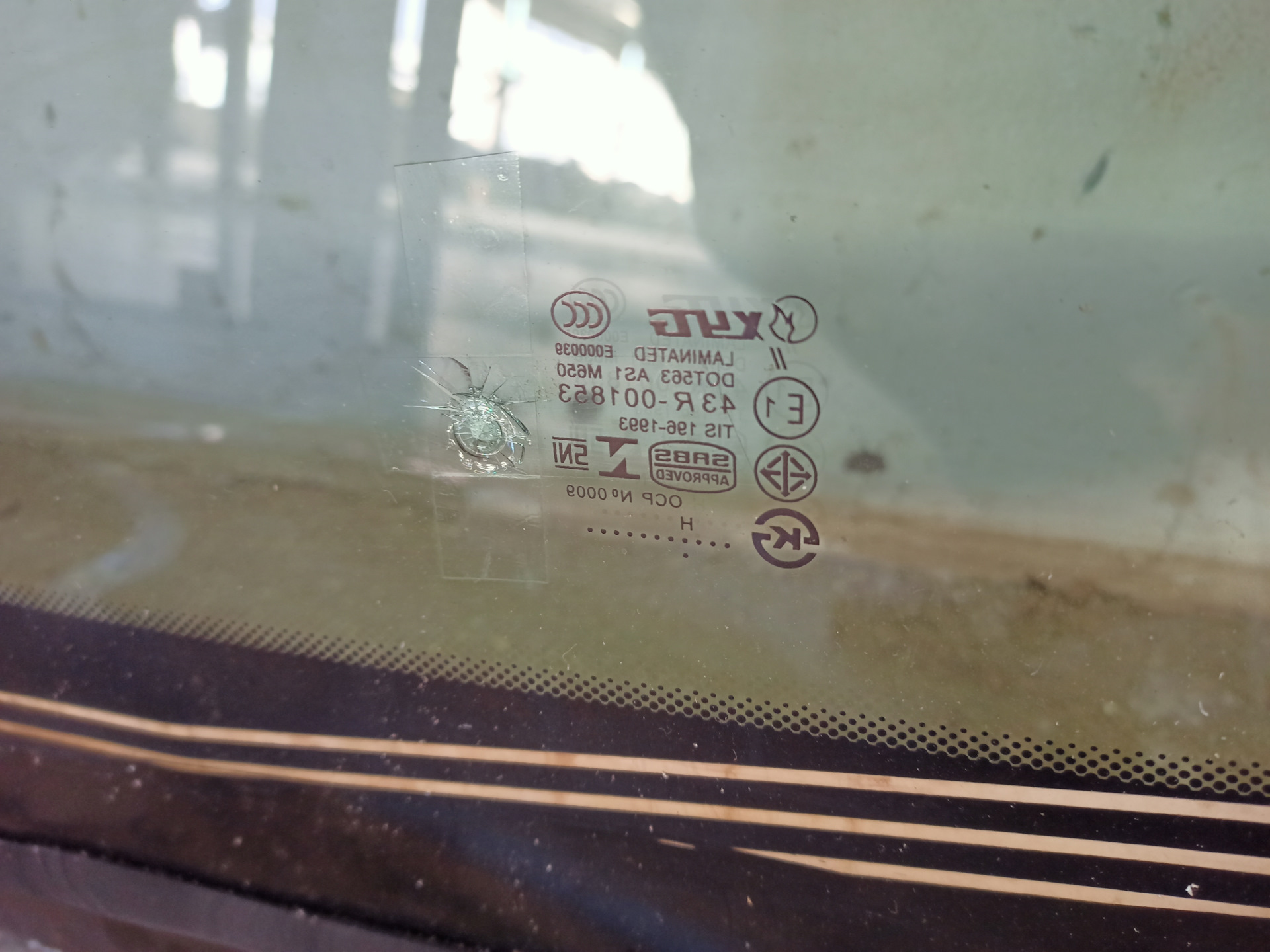

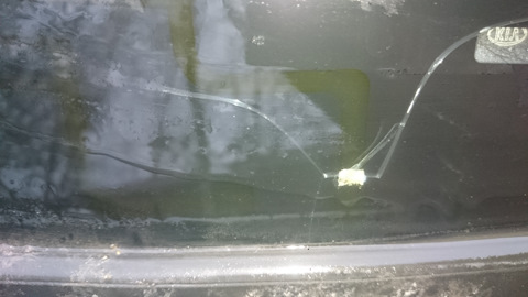

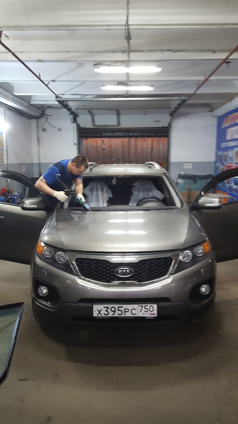

На трассе получил очередной камушек в лоБ( Стеклышко уже 2 раза чинилось, было под затерто, да и мелких сколов уже было предостаточно. Решил поменять. Заказал 4437AGNBLHMV2B стекло FYG, Hyundai / KIA 86131 2P000 молдинг стекла.

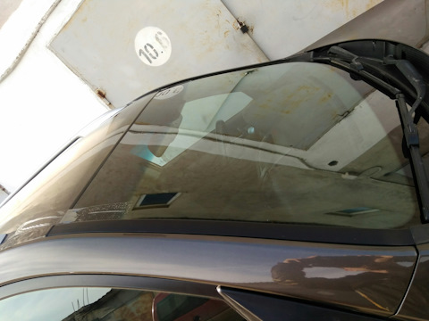

Новое стекло. С полоской зеленой, с завода приклеенной линзой под датчик света и дождя, обогревом зоны щеток.
Стоимость стекла
Новое стекло, если не знать что оно есть, то его просто не видно. Радость для глаз прямо))

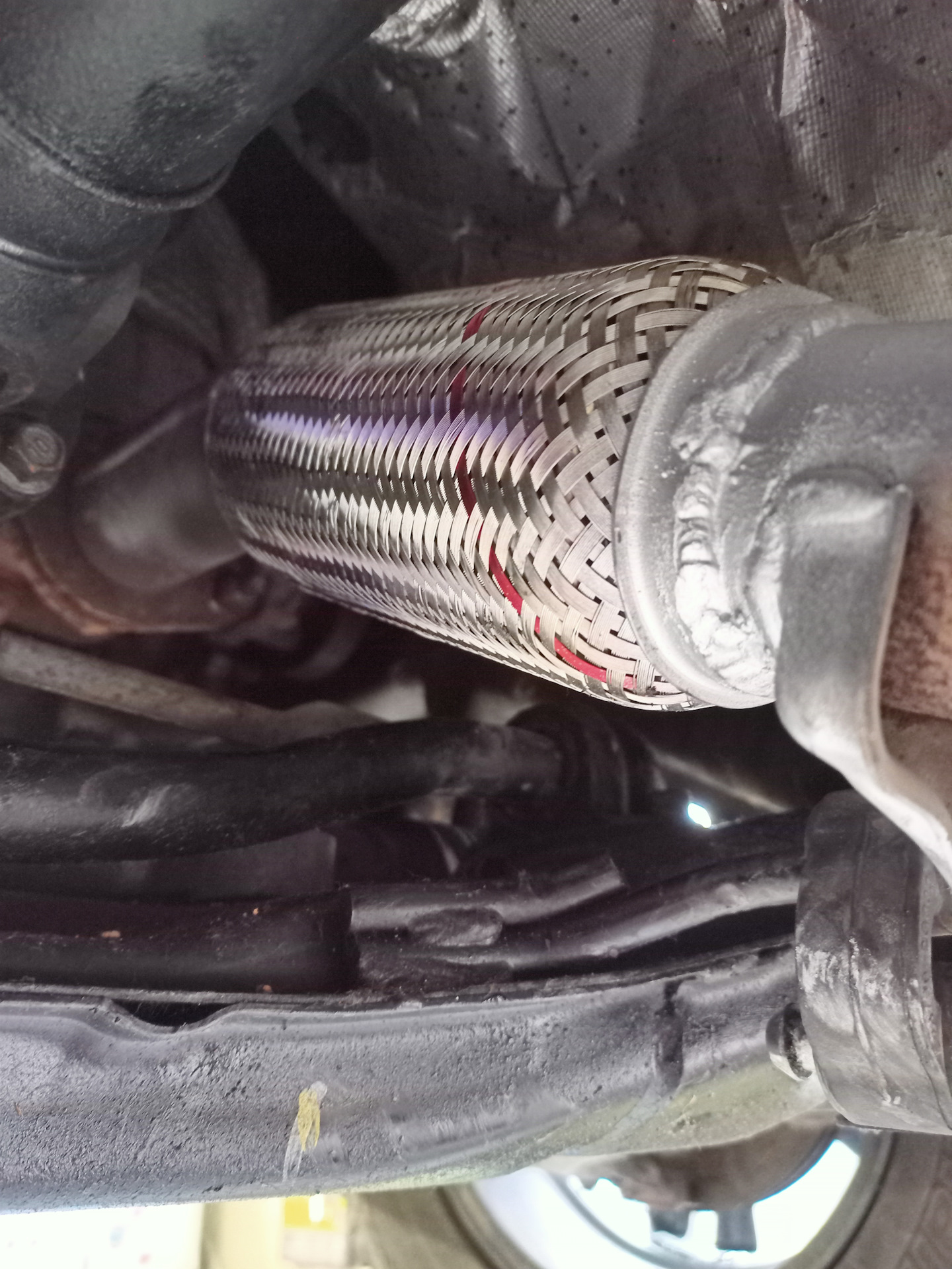

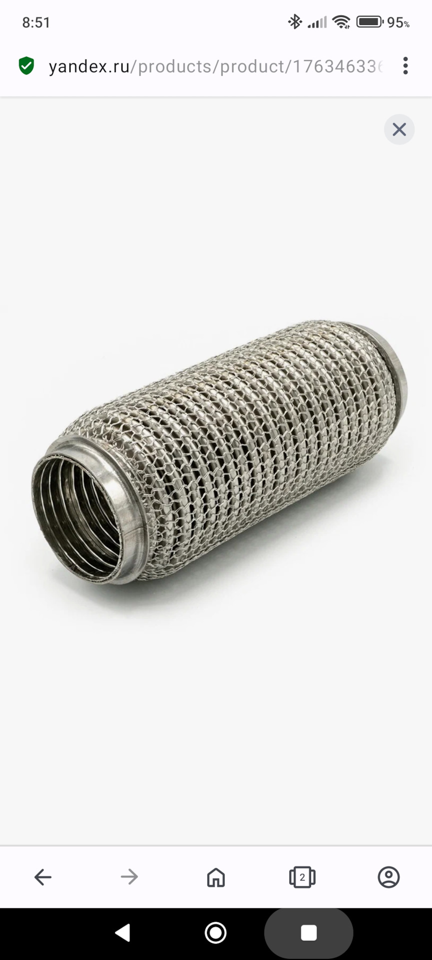

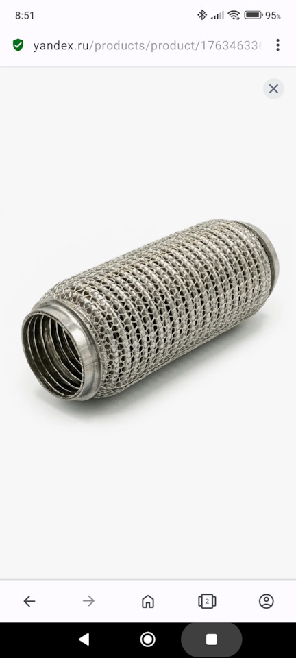

Следующим пунктом нашего менЮ стала гофра выпускной системы. Пару лет назад, сел на проселке на пузико) и пока пытался выскочить в раскачку, видимо цепляясь банкой глушителя, начал отрывать и гофру. Звук выхлопа поменялся с той поездки. Постепенно начал прогрессировать, и постепенно стал переходить в грозный рЫк всех пони табуном носящихся под капотом. Заказывал гофру EuroEx 60X200IL. Меняем…
Новая гофра на месте. Снова почти тишина, правда пока есть химозный запах, обгорает видимо.

У меня такая гофра проездила только два года.
Уже давно на стеклах хоть что пишут, цена услуги 1,5тр. Особенно в тренде надпись под оригинал.
Я сейчас такие гофры как у тебя не ставлю, не долго они ходят, стали вот такие ставить, пока нареканий нет
Во, у меня такая стоит💪👍
abramsoff
А чо за фирма гофры?
По фирме не скажу
abramsoff
Такая сколько будет ходить?
Еще пока никто на замену не приезжал, уже давно из ставлю. Если плетенка год +- ходила
Моя в негодность пришла. Значит такую поставлю.
Кольчуга норм гофра

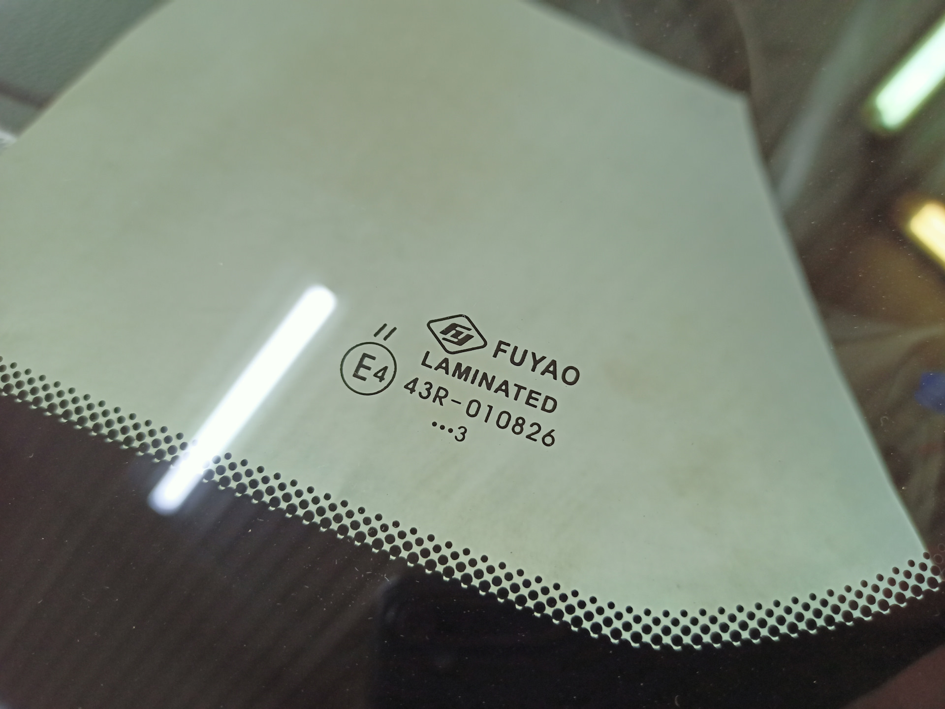

Отличное стекло, крепче оригинала! У меня уже второе стоит за 7 лет :)
У меня было оригинальное от Фуяо, так что оно тоже на конвейер Киа поставляется)

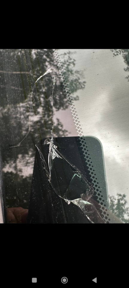

Для себя решил, его больше не поставлю((, неделю на служебке простояло всего🤬
Ого. Молоток прилетел?
Камушек 🤬
Фуяо норм стекло но мягкое, от малейших камней сколы
Нормальное? Чет я не уверен уже(((
Цена качество соответствуют. Следующий раз его же поклею
maksgim
У меня уже пакоцалось, года два чтоль или три. Надо церезитом пройти)
ProSTOymaster
На рабочем Транзите 3 недели продержалось))
Там стекло стоит менее полого, по типу стены.
Да это понятно… Но все равно досадно
Из за цены и качества у него нет конкурентов
Недорого!
Ну как сказать) это только запчасти. + бесценная работа, или даже не так, вполне себе ценная
Ну если бы оригинал брал, я думаю, было бы дороже!
Это да. 86тр примерно показывало!
