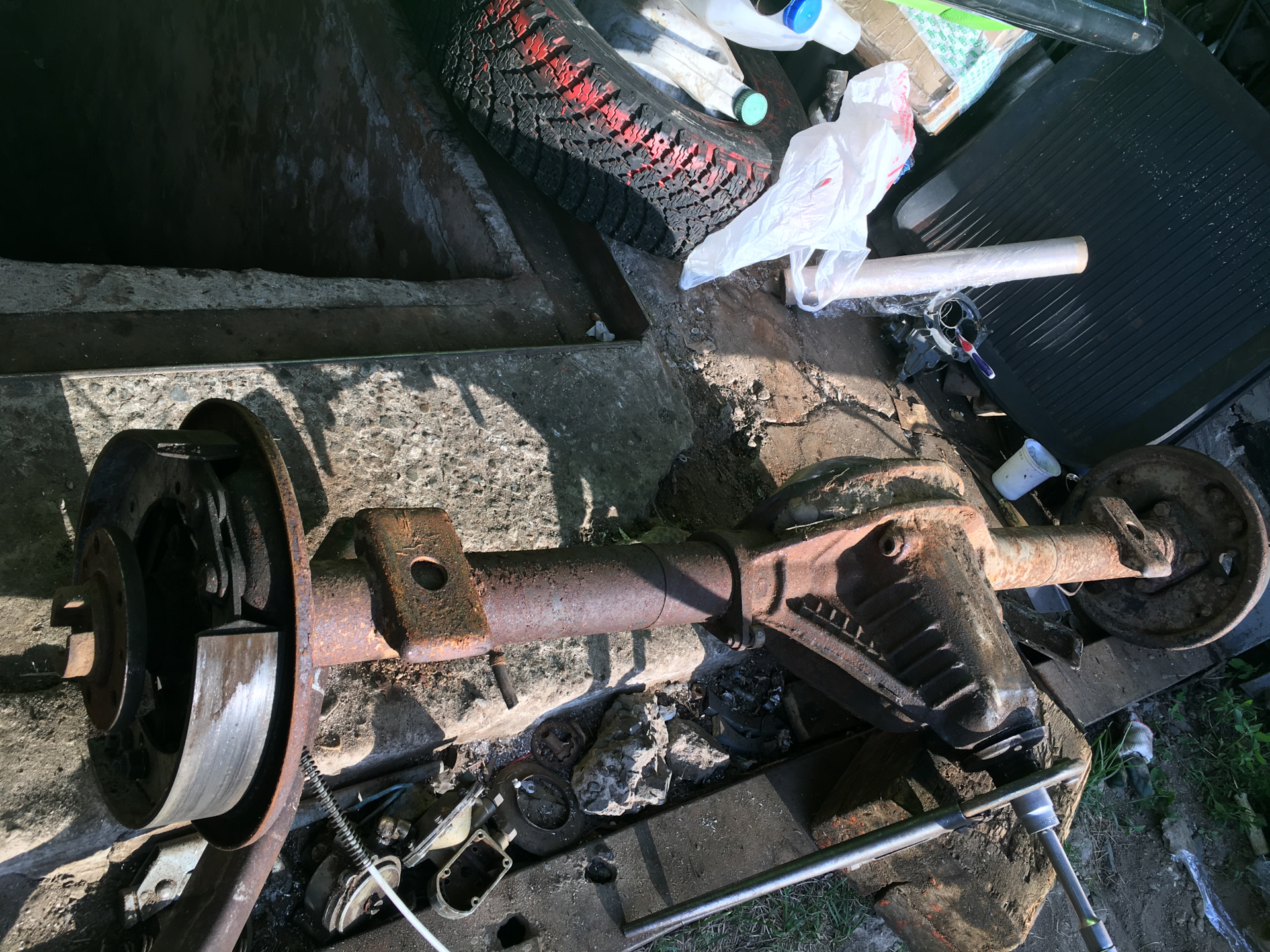

Мост 3110 мне достался еще лет 8назад, когда менялась передняя подвеска 3110 на дисковых тормозах, потом вкатил шары, а мост на машине жир родной 24, дмал здохнет от V8 поменяю, он подывает, но сдаваться не собираетя. А мост 3110 все 8лет валсля в гараже и только сейчас дошли руки разобрать его, а если повезет, то перебрать и поставить на зеленую.
А теперь самое интересное, разобрал я его быстро, балго ничего трудного нет, но после разборки не обнаружил распорной втулки регулировки главной пары, думал выпала и закатилась, но ее не было, подшипники сидели просто так.
Не имею большого опыта общения с мостом 3110, но новая распорная втулка не должна садиться так, а при затяжке уходить вглубь, но здесь она просто не залезет, нет конусной проточки.
На сколько понимаю мост ранний и пара старого образца.
Следовательно втулку все такие в эту пару не запихать и ее быть по заводу не должно, с другой стороны можно разбирать и собирать фланец до бесконечности, втулки нет и реглировка просихоит жестко шайбами.

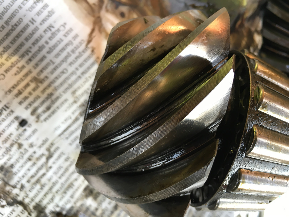

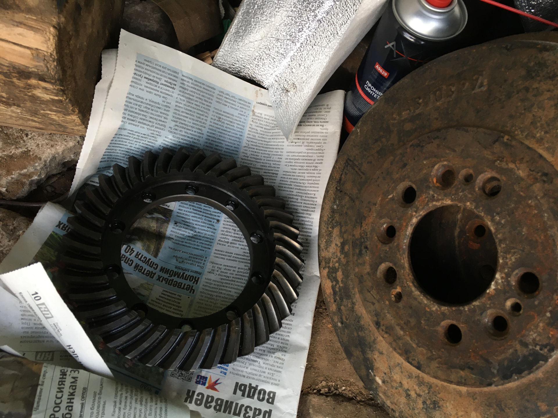

По состоянию главной пары, на мой взягляд регулировка зацепления была не идальна и пятно ушло вглубь, два неправильная регулировка подшипников, которая привела к частичному зацеплению и глубоко они не заходили.
А тепрь нужен совет бывалых, жизнспособна ли такая пара по шумности и живучести, если ее поставить и отрегулировать, или хлам?

Распорные втулки появились на 105х Волгах, с какого года не скажу. У Вас пара старого образца, регулировка подшипников вала ведущей шестерни осуществляется дистанционными шайбами (как на УАЗ к примеру)
На 24 мосту так же регулируется, просто считал, что все мосты 3110 идут с регулировочной втулкой, сейчас поизучал тему более глубоко и оказалось, нет.
Ну износа я там не увидел, и смысла менять так же. Скорее следовало на биения ведомую шестерню проверить, насколько в допуски укладывается. Да и положение пятна по-моему вполне нормальное. С нормальной регулировкой подшипников я думаю ничего выть не будет. Да и найти новую толстую пару вряд ли получится. Если уж менять, то на новый дифф от газели с четырьмя сателлитами.

Шуметь может, но на ресурсе сказаться не должно.
Думаю соберу на ней, а там видно будет.
А что оно должно шуметь естли правильно отрегулируешь все будет ок

Я бы не сказал что хлам, хорошие шестерни . конкретно с волговским мостом опыта не имел . есть опыт регулировки и замены конических шестерен в тракторной кпп . так вот если изначально регулировка была неверная, после регулирования шестерни будут шуметь пока не приработаются . то есть после сборки скорее всего мост будет выть . возможно долго, возможно нет .
