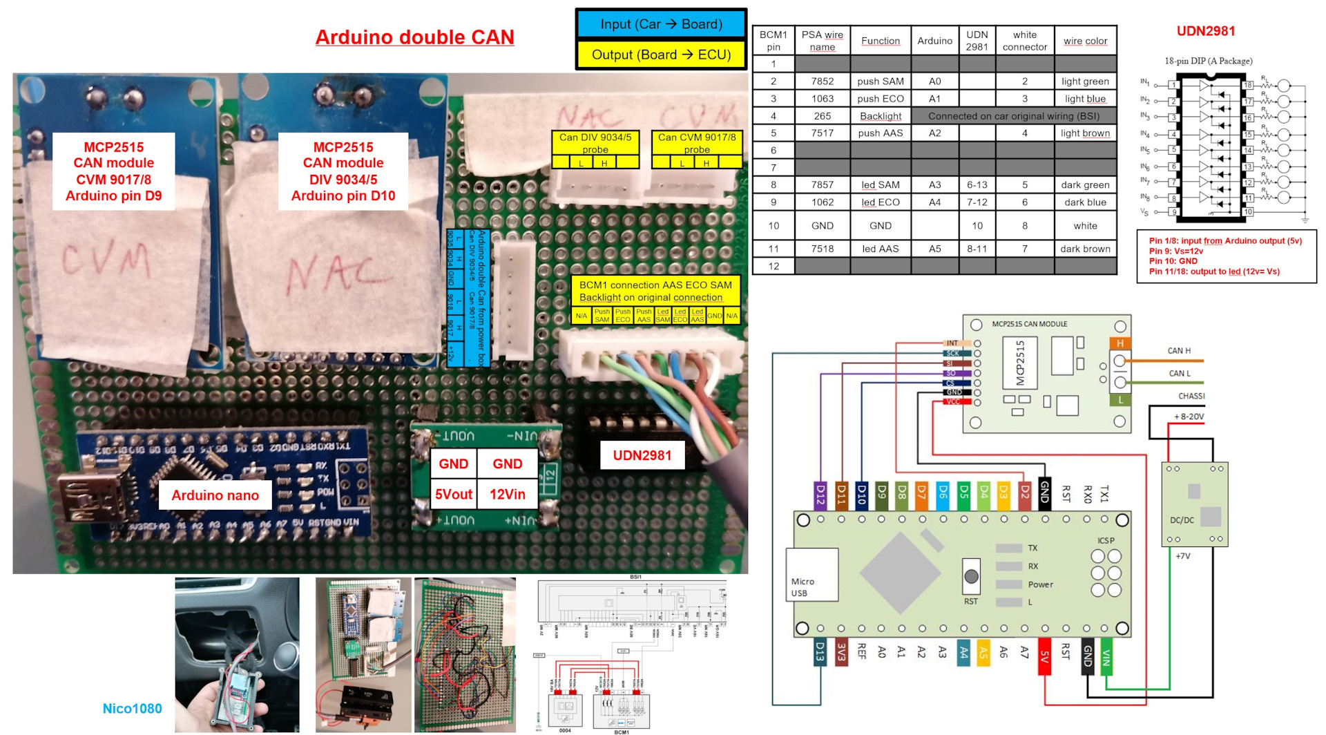

Я публикую последнюю версию своей программы, она включает в себя множество функций, и я использовал ее в течение 6 месяцев без каких-либо проблем.
I publish the latest version of my program, it include many functions and used it for 6 month without any issue
github.com/nico1080/DS4-cirocco-retrofit/tree/main
Основные функции программы:
Заставить SAM (Surveillance Angles Mort, монитор слепых зон) NAC togle переключатель работать
AAS (Aide Au Stationement, датчик парковки) необходимо закодировать BSI для прослушивания NAC, а не кластеризации (можно написать некоторый код, чтобы оба работали)
Отображение ограничения скорости из данных CVM и NAV (см. комментарий)
Исправить индикатор SAM на cirocco (кадр 0x321) (спасибо Infizer)
Исправлена анимация на cirocco (кадр 0x236) (спасибо Infizer)
Отображение зелено-оранжевой линии на cirocco (на cirocco необходимо активировать AFIL и LKA) (спасибо Infizer)
Заставьте индикатор AFIL мигать при пересечении линий без указателя поворота (см. комментарий) (спасибо Infizer)
Отключение системы «Стоп-старт» через 5 с после запуска двигателя
Исправлен возврат MEM к значению по умолчанию для всех настроек (40 км/ч) (спасибо Infizer)
Двойное нажатие MEM установит и активирует круиз-контроль/ограничитель скорости на скорректированное значение скорости (смещение + дождь, см. комментарий)
Физическое соединение с кнопкой/светодиодом AAS/ECO/SAM, чтобы они снова работали и добавляли другие функции (см. комментарий)
Отображение передней/задней камеры (VisioPark2) нажатием кнопки AAS/ECO (см. комментарий)
Отображение передней камеры (VisioPark2), когда AAS обнаруживает переднее препятствие (см. комментарий)
Измените атмосферу/тему Cirocco, нажав кнопку ESC на руле (см. комментарий)
The main functions of the program:
Make SAM (Surveillance Angles Mort, blind spots monitor) NAC toogle switch work
AAS (Aide Au Stationement, parking sensor) need BSI to be coded to listen to NAC and not cluster anymore (some code could be wrote to have both working)
Speed limit display from CVM and NAV data (see comment)
Fix SAM light on cirocco (frame 0x321) (Thanks to Infizer)
Fix animation on cirocco (frame 0x236) (Thanks to Infizer)
Display green/orange line on cirrocco (AFIL and LKA need to be activated in cirocco) (Thanks to Infizer)
Make AFIL indicator flash when lines are being crossed without turn indicator (see comment)(Thanks to Infizer)
Deactivate Stop & Start 5s after engine start
Fix MEM returning to default value for all setting (40km/h) (Thanks to Infizer)
Double pressing MEM will set and activate cruise control/ speed limiter to a corrected speed value (offset+ rain, see comment)
Physical connection with AAS/ECO/SAM button/led to make them work again and add other function (see comment)
Display front/rear camera (VisioPark2) by pressing AAS/ECO button (see comment)
Display front camera(VisioPark2) when front obstacle is detected by AAS (see comment)
Change Cirocco ambiance/theme by pressing the ESC button on the wheel (see comment)
