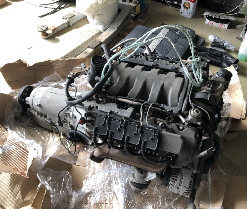

Авто встает на стапель — покупается передняя часть кузова от m112го — и на стапеле уже ставится новая балка с приобретенного кузова под m112).
Ну а далее туда встает m113 5.5 атммо), меняются ступицы-привода-редуктор. Полностью меняется проводка на ME2.8 и все вытекающие из этого, ESP, ABS, кулиса, приборка и т.д…
На выходе будет C55 на 3.07 редукторе для начала.
Теперь 🙋♂️ вопрос?!
Хоть кто нибудь переделывал переднюю часть кузова от m111 под m112?
Помимо балки двс, какие еще изменения требуется внести? физически в переднюю часть автомобиля.
Тунель акпп подойдет под 722.6?
Короче пока занимаюсь поиском необходимого, приемные трубы с катализаторами, передний бампер АМГ — пока самые проблематичные детали(.

Все только в планах, поставил пока 722.632 от s500 на блоке от ofgear.
Мотор 113 пока лежит, нет информации что делать с балкой, рулевым редуктором. Все эту информацию прячут

больше отличий по кузову нет, даже передние двери совместимы от рестайла и дореста.
все отличия 111 и 112 кузов только в балке ДВС.
Будем надеется что только в этом)
sdmlcom
Неверное суждение. Крепление рулевого редуктора как и сами редуктора отличаются у м111 и м112
