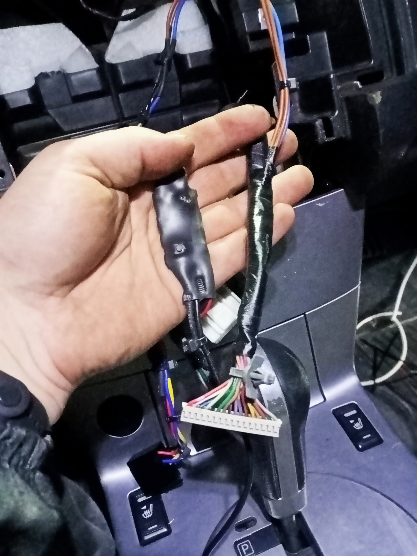

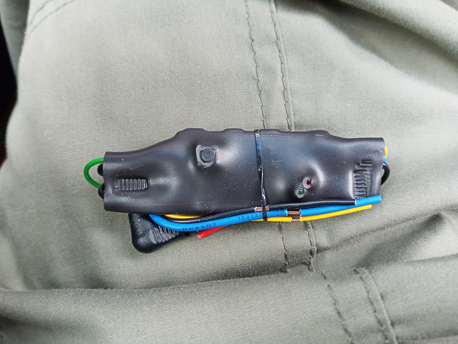

Пришел мне адаптер star key. Уже пользовался таким ранее на прошлой машине, он единственный законектился с магнитолой Aura. Заказывал тут: vk.me/adapter_star
Инструкция наиподробнейшая!) тут вопросов нет.

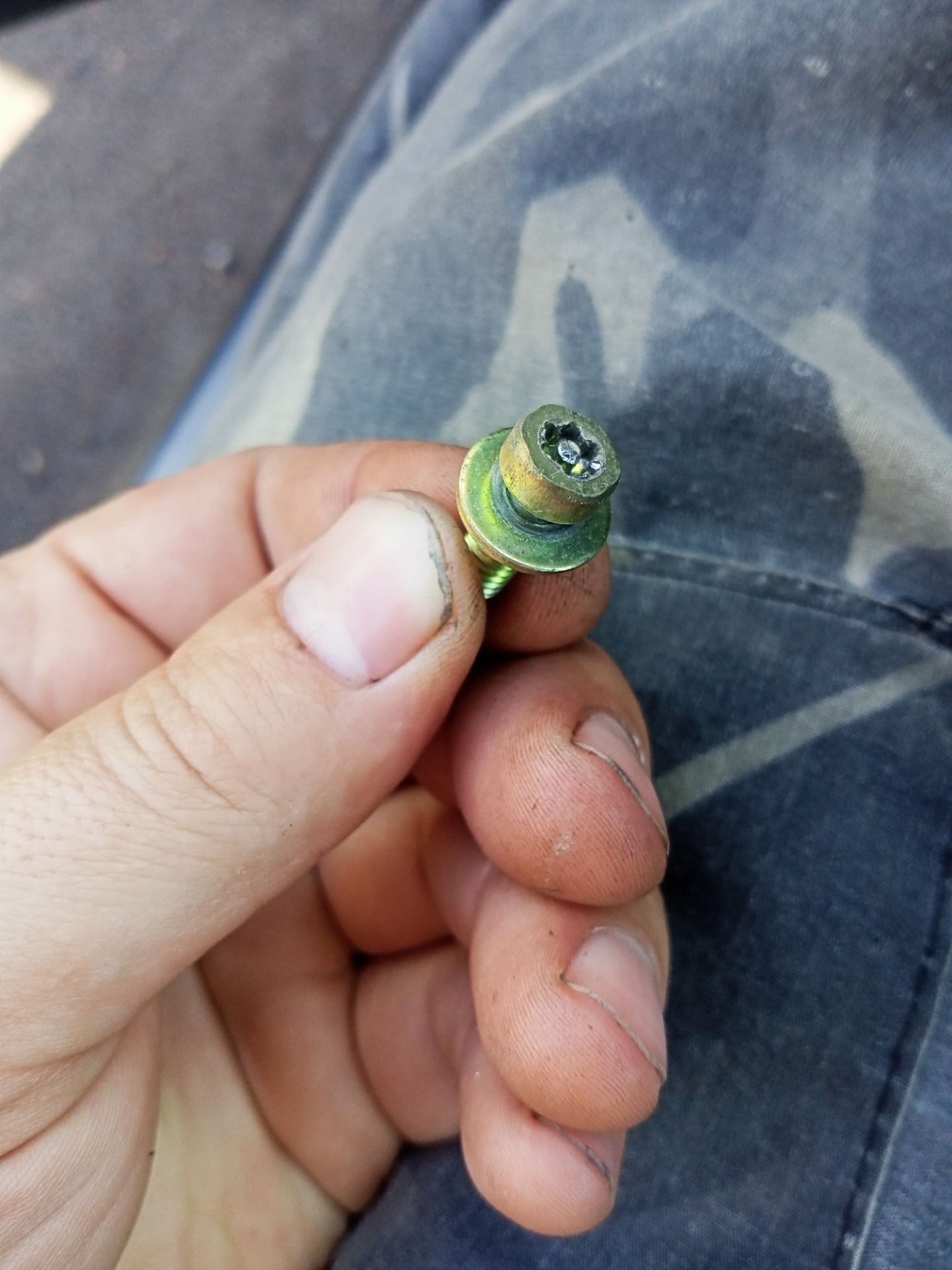

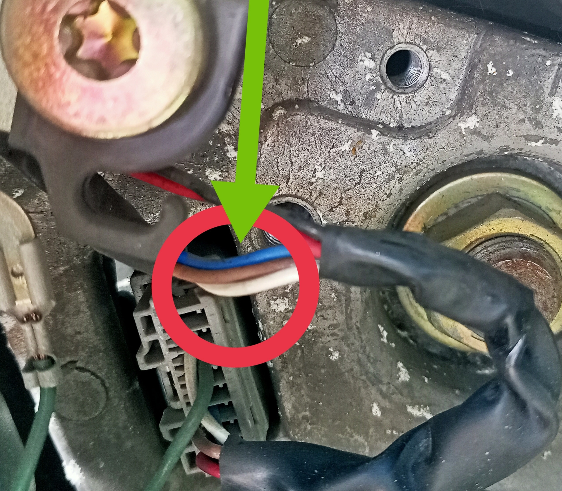

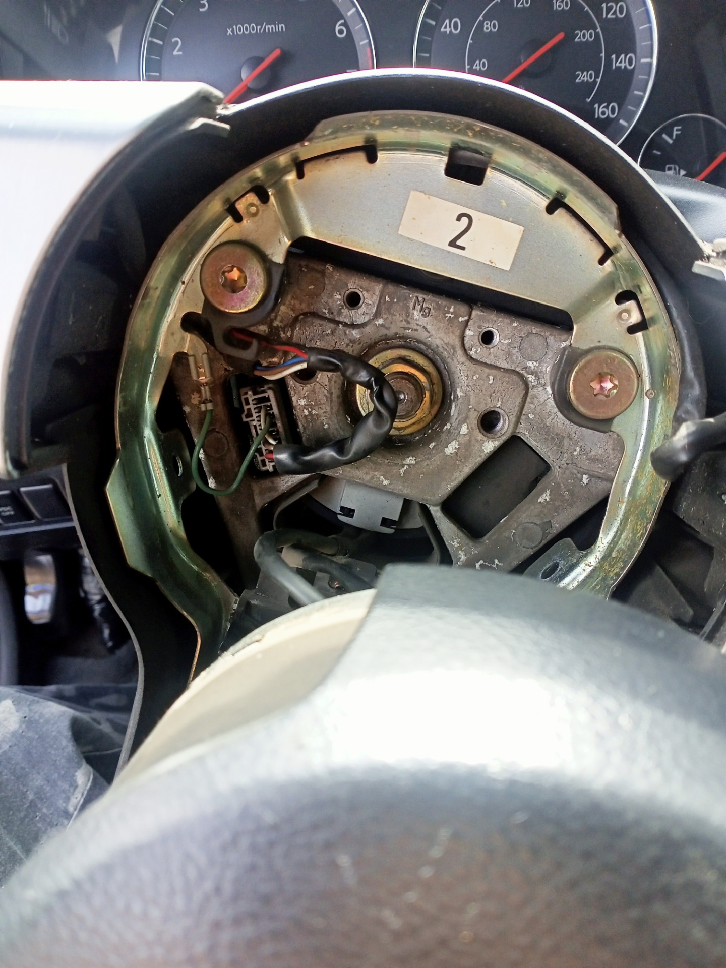

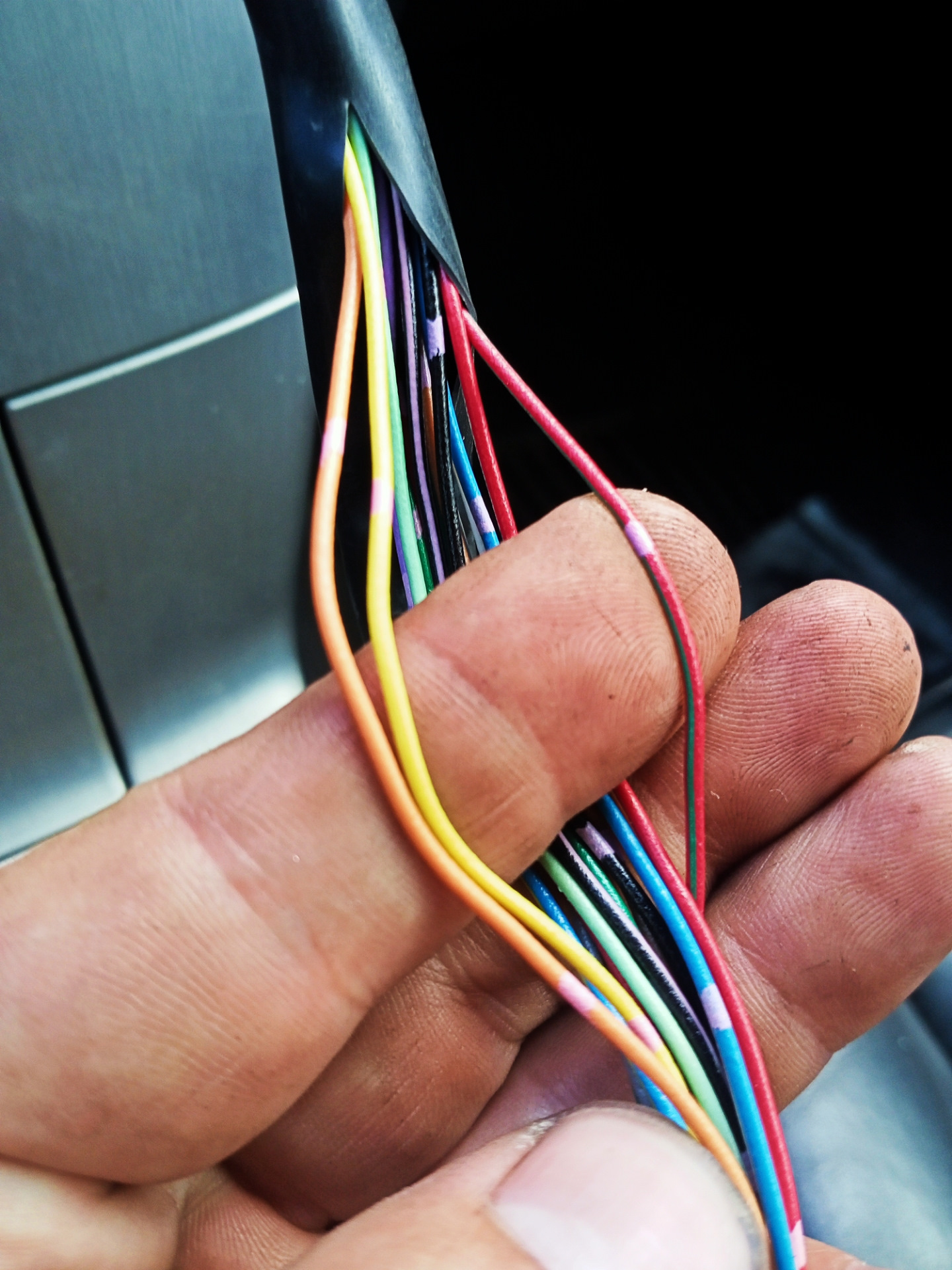

Снимаем подушку руля (она же бибикалка).

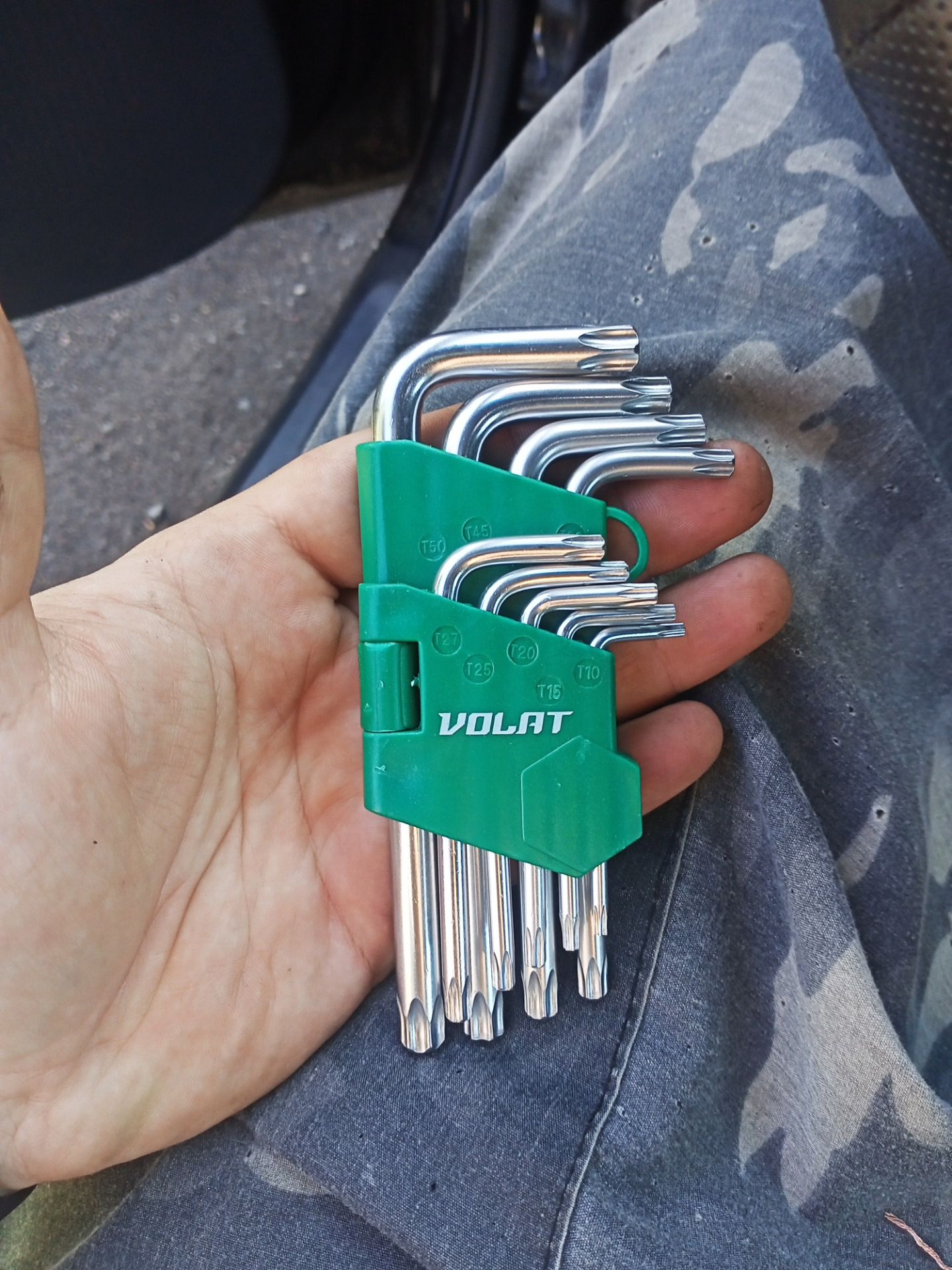

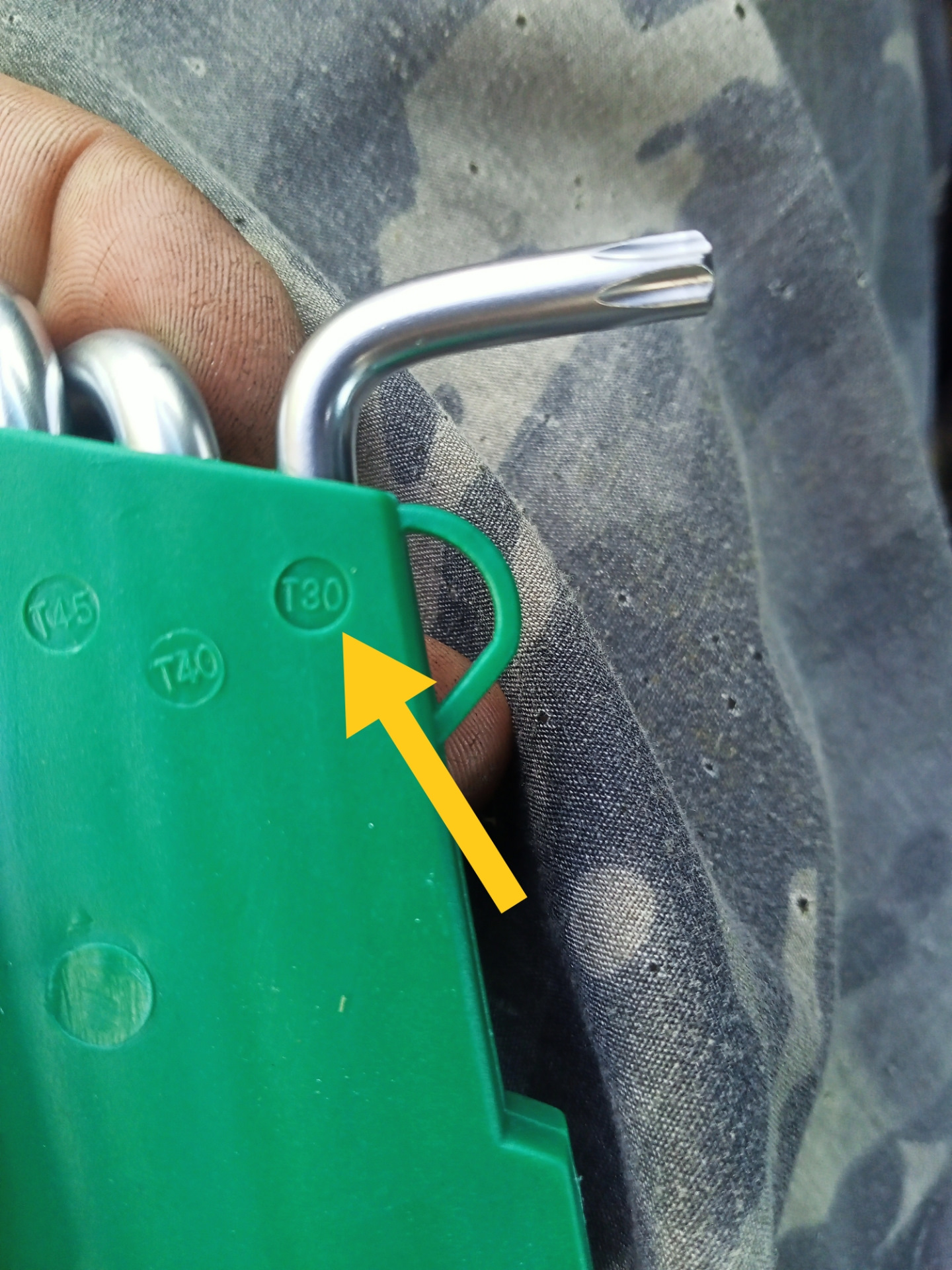

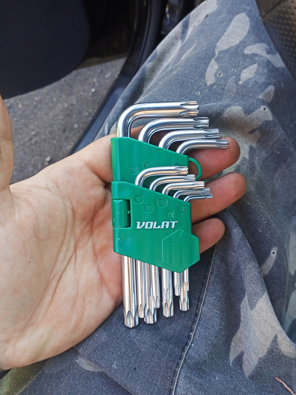

По бокам руля два болта под звёздочку с пипкой посередине. Такого набора у меня не было. Поэтому все попытки открутить их чем нибудь другим привели меня в магазин инструментов)

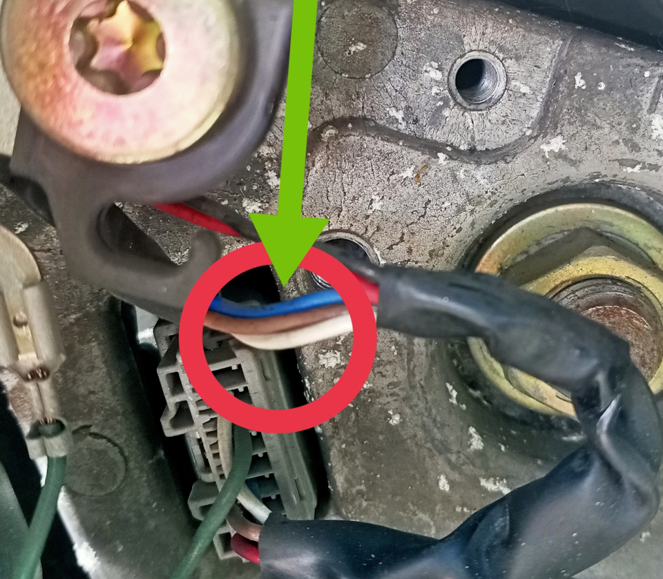

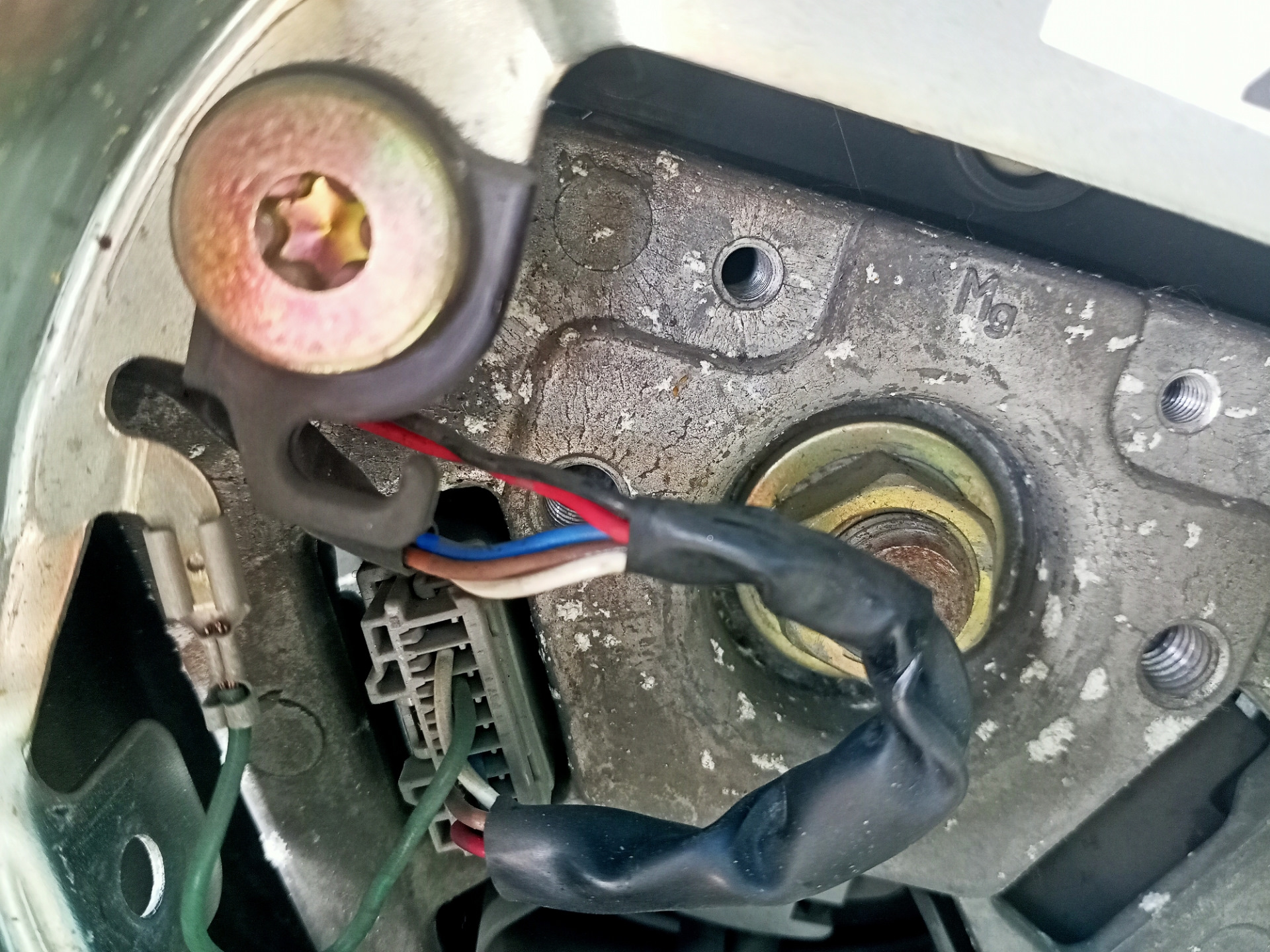

Болты открутили, снимаем подушку, провода никакие не отцеплял, видим фишку.
На ней 6 проводов:
Один провод массы на сигнал
Два провода от правых кнопок круиз-контроля
Три провода от левых кнопок управления магнитолы. Они нам и нужны.
У меня машина америкос дорест, отличаются ли цвета проводов на других машинах — не знаю.

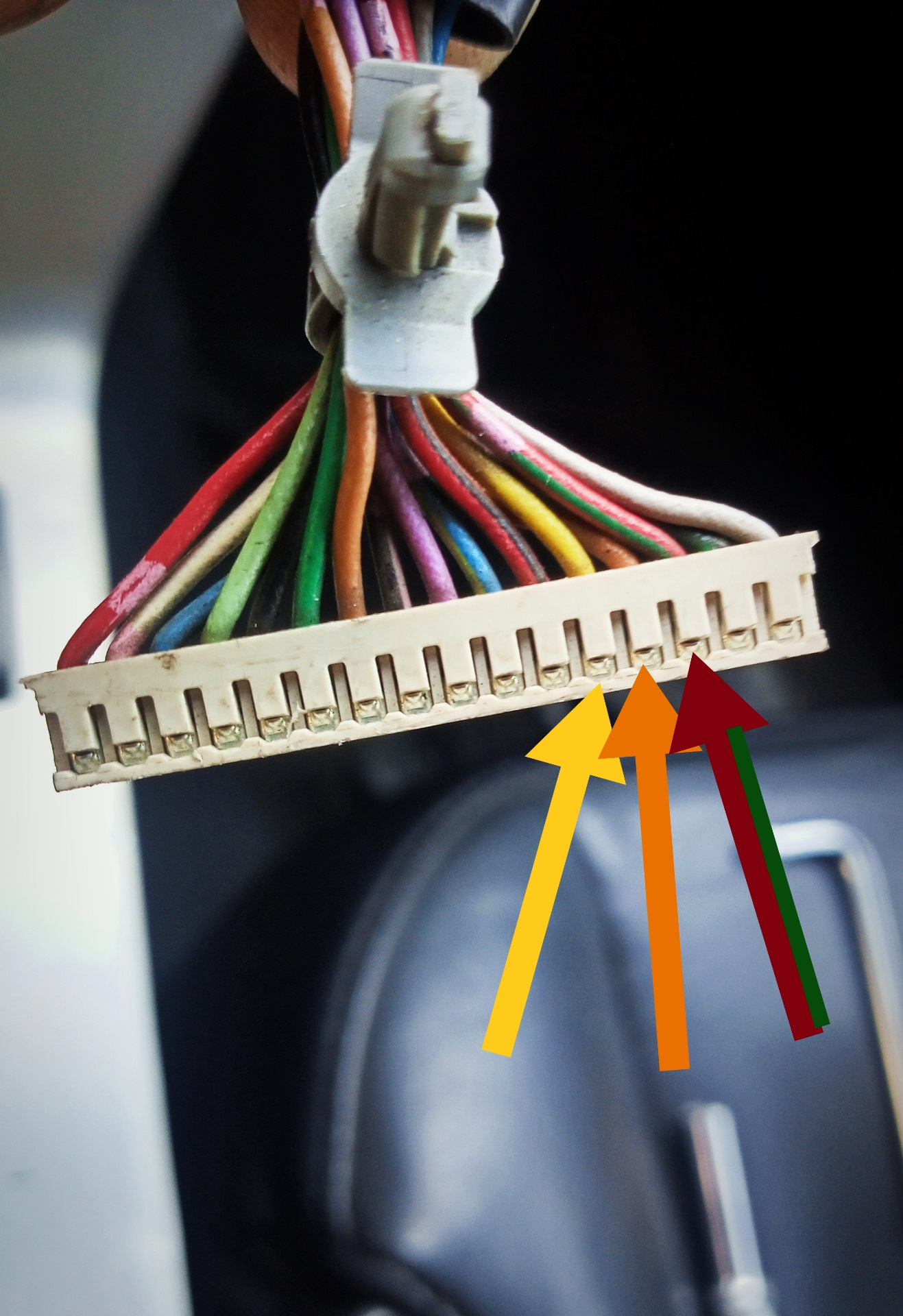

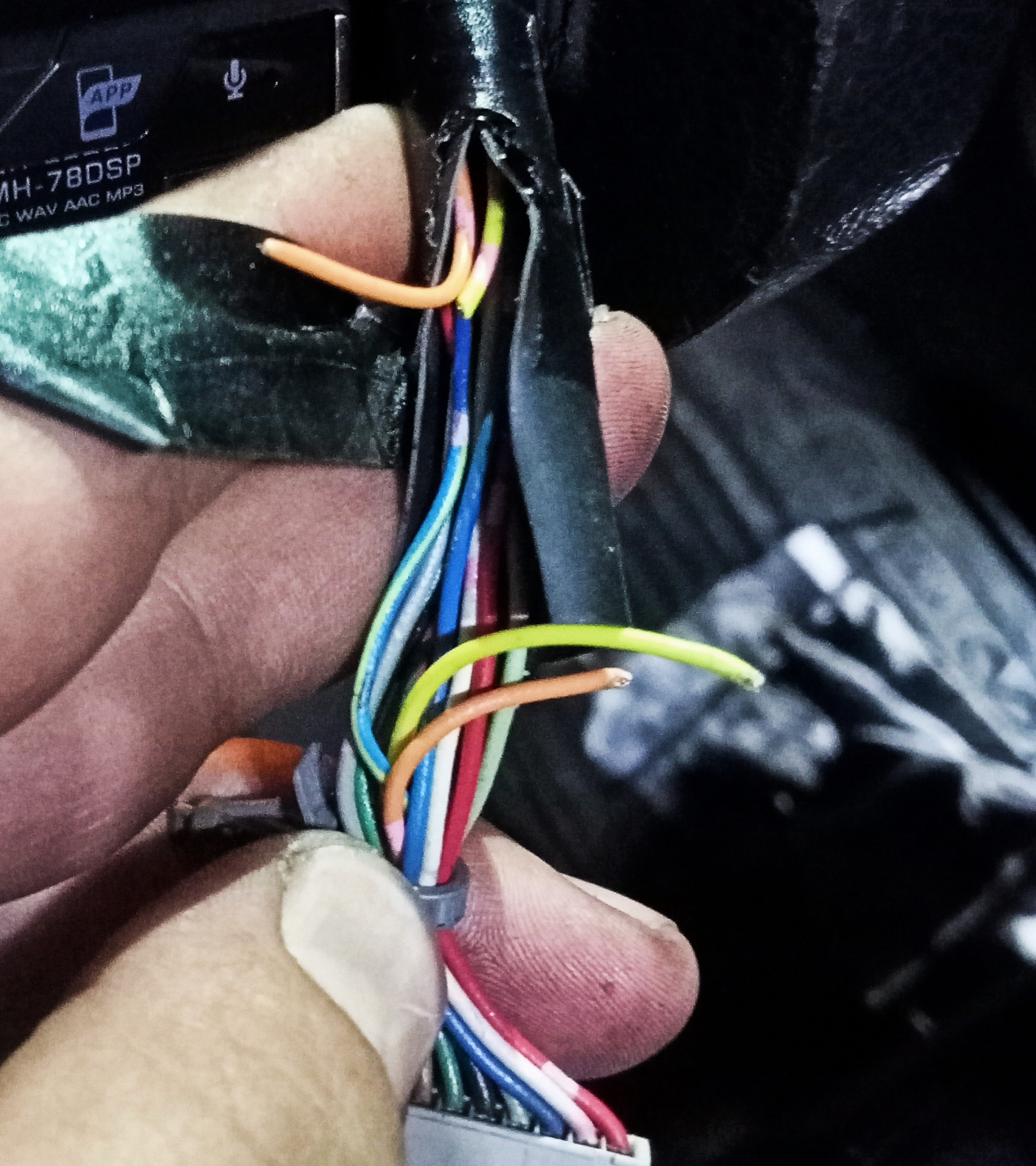

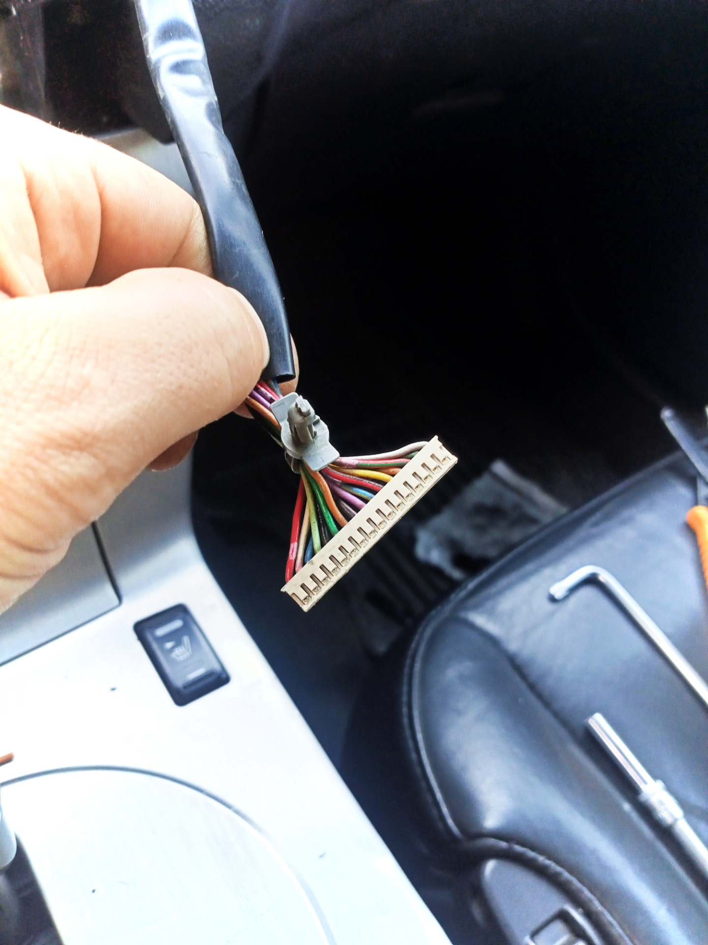

От кнопок мультируля идет три провода: белый, синий и коричневый. Проходят через улитку и выходят к разъему на центральную панель управления вот в эту фишку:
И от панели уже через шлейф заходят в штатный мафон. Штатки уже нет, поэтому подключаем ДО входной фишки.

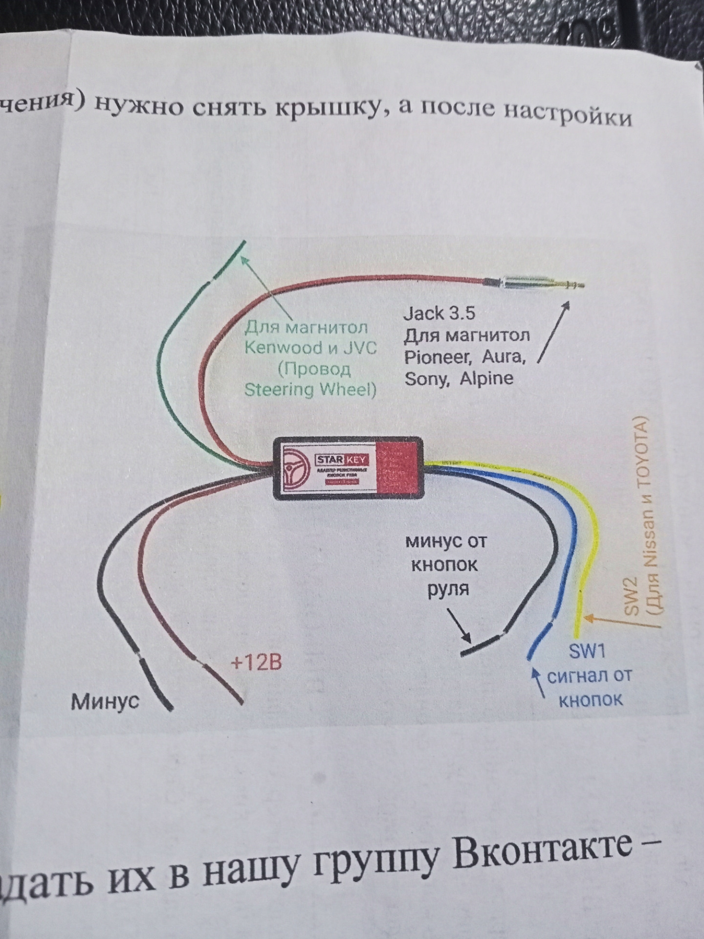

Итак. После прозвонки мультиметром определил какие где провода:
Синий в руле — это оранжевый на фишке — sw1 (key1)
Белый в руле — это жёлтый на фишке — sw2 (key2)
Коричневый в руле — это красно-зеленый на фишке — swGND (keyGND) или масса от кнопок руля.
Все подключаем по инструкции, по ней же и обучаем.
Все обучилось, но кнопки не заработали. И оказалось это потому, что в новой процессорной Ауре в разделе "система" есть настройки SWC. И там еще нужно было назначить кнопки. Там ничего сложно, кнопки назначил и все заработало) урра! — подумал я)
А вот и нет) после сборки всей требухи кнопки опять отказали.
Отказывали они в тот момент когда я подключал фишку к панели управления. Видимо там происходили какие-то ненужные процессы)
Все собрал, все работает.

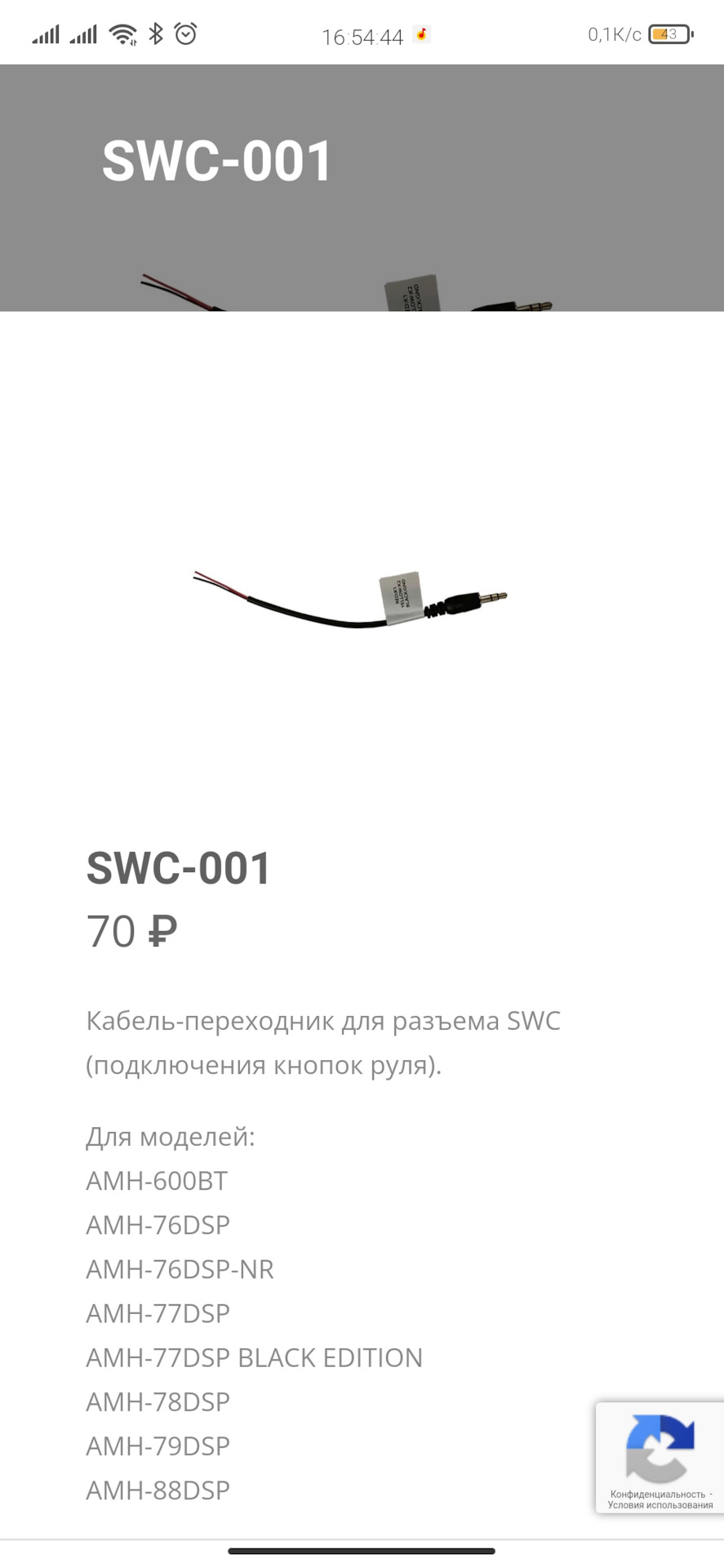

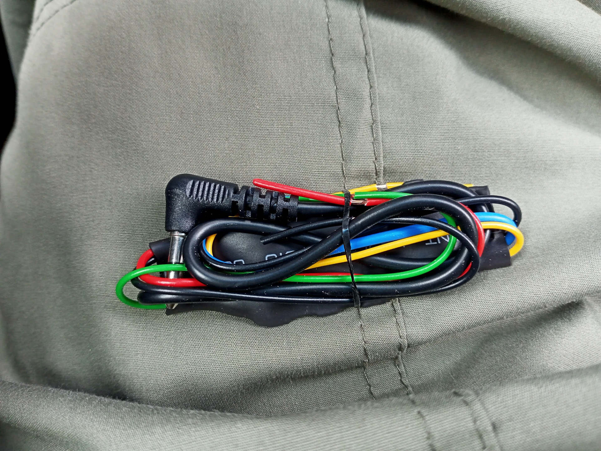

У ауры сейчас продается провод 3.5мм для подключения кнопок руля.
Разве без этого блока подключить не получится?
Ну вообще сейчас на процессорных аурах есть в меню настройки мультируль, привязка кнопок. Может и можно через этот провод прописать
Вот я как раз и попробую)
