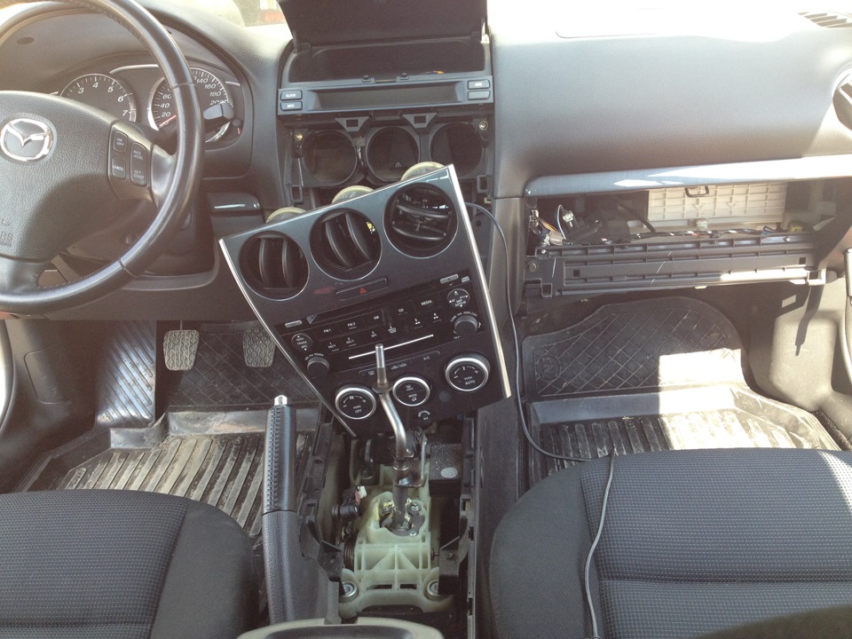

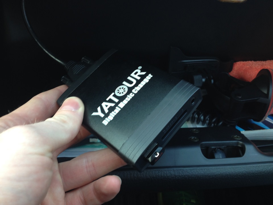

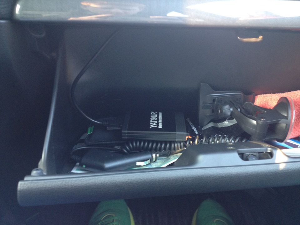

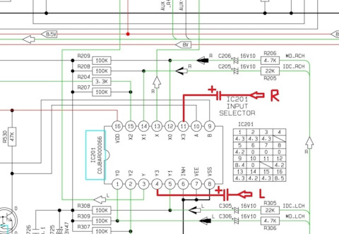

Купив машину был разочарован что магнитола даже не читает mp3, как решение проблемы нашел в инете устройство переходник со штатной магнитолы на выход usb aux. Называется данная чудо коробочка Yatour подключается очень просто так просто что даже подозрительно ни зговор ли это японцев и китайцев со взглядом на будущее?, да ладно это все шутки), у устройства есть свой штекер он как надо подключается в свободный вход штатной магнитолы ниче делать не надо просто воткнул и все).Разбирается панель очень просто и аккуратно я без опыта разобрал все быстро, так же в дальнейшем оказалось на ютубе есть видео как раз обо всем этом), ну для тех кто не нашел кратко опишу, начинаем разбор с подстаканников, затем откручиваем ручку кпп, достаем и этот отдел вместе с отделом прикуривателя отключаем его, откручиваем два самореза держаших основную панель(где все крутилки) внизу затем отгибаем углы бардачка, потом отсоединяем фиксатор бардачка с правой стороны, есть бардачка нет совсем убираем его, откручиваем болт на 10 держащий магнитолу с правой стороны он там один такой не перепутать, и аккуратно достаем всю панель.Продергиваем штекер нашего устройства из отдела бардачка и прямо в штатную магнитолу подключаем, проверяем работоспособность при включенном зажигании, все работает собираем все назад и бросаем её в бардачок), при желании и времени можно вывести её куда угодно но я не стал заморачиваться), все просто и удобно), качество звука передаваемое с флешки в 10 раз лучше чем с FM модуляторов…, но хуже чем с компакт диска СD…всем кто решился удачи), и главное делать все не торопясь и все получиться)), еще забыл написать что это устройство не универсальное нужно его подбирать под машину и магнитолу не забудьте), добавил фото как это выглядит на деле.

Молодец отличная работа! А еще очень важная информация. А как ваш штекер зашел к родной магнитоле? Не пояли нечего не доработовали? Как именно на мазду 6 по каким параметрам брать искать данный девайс?
А он как родной туда подходит, просто когда заказывать ятур будете укажите год авто и все будет норм) удачи.
