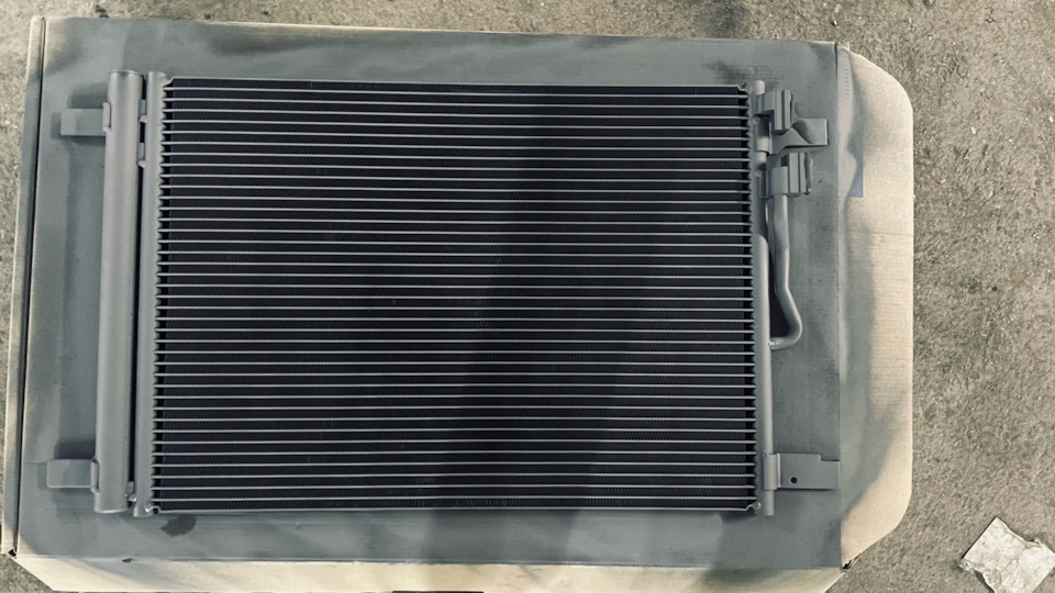

1) Конденсер (радиатор кондиционера) давно уже просился на покой, и перед летними дальними поездками решено было его заменить. Ввиду наличия большого количества положительных отзывов приобретено было следующее:
— Конденсер Luzar LRAC1851
— Уплотнительные кольца VAG 3D0260749C и 4D0260749B
Установка производилась по следующему алгоритму:
1. Откачать хладогент.
2. Демонтировать короб впуска, расположенный над вентилятором охлаждения.
3. Отключить разъем питания и демонтировать вентилятор охлаждения — он держится на двух защелках, откручивать ничего не потребуется.
4. Оторвать от радиаторов патрубки, слить антифриз.
5. Демонтировать полностью, или же отогнуть локеры. Снять защиту, если таковая имеется.
6. Демонтировать бампер, поругаться на дурацкие винты крепления к крыльям.
7. Отщелкнуть кассету радиаторов. Если у Вас дорест, то крепления будут как на фото ниже:
8. Изъять кассету радиатора, вынимая их со стороны подкапотки. Готово.
Лузаровский конденсер встал отлично, колечки оригинальные к нему тоже отлично подошли. Заодно помыли радиатор.

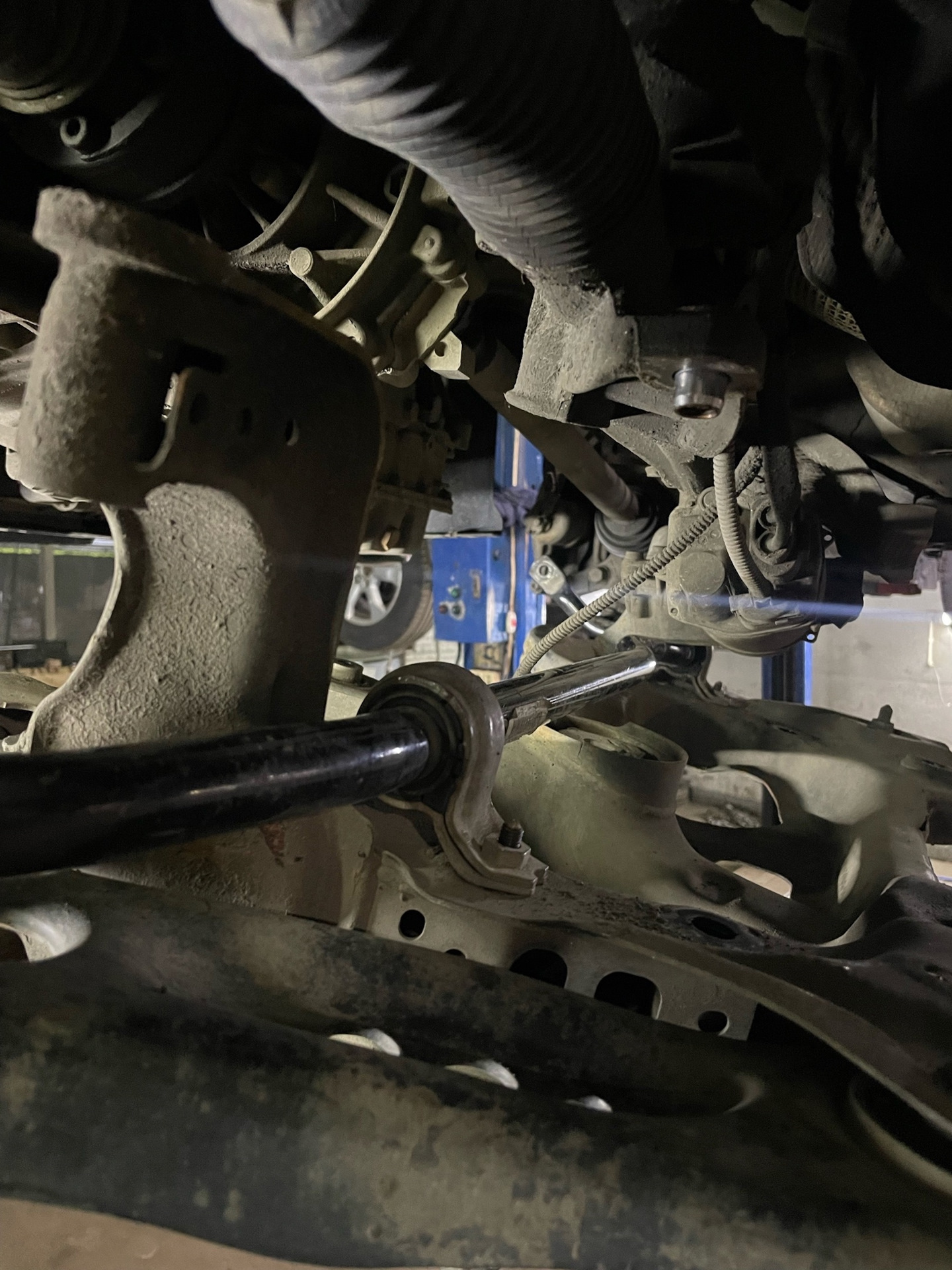

3) Передний стабилизатор пожирнее
Давно хотел попробовать поставить стабилизатор потолще, для чего и приобрел стаб 3Q0411303A (25 мм диаметром, 4 мм толщиной стенки).
Очень прикольные ощущения от нового стаба, машина стала гораздо острее реагировать на руль при перестроении, и меньше "рыскать" при движении по прямой. Рекомендую.

Стаб чтоб поменять, подрамник надо откручивать или так можно впихнуть ?
Только со снятием
