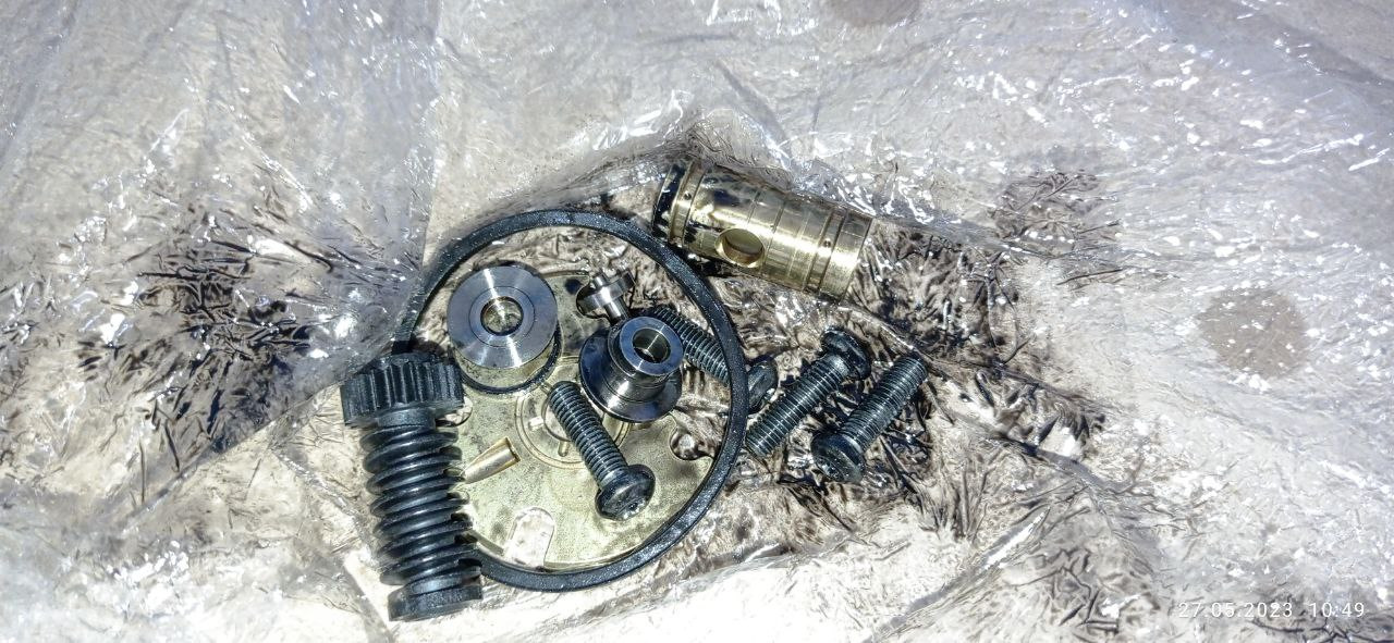

А мне поменяли ремкомплект и червяк на приводе, клин геометрии вылечился, у тебя возможно такая же история, там сервопривод может заедать
