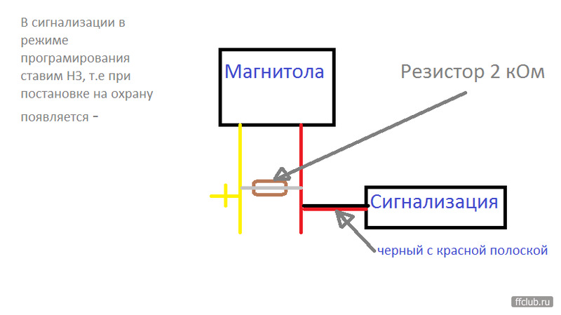

Здорово придумал! Получается сигналка доп каналом имитирует нажатие кнопки ВКЛ/ВЫКЛ? Малогабаритное реле намного меньше обычного автомобильного? Вход АЦЦ при тако варианте необязательно же подключать? Вот здесь ещё интересный вариант изложен 4pda.ru/forum/index.php?s…78&st=11680#entry34145970, но у меня ПИК прошить не получается
Да, схемка у них конечно гораздо лучше этого варианта. Знал бы раньше, заморочился бы наверно полюбому.)
