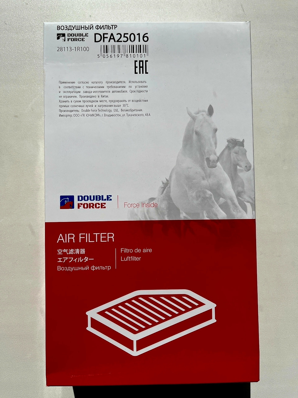

Рассмотрю в этот раз фильтра фирм:
1) Fortech, артикул FA079
2) Just Drive, артикул JDAX-043
3) Double Force, артикул DFA25016

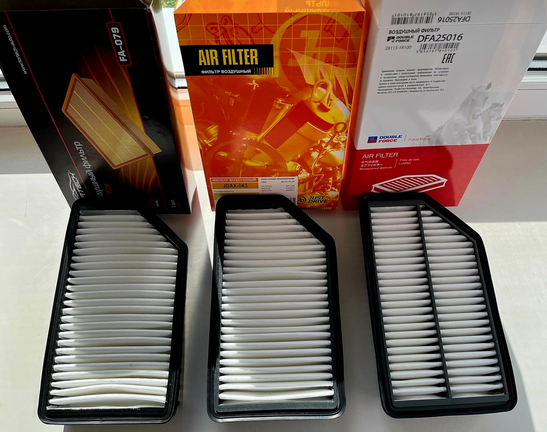

Ну и приступим к визуальному осмотру данных продуктов…

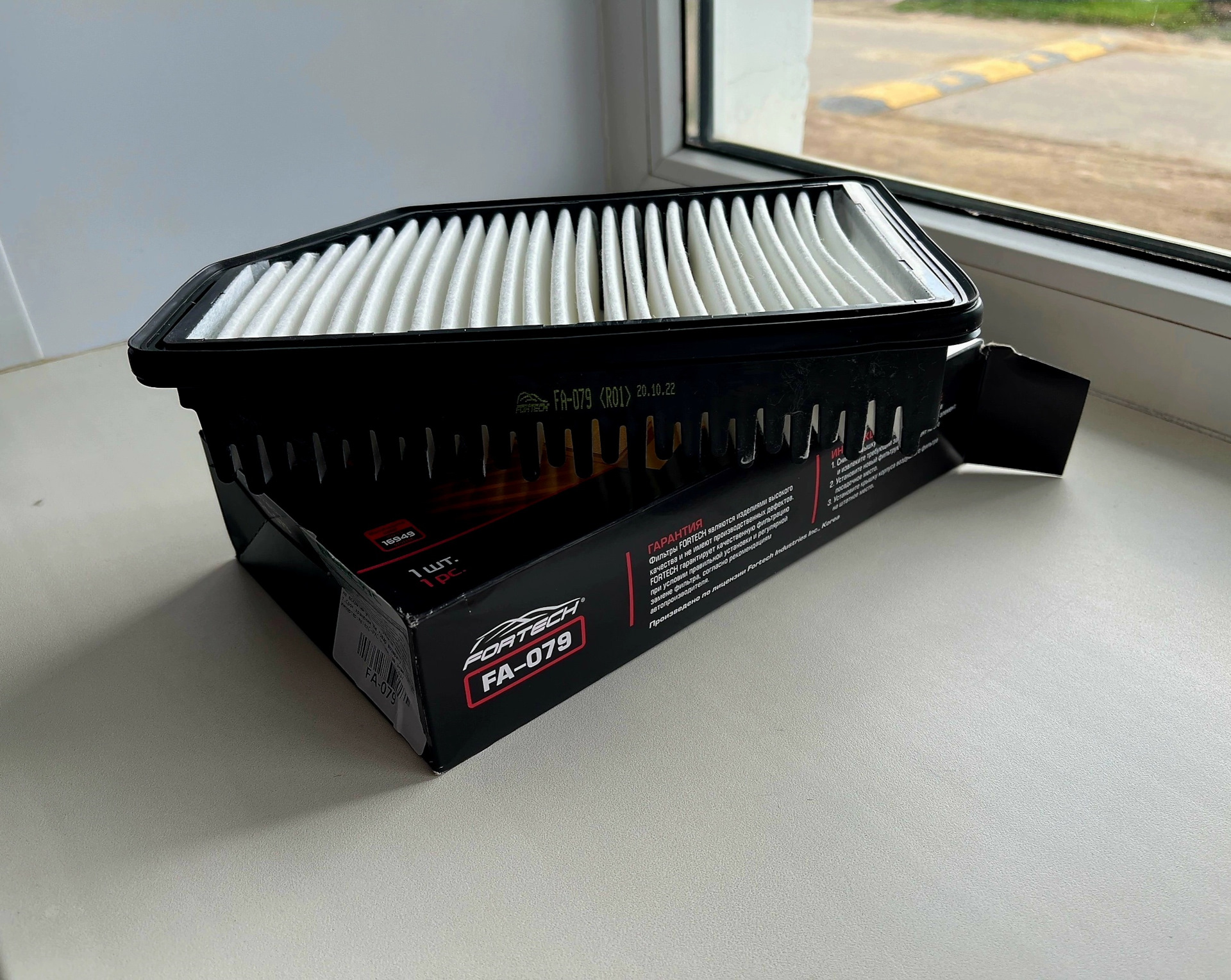

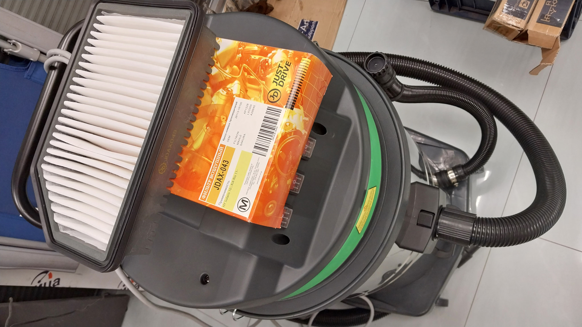

Коробки индентичных размеров, все три одинаковые. Сталкивался уже с таким, что коробка от фильтра больше по размерам, что чуть ли не два фильтра туда положить можно. Не главный показатель, но значит на упаковку количество материала выделили необходимое, а поэтому думаю меньше экономили на самом фильтре.

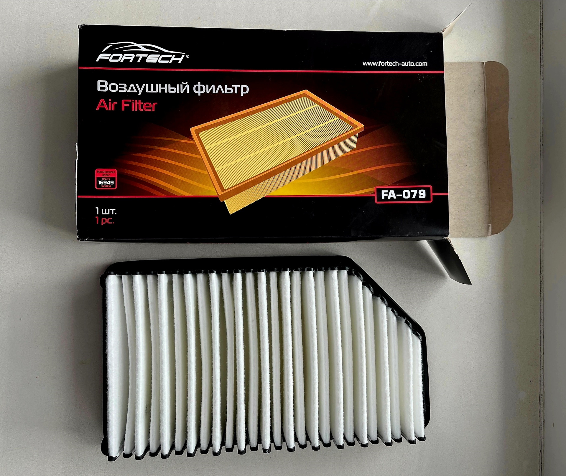

Теперь расскроем коробки и достанем фильтра…

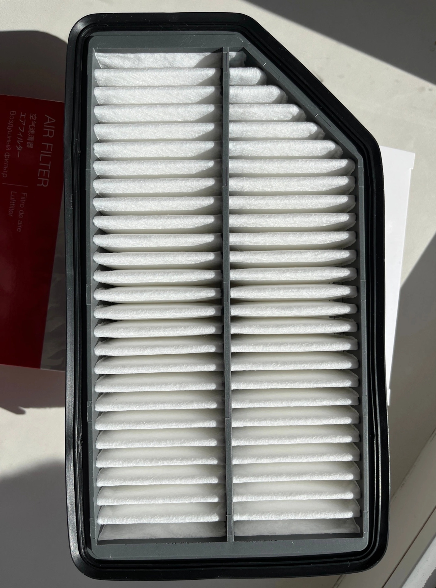

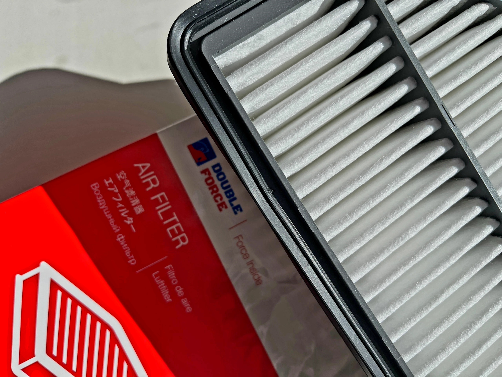

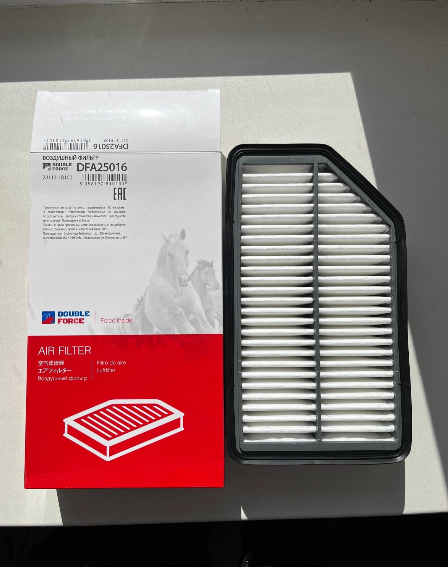

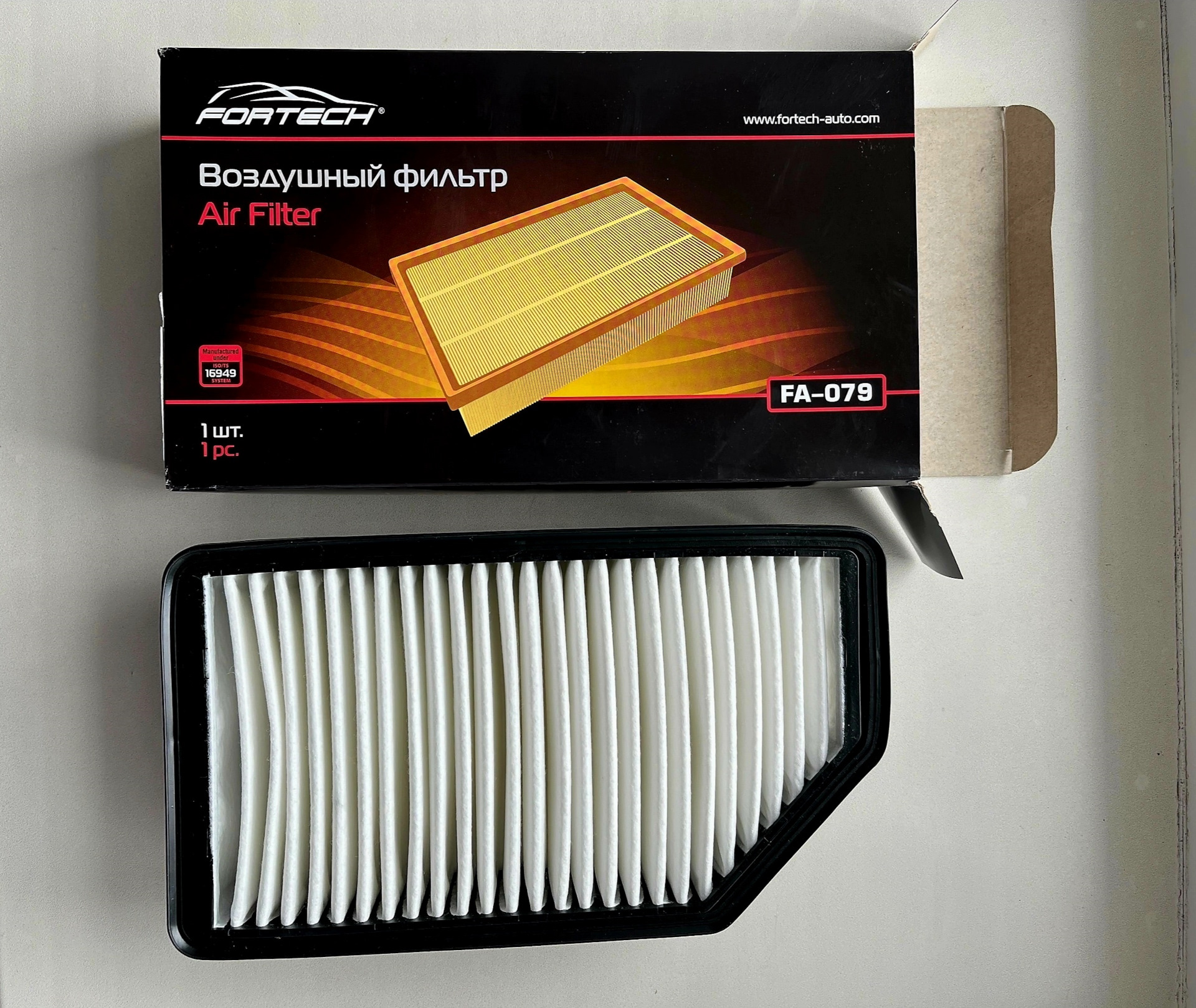

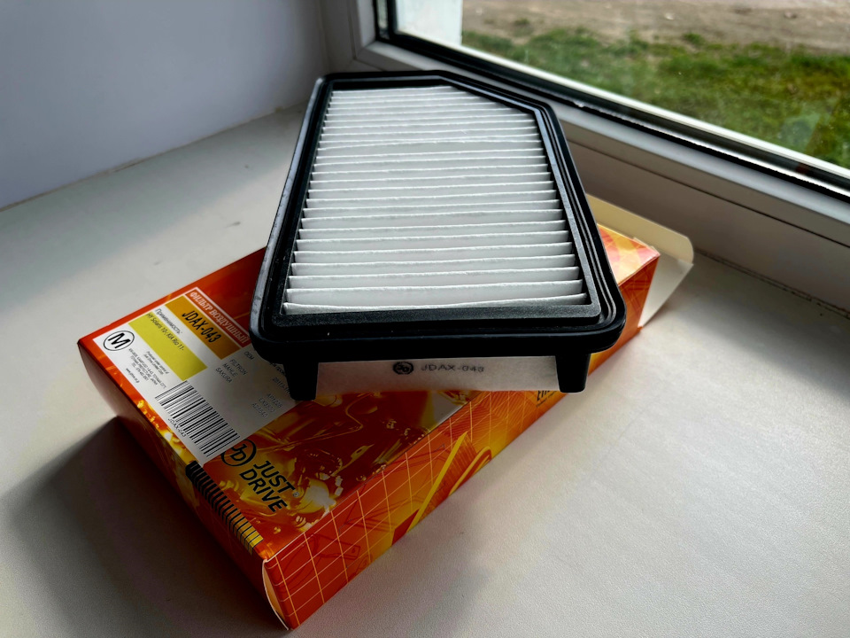

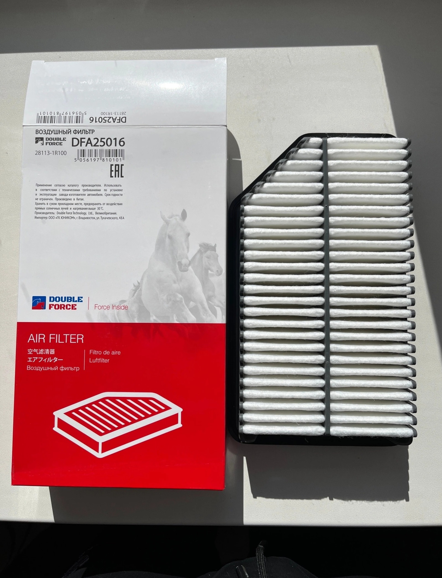

Как мы видим, у фильтров Just Drive и у Fortech нету ребра жёсткости, в отличии от Double Force.

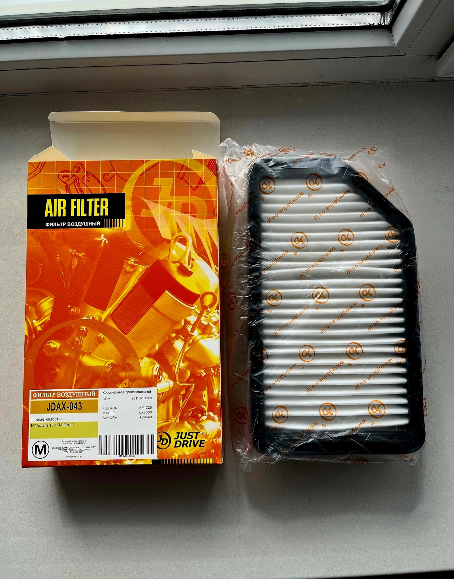

Рассмотрим с обратной стороны…

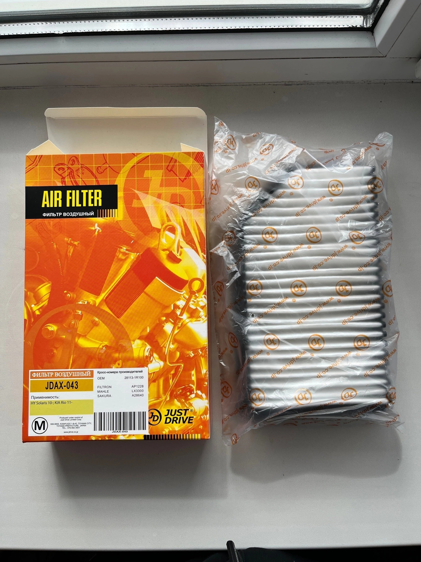

Стоит отметить, что фильтр Just Drive запаян в пакет, от проникновения влаги и пыли. Тоже самое было и с салонным фильтром, когда я делал обзор.
Все фильтра неоднозначные, если у фильтра Just Drive без ребра имеются небольшие кривые складки, что свойственно для таких фильтров, а у фильтра Fortech все очень криво, то у фильтра с ребром от Double Force складки более-менее ровные, за счёт ребра, а вот вся резинка кривая и фильтрующий материал жёлтого оттенка, будто бы выцвевший старый материал.
А вот и соответственно говоря, та самая кривая резинка на фильтре Double Force, о которой я уже говорил. Смею предположить, что в данных местах будет не плотное прилегание и в следствии чего будет всасывание воздуха с пылью и грязью. Которая в свою очередь полетит в дроссельную заслонку и в ДВС.
И такая резинка по всему контуру, что вызывает крайне негативные эмоции.

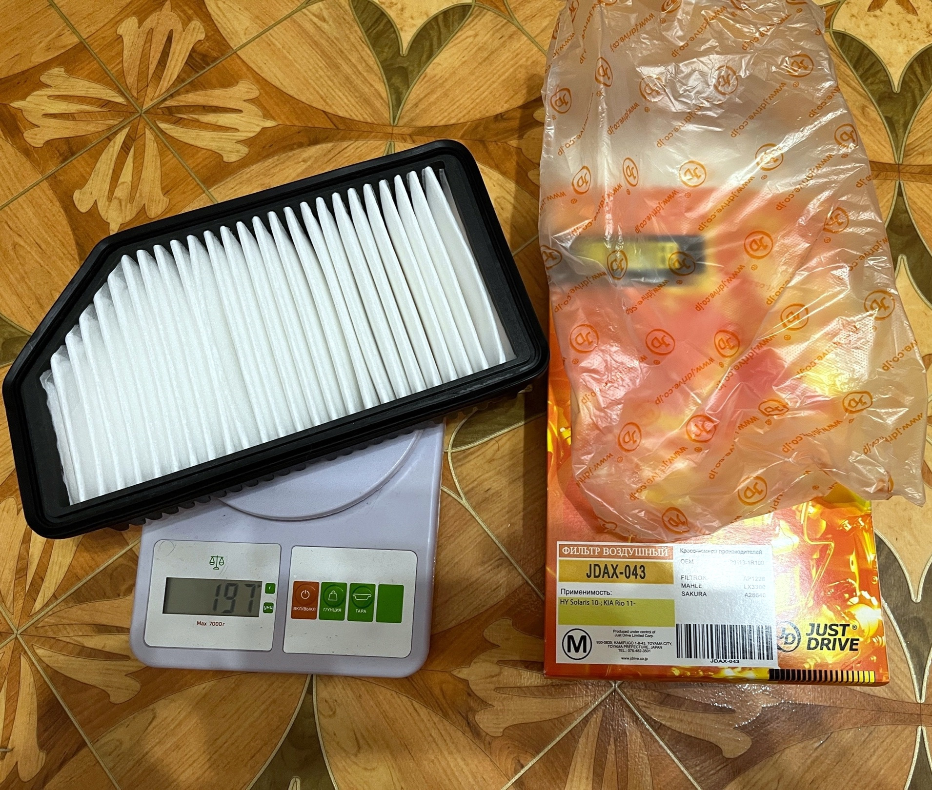

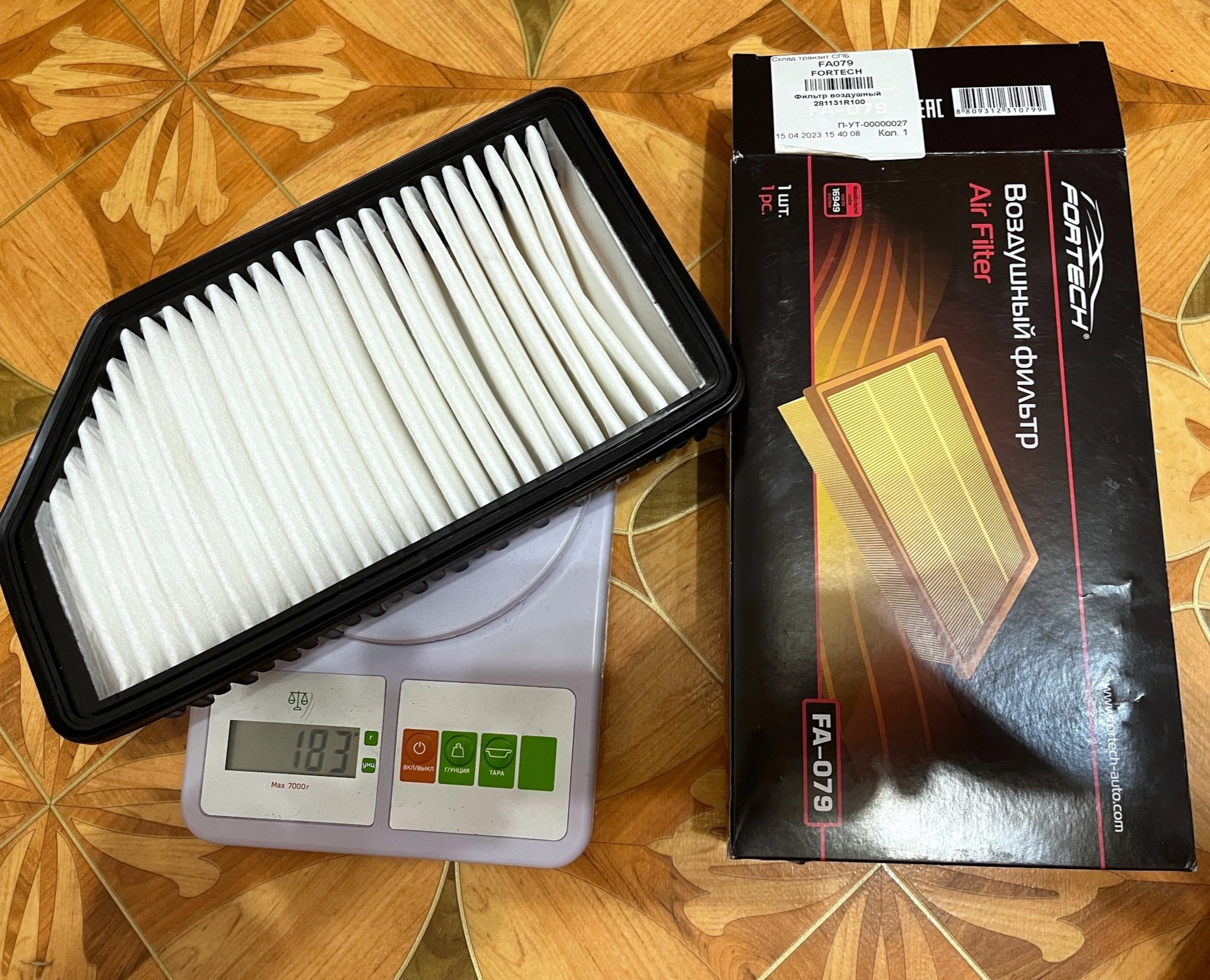

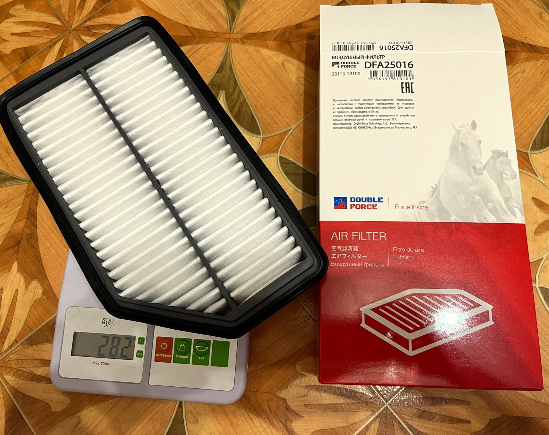

Хоть и фильтра отличаются по конструкции, я всё-таки решил взвесить данные изделия и узнать их вес. Оценить между собой получится Fortech и Just Drive, так как именно они оба идут без ребра жесткости, но и Double Force я тоже взвесил.
Кстати, здесь на фото видно, насколько у Double Force более жёлтый материал, нежели у других.
И так, вес:
1) Fortech — 183 грамма
2) Just Drive — 197 грамм
3) Double Force — 282 грамма
Здесь вес Double Force конечно превосходит аппонентов, за счёт того, что в данном фильтре пластика больше. Он увесистый, но я уже сталкивался с фильтром Marshall, который по весу был здоровяк, хоть и без ребра, а машина с ним никак ехать не хотела, будто бы убрал нулевик и установил сток фильт. Данная фишка, с плохой пропускаемостью воздуха у фильтров Marshall была замечена у многих, кто любит давить на педаль газа.
А вот если выбирать из фильтров без ребра, то у Just Drive веса больше, нежели у Fortech, хотя структура фильтра и материал чем-то схожи.
И так, подведя итог…из данных фильтров, бренд Fortech я бы вообще не рекомендовал никому, это самый слабый кандидат из данных фильтров, а цена на уровне конкурентов.
Фильтр фирмы Just Drive брать можно, материал свежий и беленький, небольшое количество кривых складок, что свойственно для фильтров без ребра жёсткости. Вес больше, чем у Fortech, следовательно сделан более качественно в этом плане. А резинка по всему контуру ровная, а не как у Double Force.
Фильтр Double Force в плане укладки рёбер выглядит достойно, на этом плюсы кончились. Материал старовато жёлтый, резинка кривая по всему контуру, что вызывает резко негативное впечатление.
Выбор, как говорится делать Вам, но а я для себя пьедестал выбрал так:
Первое место — Just Drive
Второе место — Double Force
Третье место — Fortech

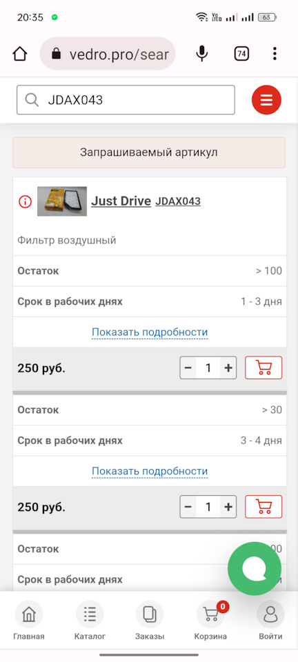

Как ты себе представляешь качественный фильтр за 250₽ в рознице, если только одна хорошая финская бумага стоит столько же?

Double Force внешне выглядит приличнее всех. Но для двигателя важно качество фильтроматериала. А вот здесь ко всем трём фильтрам есть вопросы.
У всех есть нюансы. DF просто с ребром, больше у него плюсов не увидел.
Ребро не плюс, а просто способ разместить фильтроэлемент оптимальнее для сопротивлению давлению воздуха. )
