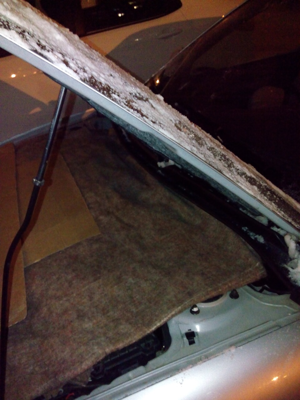

Казалось бы, что сложного в приобретении и укладке авто одеяла. Но можно поступить иначе и прилично сэкономить.
В строительном магазине берем дарнит и любой толщины изолон (фольгированный конечно лучше) и укладываем под капотом чередуя слоями.
Более эффективно сохранение тепла будет при наличии штатной термо-звуко-изоляции (это такая хрень к самому капоту крепится на клипсах), а при наложении вибро и шумоизоляцию на метал под штатную термо-звуко-изоляцию эффект увеличивается!
Теперь заключительная часть- "Картонка"- без нее нет смысла городить огород. Ёе мы просовываем между радиаторами и о чудо, и о боже и пресвятая троица- машина не выхолаживается!

Итог:
Двигаюсь на машине каждый день, на утро минус 30 или 40, мне без разницы, просто выхожу выгуливать собаку и завожу авто, есть авто запуск но предпочитаю выжимать сцепление. машина находится на подогреве от 220, но я не злоупотребляю- ЖЕУ ругается.
Проверял: при минус 30 за 3 часа двигатель остается еще теплым, за 4 часа двигатель уже руку холодит но масло в нем жидкое.
П.С.
При наличии даже пластмассового грязезащитного щитка или металлической брони с днища моторного отсека благоприятно сказывается на уменьшении выветривания тепла как при движении так и при стоянке.

+1, тоже утеплился, только я картонку еще обклеиваю фольгопластом блестяшкой к радиатору, постоянно грею 220 подогревателем, 1.5 часа до выезда нагревает до + 40 примерно. У тебя подогреватель подключен тоже через печку?
Выход горячего антифриза из подогрева 220 подключен через тройник на вход в салонную печку, забор для котла идет от нижнего патрубка на радиатор охлаждения.
Таким образом горячий антифриз проходит по кругу через салонную печку потом по движке потом опять в котел и заново по кругу.
Для чего так сделано- прогревается зона покоя дворников (за чтет конвекции, вспоминаем физику), садясь в авто можно просто махнуть веслами и лобовуха чистая, если нет брызгаю незамерзайкой (лью в бачек не разбавляя) и через 20 секунд можно ехать.
Плюс ко всему у меня стоит доп помпа (газелевская, да я знаю течет, но пол стакана в год добавить — не беда) на патрубке выхода антифриза из салонной печки. Она реально помогает- создает дополнительный поток антифриза в салонную печку, от этого воздух из сопел в салоне идет более горячий, особенно чувствуется при движении в пробке в мороз (-30-40) помпа двигателя не дает достаточной циркуляции при минимальных оборотах двигателя (на холостых и до 2000 оборотов в минуту)
У меня тоже через тройники но вход и выход котла врезаны во вход и выход печки, с таким подключением купил, не знаю как, но двигатель прогревается, при нагреве котлом лобовуха тоже оттаивает по низу. Позже хочу переподключить, долго греется, тут понятно в чем причина, надо менять точку подачи, может сделаю как у тебя. Кстати как прогревается у тебя, по временни и температура?
при минус 30 за 2 часа до отключения термореле (50-60 градусов) на котле Старт-М ("тюменка" в народе) а дальше котел просто остыть не дает и все.
В принципе у меня так же, может и не стоит трогать, ДВС прогревается и что еще надо, подогреватель такой же 1.5 кВт.
а при включенной доп помпы (от отдельного блока питания) за 30-40 минут!
