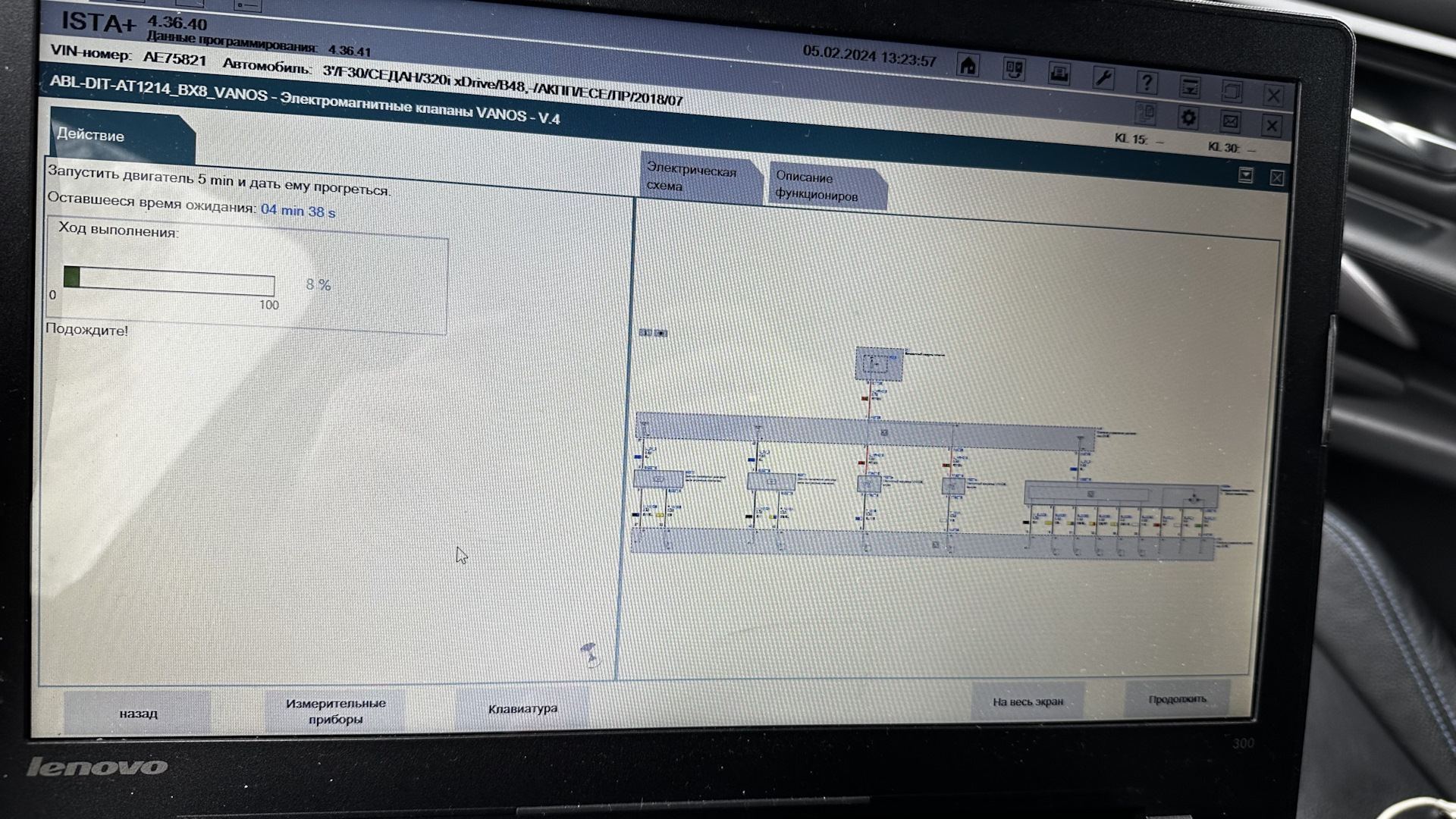

И так, как проверить?! В Rheingold/ISTA проходим во вкладку ТО транспортного средства — Ремонт/техническое обслуживание — Тестовый поиск, где просто печатаете слово "VANOS" (а где именно находится тест блока, в какой вкладке — не знаю, так и не удалось найти, через поиск проще всего)
в найденном списке вылезут 2 строки:
ABL-DIT-AT1214_BX8_VMЕ — Впускной электромагнитный клапан VANOS
ABL-DIT-AT1214_BX8_VMA — Выпускной электромагнитный клапан VANOS
Выбираете поочерёдно тест каждого клапана, если один из них не исправен, по окончанию теста получаем такую запись
И всё становится понятно))) в моём случае впускной клапан был исправен, а выпускной не отвечал, но раз туда лезем, решено менять оба.

Заменив клапаны, тестируем и получаем заветный вердикт
Ура! Победа!) Входе первых покатушек никаких подёргиваний и вздрагиваний не замечено, да и на низах стала ехать гораздо бодрее (или это моё самовнушение). Вообщем проблема устранена, ездим дальше.

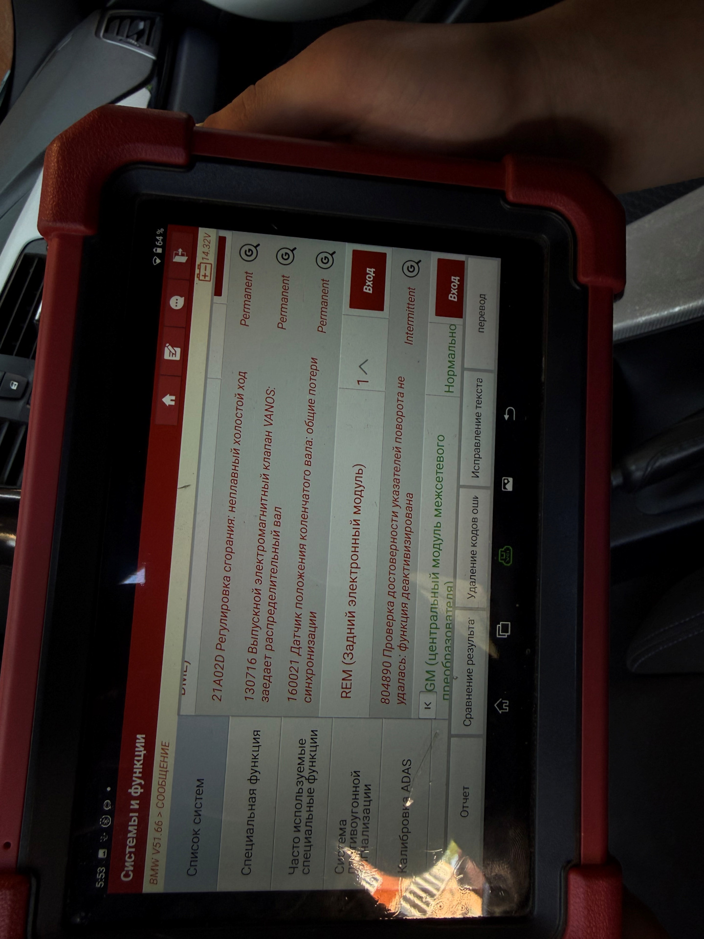

Всем доброго. Загорелся чек, на езду не повялило, на след день на холодную запуск был с каряхтением. Заехал на диагностику, перекинули местами клапана, скинули ошибку, сказали заезжай, если загорится снова. Загорелся, не сразу, но в тот же день, сказали Vanos под замену.
Заехал снова на диагностику
Выложу фото с ошибками:
Что скажете ребят?
Попробовать заказать и поменять электромагнитные клапана ваноса, стоят не дорого
Ну вот тоже к этому склоняемся, с чатом gpt 😂 досконально все описал, вывод такой подытожили.
