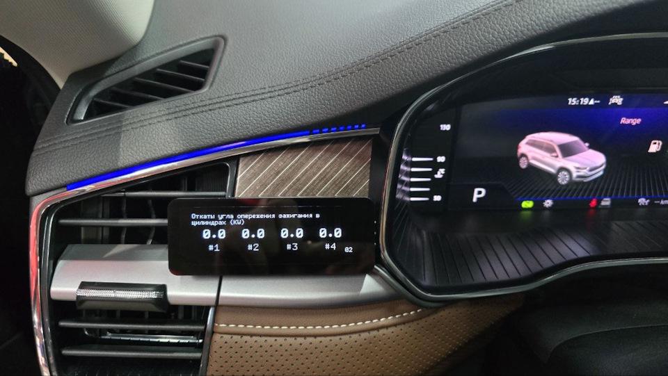

В текущей версии VAG БК используется OLED дисплей 2.8 дюйма. Он яркий, четко читаются все параметры, оптимальный размер, я считаю. Но мне было интересно сравнить с дисплеем чуть побольше 3.1 дюйма.
После полной сборки оказалось, что БК с дисплеем 3.1 дюйма с минимальными доработками влезает в текущий корпус. Нужно изготовить только верхнюю пластину подходящего размера. На фото дисплей 3.1 дюйма без пластины.
Этот дисплей мне понравился, буду использовать его.
Добавил функцию регулировки яркости на последнем экране. Пригодится при езде в ночное время, чтобы не создавать дополнительный световой шум.

А на светодиод сигнализации осталось место? будет с большим экраном?
Чтобы оставить светодиод, нужно корпус на пару мм длиннее сделать. Это не проблема.
Так что светодиод будет.

Разрешение одинаковое у дисплеев?
Да, 256х64. У 3.1 пиксели жирнее.
