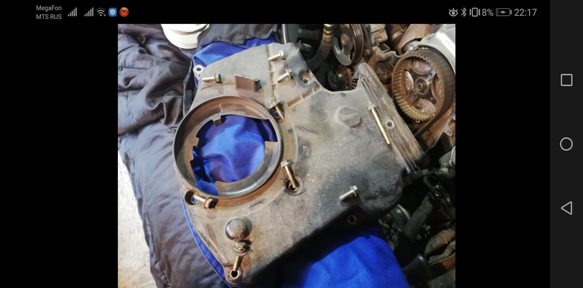

При замене ремня ГРМ был небольшой подтек масла в нижней части мотора. Заменил резиновое колечко под заглушкой масляного насоса, но через некоторое время подтек возобновился в том же месте, значит нужно менять сальник масляного насоса.
Еще на горячую появлялось циклическое посвистывание. Думал что это скрипит кронштейн натяжного ролика ремня ГРМ, забыл его смазать при замене ремня.
Сразу два повода чтобы залезть в ГРМ, приступим.
Каждому ремню свое имя.
Каждому болту свое место.
Прокладка из герметика еще не отвалилась.
А вот и следы подтека.
Гидронатяжитель сильно вышел. Слабовато натянул ремень при замене и он еще растянулся.

На сальнике даже не видно подтеков, а может уже вытер тряпкой.
А на снятом шкиве хорошо видно масло.

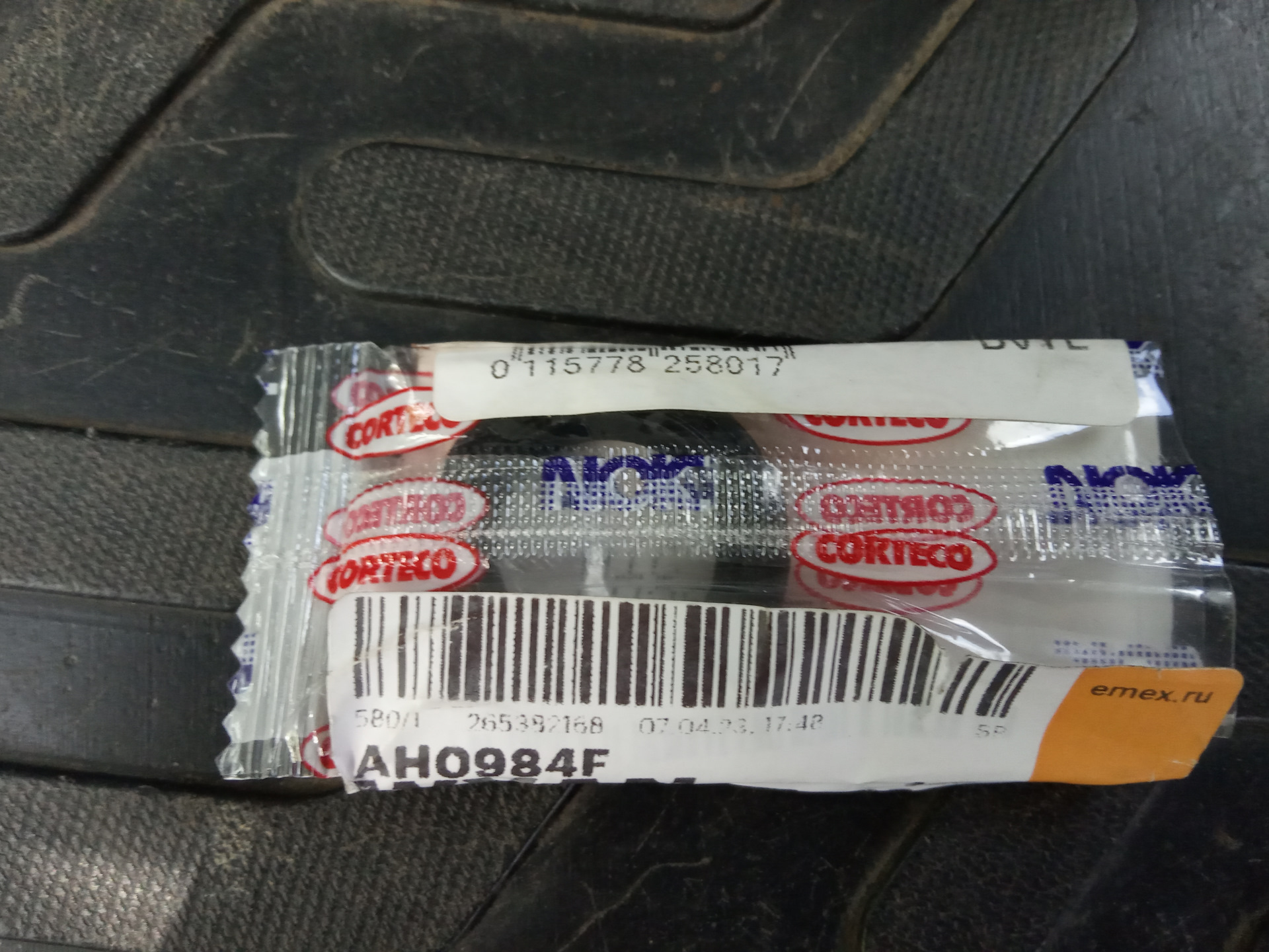

На замену заказал сальник NOK, он же Corteco
Заказывал по артикулу AH0984F.
Старый сальник извлек отверткой. Чуть не оставил в маслонасосе кусок пружины от него, позже заметил.
