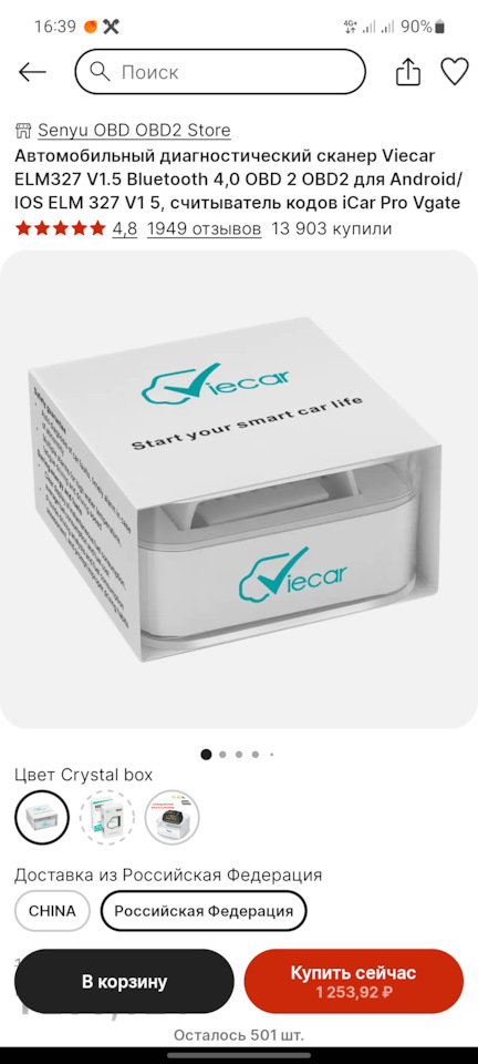

Больше года таким пользуюсь, For scan работает и с телефона и с ноута
Смотри, что есть на AliExpress! Автомобильный диагностический сканер Viecar ELM327 V1.5 Bluetooth 4,0 OBD 2 OBD2 для Android/IOS ELM 327 V1 5, считыватель кодов iCar Pro Vgate за 1 317,25 ₽ — уже со скидкой -30%
sl.aliexpress.ru/p?key=LlL6ZZm

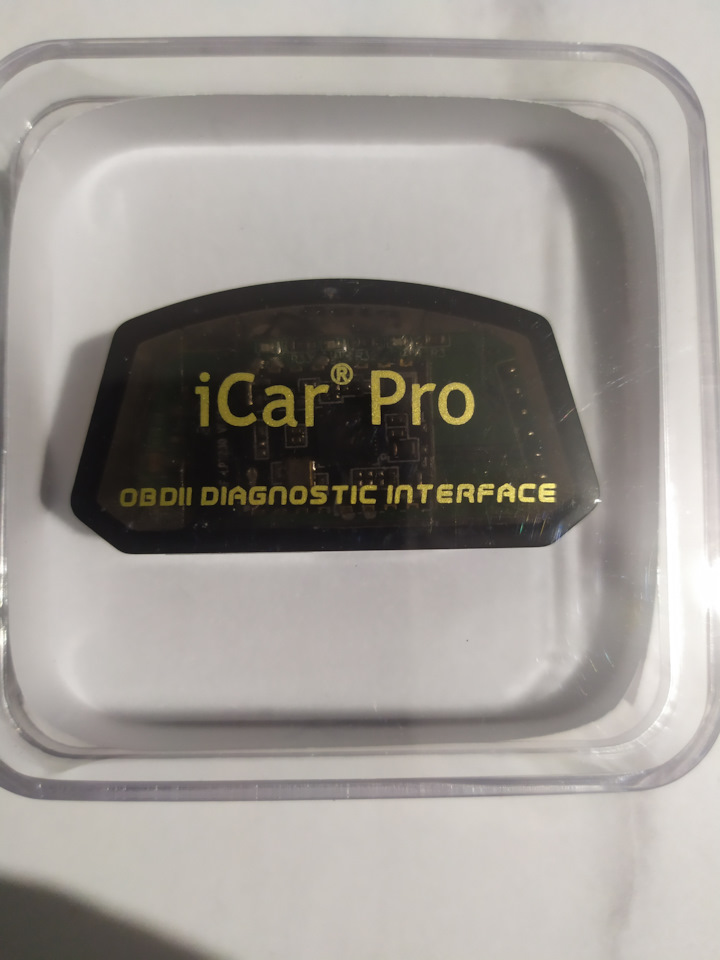

В общем свою жабу внутреннюю я подавил, буду покупать vgate icar pro, он немного подешевле будет, за 2 рубля на озоне можно найти.

Vgate Icar Рro, вообще без проблем работает, брал с десяток
Либо ещё по дороже Vlinker FD, сам таким пользуюсь. Оба адаптера обновляют прошивку через оф прогу

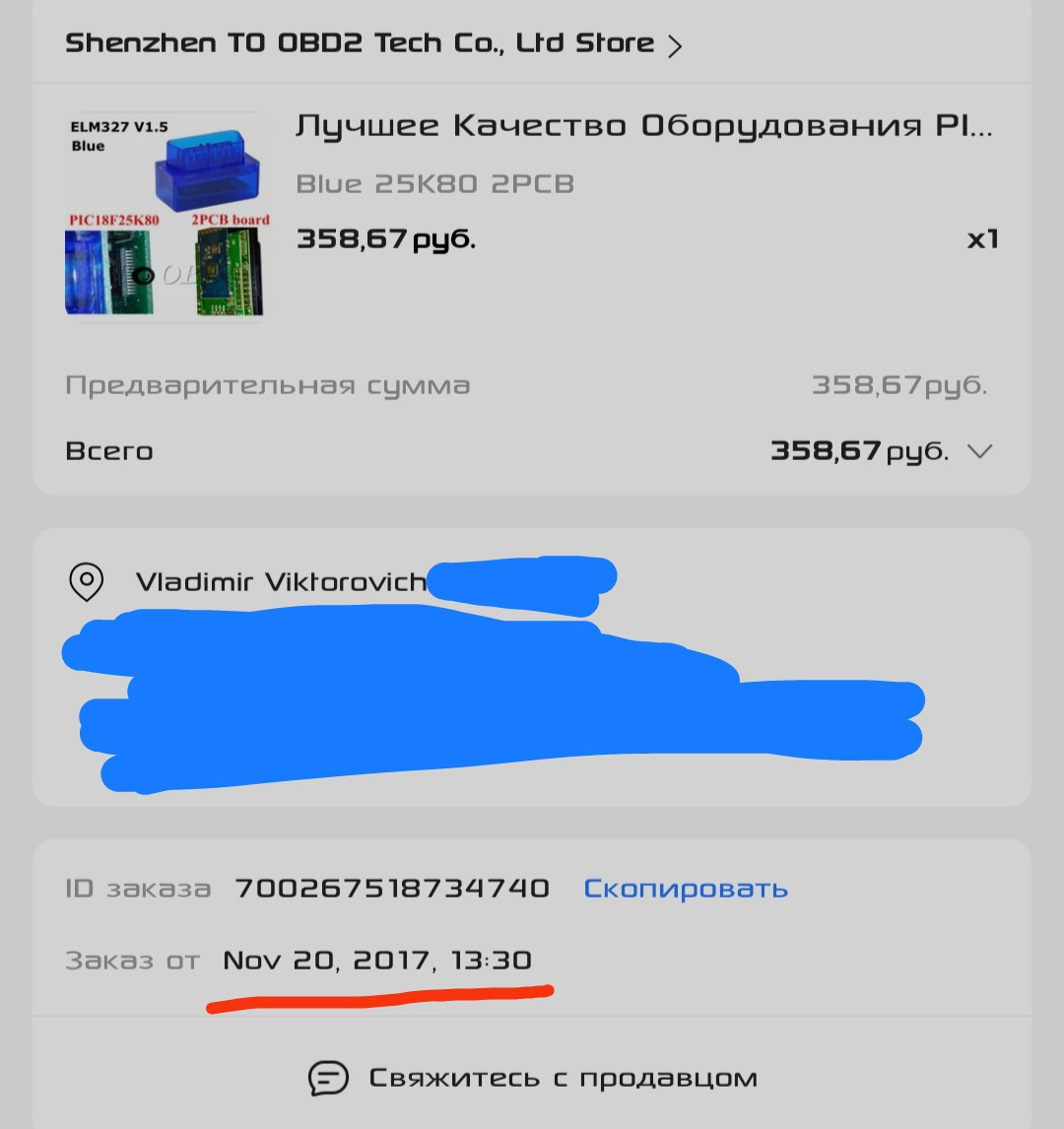

Макс, я очень давно брал именно вот этот синий v1.5 у этого продавца китайца ещё на предыдущий авто, им же без проблем прописал дополнительный ключ уже на Форде. С форсканом подружился на ура, до сих пор работает неплохо.
Но, не видел климат, т.к. он у нас по кану идёт. В прошлом году на озон заказал Vlinker FD за 3200. Соединение стабильнее, и кан-шину видит. Дороговато конечно, но если учесть количество денег за один диагностический сеанс (а сеанс у нас в регионе обычно 700+рэ у "хороших" диагностов и ограничен именно просмотром и сбросом ошибок, а ничего особенного в плане объяснения причины не получаешь), то окупилось это дело у меня за несколько месяцев. Я активно им пользуюсь, слежу за здоровьем авто, раз в неделю-полторы смотрю показания датчиков, топливные коррекции, показания лямбда зондов и много много другого.
Ссылку на китайский клон оставляю, продаван до сих пор ими торгует, многим советовал, ни один не жаловался на проблемы.
А там уж как сам выберешь ☺️
sl.aliexpress.ru/p?key=NDw6Zjp
P.S. Скрин закинул с датой покупки (отмечена красным)

Через меня много всяких прошло, поэтому рекомендую icar pro, проблем не было
