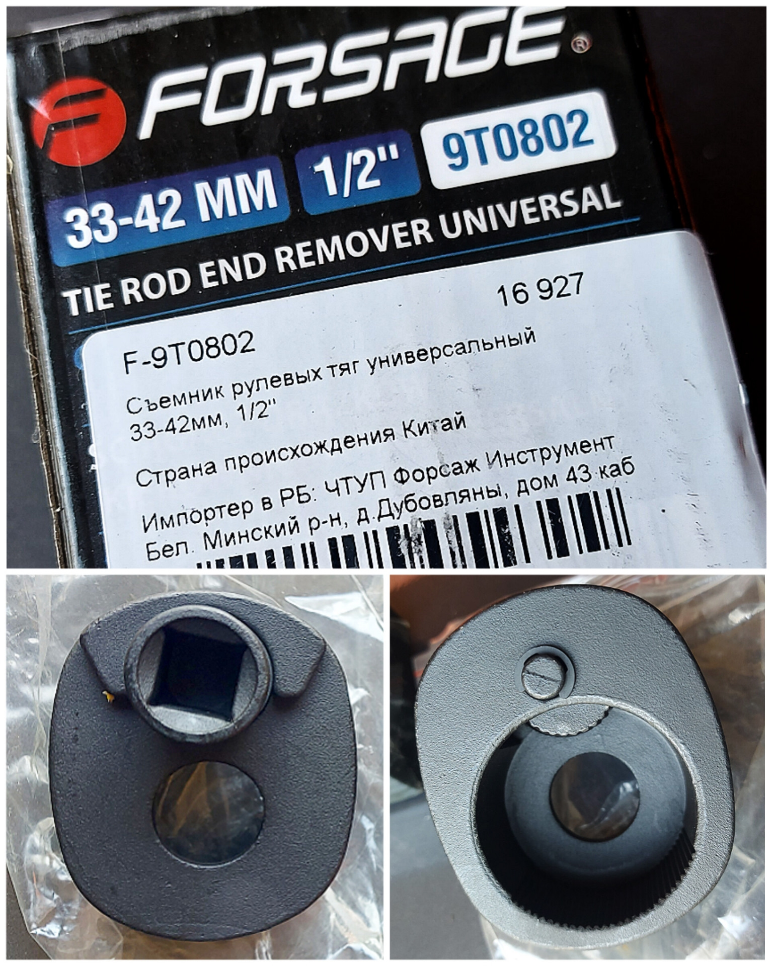

Заранее изучил вопрос и приобрёл специальный съемник FORSAGE F-9T0802

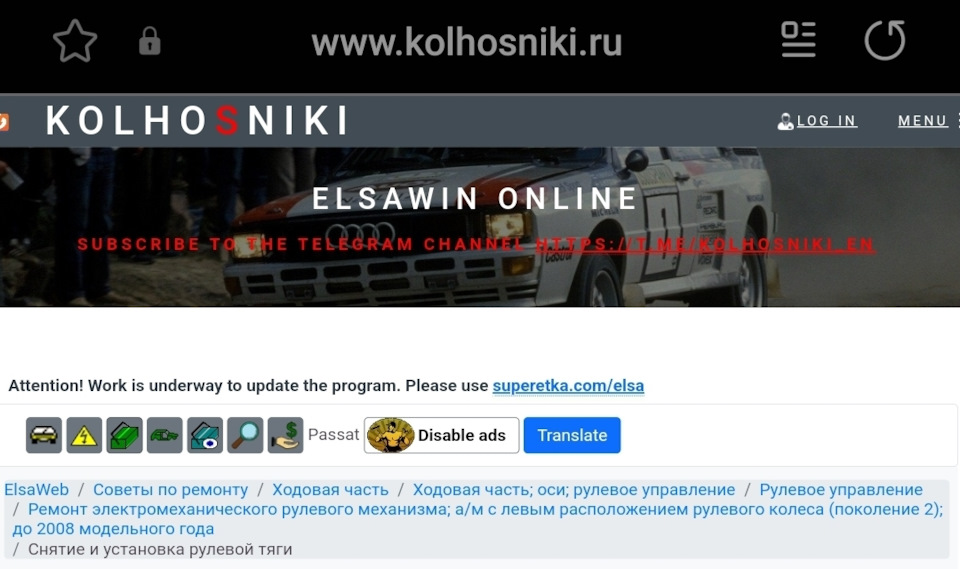

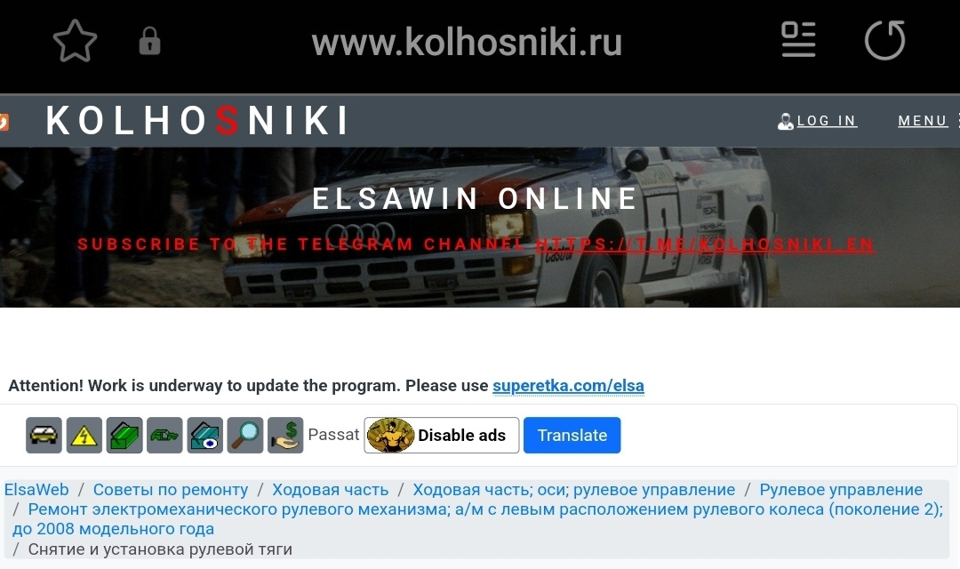

Процесс замены смотрел на Elsa, т.е на этом сайте:
поэтому буду описывать как по "диллерскому способу" и как делал сам.

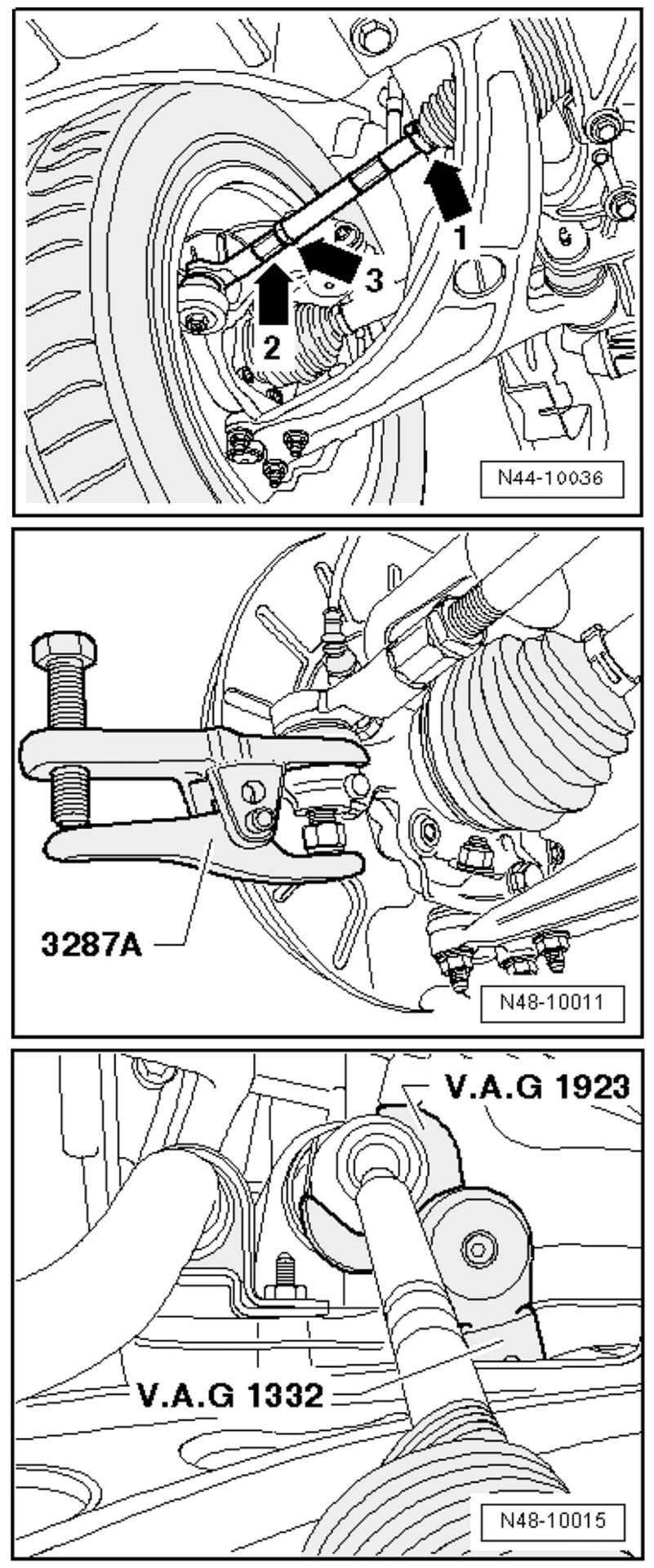

Снятие
• Установить рулевое колесо в положение для прямолинейного движения.
• Очистить рулевой механизм в области гофрированного чехла.

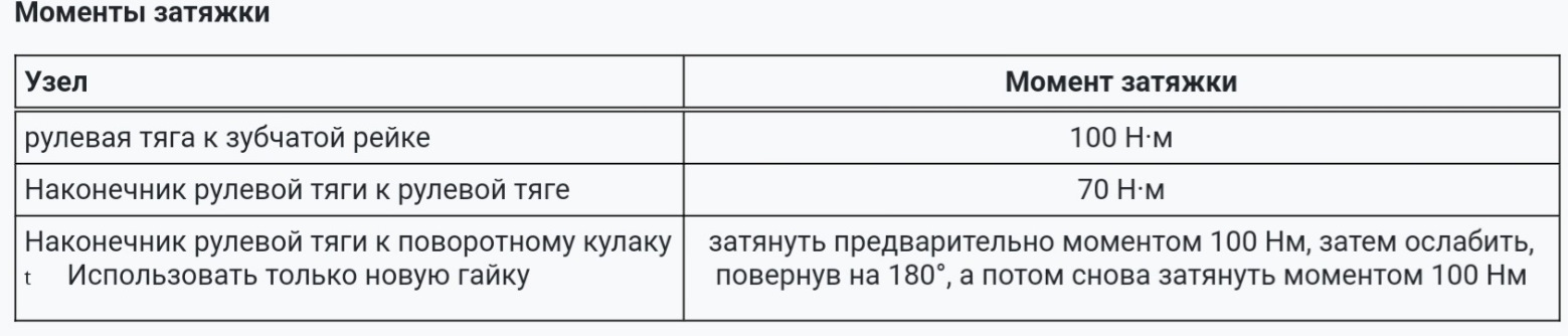

• Удерживая от поворота наконечник рулевой тяги [стрелка 2], ослабить контргайку [стрелка 3] — рисунок N44-10036
• Снять переднее колесо.
• Открутить на несколько оборотов гайку наконечника рулевой тяги, но не снимать её.
• Для защиты резьбы оставить гайку накрученной на несколько верхних витков резьбы пальца
• С помощью съёмника шаровых шарниров 3287 A выпрессовать наконечник рулевой тяги из поворотного кулака. Теперь можно отвернуть гайку.
• Снять пружинный хомут (поз. 1 на рисунке N44-10036) клещами для установки хомутов V.A.G 1275 с гофрированного чехла и сдвинуть его в сторону рулевой тяги.
• Снять хомут и стянуть гофрированный чехол с картера рулевого механизма.
• Используя насадку 38 мм (рожковый ключ) V.A.G 1923отвернуть рулевую тягу от рейки.

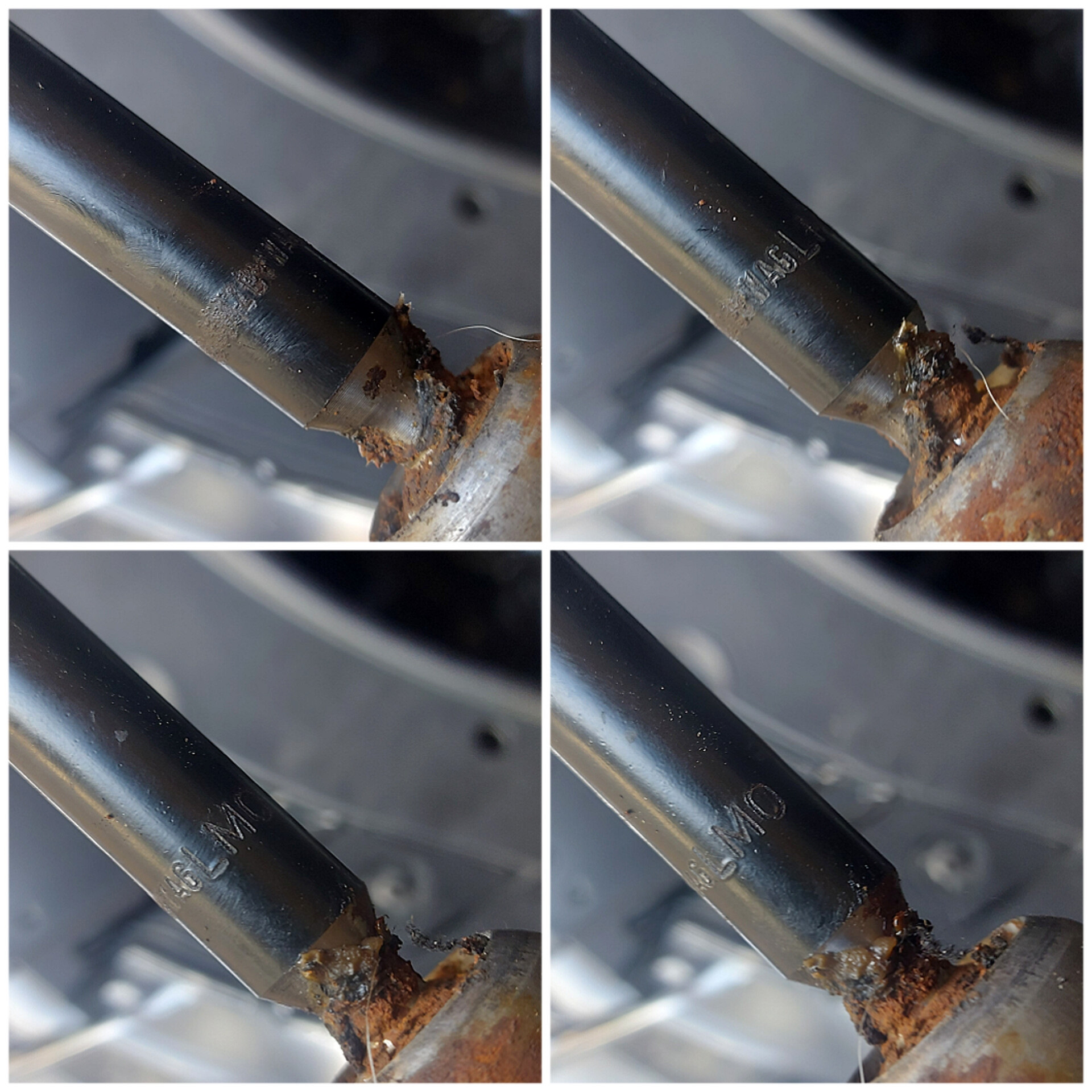

■ по факту:
• Поддомкратил автомобиль, поставил на опору, снял переднее колесо, вывернул руль в противоположную сторону (соответственно, если меняем слева, то руль максимально вправо — при этом рулевой механизм: наконечник и тяга становятся доступнее)
• Сорвал с места гайку — фиксатор рулевого наконечника, номер 3 на рисунке N44-10036 (ключ на 24mm).
• Открутил рулевой наконечник

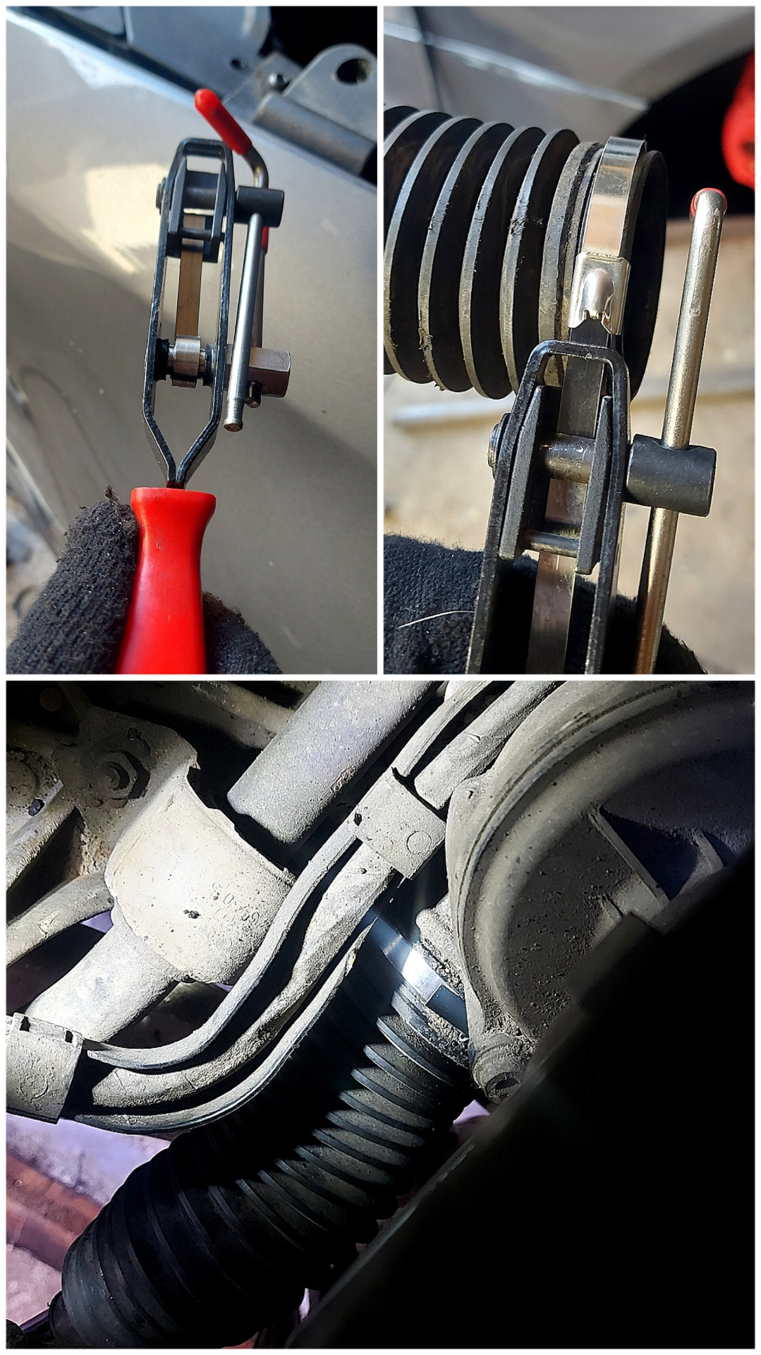

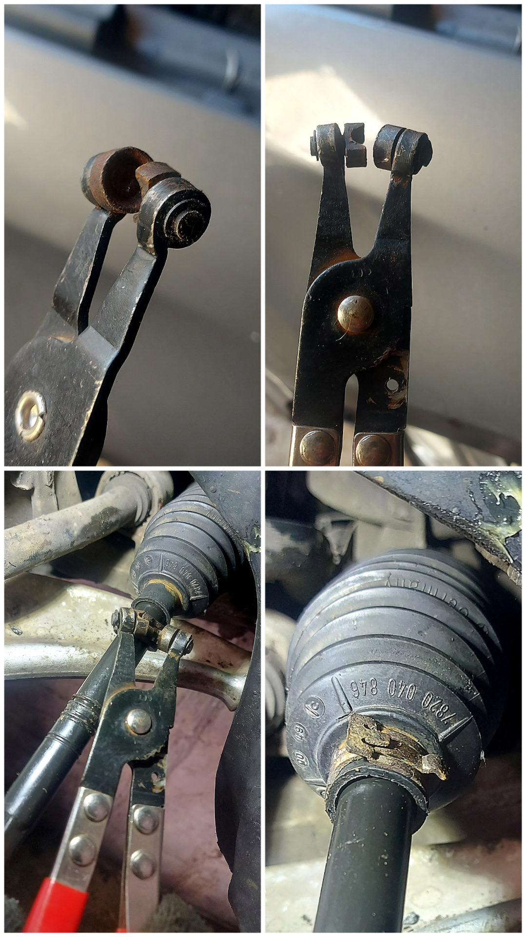

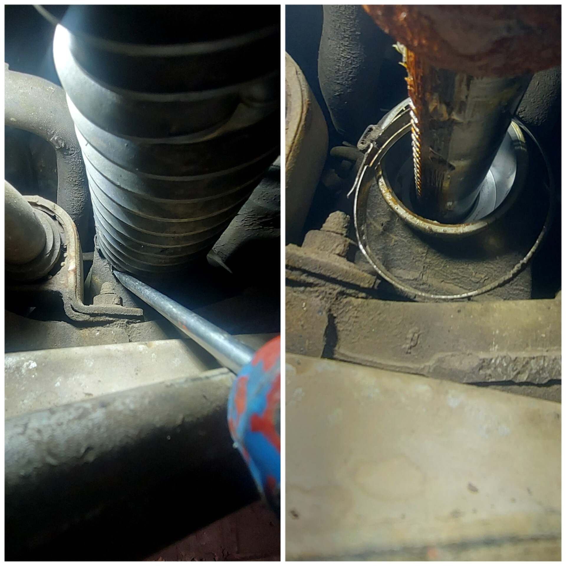

• Снял хомуты на пыльнике рулевой тяги (маленький щипцами, большой — подцепил отверткой)

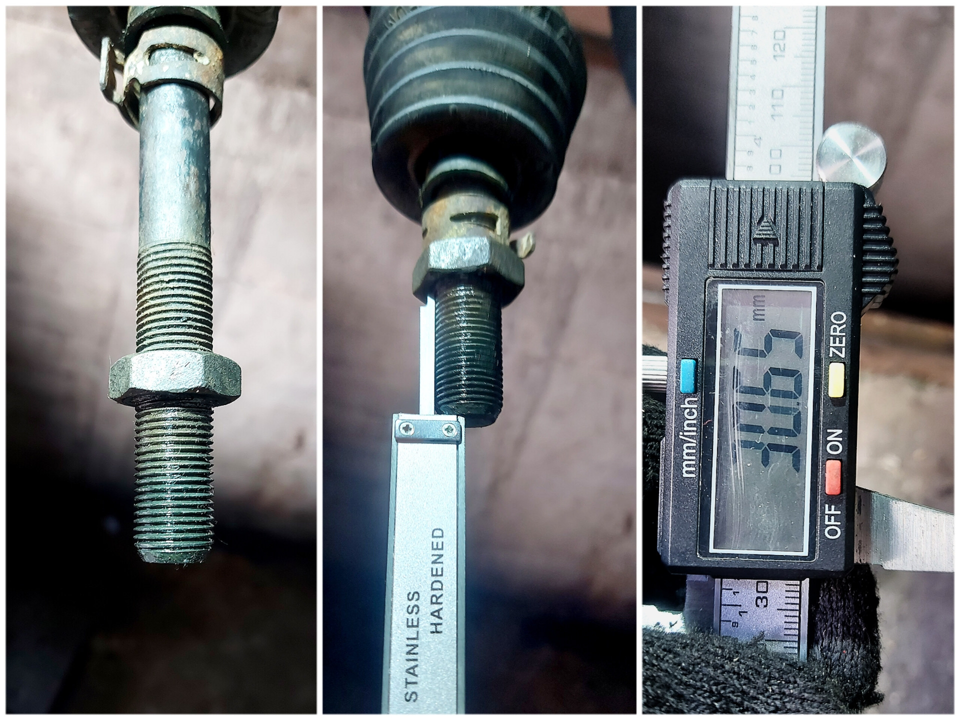

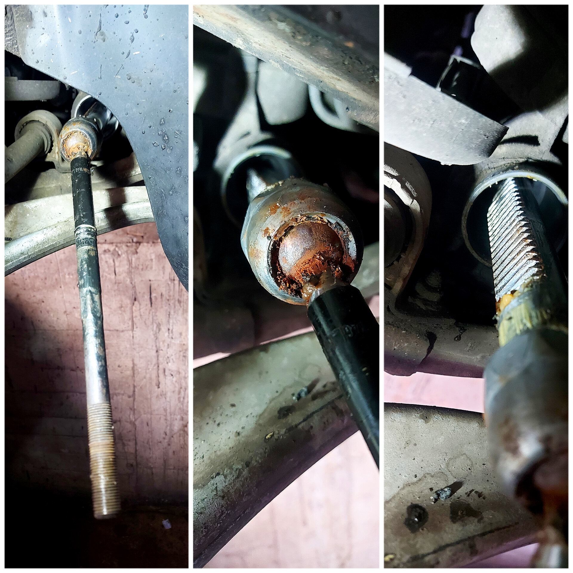

• Для последующей аналогичной установки замерил расстояние от гайки до конца резьбы рулевой тяги (где был накручен наконечник)
Открутил фиксирующую гайку (новая идёт в комплекте с тягой) и снял хомуты:

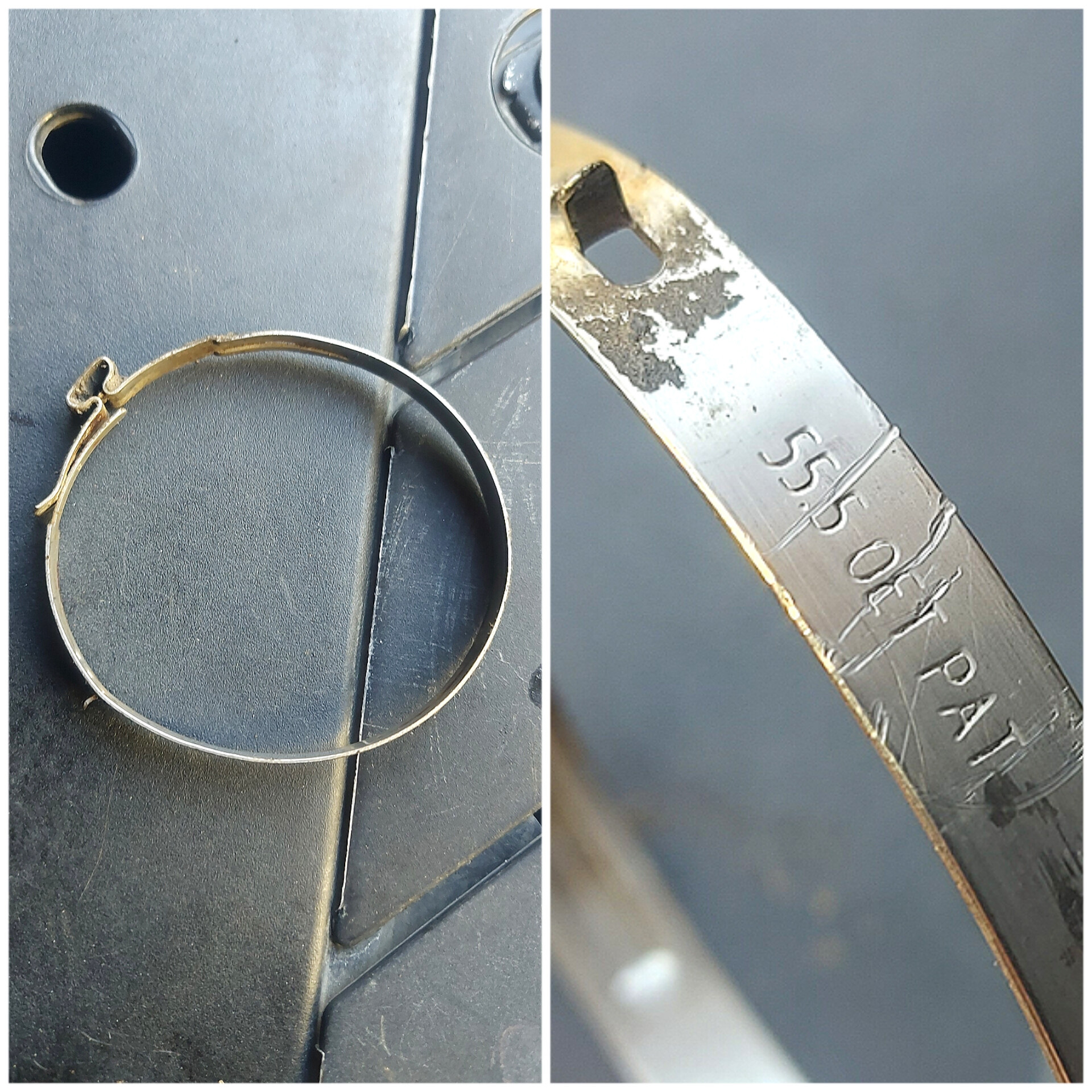

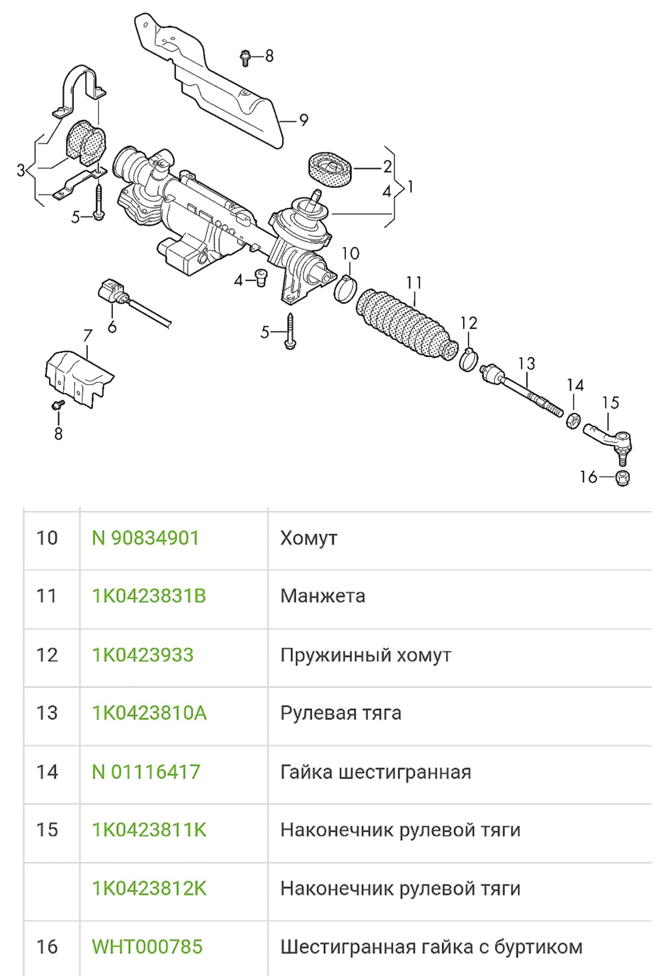

— маленький пружинный 1K0423933 (19.4 — 22.5mm)
— большой N90834901 (55.5×7×0.6)

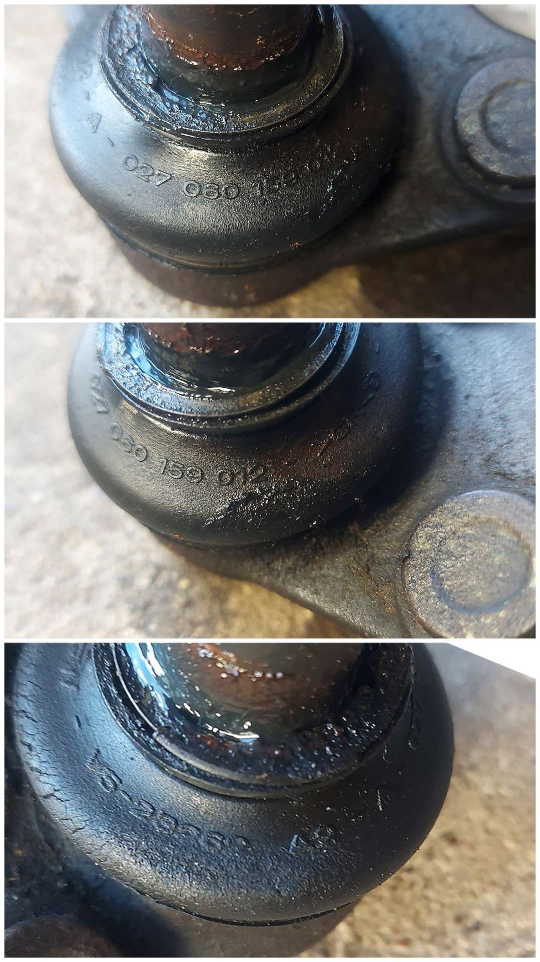

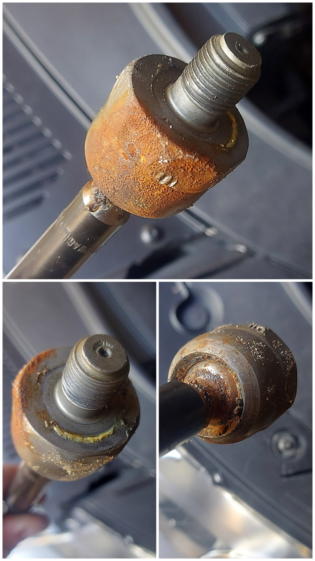

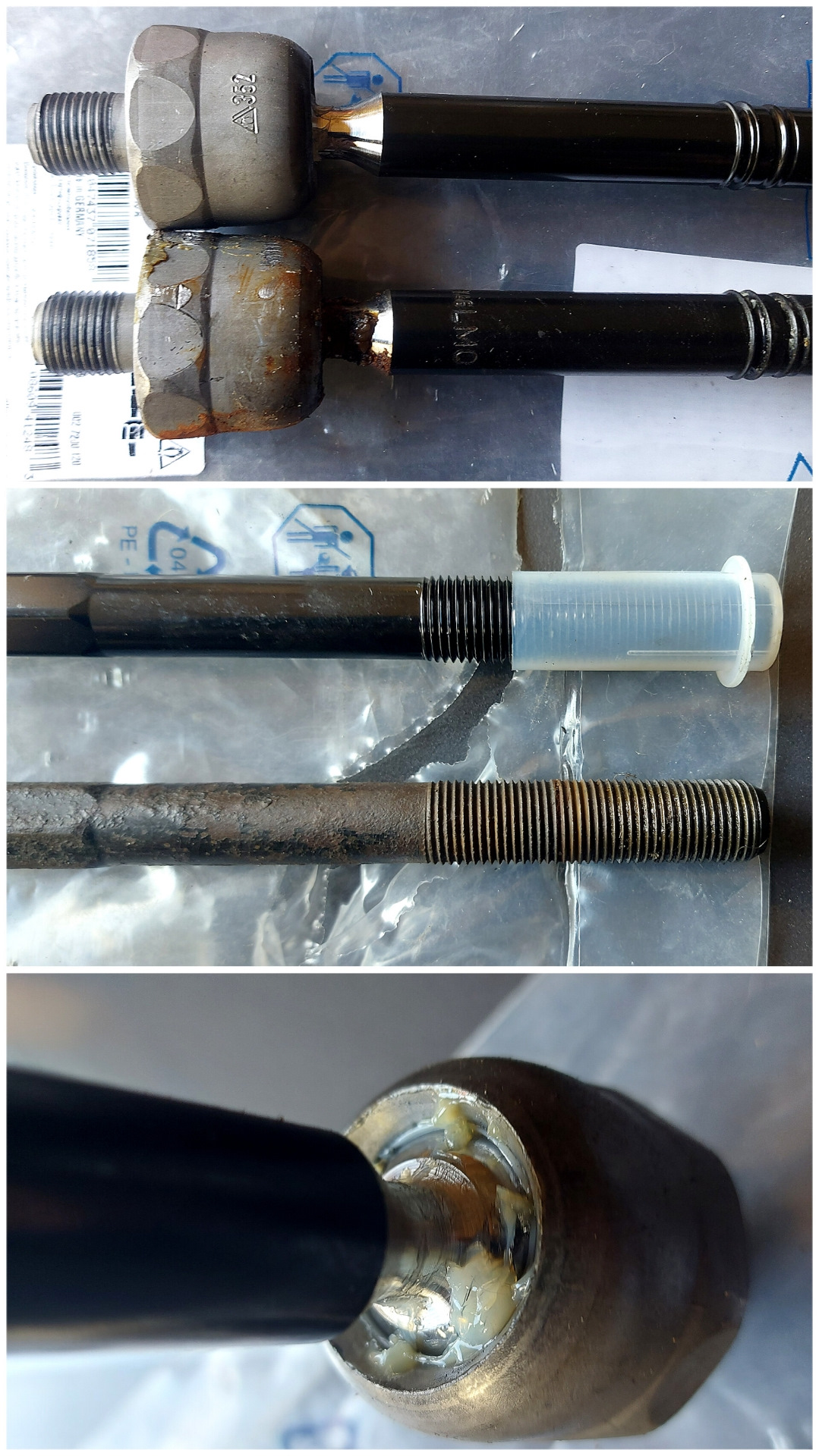

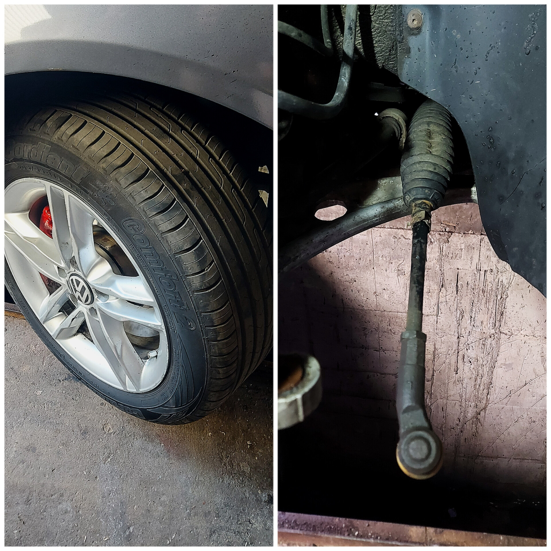

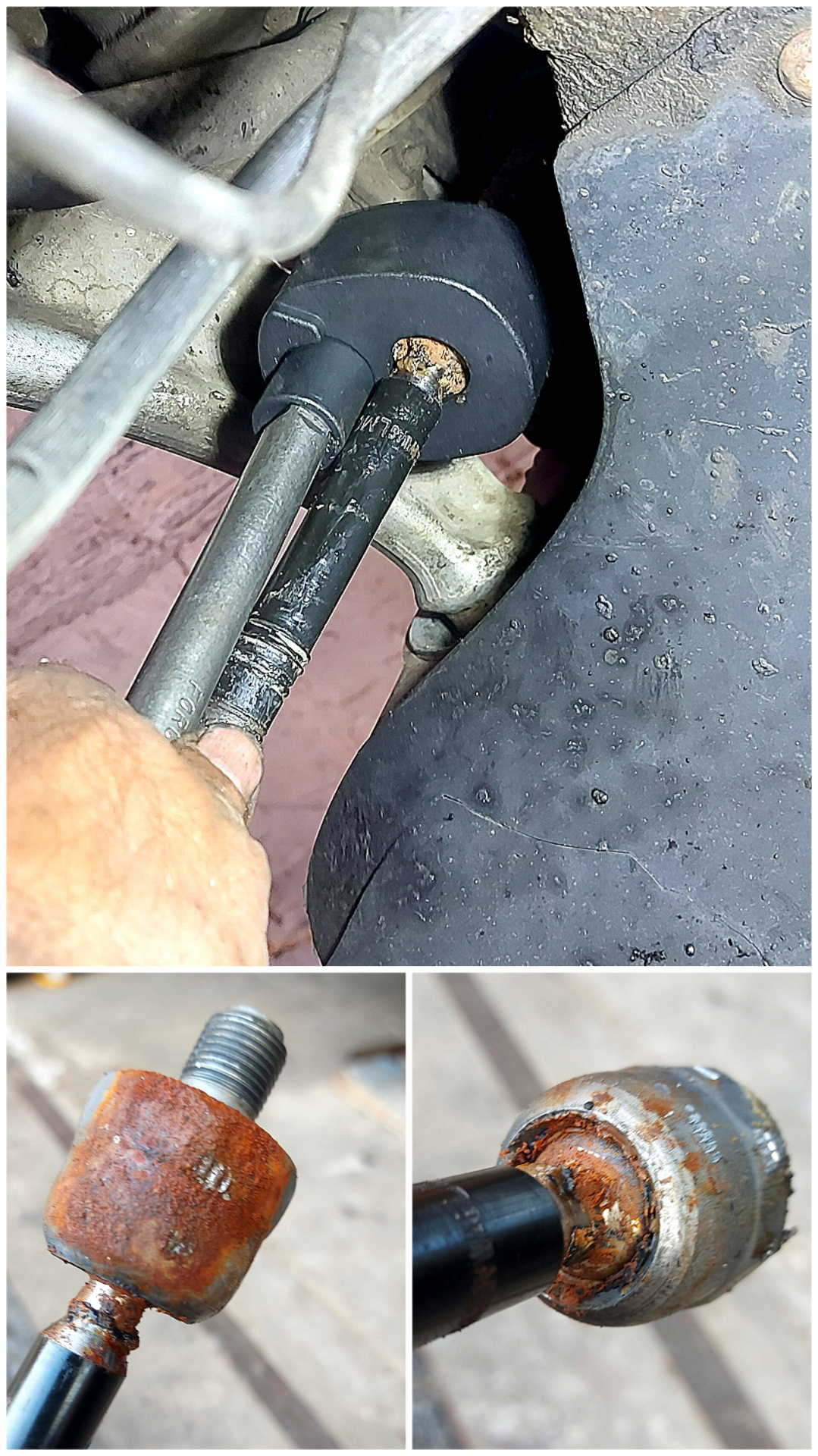

Видны следы воды — вымыло смазку с шарика тяги и начал коррозировать металл

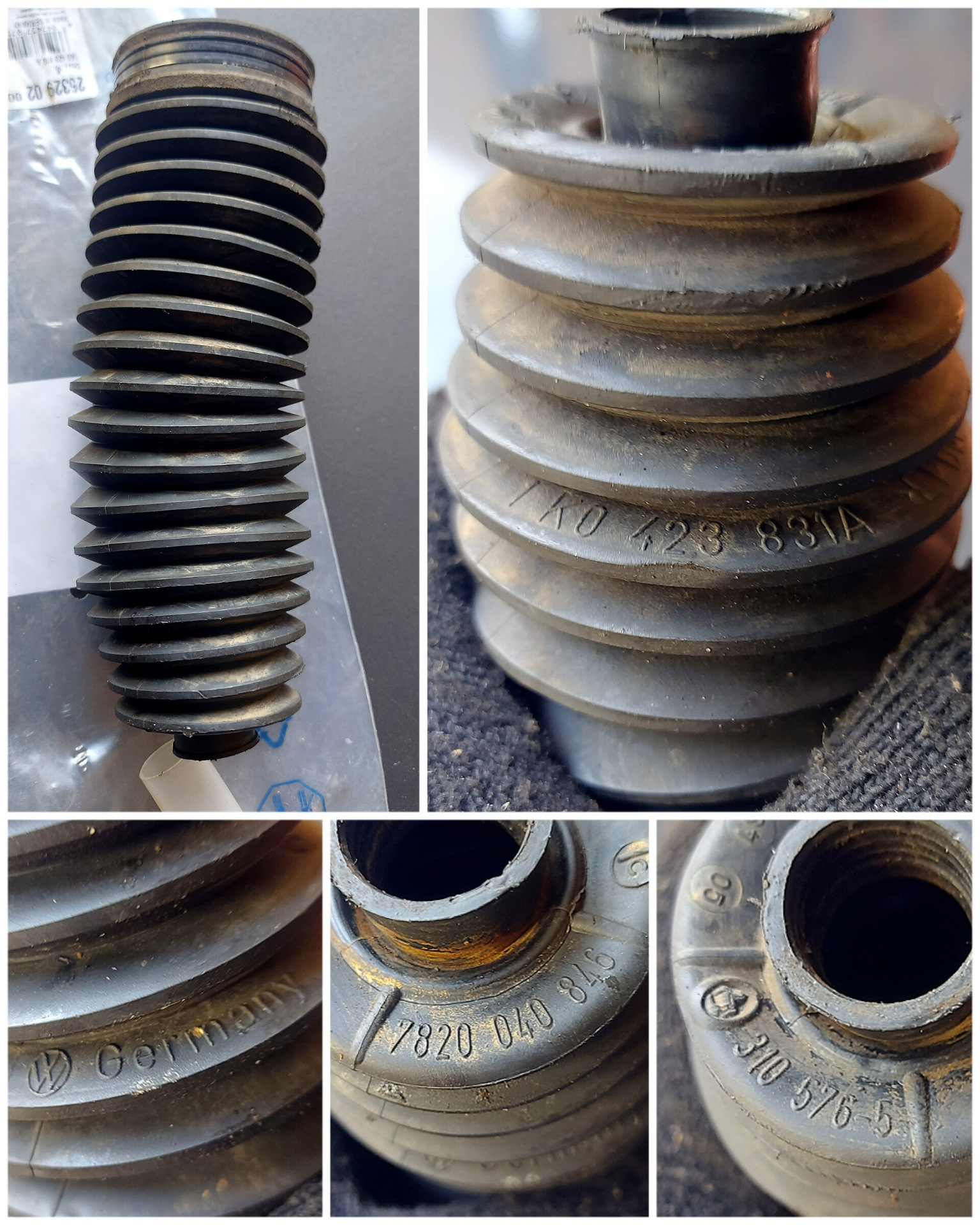

Пыльник визуально целый, без трещин и разрывов. Новый не покупал, поставил этот же.
Маркировка пыльника:
1K0423831A (по каталогу: 1K0423831B)
7820040846
310576-5

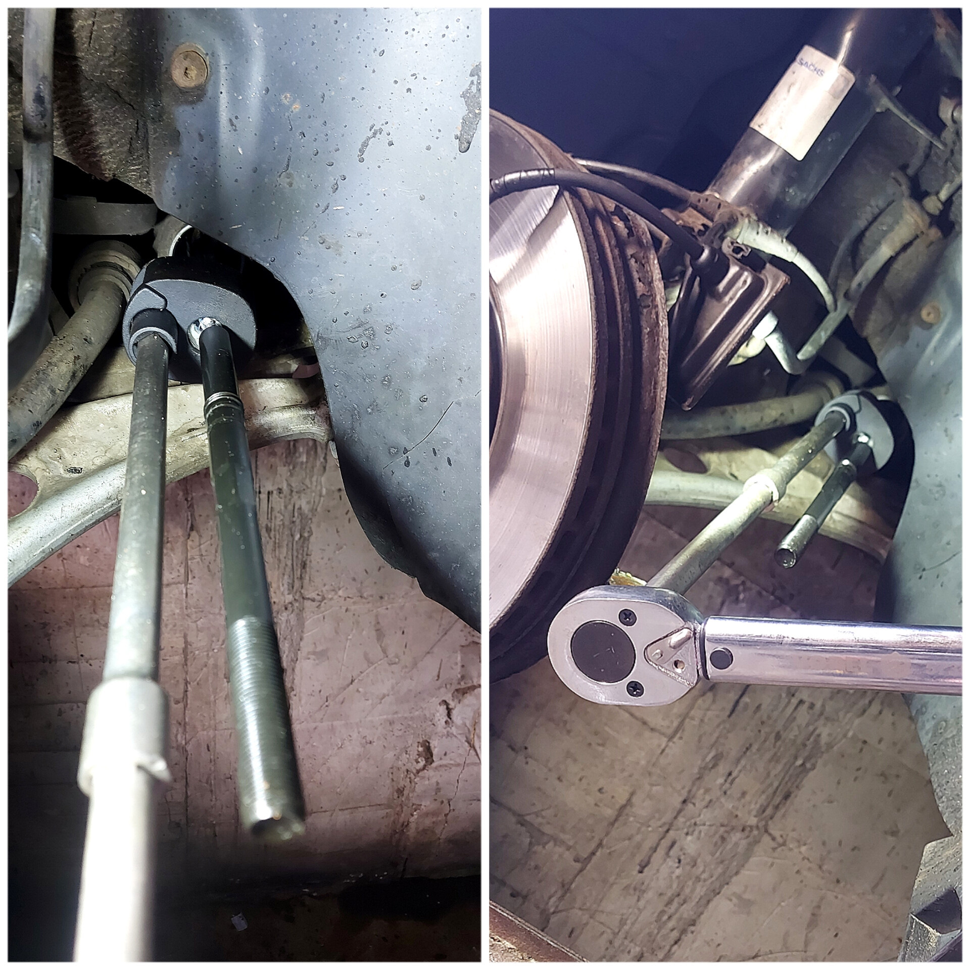

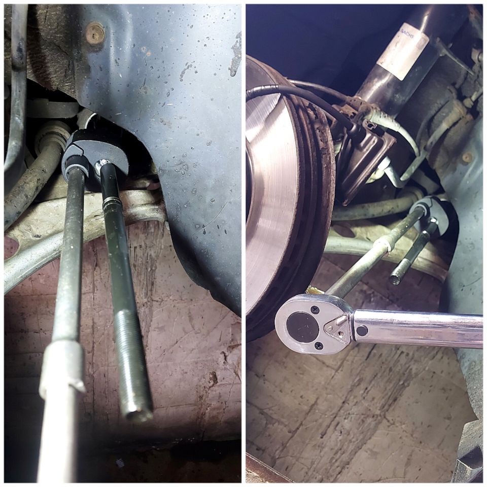

Тягу открутил съемником FORSAGE F-9T0802

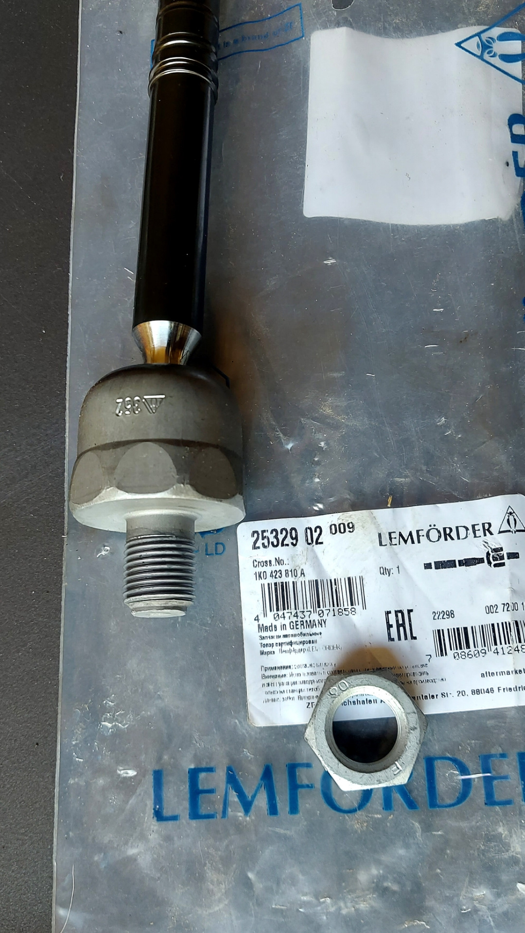

Купил новую — Lemforder 2532902
Если сравнивать новую и старую, то 1:1
Состояние и маркировка на старой тяге:

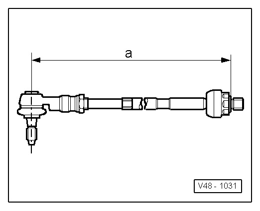

• Вворачивать рулевую тягу в наконечник рулевой тяги до тех пор, пока не будет достигнут размер -a-. (размер -a- = 376 ± 1 мм., рисунок V48-1031)
• Рулевую тягу ввернуть в шток рейки и затянуть.

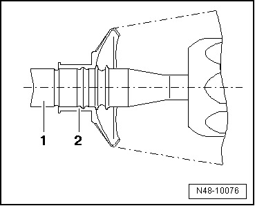

• Нанести немного консистентной смазки G052168A1 (из ремкомплекта, смазка фирмы Fuchs Renolit JP1619) на поверхность чехла, по которой он прилегает к рулевой тяге.
• Гофрированный чехол -2- надеть на рулевую тягу -1- так, как это изображено на рисунке N48-10076
• Клещами для установки хомутов VAG 1275 закрепить пружинный хомут на гофрированном чехле.
• Нанести немного консистентной смазки G052168A1 (из ремкомплекта, смазка фирмы Fuchs Renolit JP1619) на поверхность чехла, по которой он прилегает к картеру рулевой рейки.
• Гофрированный чехол надеть на картер рулевого механизма и сдвинуть до упора.

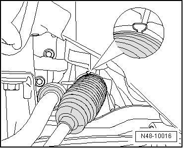

• Клещами для рулевых механизмов Phaeton VAS 6199 обжать новый хомут, как это показано на рисунке N48-10016

• поставил новую тягу на место, с требуемым усилием динамометрическим ключом

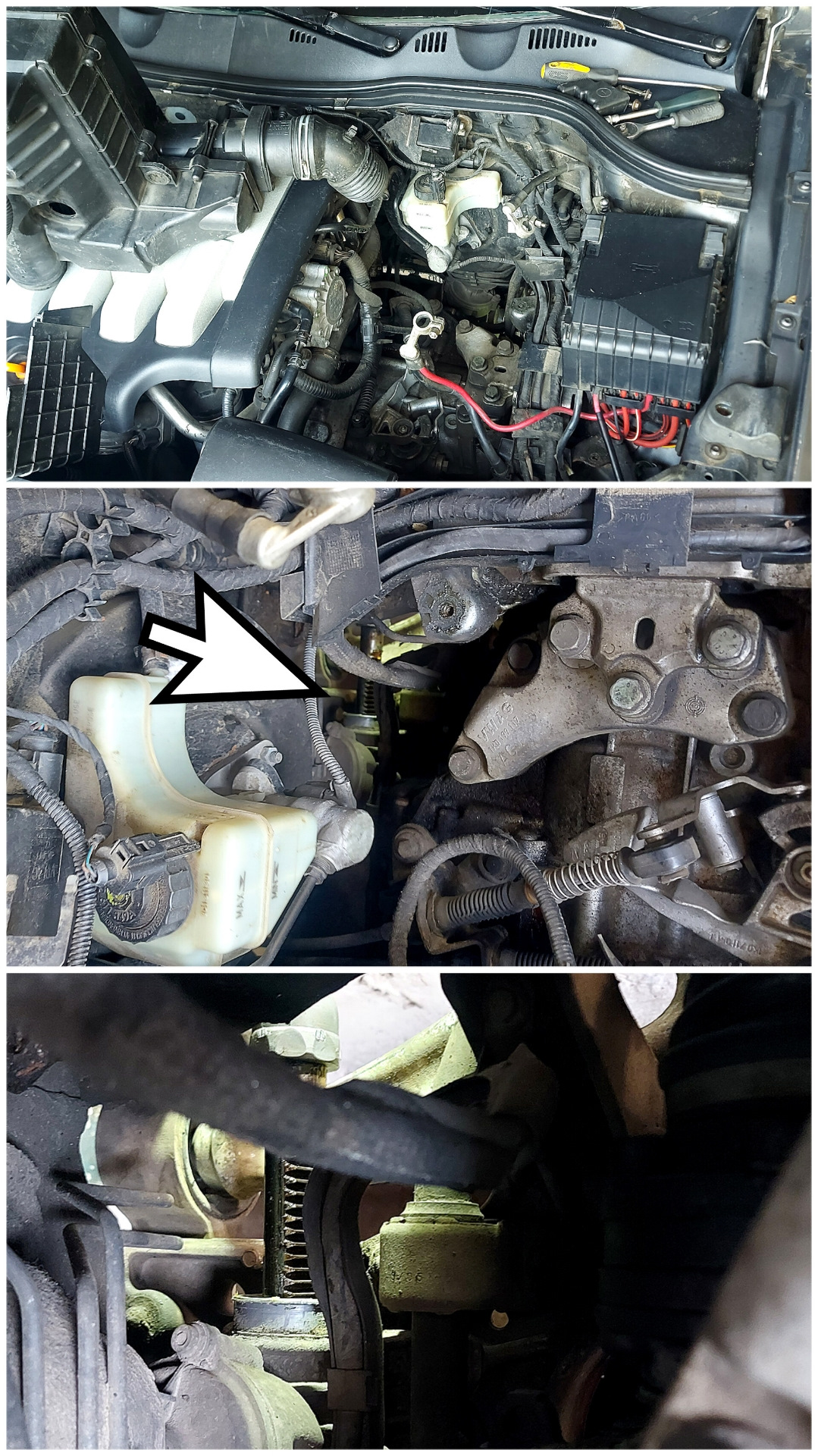

Поставил старый пружинный хомут по схеме рисунка N48-10076, вместо большого — ленточный хомут, имеющийся в наличии. Чтобы было удобнее развернуться с инструментом, подобрался сверху — для этого снял воздушный фильтр, аккумулятор, площадку аккумулятора.
Далее накрутил гайку на рулевую тягу, закрутил рулевой наконечник на замеренное расстояние перед снятием и обжал гайку.

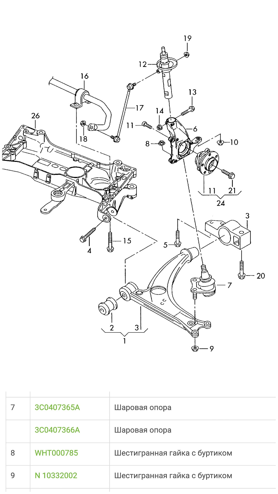

■■ ЗАМЕНА ШАРОВОЙ ОПОРЫ ■■
согласно ELSA:
□ Снятие

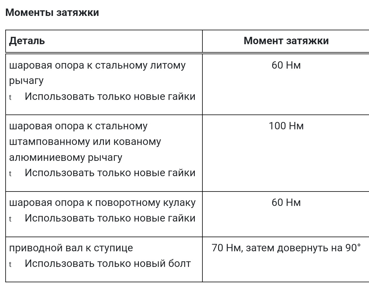

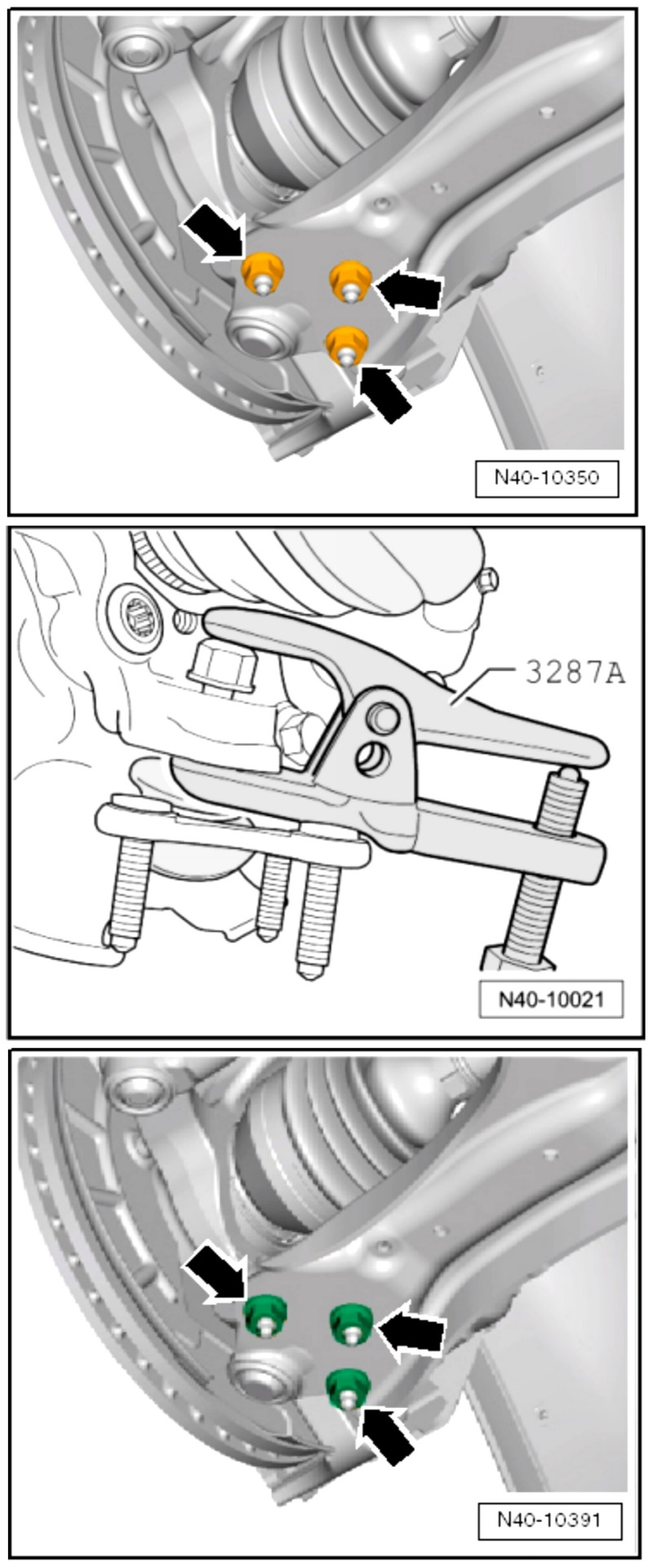

• Отвернуть ступичный болт (при отворачивании и затяжке болтов автомобиль не должен стоять на колесах. После ослабления болта подшипник ступицы может быть повреждён под действием веса автомобиля. Если возникла необходимость перекатить автомобиль со снятым приводным валом, то предварительно в ступицу необходимо установить наружный шарнир и затянуть ступичный болт моментом 50 Нм.)
• Снять колесо.
• Отвернуть гайки (указаны стрелками на рисунке N40-10350)
• Слегка вытянуть приводной вал из ступицы колеса.
• Отсоединить шаровую опору от треугольного рычага.
• Отогнуть треугольный рычаг вниз, насколько потребуется.
• Установить съёмник шаровых шарниров 3287A, как показано на рисунке N40-10021, и выпрессовать шаровую опору.
Инструкция:
• Подставить снизу домкрат для двигателей и агрегатов трансмиссии V.A.G 1383A или аналогичное приспособление (для предотвращения несчастных случаев, вызванных падением тяжелого съёмника в момент выпрессовки шаровой опоры).
• Для защиты резьбы оставить гайку шаровой опоры накрученной на несколько верхних витков резьбы пальца.
Установка:
• Вставить палец шаровой опоры в отверстие поворотного кулака.
• Вставить приводной вал в ступицу колеса.
• Установить новую самостопорящуюся гайку, удерживая от проворачивания палец шаровой опоры внутренним ключом Torx T40.
• Затянуть гайки (указаны стрелками на рисунке N40-10391).

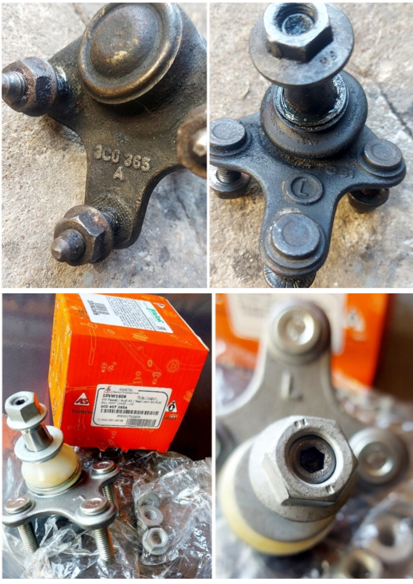

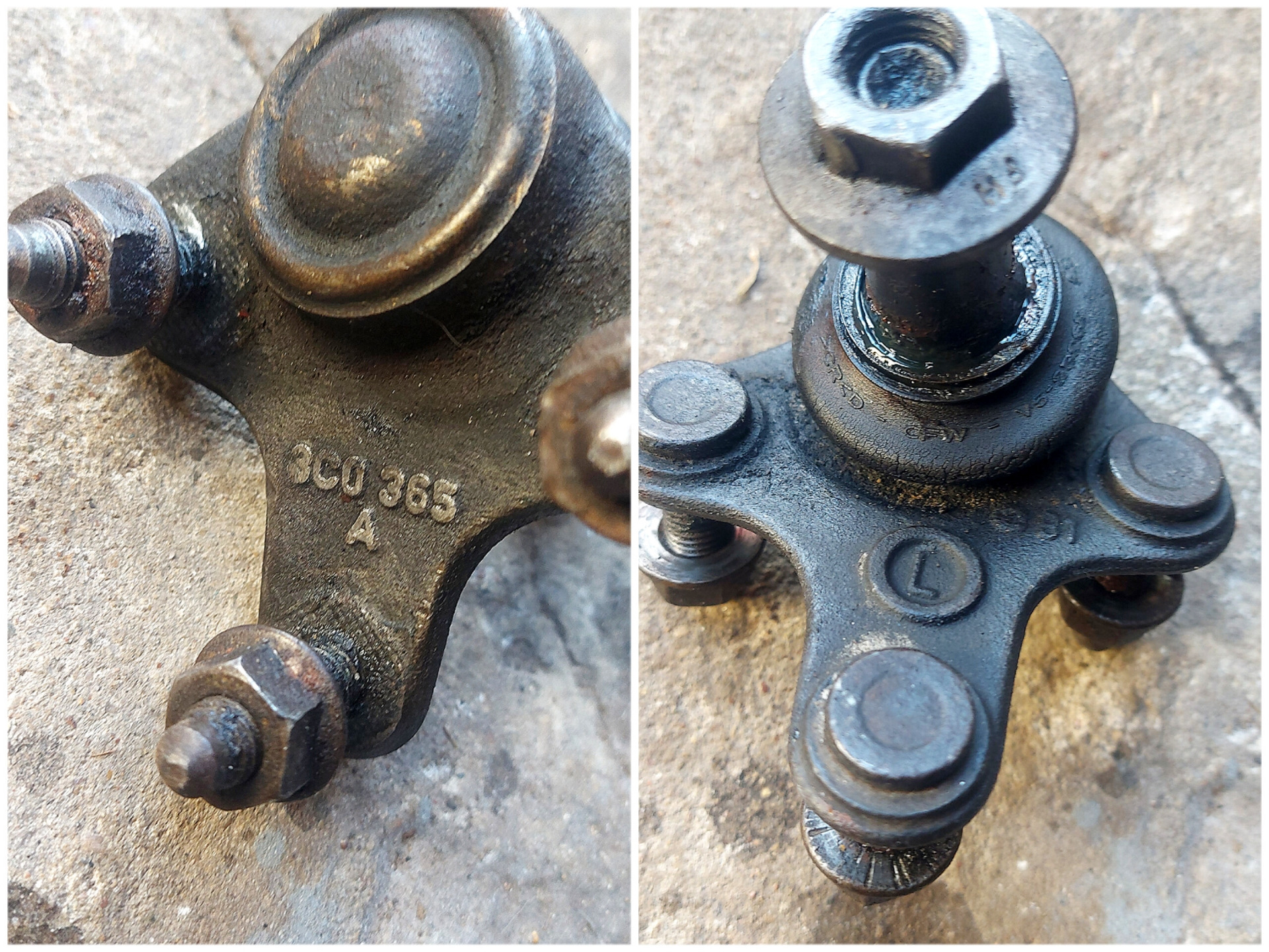

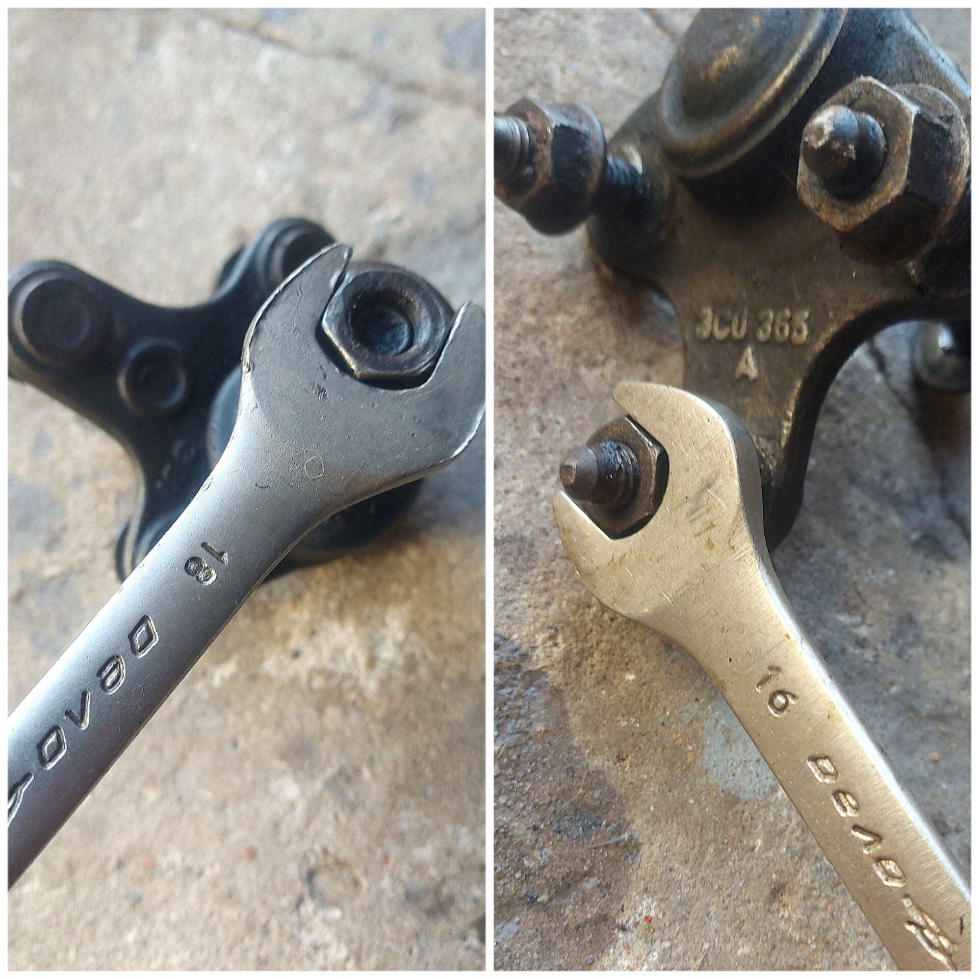

Колесо уже было снято для замены рулевой тяги, ступичный болт не расслаблял. Получилось открутить верхнюю гайку рожковым ключом на 18мм, нижние гайки — 16мм
Стояла ещё родная, оригинал — 3C0365A (по каталогу соответственно левая/правая: 3C0407365A, 3C0407366A)
На пыльнике просматривается логотип Lemforder

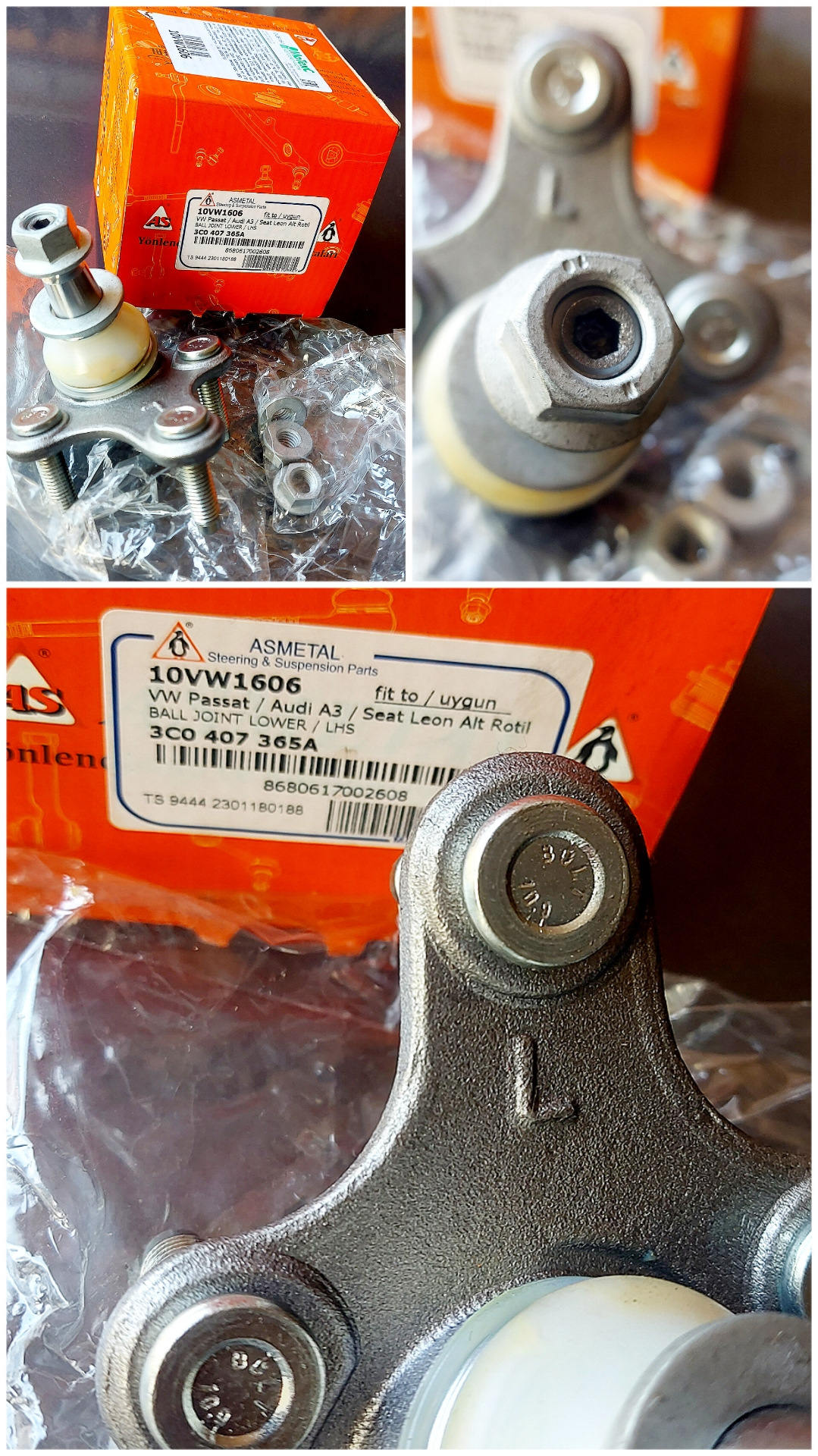

Новую поставил AS-METAL 10VW1606, с правой стороны также ставил этого производителя (прошло уже 14 месяцев и 22000км — замечаний нет)

Гайка с большой шляпой на шаровой обязательна! С обычной гайкой шаровая может вылететь с кулака на повороте, что у меня и произошло (есть запись об этом у меня в блоге)

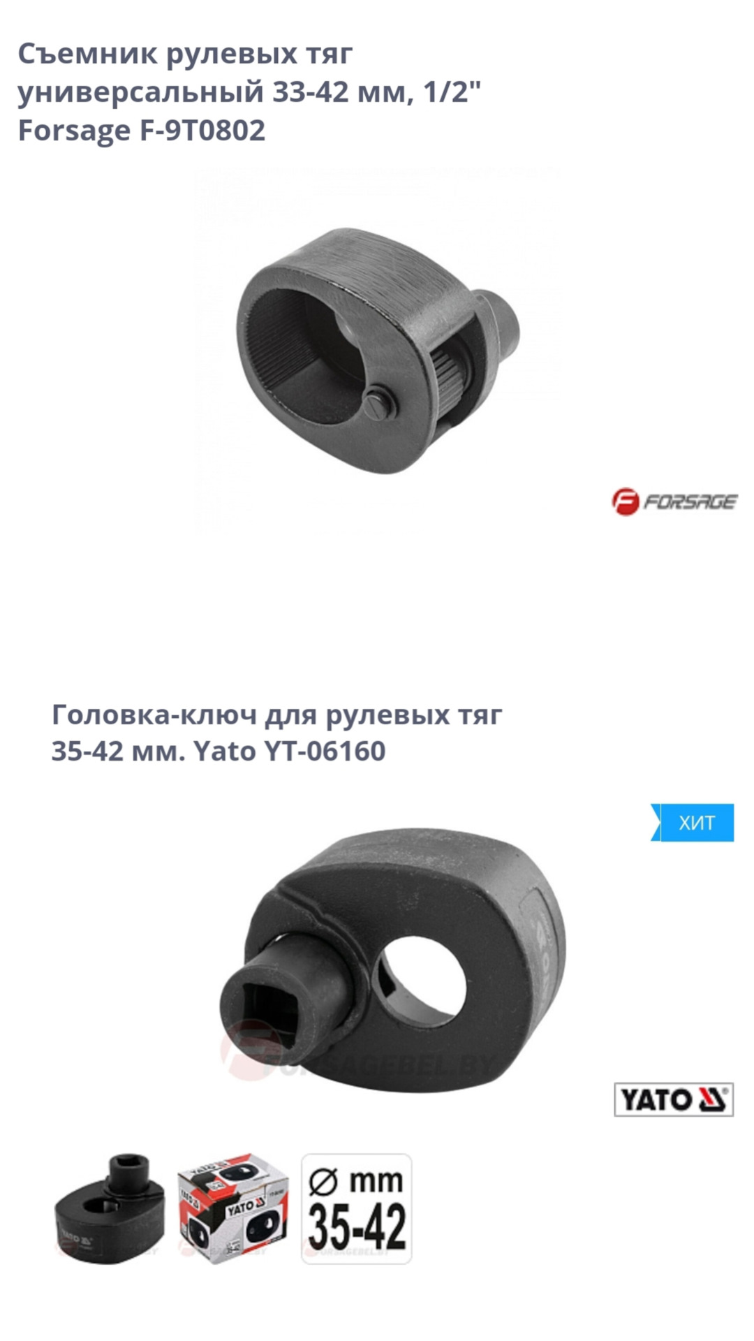

здравствуйте! не подскажите съёмник от yato (YT-06160) 35-42 или 27-42 подойдёт для снятия рулевой тяги?
должен подойти, рабочие размеры похожи, 33-42/35-42
Инструмент использовал не на минимуме, поэтому там точно не 33мм, как на Forsage и минимальный 35 на Yato вполне залезит
Подскажите, большая шайба для шаровой, зачем она нужна?
С ней еле гайку навернул. Убрал её и шаровая встала как оригинальная.
так предусмотрел производитель, для большей площади опоры гайки видимо
Ааа…я то думал, что её на верх пыльника нужно ставить. На конус. А не под гайку. Просто у неё такие большие размеры…🤦🏻♂️
Спасибо за ответ.
на оригинальной — шайба с гайкой нераздельные, насколько помню. На новой — это две детали: гайка + шайба
тогда в этом случае логично предположить, что шайба служит защитой бортика пыльника
Совершенно верно! А я нарушил регламент и поставил старые гайки с оригинала. Из комплекта as metal не брал.
