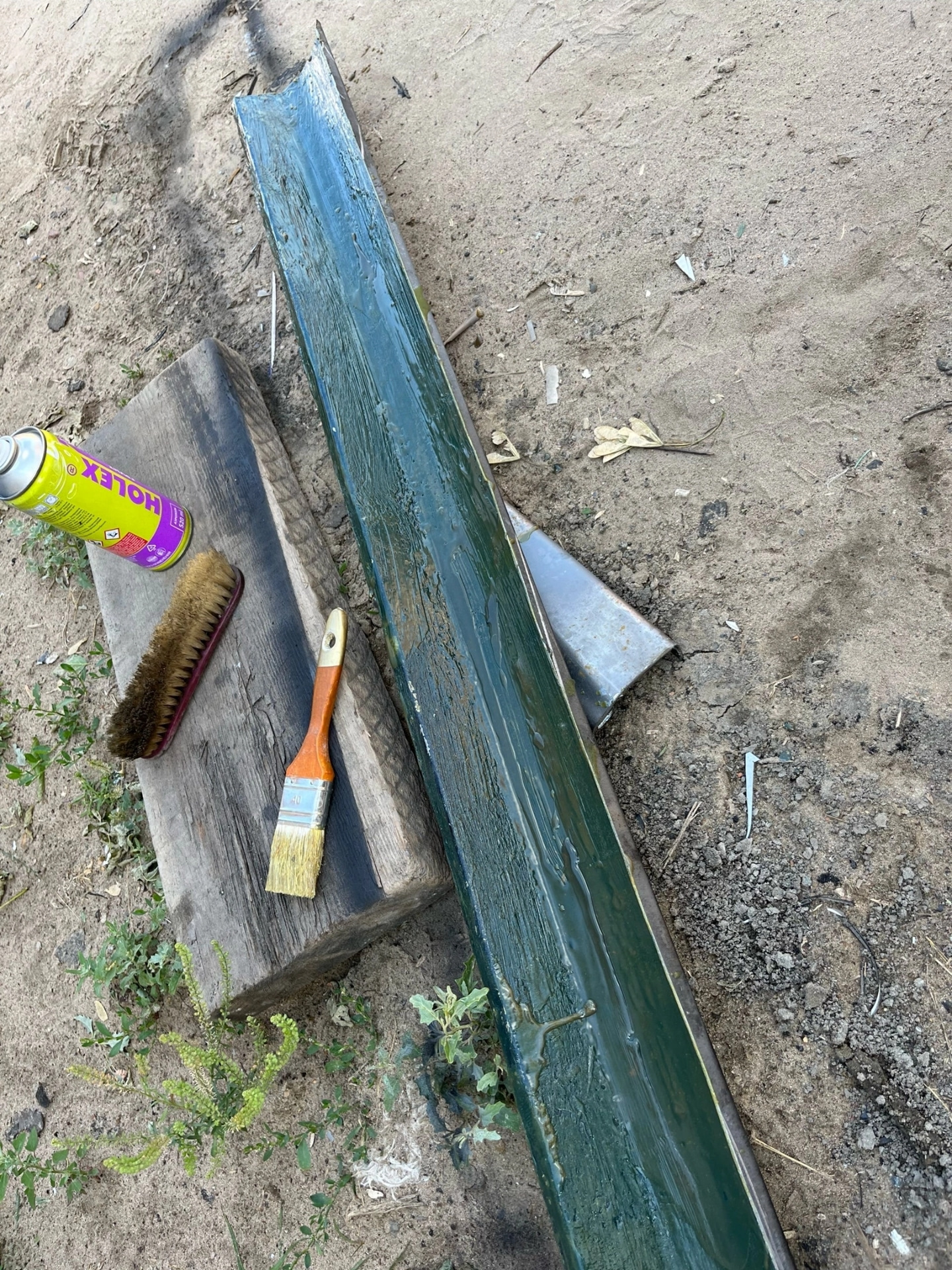

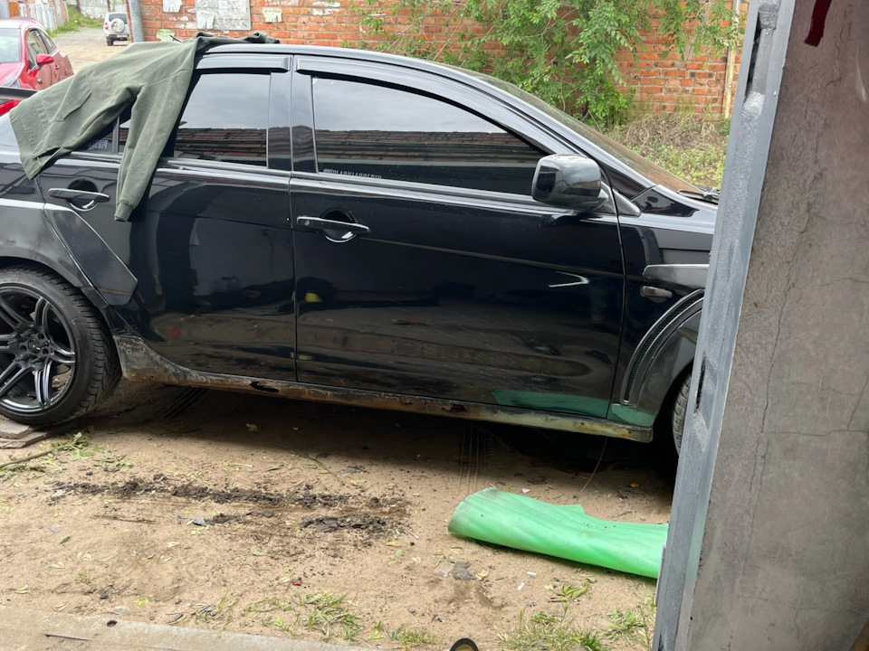

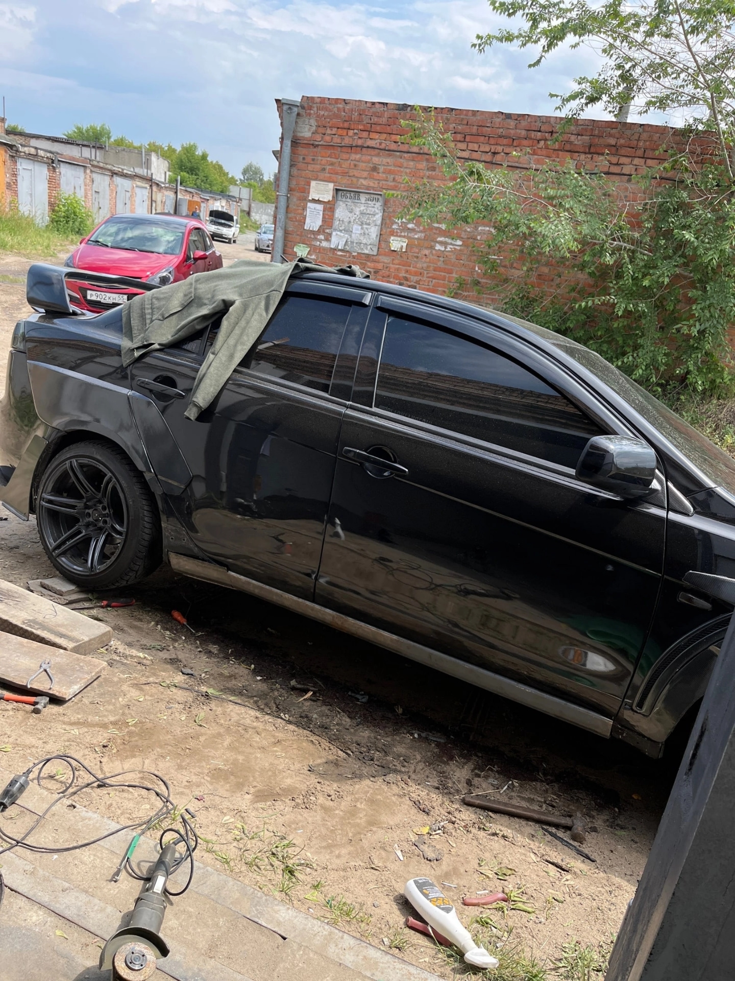

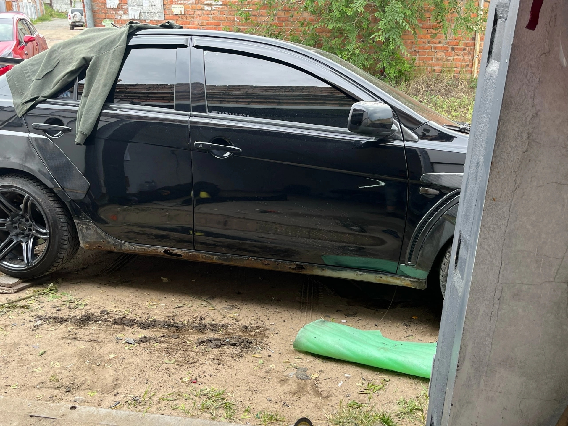

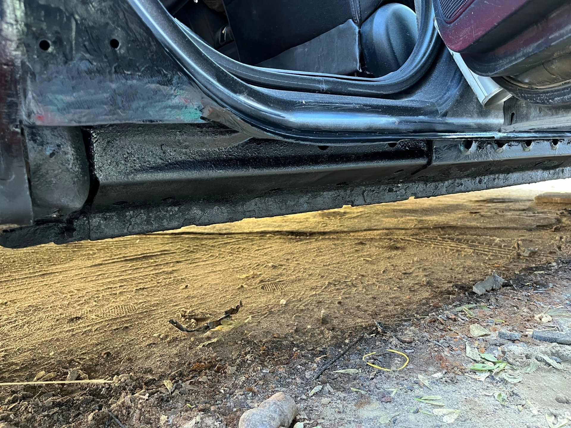

Лансер с виду красотка но заглянув под юбку можно было мягко говоря офигеть,

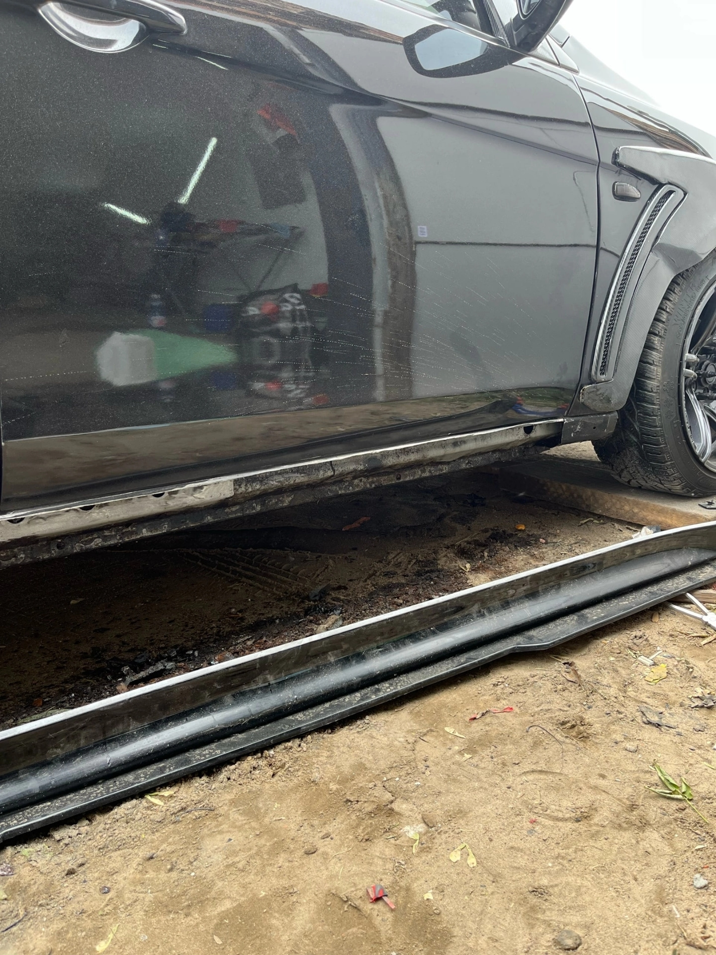

Годы, реагенты, заводские отверстия под клипсы, все это сиграло не в лучшую сторону для моих порогов' как итог БОБРЫ СГРЫЗЛИ ВСЕ ПОРОГИ 😱

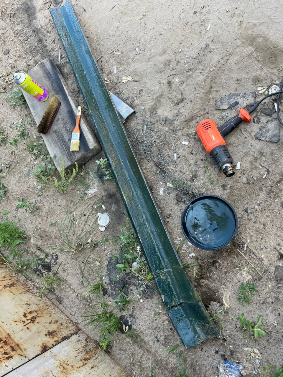

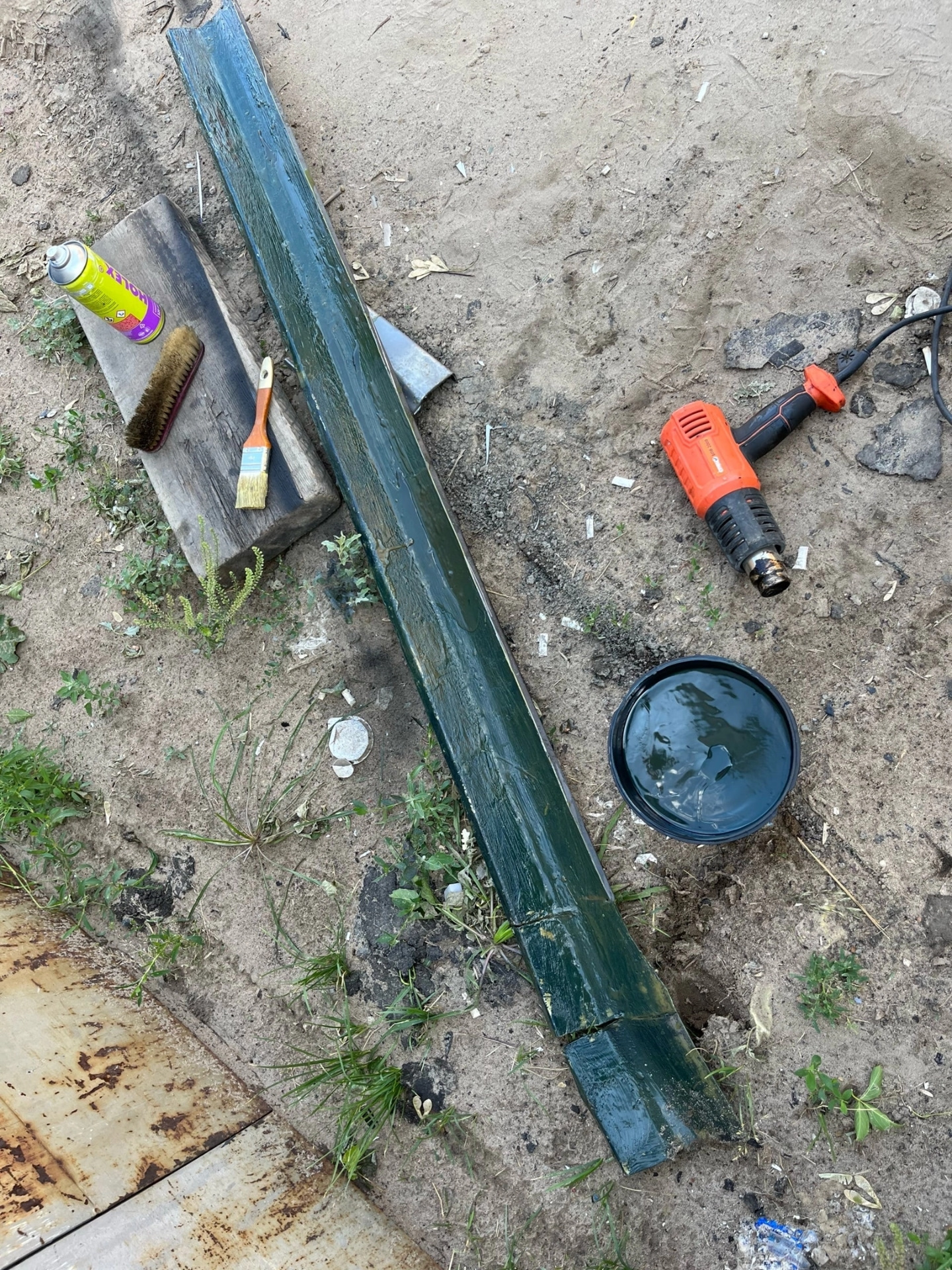

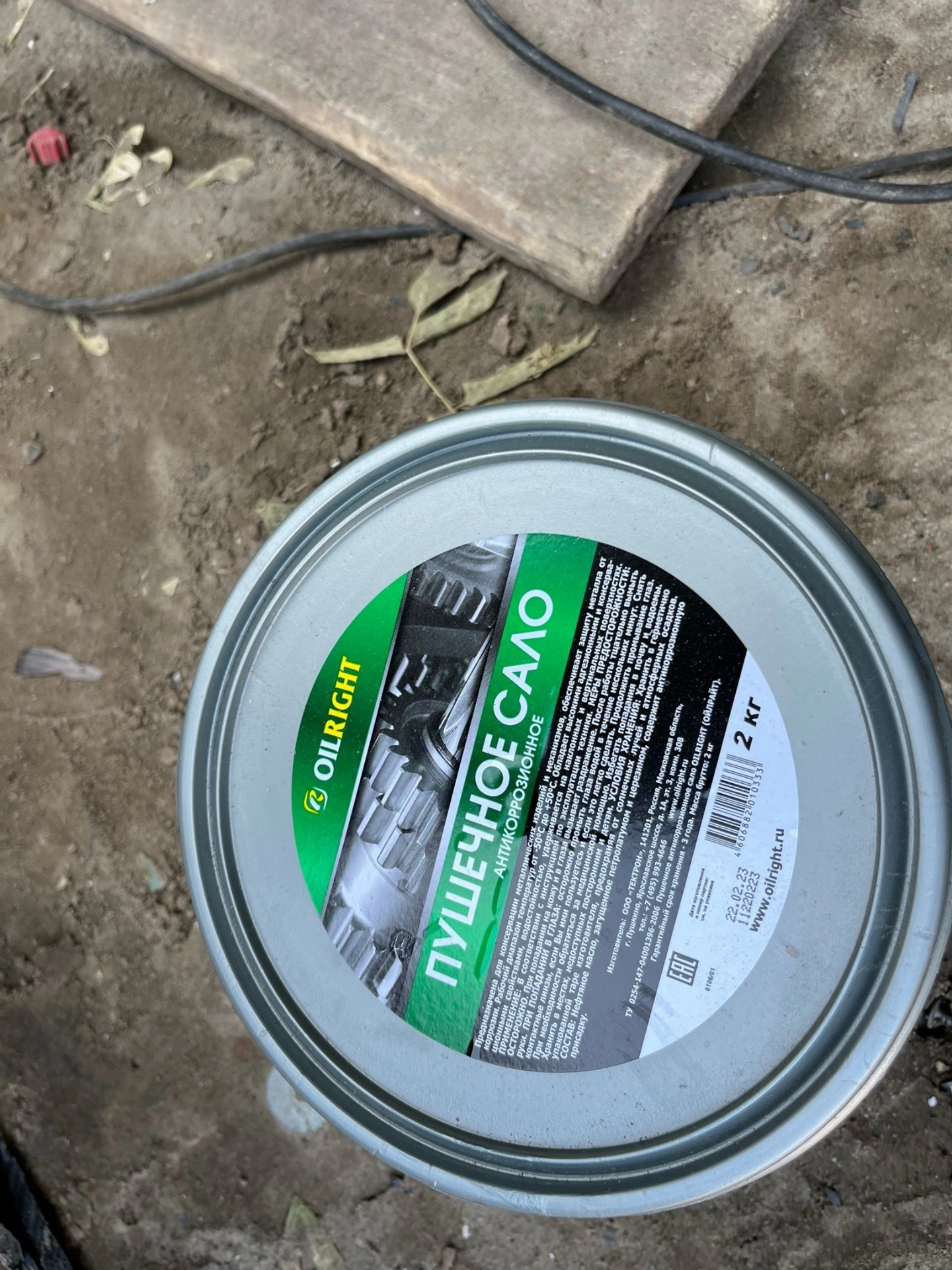

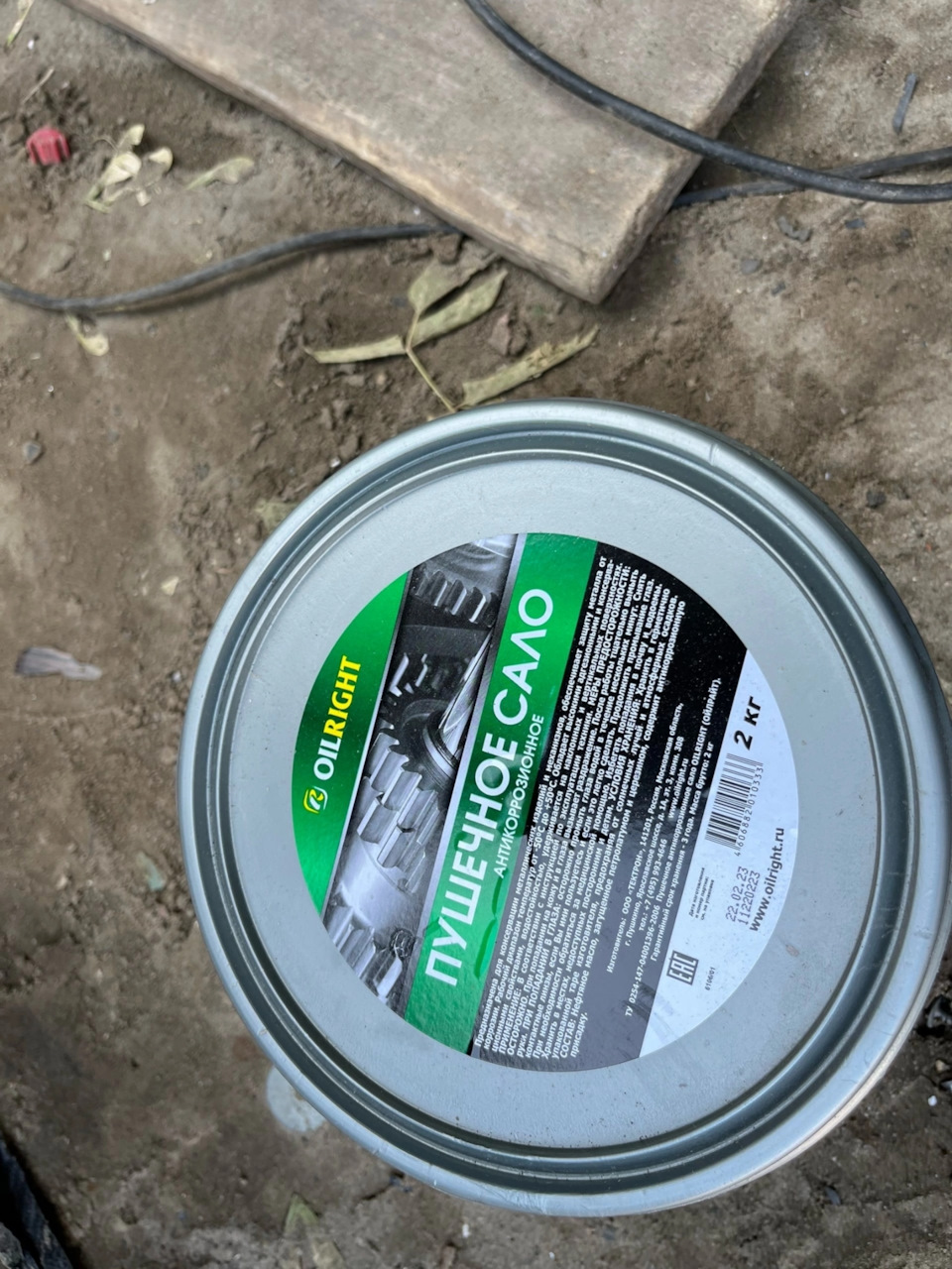

Поставил новые, предварительно подготовил поверхности' где нужно было вытравлял ржавчину, а после уже проходился грунтом цинковым и ещё акриловым, после я все это заливал мовилью и пуш салом, обработал внутринние полости и наружную сторону порога

Привет! А как ты потом накладку на порог закрепил с низу, дырки сверлил или как? :-)
привет, по бокам на шурупы а середина 3м

Каждую зиму ломаю накладки на порогах, по этому после каждой зимы все разбираю, промываю и ставлю новые)

Как совет, я обработал всю машину составом (автопластилин + пушсало). Варил 2 к одному (2 кг сала + 1 кг пластилина). В итоге состав получает более вязкое смойство и не смывается.
Спасибо за совет' может такие составом арки пройду и днище👍☺️☺️
Отработкой пороги проливал)

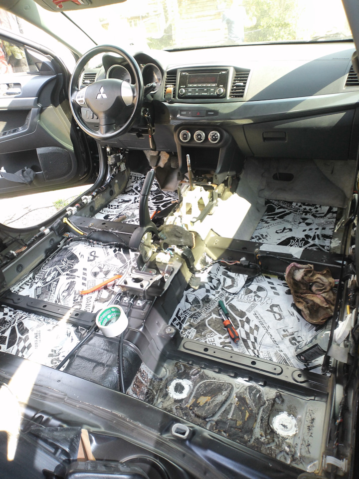

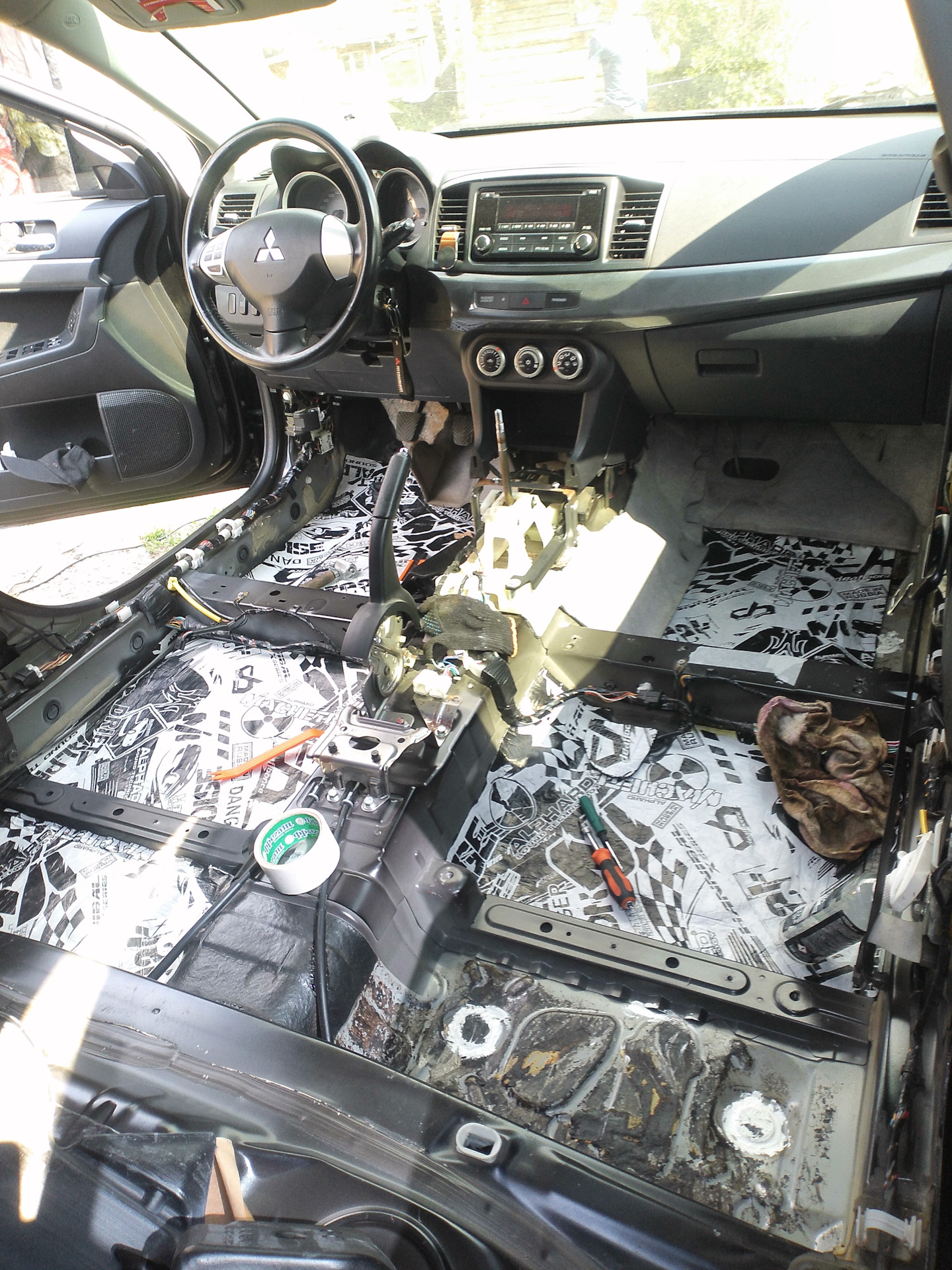

К сожалению годы берут своё, темболее с реагентами( Советую так же обработать пороги внутри салона, снять резиновые заглушки, там будет видно состояние металла.
Это да согласен ' спасибо за совет как ни будь решусь разобрать. Что бы посмотреть какие ещё сюрпризы есть о которых я не знаю, 😅
